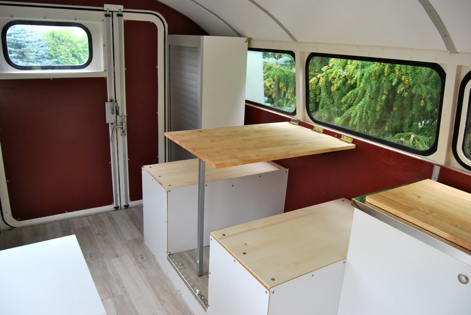

#91 Beitrag von manawhatu » 2012-05-07 20:39:53
Einfach gekauft,stabilisiert und angepasst ;)

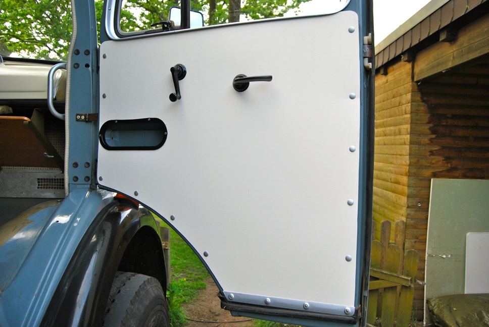

#92 Beitrag von manawhatu » 2012-05-15 20:24:39

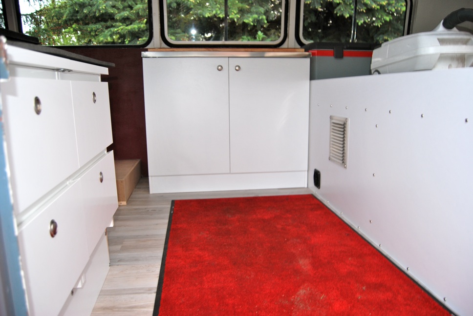

Hallo Ihr Lieben.....hier mal ein fotografisches Update.An allen Schubladen und Türen Pushlocks angebracht.Eine Spülenabdeckung und schonmal mit der Sitzecke angefangen,nebenbei habe ich die Türenpappen und einiges andere lackiert(konnte es nichtmehr sehen).Und dann bekomme ich endlich mit professioneller Hilfe meine ganzen Öle und den Keilriemen gewechselt.Dann noch Tüv.......und weiter gehts ;)
Bis denne Gruß Olli

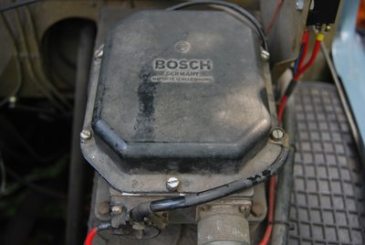

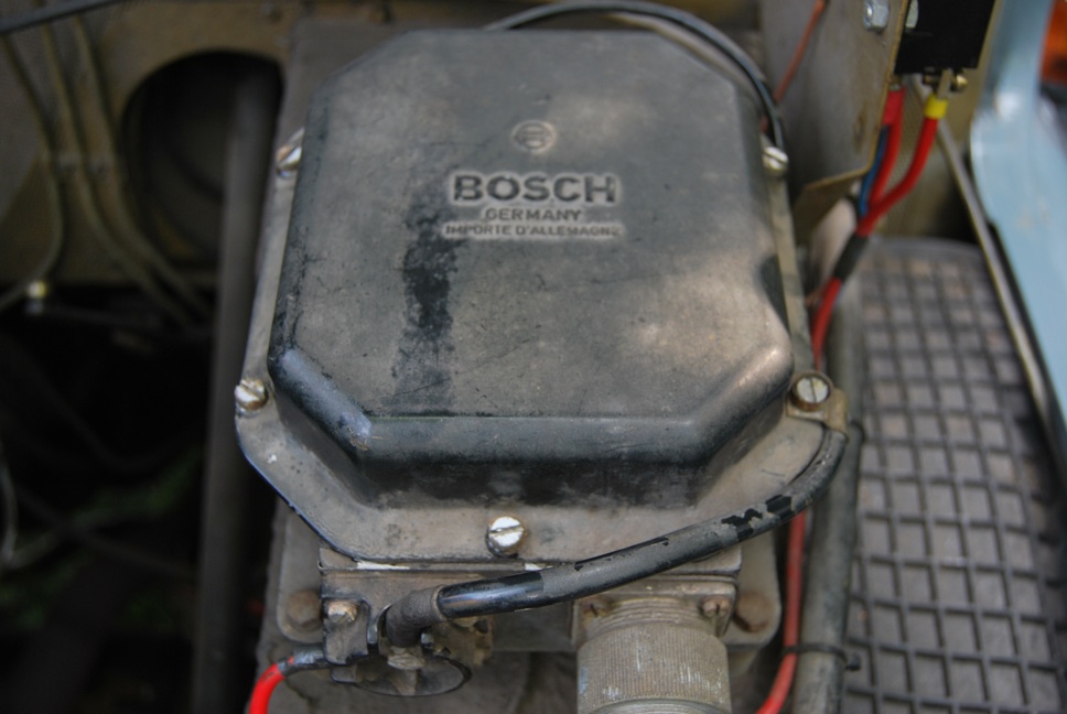

Hatte viel um die Ohren.habe nun aber endlich die Öle gewechselt,den Keilriemen den Luftschlauch zum Luftfilter,alles abgeschmiert und neuen Tüv,
yippiehjahee.
Allerdings brauch ich wohl einen neuen Regler für meine Lichtmaschine(siehe Bild),vielleicht hat einer von euch noch einen rumliegen und könnte ihn mir veräussern.
Gruß Olli

#97 Beitrag von TobiasXY » 2012-06-14 20:14:50
Mir wurde mal der Tip gegeben die Kontakte etwas abzuschmirgeln und zu versuchen das wieder hinzubekommen..
Welcher Regler ist denn durch? Der Abschaltregler? Oder ein anderer? Falls es nicht der Abschaltregler ist..könnte ich dir eventuell aushelfen, muss aber erst schauen OB ich überhaupt noch die Box habe :blush:
Sag bescheid welchen du brauchst..
Ansonsten direkt auf Drehstrom umbauen, fand ich eine geniale Entscheidung, aber wäre für mich allein nicht möglich gewesen..
Bzw. irgendwo bei mir im "Fragen LA710"-Thread dürfen hierzu noch genauere Antworten liegen (also kaputten Relais usw)

#98 Beitrag von manawhatu » 2012-06-14 21:34:42
hey Tobias,das kann ich nicht genau beantworten.Innerhalb des schwarzen Kastens ist ne schmale silberne Röhre und die hat oben ein offensichtliches Brandloch.Was so vermute ich die Ursache für das permanente leuchten der Ladekontrolllampe ist.Am einfachsten wäre für mich die komplette Einheit auszutauschen.Umbau auf Drehstrom wäre vielleicht ne Alternative,dann müsste der Hauber aber zu Bosch,den das traue ich mir nicht zu .Gruß Olli

#99 Beitrag von KU 65 » 2012-06-15 8:04:59
Ich glaube Prix hatte son Ding letztens unter Angebote.
Aber Tobias hat recht, am besten direkt umbauen, auf irgendeine aktuellere LKW Lima.

#100 Beitrag von TobiasXY » 2012-06-15 8:16:58
Wieso Bosch-Dienst? Dann bezahlst dich aber dumm und dämlich...nehm doch einfach einen guten Landmaschinenmechaniker in deiner nähe oder jede andere freie Werkstatt mit bissl interesse an alter Technik...vorallem hol dir keine Bosch..kostet ohne end0ü

TobiasXY hat geschrieben:Wieso Bosch-Dienst? Dann bezahlst dich aber dumm und dämlich...nehm doch einfach einen guten Landmaschinenmechaniker in deiner nähe oder jede andere freie Werkstatt mit bissl interesse an alter Technik...vorallem hol dir keine Bosch..kostet ohne end0ü
Quatsch!
Bosch baut vernünftige Teile, da dürfen sie halt auch etwas kosten.
Du kannst dir eine gebrachte Lima mit integriertem Regler kaufen, muss keine neue sein.
Das mit dem Landmaschinenmechaniker stimmt in sofern, die greifen nicht ins Regal und tauschen aus, sondern reparieren etwas. So etwas findet man in den "Fach" Werkstätten nicht mehr, dort wird eher getauscht und nicht repariert.
Ausnahmen gibt es aber auch dort.
Gruß Kai-Uwe

#102 Beitrag von KU 65 » 2012-06-15 8:36:26
Hier gibt es gerade welche:
http://www.ebay.de/itm/Original-Regelge ... 2c64eba0e6
http://www.ebay.de/itm/Regler-Lichtmasc ... 3f148523c9
Ich denke die passen beide, müsste aber anhand der Nr. raus zu finden sein.
Nur wenn ich mir den Preis ansehe, kannst du auch ne Lima kaufen.
Gruß Kai-Uwe

#103 Beitrag von manawhatu » 2012-06-15 17:28:50
Danke euch allen für die Tips.
@KU65 ich habe die zweite gekauft und werde erstmal damit versuchen.Sieht genau wie meine aus und müsste passen.Der Drehstromlima widme ich mich dann vielleicht ein anderes Mal.Thanks to all Olli

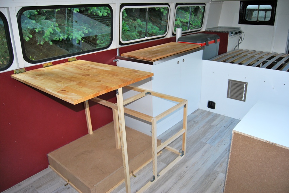

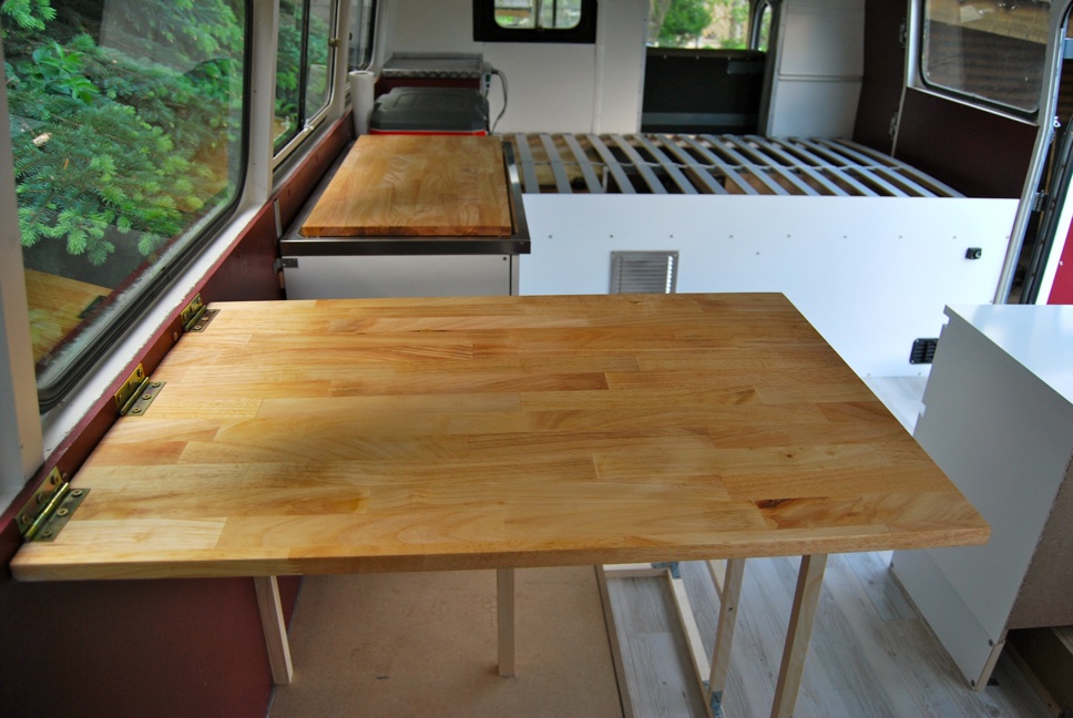

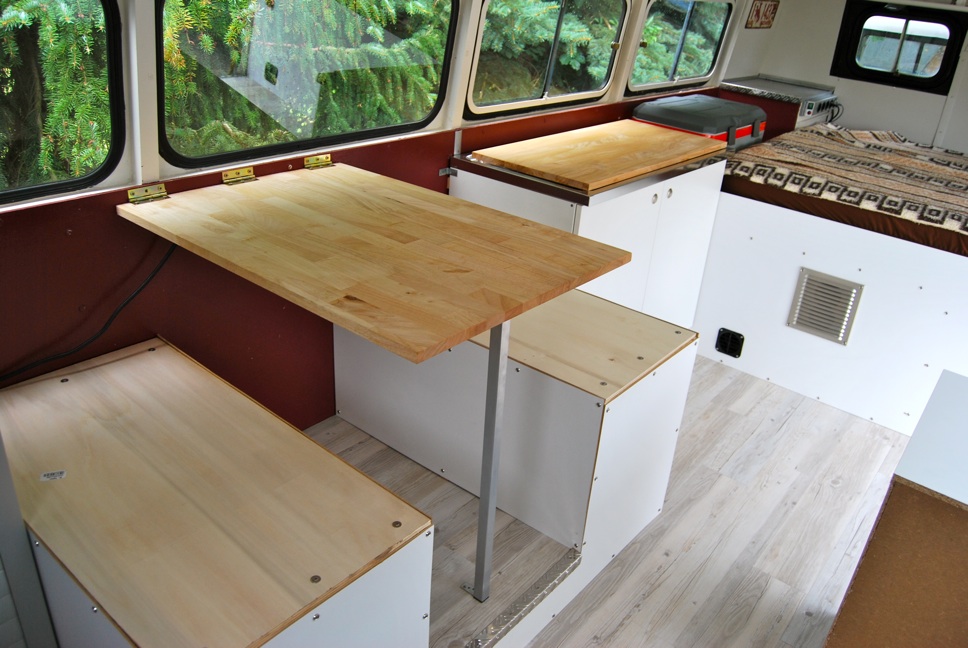

#105 Beitrag von manawhatu » 2012-07-16 19:32:42

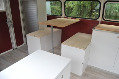

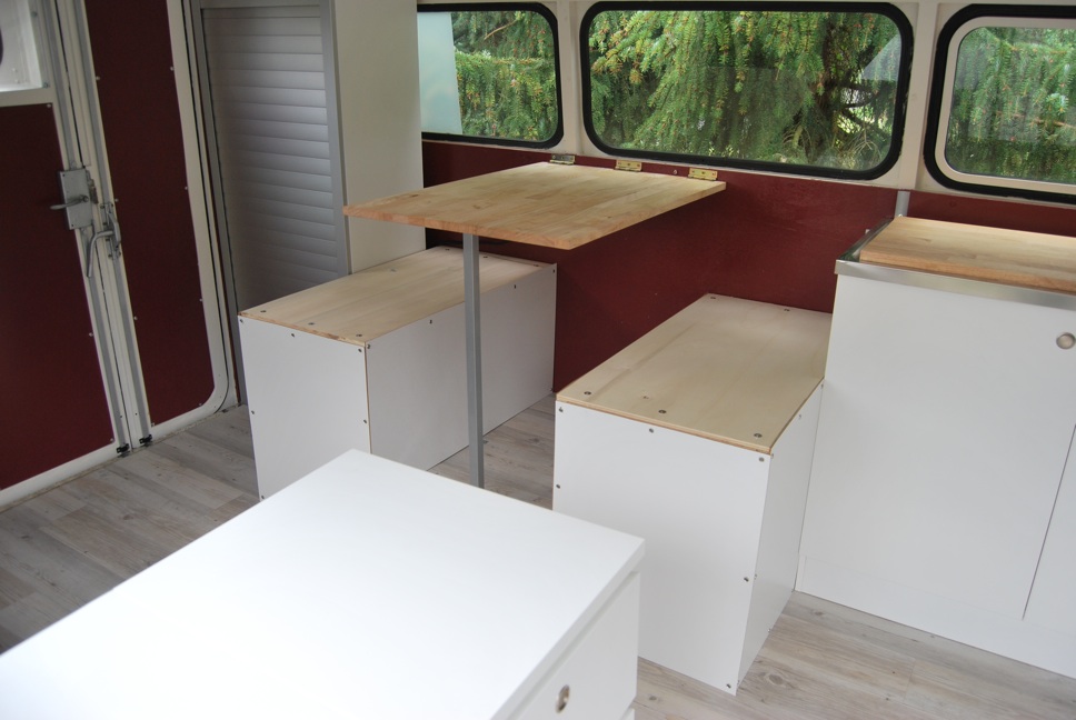

So... nachdem ich die letzten Monate beruflich ziemlich eingespannt war und nicht wirklich viel Zeit für unseren Humboldt hatte,habe ich wieder was geschafft.Schaut selbst.

#106 Beitrag von yoeddy2 » 2012-07-20 20:12:58
Schon Praktisch wenn der Koffer so Groß ist und man dann auch noch Einfach so Fertig Möbel kauft und rein baut ...Klasse schaut das aus !!
