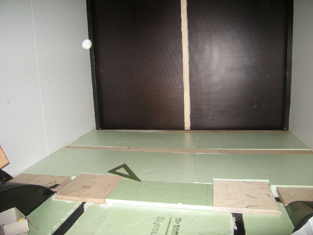

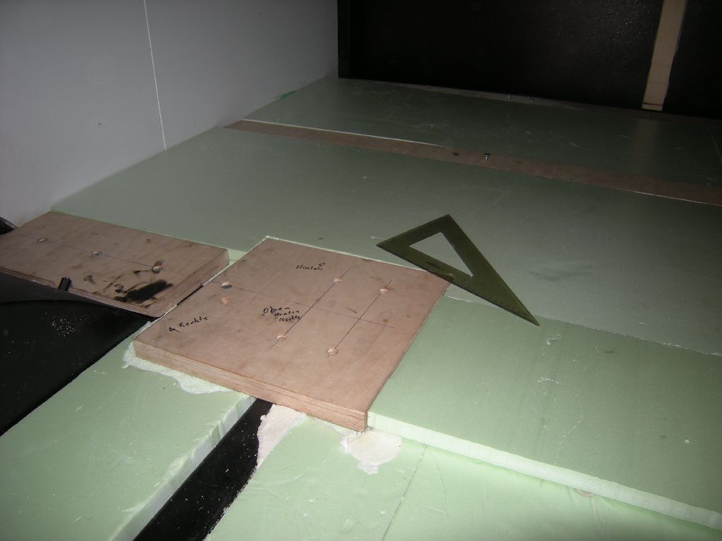

habe mal wieder ein "halbes" Wochenende mit weiterbauen verbracht, nachdem ich erstmal knapp 5000km gefahren war...
Will jetzt Die Fächer mit Dämmplatten (Stürodur) füllen.
Muss sie dafür zurechtschneiden, und will sie dann mit 2K Schaum in den Fächern ankleben...

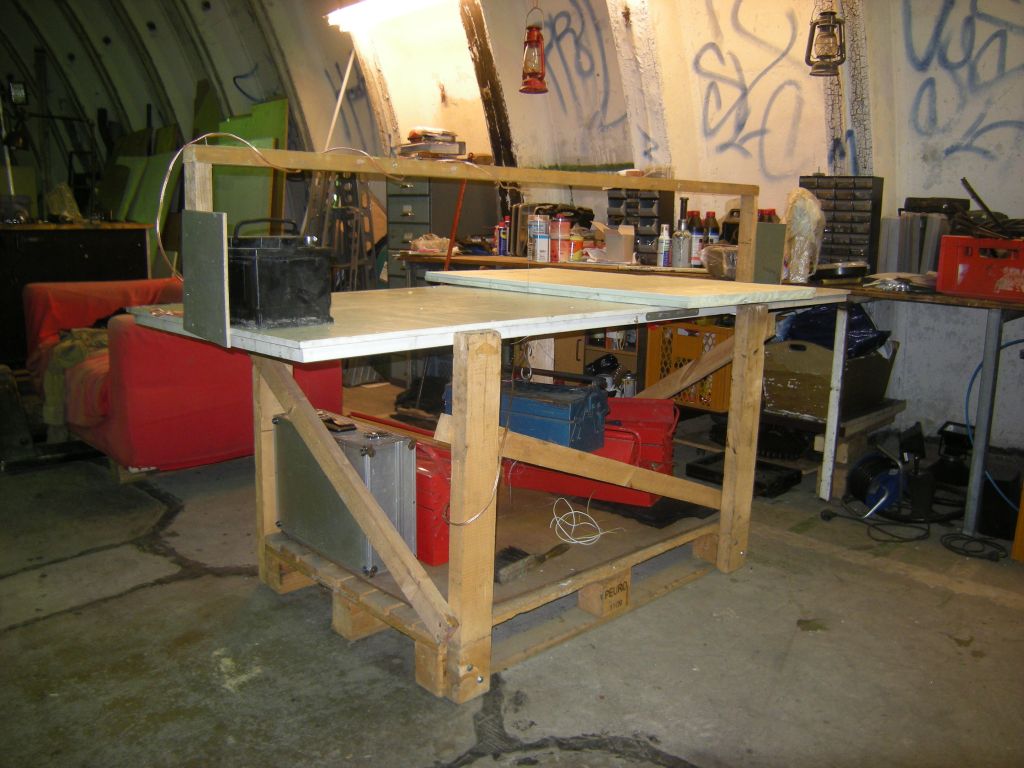

Zum Schneiden habe ich Heute flux was gebastelt:
Na gut, so genau ist es auf dem bild nicht zu sehen...
hab da auf jeden fall nen drah gespannt, durch ein Loch im Tisch gespannt durch einen daran aufgehängten Werkzeugkasten :eek:
dieser soll nun heiß werden, durch Stromfluss.
Der draht ist aus Edelstahl, sollte einen "ordentlichen" wiederstand haben.
Die Baterie ist zu fett...
Und ich weiß auch nicht ob ich sie damit töte.
Wenn ich noch ne Lampe dazwischen mach, dann ist nicht mehr genug Bumms drinn um den draht heiß zu machen...
Ich brauch nen Trafo...
Irgendwie Regelbar...
hier hat schon mal jemand was ähnliches gemacht...
Hat vielleicht jemand kurzfristigst (morgen in Berlin) so einen Trafo für mich?
AloHa
Jakob

Hm... Trafo... frgast du die Eisenbahn-Spezis ob die noch nen alten Trafo haben. Statt Batterie kannste auch Ladegerät nehmen...tut dem weniger weh als deiner Batterie.

Ladegerät, da hätt ich ja mal selber drauf kommen können...
Ist ja auch nur ein Trafo, und offensichtlich Kurzschlussfest...
Regelbar?

JRHeld hat geschrieben:Ich brauch nen Trafo...
Moin Jakob,
so einen Styrodurschneider hab ich auch schon mal gebaut:
klick
Allerdings frage ich mal so: du willst die Platten doch nur ablängen...warum machst du das nicht an einer Tischkante? Nimm ein scharfes (!) Teppichmesser, dann kriegst du schon ordentliche Schnitte hin.
Viele Grüße,

Deinen Beitrag hab ich oben auch schon mal verlinkt ;)
Den kram mit nem messer schneiden ist Strafarbeit,
und Gebrösel,
und wird eh nicht vernünftig...

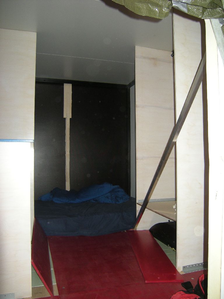

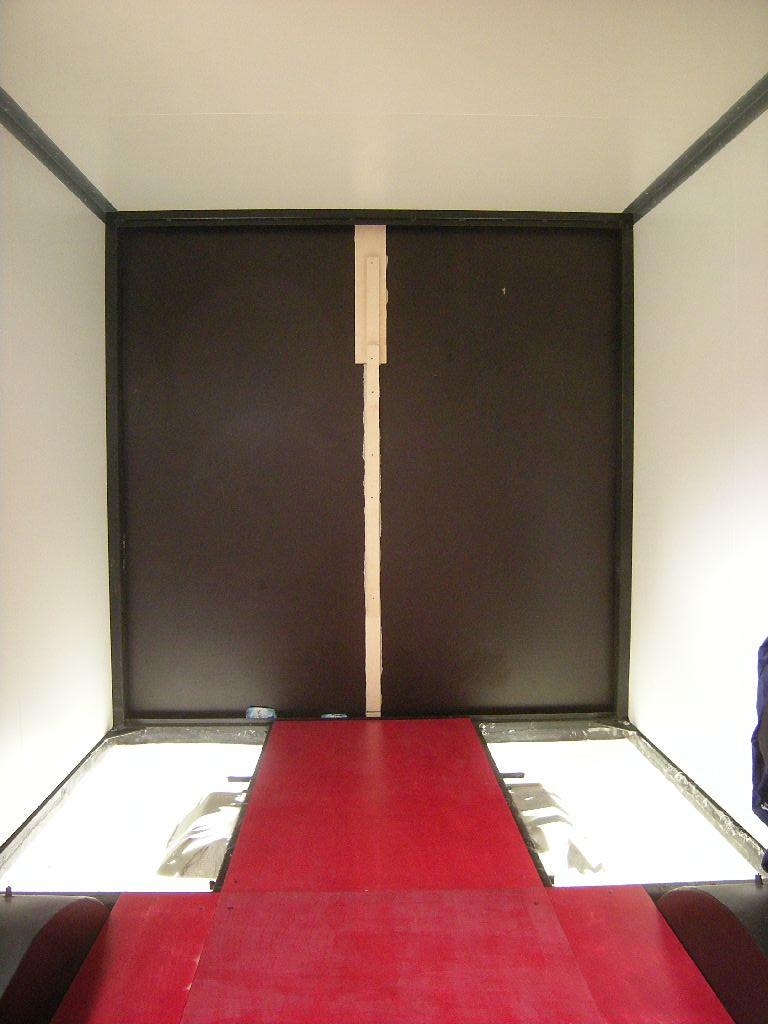

So,
hier noch mal ein paar Bilder von dem vorannschreitenden Innenausbau.
AloHa
Jakob
p.s. hab nen dickes fettes altes ostiges Ladegerät verwendet, bei dem man ähnlich wie an nem Schweißtrafo den Strom einstellen kann...
Anfänge des eigendlichen Ausbaus
Strukturen schaffen um den Innenausbau zu befestigen
Strukturen schaffen um den Innenausbau zu befestigen (größer)
Der durchscheinende Glasfaserboden in kombination mit weißen Wänden, brauner Siebdruck Rückwand, und Roten Boden
Wow, cool :cool: Eine Unterbodeninnenbeleuchtung von Außen!!! :joke:

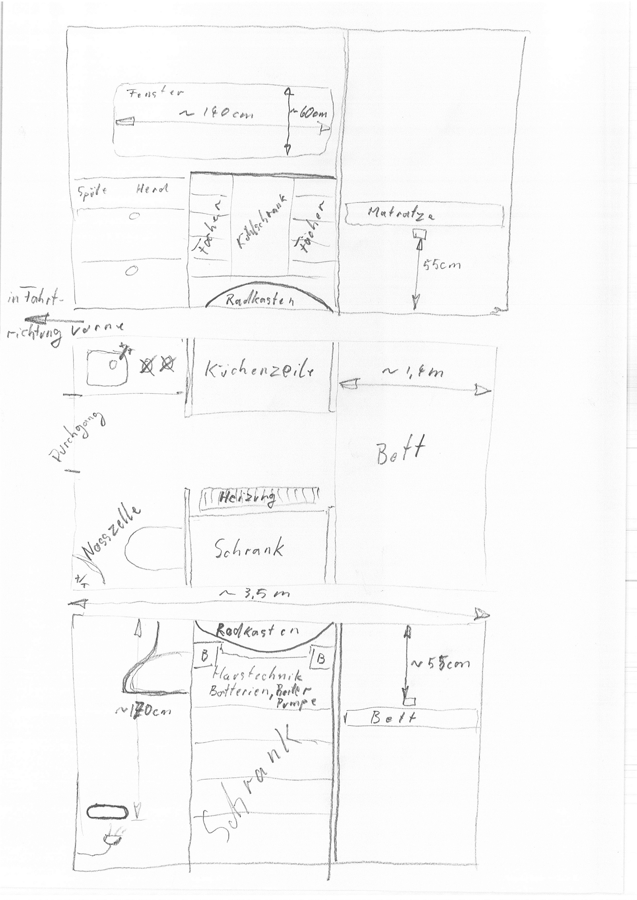

#111 Beitrag von JRHeld » 2012-03-19 18:01:25
hier mal eine grobe Skizze von meiner Kofferkonfiguration
Bilder vom Innenausbau bleib ich erstmal noch schuldig
Jakob
Grundriss Kofferaufbau

Slarti
Beiträge: 507
Registriert: 2007-12-03 18:30:35
Wohnort: Berlin - Moabit
Re: Shelterselbstbau in wunschabmessungen
#112 Beitrag von Slarti » 2012-03-19 19:09:30
Hallo Jakob,
Boiler und Pumpe schräg gegenüber vom Waschbecken :eek: ?
Gruß, Hajo
JRHeld
Beiträge: 2533
#113 Beitrag von JRHeld » 2012-03-20 16:49:58
gleich neben der noch nicht existierenden Dusche :D
war schon irgenwie bischen fuschelig die leitungen da rüber zu bekommen, hat aber geklappt...
Wie das mit Verstopfungen wird weiß ich noch nicht, und ja so kann es schon sein das man mal nen lieter wasser weglaufen lassen muss bis es warm wird...
Ist aber auch gut gegen die Abwasserleitungsverstopfung :D

JRHeld
Beiträge: 2533
#114 Beitrag von JRHeld » 2012-03-20 16:51:04
noch mal kurz zum Grundriss,
es gibt keine Tür im koffer zum ein und aussteigen, nur den Durchgang, so das ich mit Rollstul mich von Doka in Aufbau und andersherum bewegen kann.
Hinten kricht er aber LKW like große Türen zum ein und ausladen und für das Drinnen-ist-draußen-gefühl.
Derzeit ist hinten noch provisorisch mit einer dünnen siebdruckplatte zu gemacht...
Auf der skizze nicht so gut zu sehen, aber ungefähr in der mittedes Koffers, zwischen Heizung und Kühlschrank, bleibt genügend Platz (ca1.1m) um mich mit dem Rollstul zu drehen.
AloHa
Jakob
Ich bin krank,
ich hab die Schrauberitis...
Slarti
Beiträge: 507
#115 Beitrag von Slarti » 2012-03-20 19:05:28
Hallo Jakob,
OK, der Punkt mit neben der Dusche ist ein Aspekt. Gebaut ist es ja offensichtlich schon...
Ich würde überlegen, ob ich öfter die Dusche oder die Spüle nutze, ggf. wegen der Menge an "ungenutzt" abfließendem Warmwasser.
Wie groß (und wo) ist Dein Wasser- und Abwassertank?
Wie füllst Du den (Außenzugang??)
Gruß, Hajo
JRHeld
Beiträge: 2533
#116 Beitrag von JRHeld » 2012-03-21 0:29:28
Wasser und abwasser erstmal außen "auf dem Tritt" in kanistern a 35l
in Fahrtrichtung links hinterm Dieseltank vor dem Hinterrad.
Abwassertank will ich eigendlich noch mal einen aus Glasfaser machen, der ne "ideale Form" hat, und im Rahmen in der nähe/über der Hinterachse sitzt. Des weiteren habe ich die Option offen gehalten den Stauraum unterm Bett auch für einen Frischwassertank zu nutzen.
Jetzt erstmal die Kannisterlösung, dann mal weitersehn.
