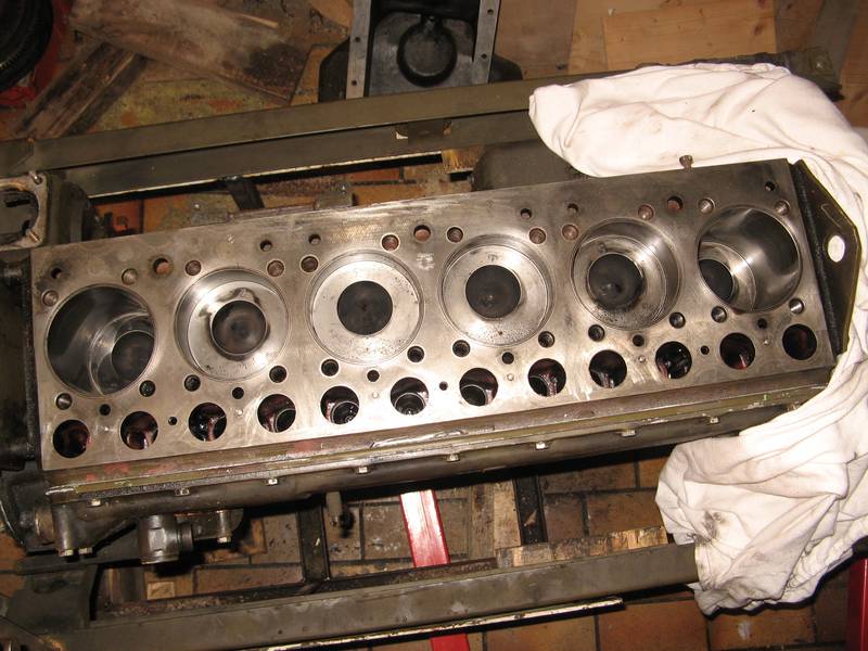

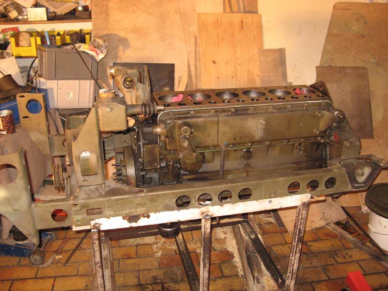

Danke für den Beistand und die Guten (?) Tipps an Alle!!!!!!!!!
@ Jonson: Bei der Überführung aus dem Norden hatte das Gebläse auch schon den Dienst quittiert, natürlich im Winter..................Nix Neues, trotzdem bibber :wack:

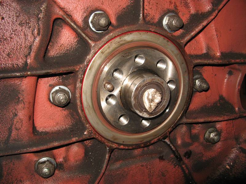

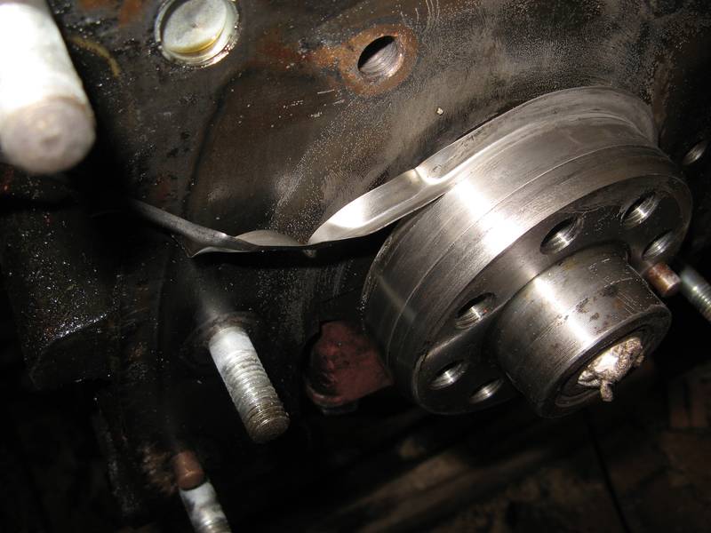

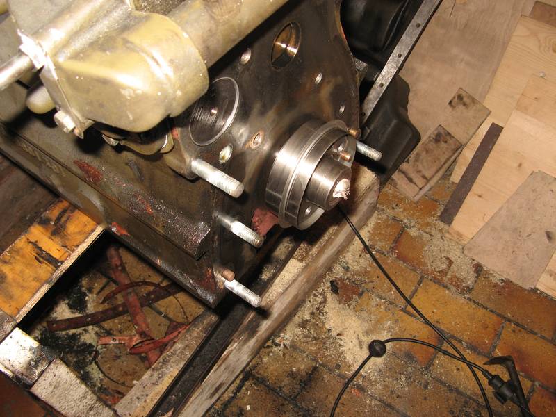

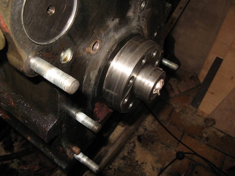

Mit Wallgau sieht es finster aus, ich bekomme den Radialwellendichtring auf der Kupplungseite nicht zeitgerecht. Lieferbar ist er, aber noch nicht da :wack: :wack: :wack:
Auf alle Fälle ist der Winter gekommen, recht frisch in der Garage :argue:
Den Wäremetauscher habe ich mit leichter Gewalt aus dem Faherhaus gehebelt. Der kaputte Lüftermotor liegt bereit

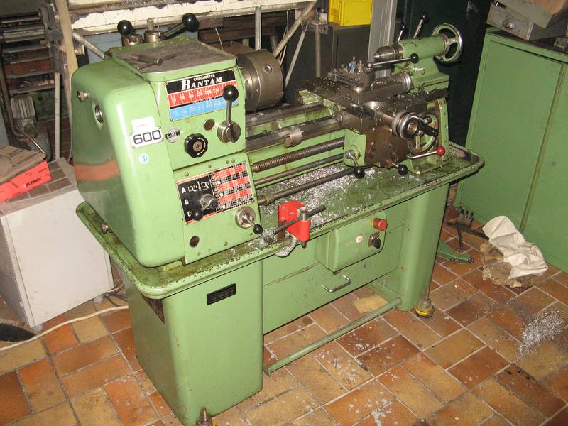

Aus Langeweile wird gleich mein neues Spielzeug ausprobiert:
Eine 30 Jahre alte Colchester, wenig benutzt. Ein Schnäppchen.

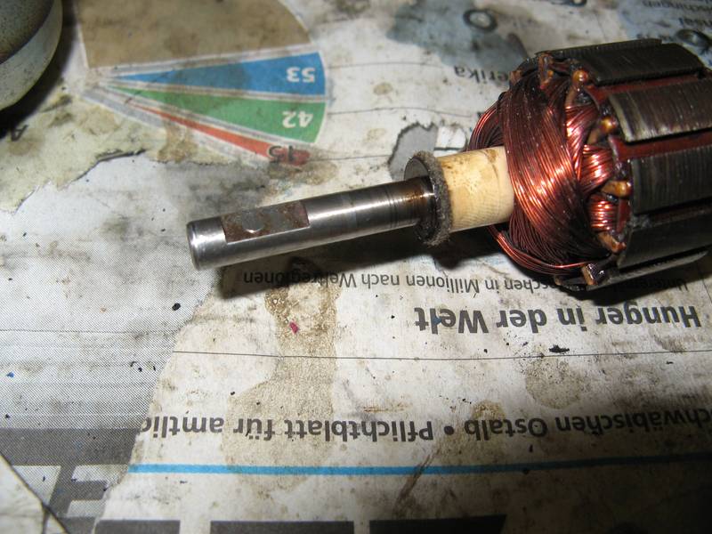

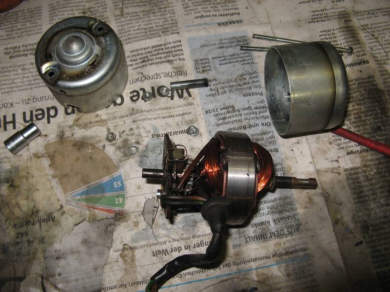

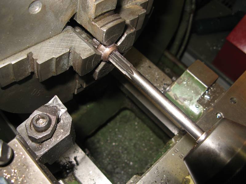

Der Motor mit den defekten Lagern wird zerlegt

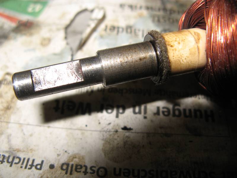

Die Lagerdurchmesser der Welle sind eingelaufen, 0,2mm Untermaß, Die Lager zu groß
Das Sinterlager wird auf 8H7 aufgerieben
Die Hülse vergrößert den Lagerdurchmesser auf 8mm. Das wird für die Ewigkeit halten.
Die Hülse wird mit Epoxy aufgeklebt. Kleine Schritte die die Welt nicht verändern aber eine warme Hütte bereiten
Wer jetzt fragt, warum ich keinen neuen Lüftermotor kaufe dem sei gesagt: Ich habe die Schnauze voll. Stundenlanges recherchieren und telfonieren nach Ersatzteilen will ich nicht mehr. Wenn ich den Krempel mechanisch aufbereite habe ich Arbeit aber dann funzt der Mist mit absehbarem Aufwand :angel: :angel:
Gruß Kai

Kami

so ne Colchester hatt ich auf Arbeit mal ne WEile - was ruft man dafür auf? (Die Maschine ging gut...)

Konnten die nicht Gewinde gegen Anschlag drehen? Ich meine mich zu erinnern, dass da irgendwas war, was andere Drehmaschinen nicht konnten!

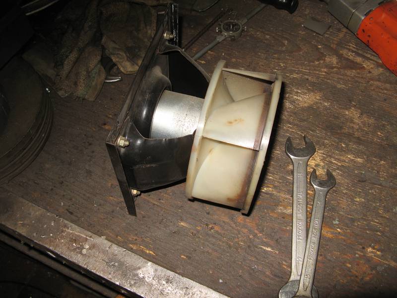

Kai der Flexer hat geschrieben:Danke für den Beistand und die Guten (?) Tipps an Alle!!!!!!!!!
wie geht der Lüfter jetzt raus? Fotos?
Meiner ist nämlich auch defekt, war er letztes Jahr in Island schon ab 50 km/h gehts durch den Fahrtwind kommt genügend warme Luft aus den Düsen aber optimal ist es natürlich nicht!

Seebser hat geschrieben: wie geht der Lüfter jetzt raus? Fotos?
Jetzt kommt das Unglaubliche:
Der blöde Lüftermotor wird in der Bucht für kleines Geld und hohen Versand vertickt:
Motor
Ich werde nicht mehr, warum mache ich so einen Terz wenn des Ding zu kaufen ist :wack: :wack: :wack:
Manchmal ist die Beschaffung von E-Teilen sehr misteriös.
Mein defekter Motor ist so gut wie fertig und ich habe nur aus Langweile nach dem Motot gegoogelt...................und nun das!!!!!!!!!!!
Sei´s drum
Habe den Mot natürlich gleich geordert.
Gruß Kai

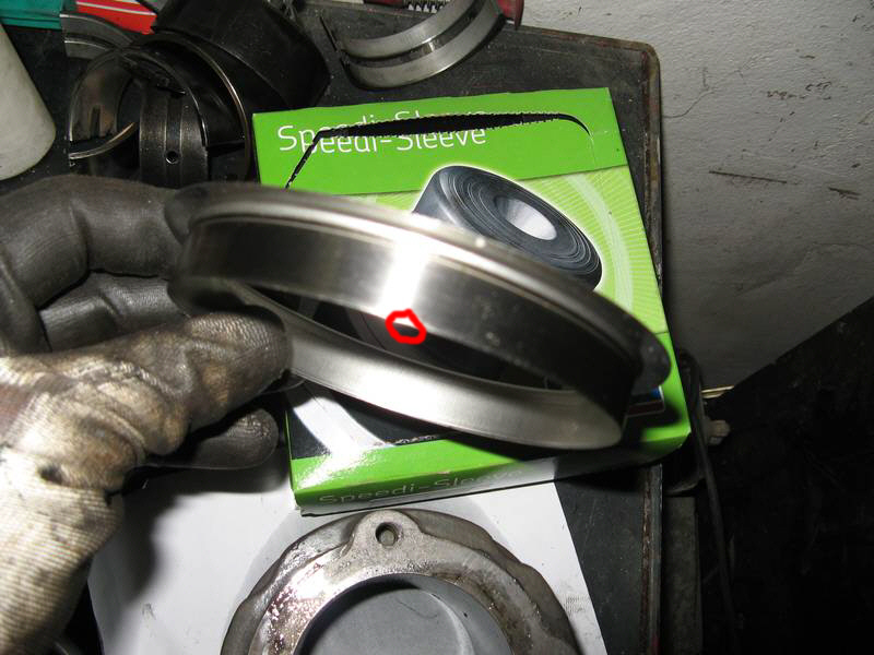

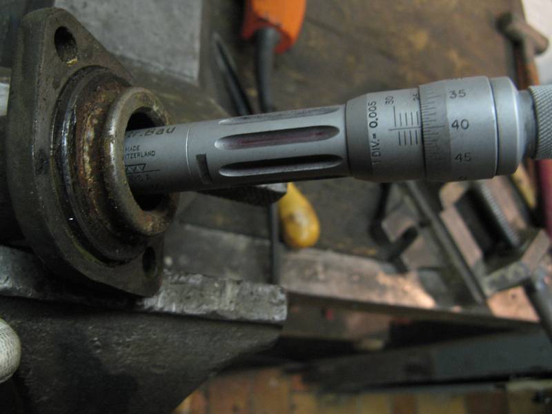

Die RDW sollen morgen kommen. Das Kasperltheather hat mich 3 Wochen (!) gekostet, weil da ein paar Herren geschlafen haben. Die bisherigen Aktivitäten köchelten außengesteuert auf Sparflamme.

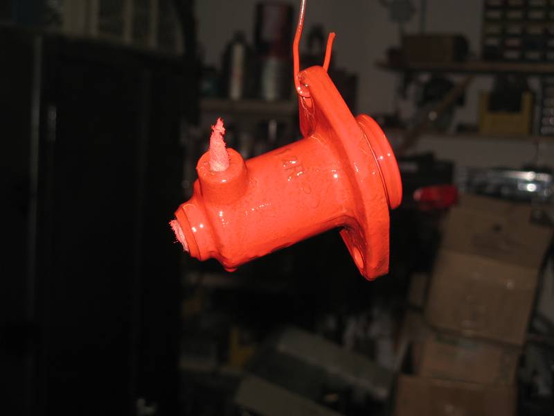

Nach langem suchen habe ich eine Lieferantin für die Manschetten der Kupplungszylinder gefunden. Bester Service für kleines Geld.

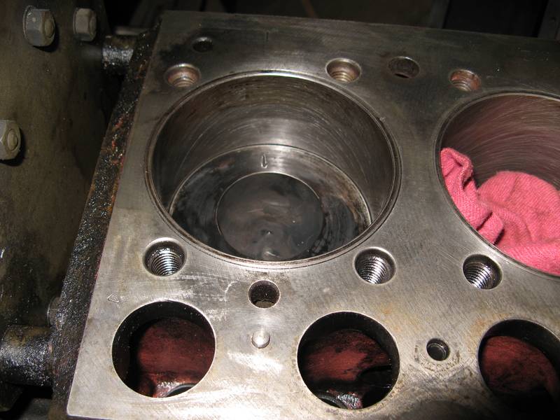

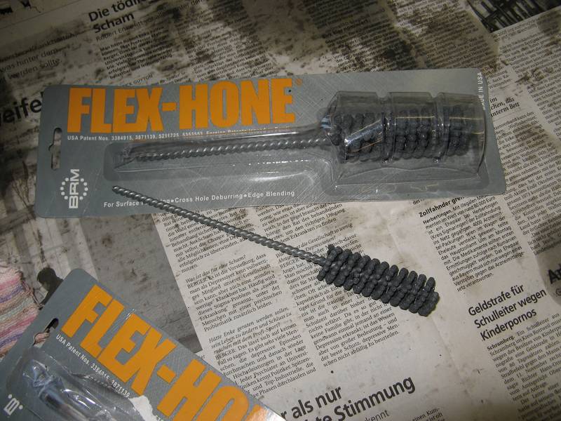

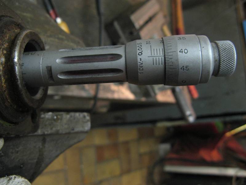

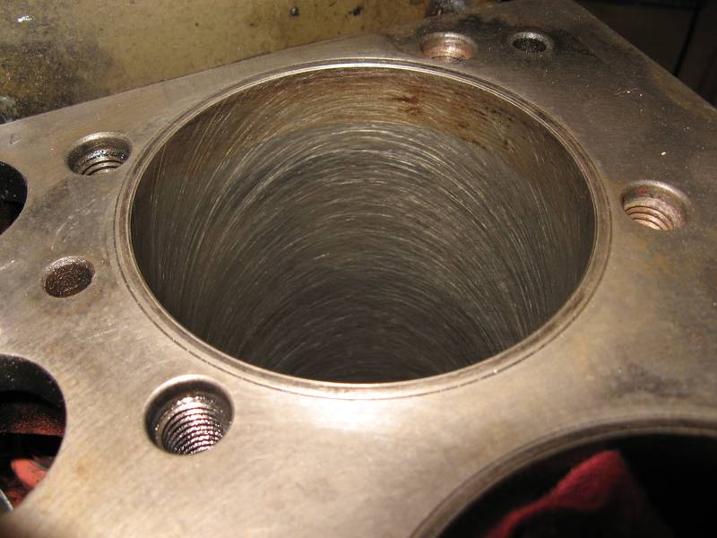

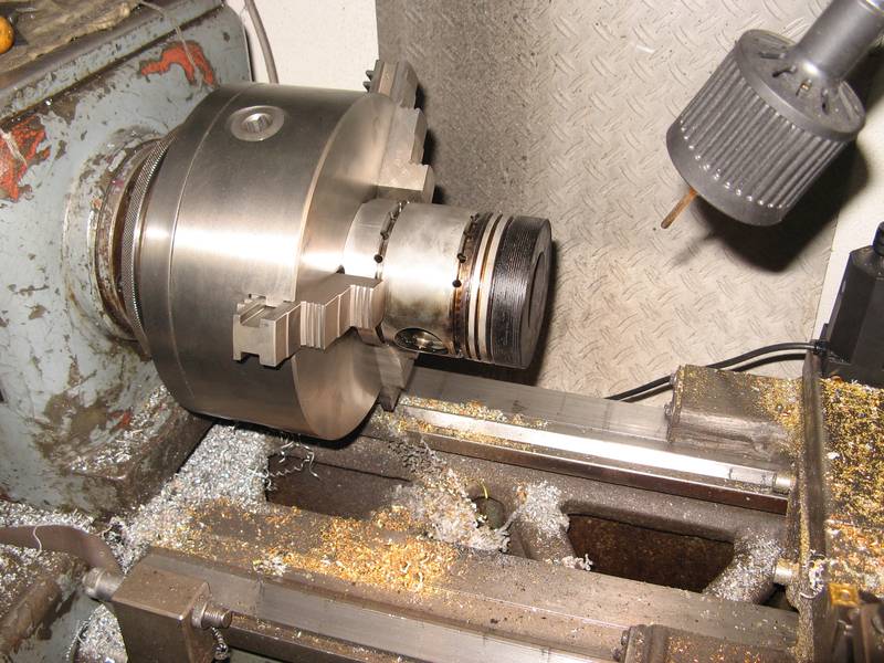

Die Restauration der Zylinder kann beginnen. FlexHone liegt bereit. Eigentlich bin ich kein Freund für Amizeugs, aber das ist Super.
Maßkontrolle vor dem Honen
Nach dem Honen
Gerade mal ein gutes Hunderstel für eine neue Oberfläche.
Die Außenfläche wurde dann auch noch gepimpt und in Ferrarirot gelackt. Morgen wird zusammengebaut und dann müssten die RDW auch da sein. Dann geht die Montage mit Vollgas frostig weiter.

Wenn schon alles draußen ist wird noch kurz der Starterkontakt gepimpt
Der RDW ist stark eingelaufen
Aber da gibt es wieder was aus dem Amiland: Eine Wellenschutzhülse, hauchdünn, wir über die Welle gezogen und man hat einen neuen Dichtsitz.
Montage
Kragen abziehen
Fertig
Der Quatsch hat "nur" 75 EURONEN gekostet.

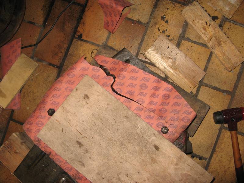

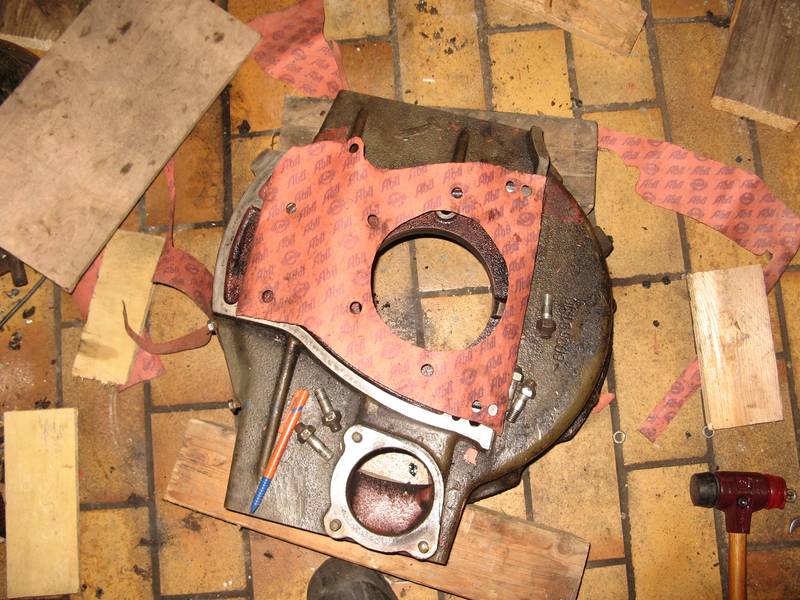

Die nächste Unannehmlichkeit war die zweite fehlende Dichtung im Motordichsatz. Schöner Sch.....
Also nehme man einen achtel Quatratmeter Dichtungspapier und schlägt sich diese selber :wack: :wack:
Mit einem Gummihammer schlägt man auf die Dichtung an der Kante des Gehäuses. Dabei "stanzt" mann sich die Dichtung. Natürlich darf das Papier nicht verrutschen oder wellig liegen. Die Löcher werden nach dem markieren mit dem Locheisen ausgestanzt.
Fertig

Die Zylinder werden mit Flexhone etwas "gereinigt"
Danach wandert der Motorblock wieder in den Rahmen

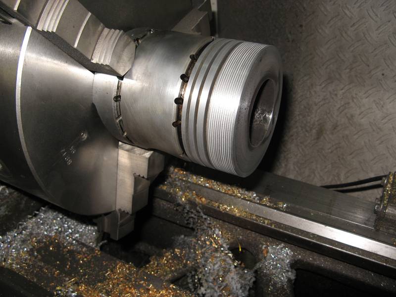

Die Ölkohle am Feuersteg muss weg. Manuell kam ich nicht voran. Also Pleuel runter (Kolbenerwärmen auf 80°C) und ab in die Drehmaschine.
Nach ein bischen Gekratze
Fast wie neu.

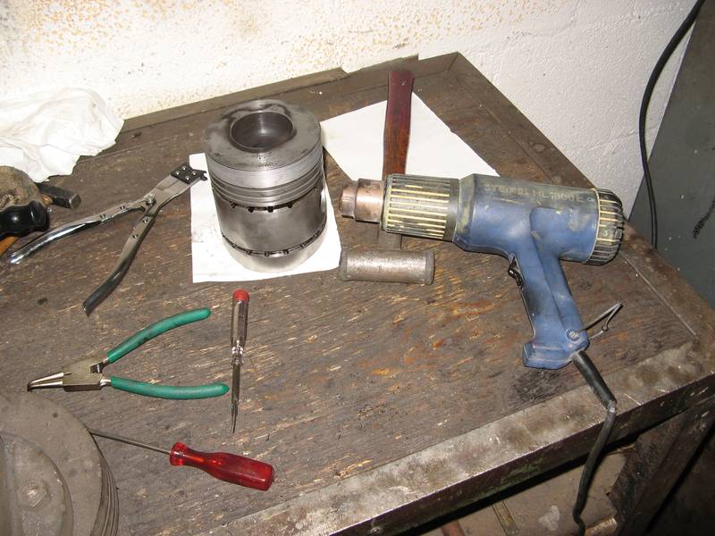

Die Kolbenerwärmungsvorrichtung
Nebenbei kann gemütlich ein alkoholfreies Bier getrunken werden. Denn in meiner Werstatt ist es wohlig warm bei +2°C und da friert das Zeugs nicht ein :D :D

Moin Kai. Das mt der Wellenschutzhülse würde mich auch mal interessieren ob das was taugt... Meinste das geht auch bei einer Schlepper Zapfwelle die bischen saut..?
Kai der Flexer
Beiträge: 191
Registriert: 2007-05-01 20:01:54
Wohnort: Gerstetten
#113 Beitrag von Kai der Flexer » 2009-12-20 13:45:20
Hallo Jonson,
guckst Du hier. Dort gibts nen Link zu der Größentabelle.
Meine ist von SKF, made in USA.
Bei der Montage darf man kein Grobmotoriker sein und wenn man sie zu weit draufgeschoben hat wars das, es gibt kein zurück.
Ich habe die Kante, über die dann der WDR drübergeschoben wird mit 800er Schleifpapier entgraten müssen. Eigentlich traurig bei dem Preis.
Erhältlich bei jedem gut sortierten Wälzlagerhändler. Dürfte in München kein Problem sein.
Gruß Kai

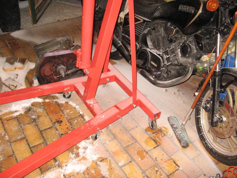

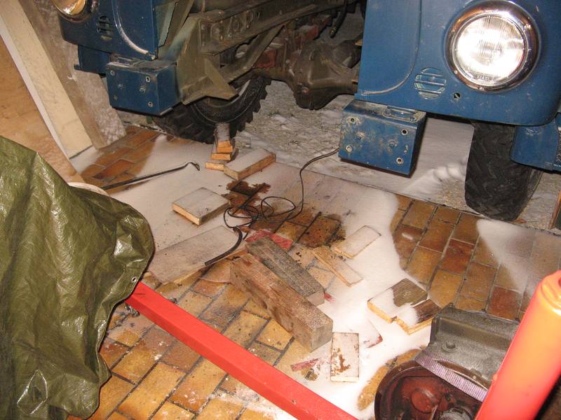

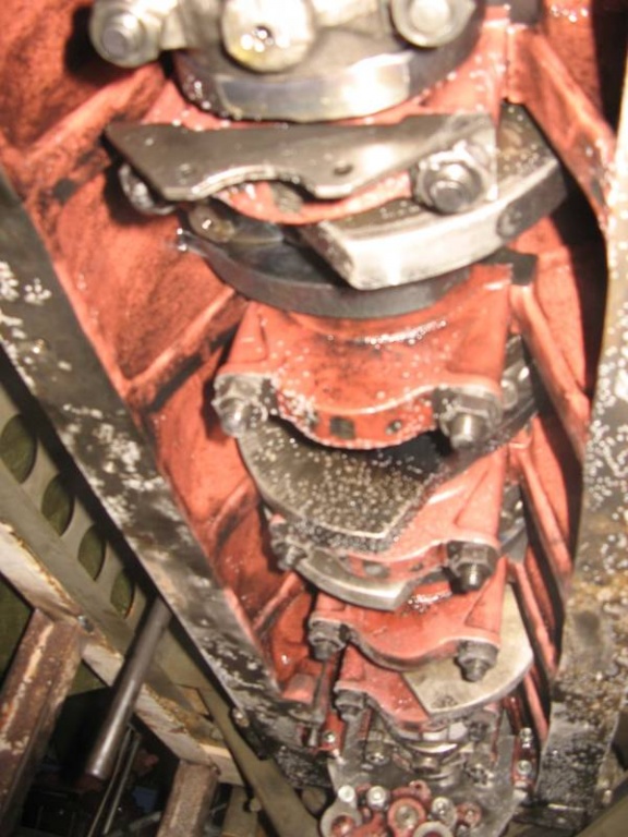

Es ist Winter und es schneit, auch in meiner Garage. Uärgh
Bild#
Raureif im Motorinneren, ich könte kotz.............
Bild ist unscharf, die Kälte??????????

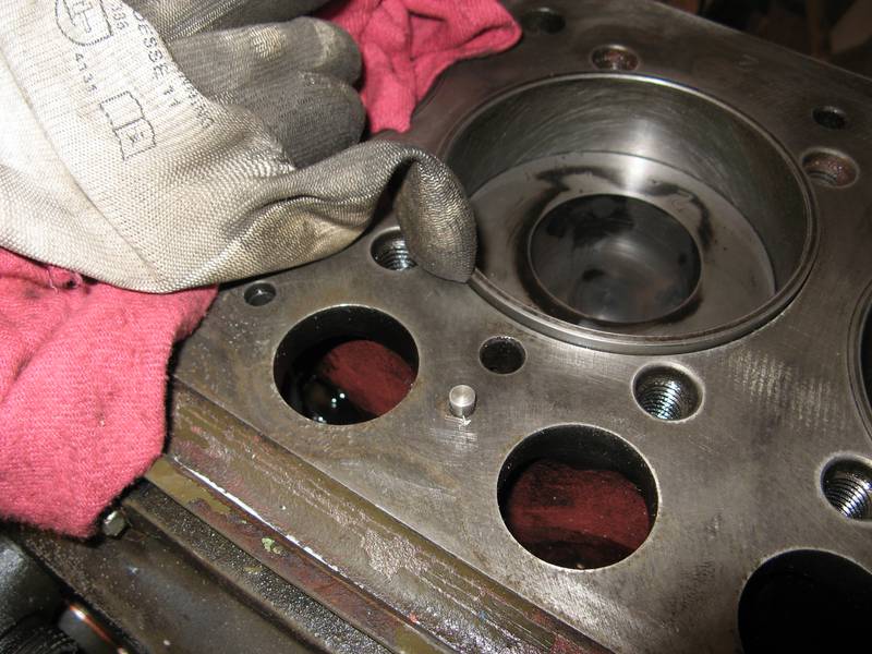

Ein Missgeschick, beim Durchdrehen des Motors kam ein Buchse hoch, schnell runtergedrückt, aber der Handschuh blieb dazwischen. Ziemliches Gewürge bis die Buchse wieder draußen war um den Handschuh zu befreien. Es sollten keine "Schmutzpartikel" den Buchsensitz beleidigen.
Alle Kolben am Wirkungsort
