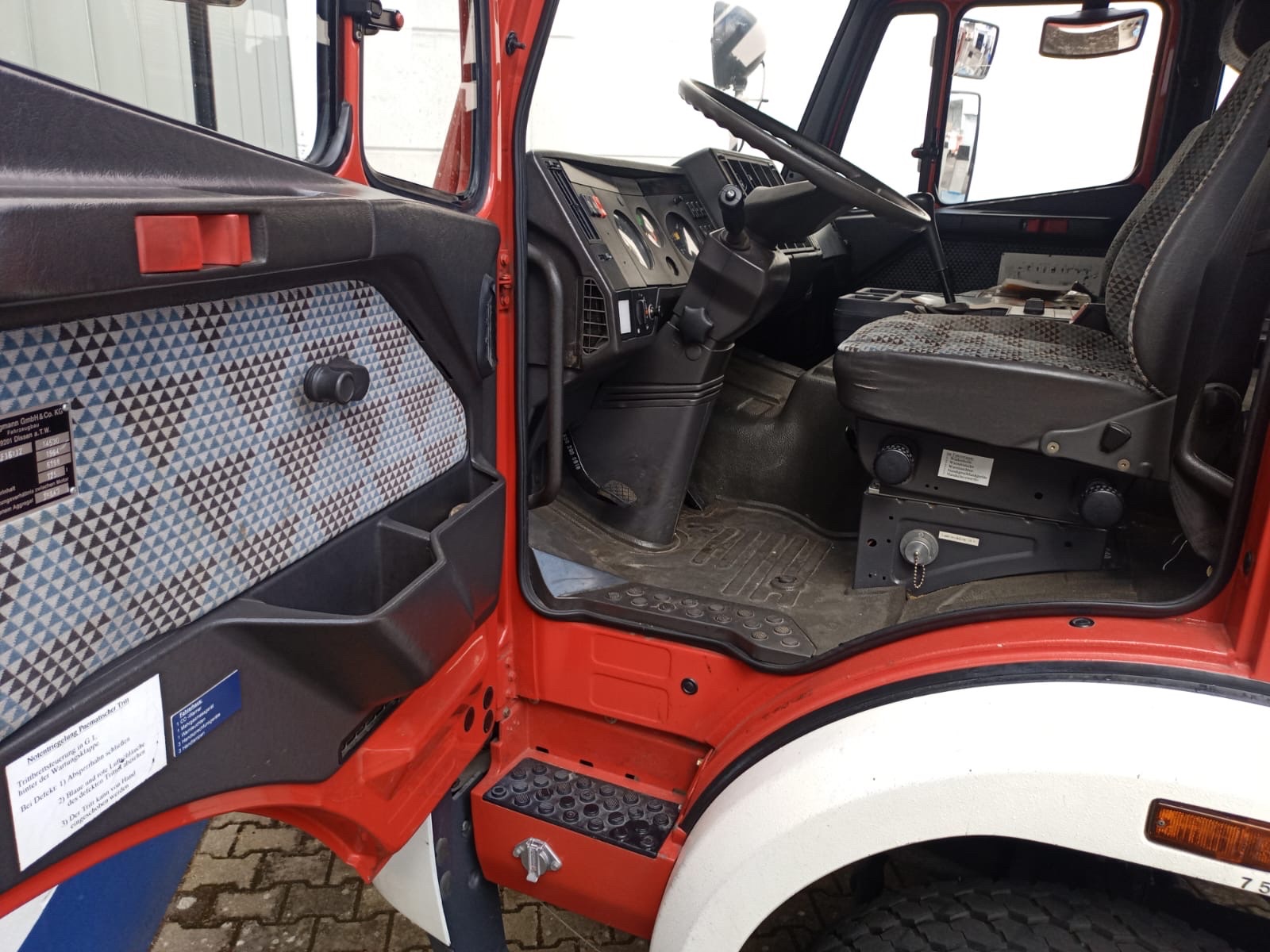

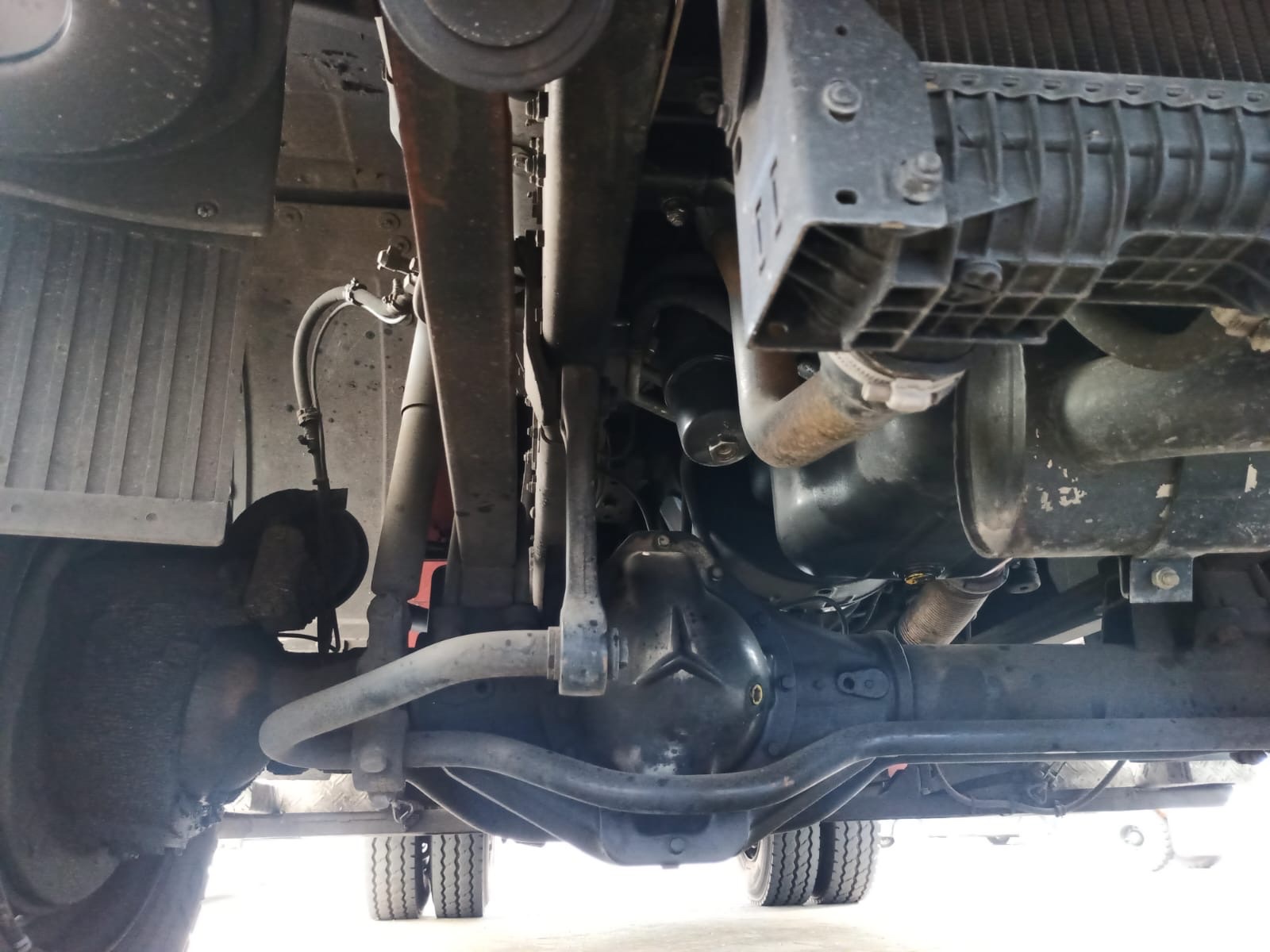

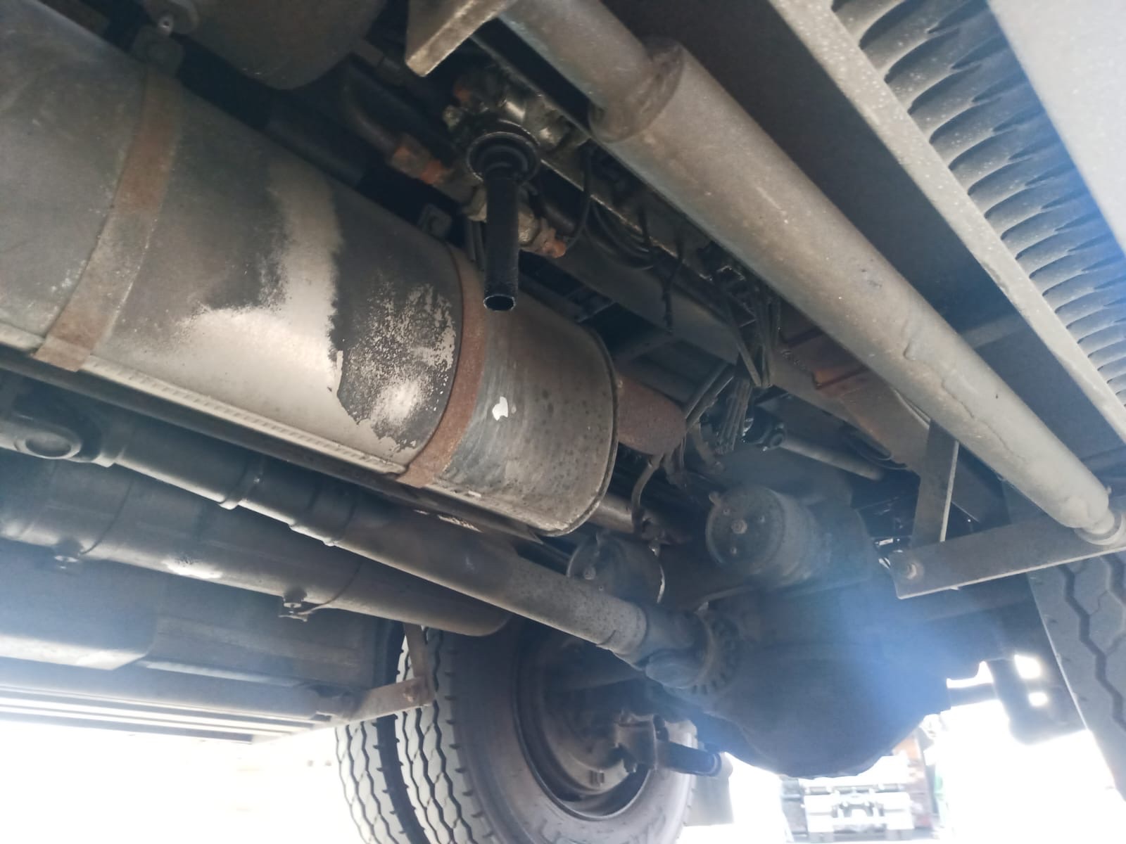

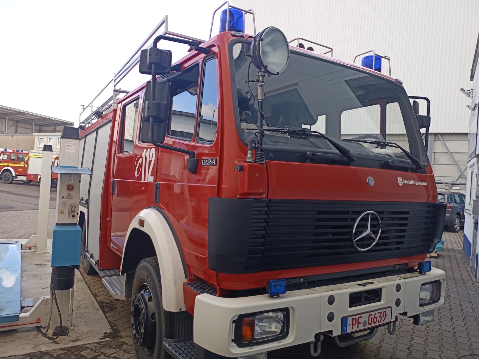

Ein paar Bilder, die meisten sind wieder zu groß
- Dateianhänge
- 2b4b59a3-50dc-4450-8d09-e5f23d1c064a.jpeg (405.47 KiB) 3380 mal betrachtet
- b1a7b3ed-f2d1-47d6-acb6-544f8ff5cdc2.jpeg (241.64 KiB) 3380 mal betrachtet
- 406afbc7-bc99-4fea-8c9b-71fc4eca48af.jpeg (265.56 KiB) 3380 mal betrachtet
- 2bfe979b-a47c-4e7c-a3e7-bbbcfcb1f732.jpeg (368.25 KiB) 3380 mal betrachtet
Grüße Simon

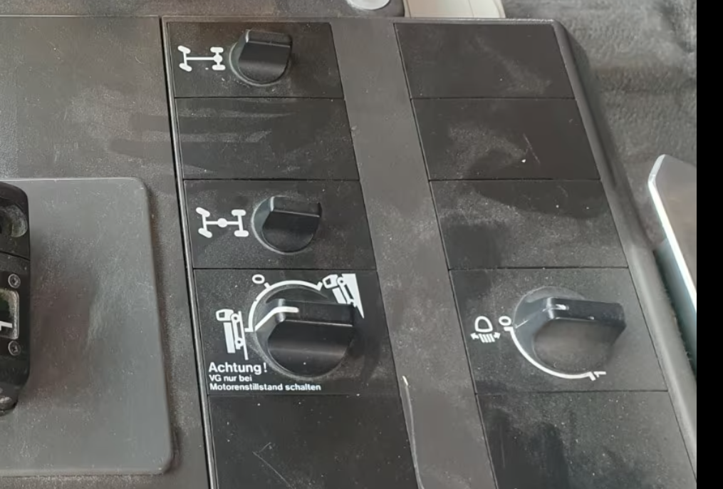

Soweit ich es verstehe, Motor an, im Leerlauf (Getriebe Neutral) schaltest Du die Untersetzung um.
Grüße Simon
Das VG ist halt unsynchronisiert.

da es sich um ein Automatk Getriebe handelt, kann ich es dir nicht genau sagen: "Achtung! Verteiler Getriebe nur bei Motorenstillstand schalten". Im Schalter mit perm. Allrad legtst du die Untersetzung im Leerlauf (im Stand) ein … um was handelt es sich hier? Ich sehe das VG und eine Mittelsperre.tatonka hat geschrieben: ↑2026-09-08 17:50:34Soweit ich es verstehe, Motor an, im Leerlauf (Getriebe Neutral) schaltest Du die Untersetzung um.Egika hat geschrieben: ↑2026-09-08 13:07:34Kurz mal OT: wie ist denn dieser Hinweis zu verstehen? Ich mache den Motor an, bis genug Druckluft da ist - dann mache ich ihn wieder aus, um das VTG zu schalten - dann mache ich ihn wieder an, um zu fahren?

Ich denke mal, das ist ein Sicherhelitsthema. Mit eingelegter Fahrstufe und getretener Bremse ist ja Kraft auf dem Antriebsstrang.
Dann dss VTG schalten wird ins Auge gehen. In Neutralstellung der Automatik sollte es finktionieren,das VTG zu schalten,wenn der Motor aus ist,ist es für den Fall "Einsatzstress" sicherer.
Re: 1224 mit OM401.LA oder 1428 mit V8 Sauger
genauso funktioniert es aber bei Autos auch.
unser aktueller Jeep Gladiator hat natürlich auch eine Untersetzung, und diese lässt sich nur im Leerlauf (Automatik auf N) schalten.
