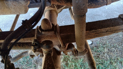

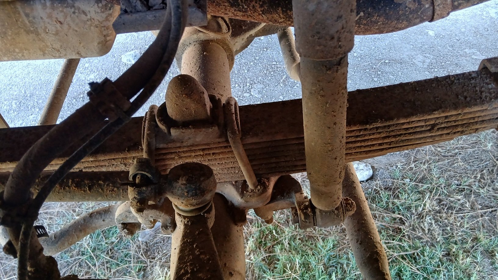

hat denn mal jemand die Muttern der Federbügel mit dem richtigen Drehmoment nachgezogen?
Klaus
Klaus
Re: wabernde Vorderachse MAN L 200
Wie wärs denn mal mit einer ausgiebigen Pflege der Blattfedern.
Der viele Rost sieht ja grausam aus und erzeugt jede Menge Eigenreibung. Da braucht man über die Abstimmu g von Federn zu Stossdämpfer nicht mehr nachzudenken.
LG. Sico
LG. Sico

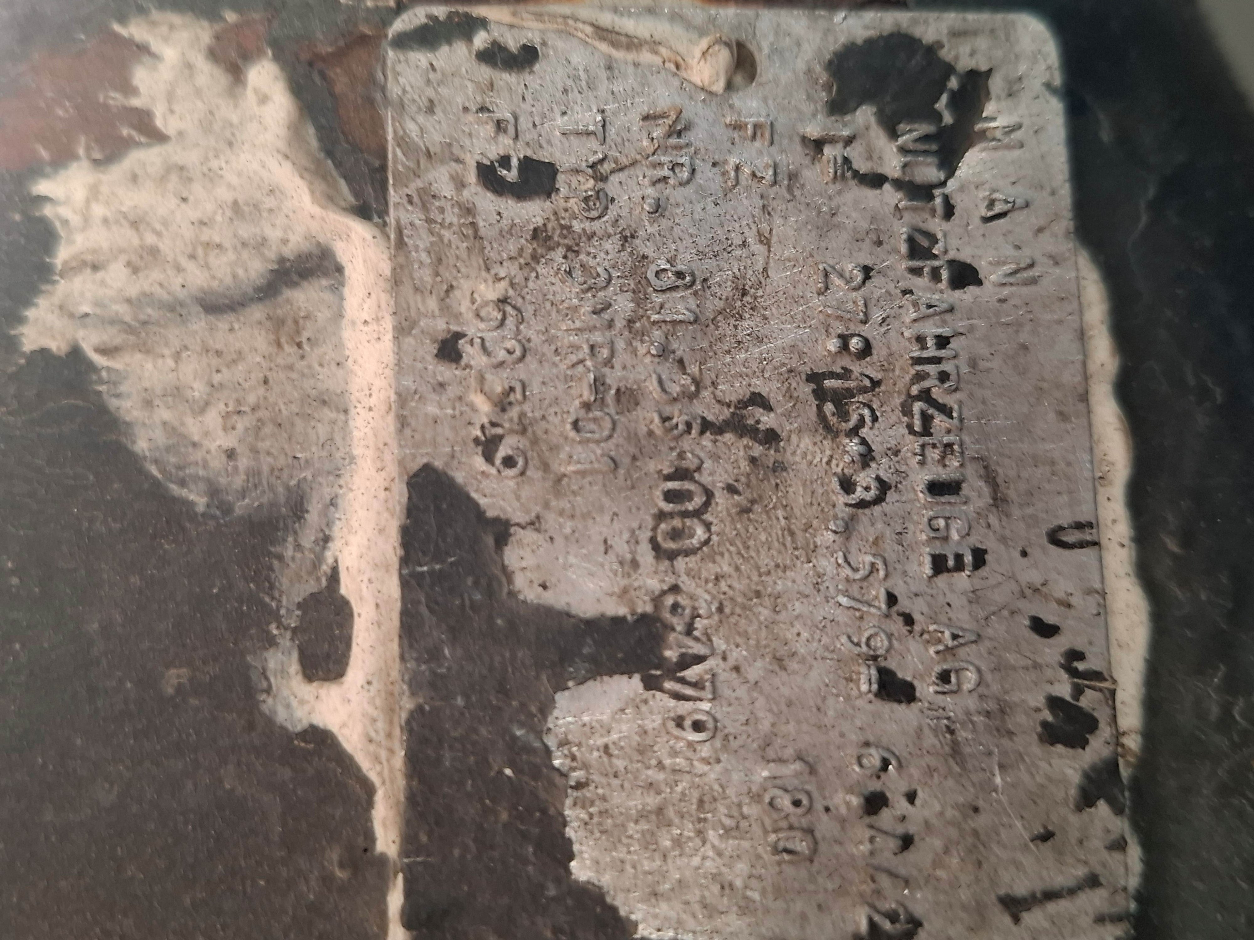

... zumindestens auf dem Typenschild der Hinterachse meine ich MAN zu erkennen ... von der Bauform des Diffs sind Vorder- und Hinterachse sehr ähnlich ... gerne mal vorne an der Stelle wo hinten das Typenschild ist, graben ... weiche Drahtbuerste und Flutschi sollten das Schild lesbar(er) machen ...
... wie bremst der vorne? ... sehe auf den Bildern kein Bremsgeföse ...
... 315/80 R 22,5 entspricht von den äusseren Abmessungen in etwa 11.00 R 20 ... 13 R 22,5 ungefähr 12.00 R 20 ... 14.00 R 20 ist nochmal eine Nummer grösser ... normalerweise geht eine Nummer grösser als Original recht gut, zwei Nummern ist meist zumindestens grenzwertig ... was war original drauf, was ist eingetragen und was aktuell montiert ... um da durchzusteigen empfiehlt sich eine Tabelle mit Reifendurchmesser als Vergleichsgrösse ...
hab die Bilder auch noch gefunden, leider erkennt man nicht allzuviel. An der roten Stelle an der Vorderachse könnte mal das Schild gewesen sein?
Auf den 14.00 bin ich über die Pdf von Conti "Nutzfahrzeugreifen Technischer Ratgeber". Da hab ich aber erst bzw. nur auf den Abrollumfang geschaut. Ich meine dieser Wert gibt mir eine Aussage über die evtl. Geschw. die ich damit evtl. erreichen kann.

Hallo Guido,Pitmaster hat geschrieben: ↑2026-02-07 12:17:25Hallo Stefan,Alter Walter hat geschrieben: ↑2026-02-04 14:33:57
Hallo Guido,

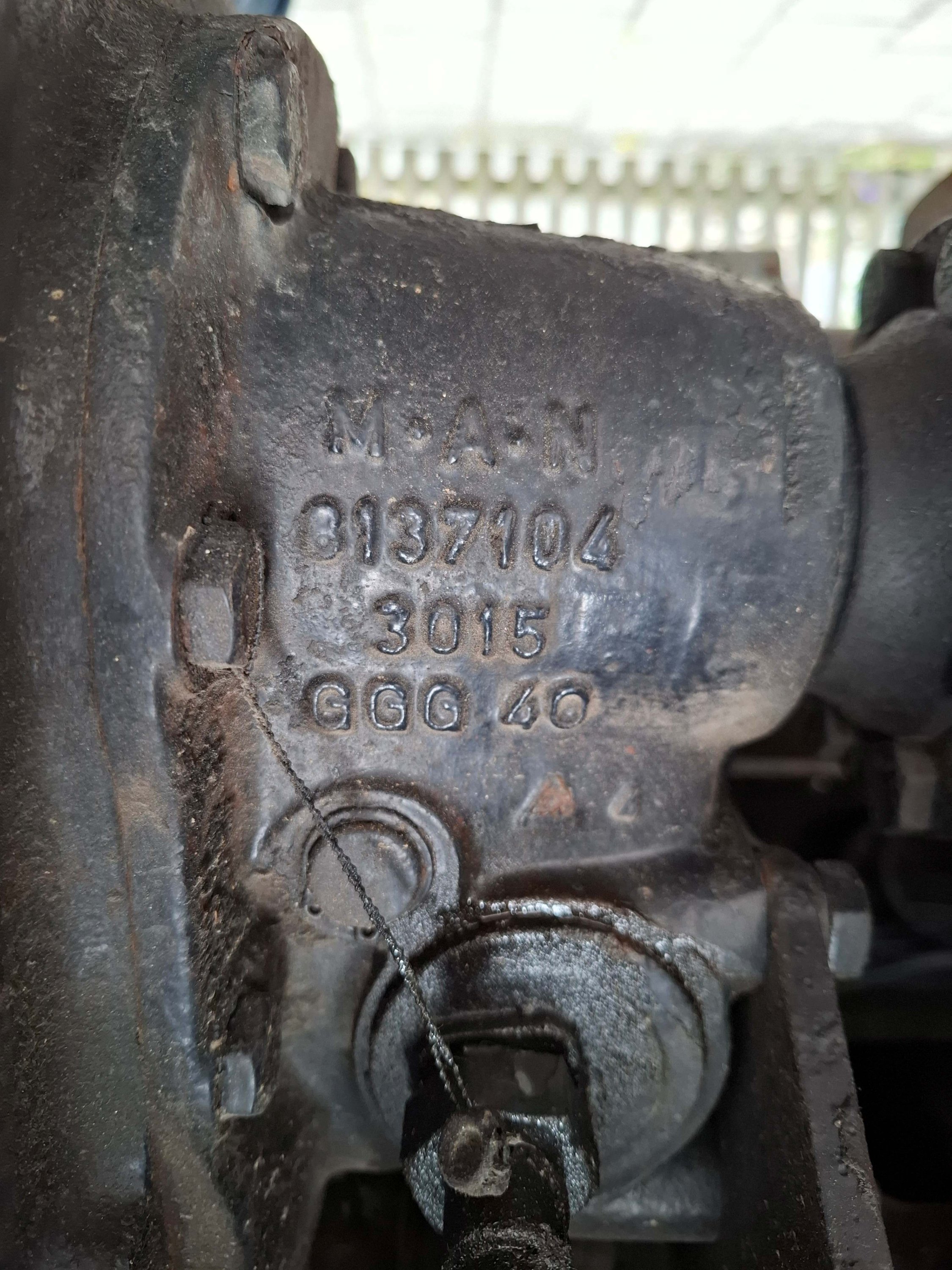

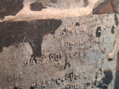

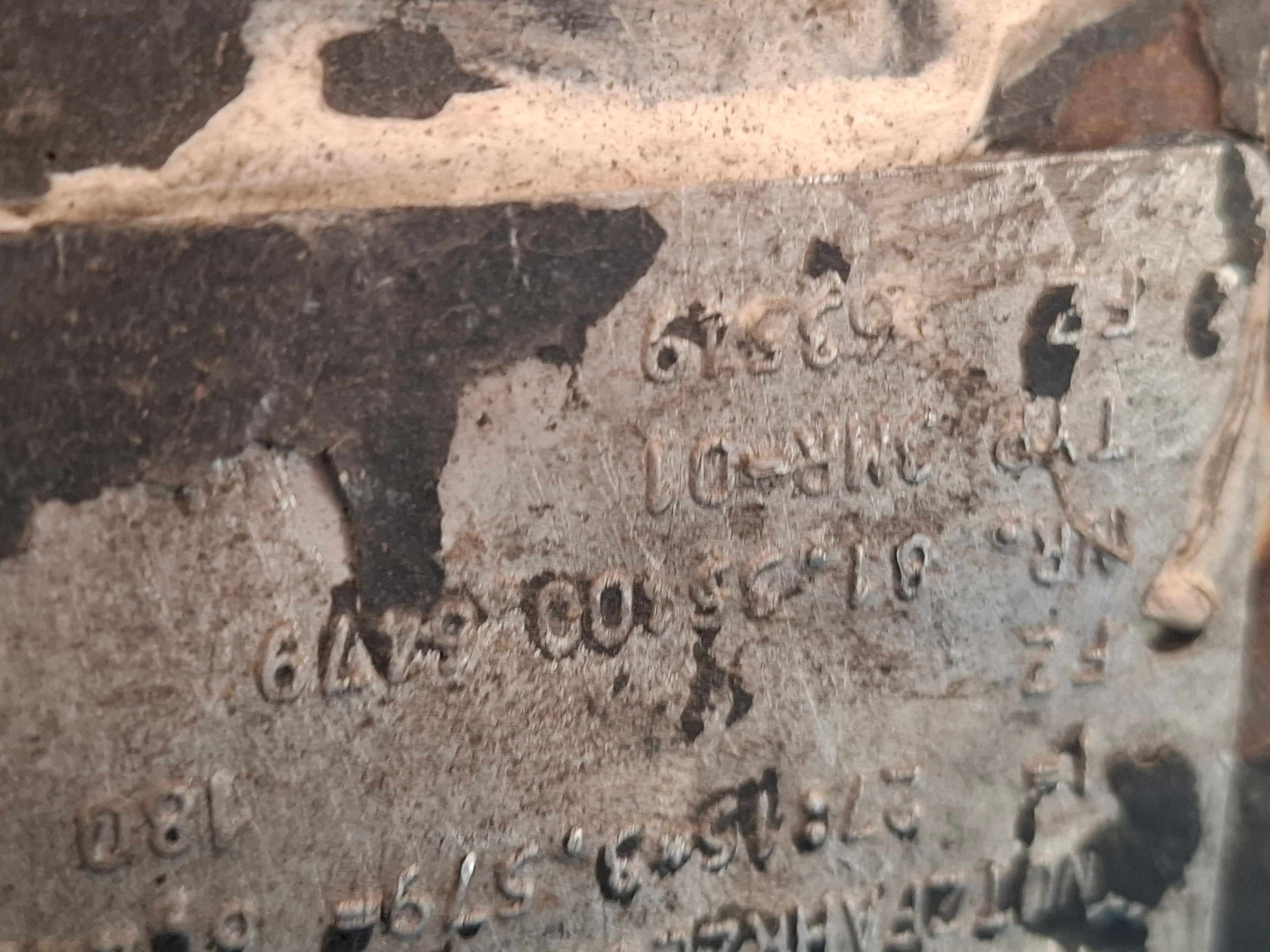

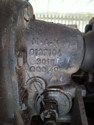

Meine Fin vom 4WD lautet WMAL270164G119190
Auf Anfrage bei MAN bekam ich folgendes heraus. Es sollte die Vorderachse mit der Bezeichnung VA09-0540.00 IP=3,48BR140 mit Herstellernr. 286232 verbaut sein.
Hinterachse H9-0670-00 IP=3,48 mit Herstellernr. 286231 Kennzeichnung an den Achsen nicht erkennbar und nicht vorhanden.
Verteilergetriebe war G1000-2 im Orginalzustand verbaut. Keine weiteren Nummern erhalten.
Am Fahrzeug konnte ich am VG erkennen MAN 8137 1043 015 GGG40.
Mehr als diese Angaben konnte ich nicht finden. Auch beim MAN Service Portal nicht mehr Infos gefunden.
Im Fahrzeugschein hab ich gelesen, es sollen SOMA Achsen verbaut sein.
Die FIN vom 2WD lautet WMAL341894Y048570
Wäre cool mehr zu erfahren, wollte dazu im nächsten Schritt in einem Neuen Thema genaueres erfragen. Bin aber erstmal hier beschäftigt.
Gruß Stefan
hier wie versprochen das was ich rausfinden konnte.
Der 4x2 war ein L34 Baujahr 15/99, ursprünglich mit Scheibenbremsen, Parabel 2 Blatt Feder an der VA und Luft an der HA. Motorisiert mit einem 6 Zylinder Reihenmotor, Gesamtgewicht 9t.
Der 4x4 war ein schicker L27 (Klimaanlage) mit 10t Gewicht, BJ11/97. Blatt Blatt mit Trapez Federn. Der Rahmen hat bei beiden das Profil 13 und unterscheidet sich nicht. Ebenso ist bei beiden das Eaton FSO5206 Getriebe verbaut.
Die Angaben von MAN zu den Achsen stimmt mit meinen Angaben überein. Übersetzung 3,48
Teilenummer HA 81.35002-7882 Bezeichnung H9-0670-00
Teilenummer VA 81.36000-7248 Bezeichnung VA9-054-00
Ob es sich um Soma Achsen handelt wird nicht aufgeführt.
Verteilergetriebe G1000-2 VZA Zuschaltallrad Teilenummer 81.37000-7390.
Da schreibst Du "Am Fahrzeug konnte ich am VG erkennen MAN 8137 1043 015 GGG40" Die Nummer gibt es nicht. Schau da bitte noch mal. Aufteilung wäre 81.37xxx-xxxx das GGG40 bezieht sich auf das Material des Gehäuses.
Felgen, die Felgen zu den Achsen bzw. Radnabe Außenplaneten sind 20x11 SDC Mittenzentriert mit der Teilenummer 81.45302-0797, die passenden Muttern werden benannt 6 Kant Bund Mutter Dacromet 500.
Hoffe Du kannst was damit Anfangen
Gruß Guido
vielen Dank das du für mich geschaut hast.
Sind tatsächlich ein paar neue Infos dabei.
So sieht es im Orginal aus.
Für das Eaton Getriebe hat ein Bekannter übers Internet sehr genaue Angaben dazu gefunden. Da steht eigentlich alles drin. Angefangen von den Übersetzungen bis bis hin zu Wartung und Füllmengen. Hatte ursprünglich die Hoffnung solche Infos auch für VG und Achsen zu finden. Hab das dann mal mit VG und den Achsen versucht. Bekomme aber nix raus, es heißt immer ich soll mich an MAN wenden um mehr zu erfahren. Aber viel mehr als die Nummern hab ich von 2 MAN Werkstätten nicht erfahren auch nicht vom Getriebe wo ich doch selber mehr fand.
Hoffe meine Werkstatt kann mehr damit anfangen.
Verwunderlich scheint die Zusammenstellung schon. Der 4WD hatte Ursprünglich hinten Blattfedern, der 2WD hatte dies.
Du schreibst ja die beiden Getriebe seien gleich. In der Beschreibung für das Getrieb (Anhand des Typenschilds) ist das Getriebe mit selbiger Teilenummer Bj Mai 99.
Entspricht dem Datum vom 2WD?
Ich hoffe nicht das die Vorderachse, Verteilergetriebe und Kardanwellen vom 4WD verbaut sind und die Hinterachse und das Getriebe vom 2WD??
Ob man da etwas auf den Bildern erkennen kann??

Hi Prix,Pirx hat geschrieben: ↑2026-02-09 18:54:026,44 ist halt schon eine sehr langsame Achsübersetzung.
Hast Du mal daran gedacht, statt (zu) großer Reifen die Übersetzung im Differential zu verändern?
Bei den MAN-Außenplanetenachse soll das ja recht einfach gehen (ich habe aber keine eigene Erfahrung mit MAN)?
ja ist eine Überlegung, Gedanken gehen auch schon manchmal in diese Richtung, wenn ich das Problem nicht in den Griff bekomme. Aber da geht es mir wie dir.
Wäre ja toll, wenn das tatsächlich so einfach wäre. Dann könnte ich den 385/65 R22.5 fahren. Glaub der wird von den Meisten gefahren und müßte überall gut zu
bekommen sein, wenn ich recht informiert bin.
Wie kommst du auf die 6,44 Achsübersetzung?
Gruß Stefan
Hallo Walter,
nochmal..... vergiss einfach deine Reifenvorstellungen ....
Da ich momentan körperlich "etwas" ausgebremst bin und Zeit habe, habe ich die Bilder mal aufbereitet und ordentlich vergrößert.
Nach nun Stunden am rumgrübeln und Raten weil da irgendwie nix so ist, wie es sein soll, bin ich dahinter gekommen.
Dieses Setup kann so nicht funktionieren.
Abgleich beider Fgst. Nummern gibt Aufschluss.
Ich bin der Meinung, daraus ergibt sich genau das von Dir beschriebene Fahrverhalten.
Erster Rat, lass die Kiste stehen und fahre nicht mehr.
Solltest Du in eine Kontrolle kommen, wird die Kiste an Ort und Stelle stillgelegt und aus dem Verkehr gezogen.
Passiert was, ist das worst Case erreicht.
In meinen Augen ist der Tüv auch getürkt, denn sowas darf niemals durchgehen.
Ich werde aber Menschen, die das Leben anderer aufs Spiel setzen, nur um Profit zu machen, nicht auf die Sprünge helfen.
Anhand vom Mantis kann sich "der Spezialist" genauestens erkundigen, was bei Dir verbaut gehört.
Würdest Du mal nennen wer das war, könnten weitere Käufer geschützt werden.
Ich möchte nicht wissen, was da sonst noch alles verpfuscht ist.
Erschreckend ist, daß das in den Werkstätten keiner bemerkt hat.
- Beiträge: 18933
Hallo Stefan!Alter Walter hat geschrieben: ↑2026-02-09 19:26:23Hi Prix,
Die Übersetzung steht auf den von Dir geposteten Typschildern der Achsen.
Pirx (nicht Prix)

Hi Klaus,
ja , bin mit einem Meister unterm LKW durch und hat mit dem Schraubenzieher die Federbügel geklopft und meinte die müssen sie nachziehen die klingen nicht genug. Gehe davon aus das die mit Drehmoment
damals nachgezogen wurden.
Danke und Gruß Stefan

hab ich jetzt was überlesen, oder hat noch keiner auf Basis der Bilder erwähnt, dass es sich bei dem Antriebsstand NICHT um den einen L2000 handelt? Es ist exakt die eingangs vermutete "Wertsteigerung" eines 2WD L2000 mit G90 Teilen aus Militärbeständen und zwar mit der "kleinen" SOMA Achse. Und zudem wurde auch noch das schwache G300 Getriebe verbaut. Wombi's Vermutung, dass sich die Geschichte aus Griechenland hier wiederholt trifft also zu.
Ich hoffe nur, dass der L2000 hier keinen 220 PS Motor an Bord hat. Der Überfordert das VTG G300 (Max. 3000Nm) nur um knapp 5000 Newtonmeter.
Alles in allem halt eine von MAN nie dagewesene Kombi, die so zur Büchse der Pandora werden kann.
.Jo
Gut erkannt, aber das ist erst der Anfang an gefährlichen Teilen.
Das Fahrzeug ist ne rollende Zeitbombe.
Mich würde interessieren, wie der ganze amtliche Papierkram hingelogen wurde.
Da spielt normalerweise keine Versicherung mit, womit wir wieder beim Tüvprüfer wären.
Welche Fgst. Nr. hat jetzt eigentlich der momentan benutzte Rahmen ?

Woher das Auto kommt und was daran gefährlich und falsch ist scheint ja ein großes Geheimnis zu sein. Nicht wirklich hilfreich für Leut die als näxte drauf reinfallen.
