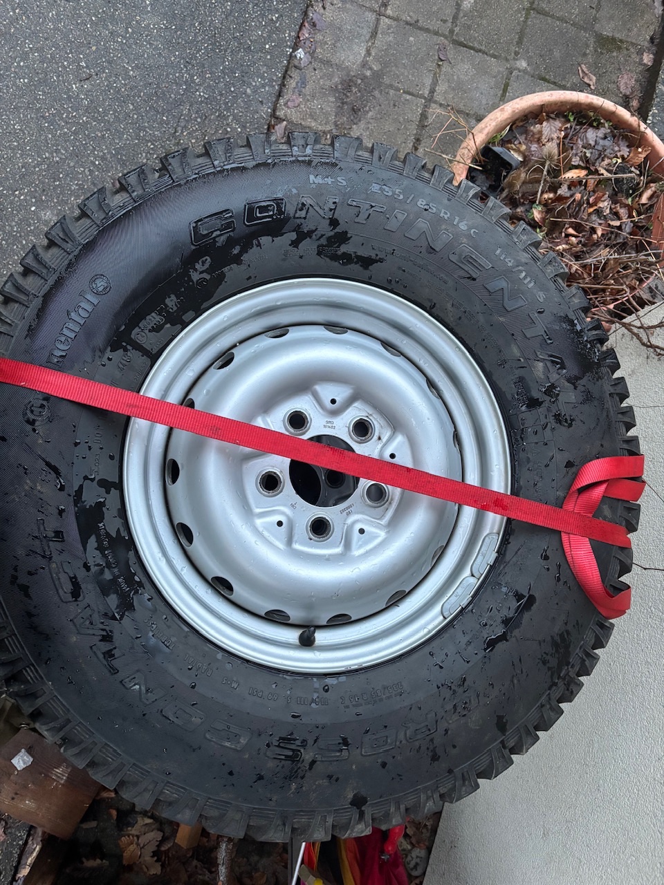

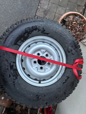

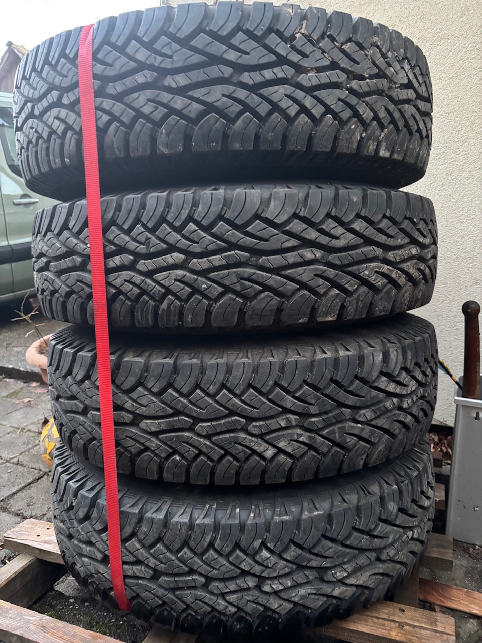

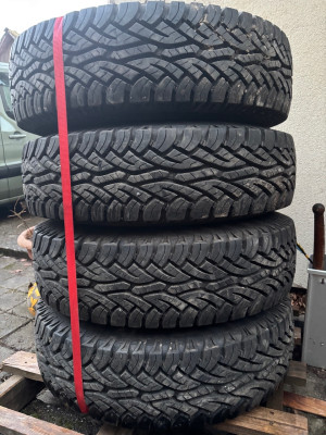

Gerade komme ich von der Arbeit nachhause und bin freudig überrascht: die Räder in 235/85R16 auf 6x16 Zoll G- Felgen sind gekommen. Der Zustand scheint besser als erwartet.
Die Gummis sind schon alt, stammen aus 2013. aber für mehr als ne Probefahrt scheinen sie kaum gedient zu haben, das Profil ist kaum abgenutzt…
Für die Tests und gegebenenfalls Eintragung reichen sie aber allemal :positiv:

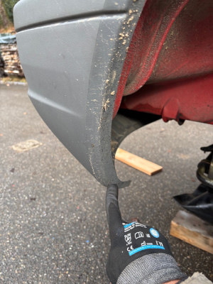

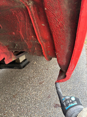

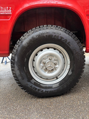

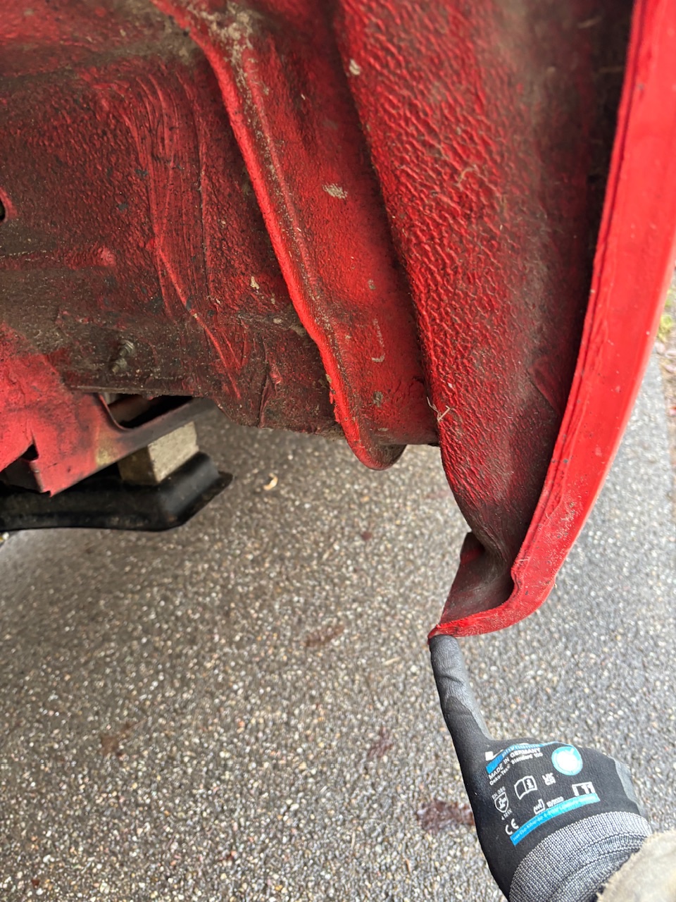

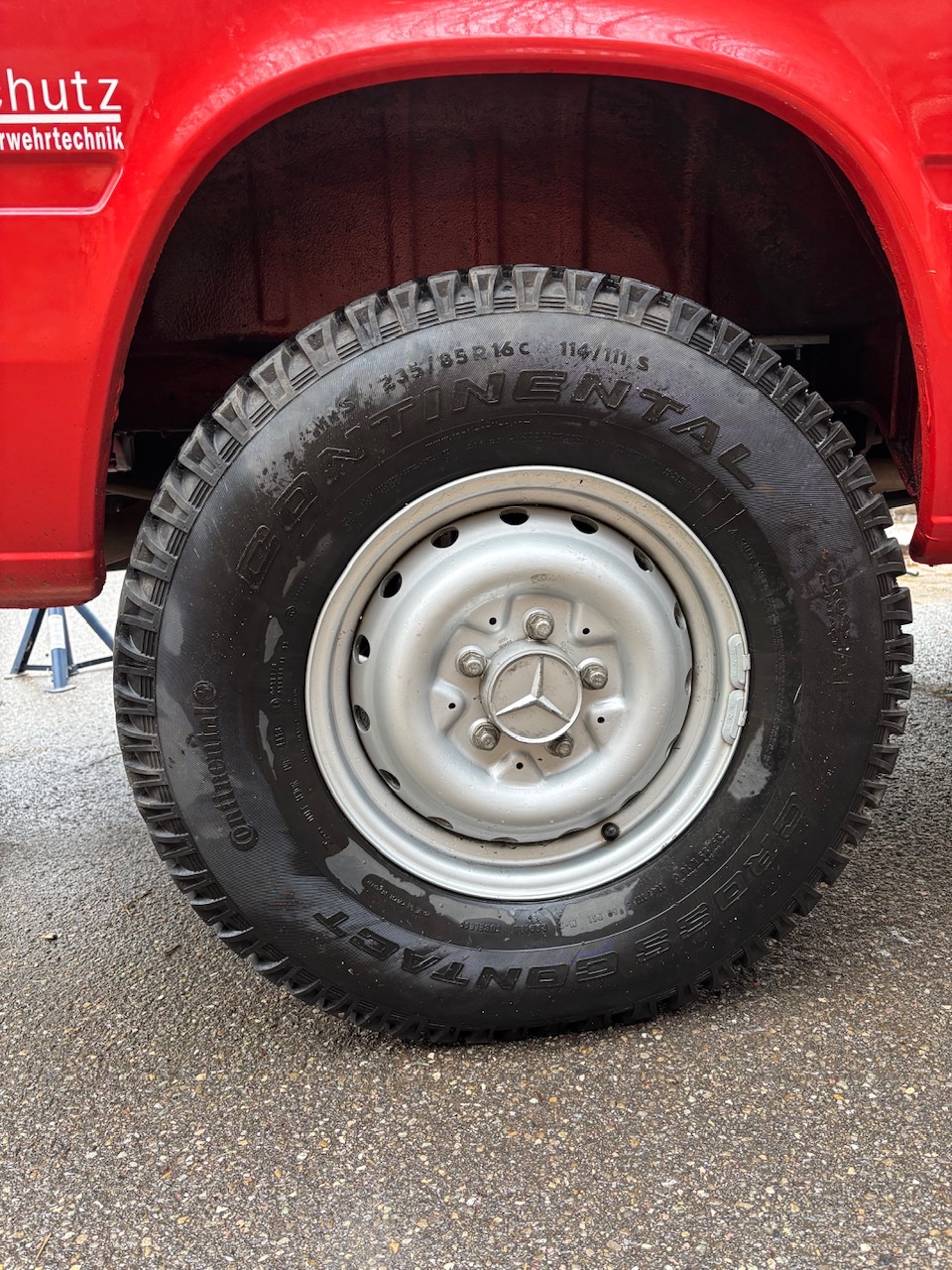

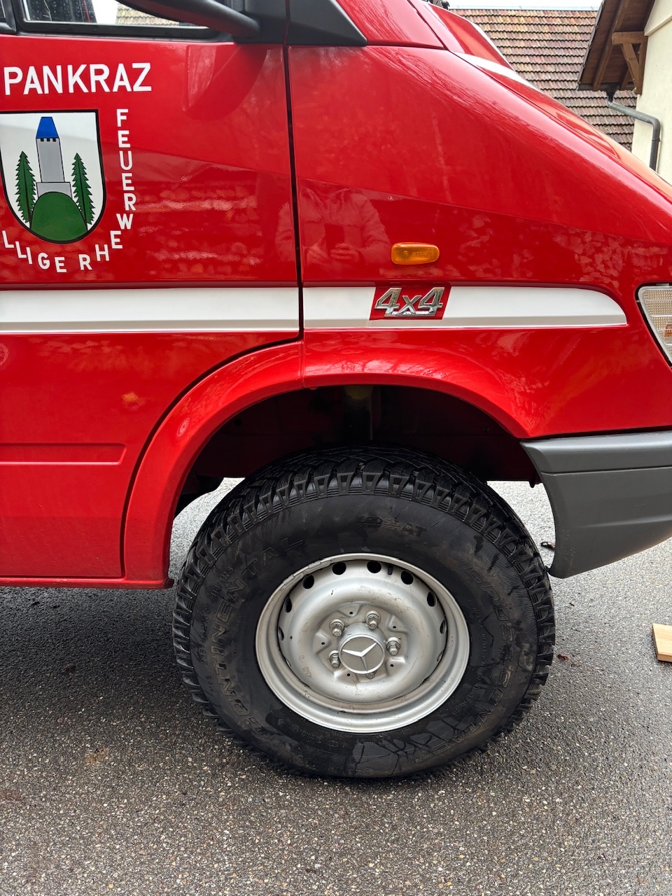

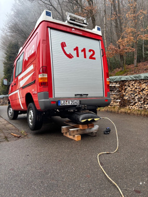

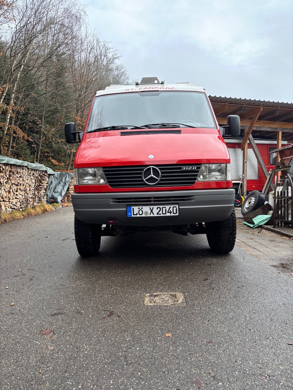

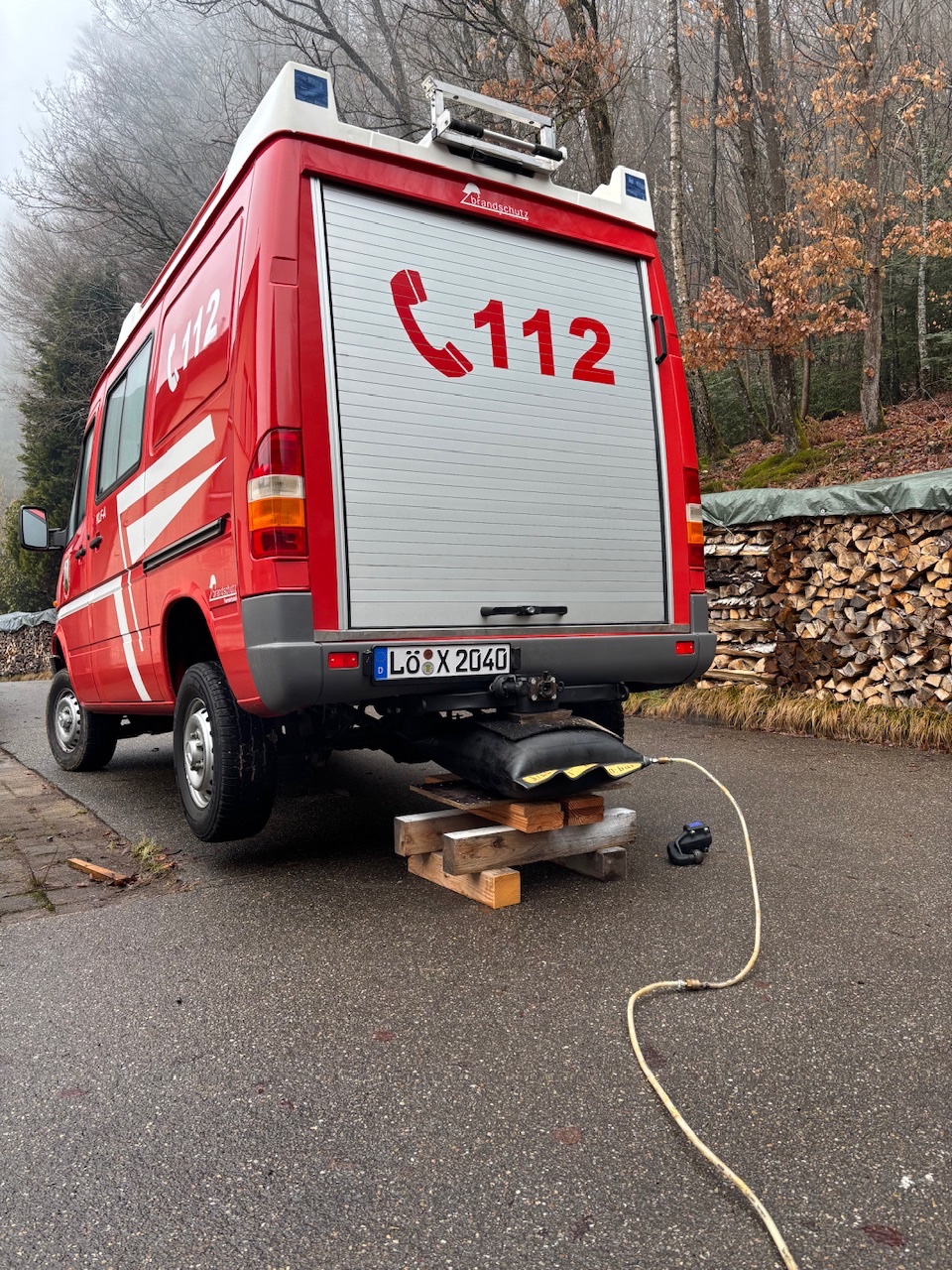

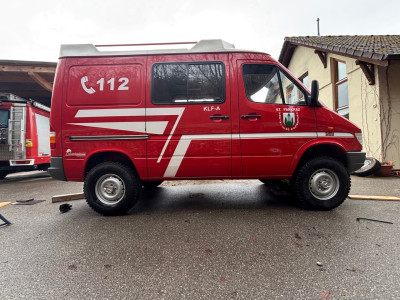

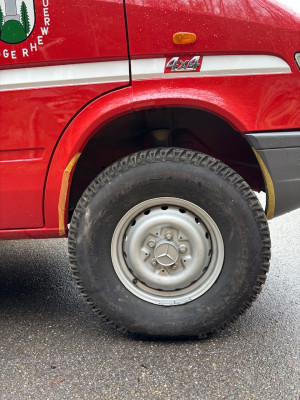

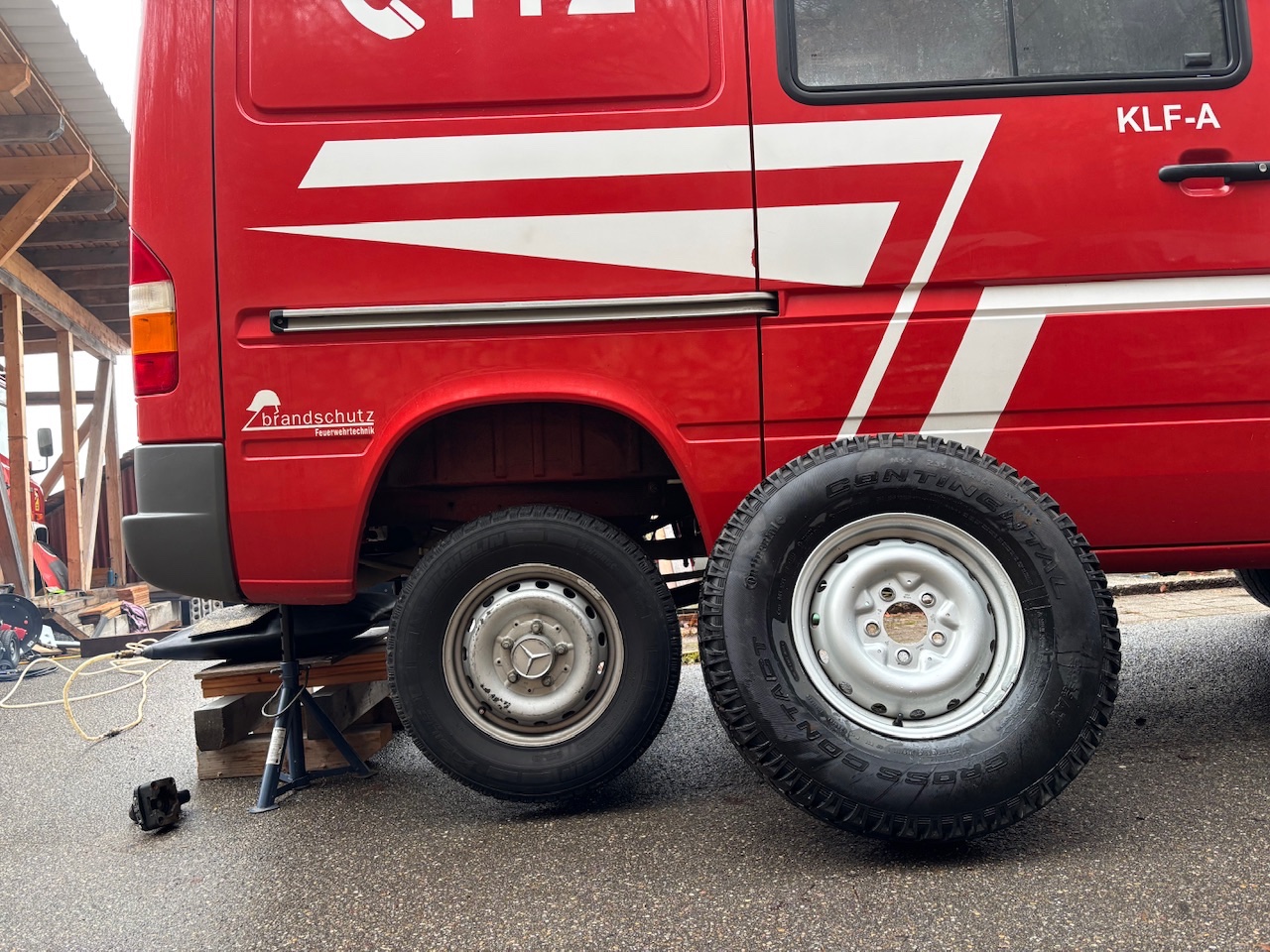

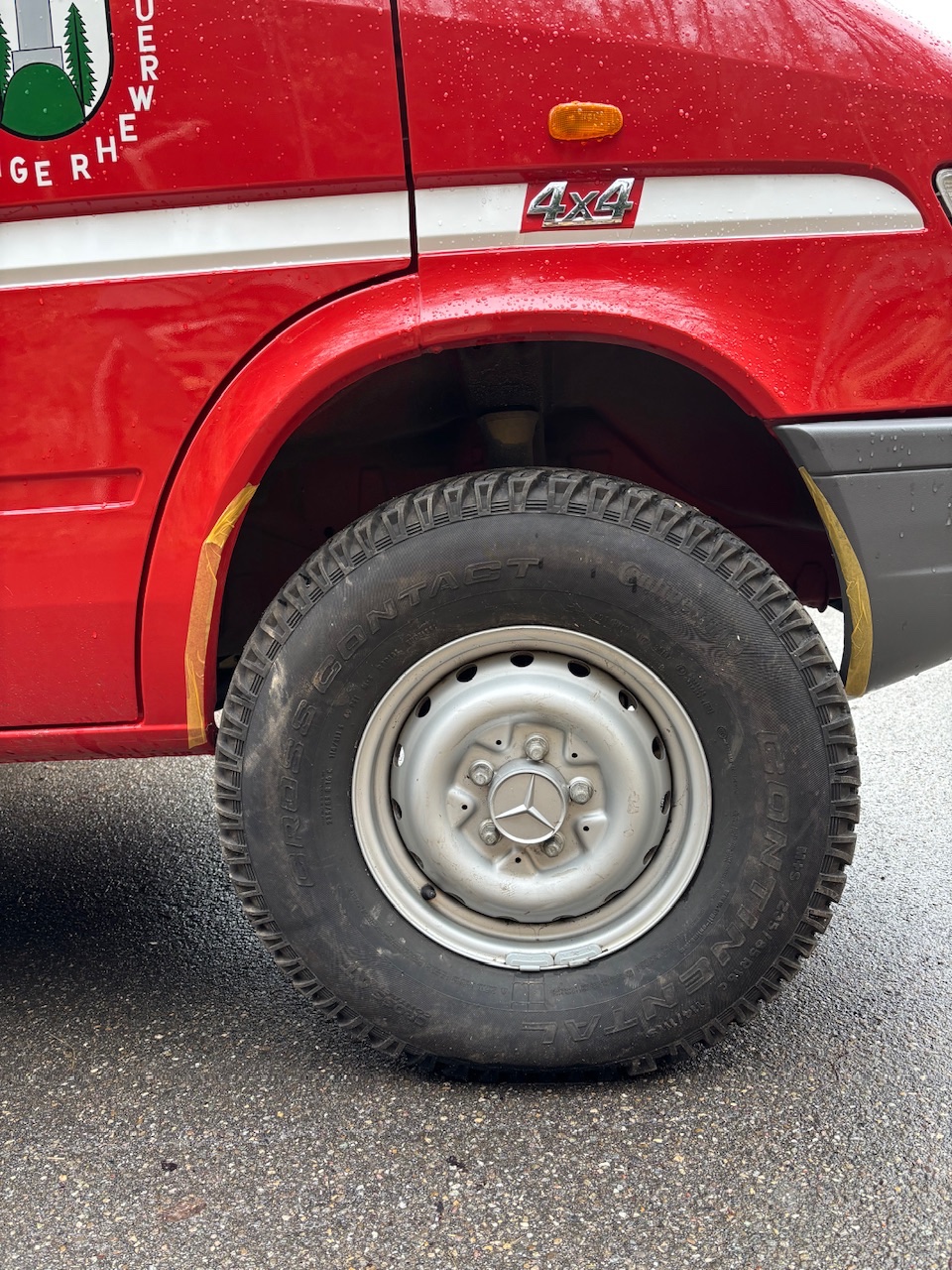

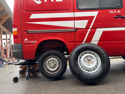

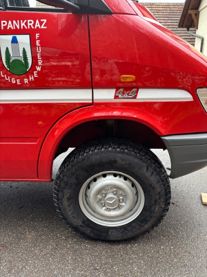

Heute frei, also mal die großen Schuhe drauf stecken.
Durch den Hebekissen-Thread bin ich animiert worden das Teil auch mal wieder zu benutzen :spiel:
Die Puschen sind schon deutlich größer als die originalen…
Hinten geht sich das grad so aus.
Und aussehen tut es unverschämt gut :rock:
Aber vorne ist es so knapp, das man aktuell nur vorwärts fahren könnte.

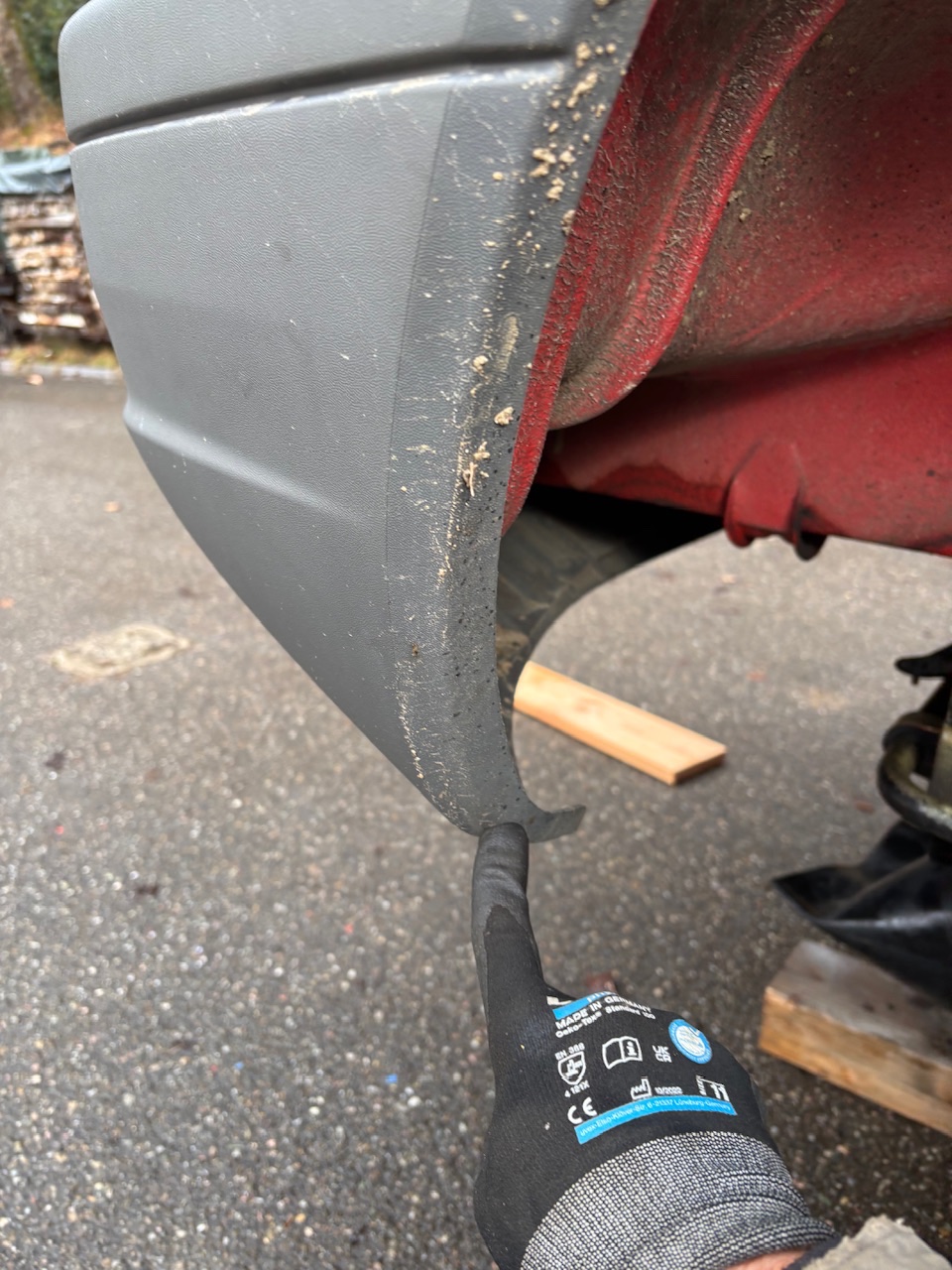

Hier und da müsste ich etwas schnitzen.
Jetzt das Hirn zermatern ob ich den winkelschleifer sprechen lasse, oder es doch auf die zwischengrösse 225/75R16 geht…
Jacob

Jac0b hat geschrieben: ↑
2026-02-19 14:06:16
Zwischengrösse! Die Riesenschlappen sehen deplatziert aus, machen die ganze Optik kaputt.

Re: Mercedes 312D 4x4
#96 Beitrag von Willipinz » 2026-02-19 15:11:45
Also bei der Optik würde ich widersprechen, ich finde, das sieht super aus. Vielleicht weil ich u.a. auch einen Pinzgauer fahre, da hat man wohl irgendwie andere Proportionen vor Augen. Aber bevor ich das Schnitzen anfangen würde, ginge ich auch eher auf eine Zwischengröße.
Grüße, Martin
Wombi
Beiträge: 9277
#97 Beitrag von Wombi » 2026-02-19 15:17:00
Anpassen .... ohne Frage.
Die Optik kommt sehr gut raus, er steht höher, Drehzahl geht runter, er wird leiser.....
Wenn die Leistung und die Bremsenwerte noch passen, eine Superlösung.
Auch das Fahrverhalten sollte vorher geprüft werden.

#98 Beitrag von MartinS » 2026-02-19 15:46:19
ich musste für die Reifengröße 235/85R16 an meinem 312D nur etwas die Kunsstoffstoßstange ausklinken, hinten am Radlauf nichts.
Ich habe noch Bilder die ich nachreichen kann.
LG Martin
Huch :eek: ....ich habe ja nur Schubkarrenräder 235/75R16 drauf gehabt :ninja:

Genau, sie ist imho nicht mehr da :ninja: Daher auch von mir ein Punkt für die Zwischengröße :)
Jac0b
Beiträge: 1245
#100 Beitrag von Jac0b » 2026-02-19 16:31:18
Hallo zusammen!
Vielen Dank für die zahlreichen Kommentare :-)
Bin selber noch unschlüssig.
Die Optik spielt eigentlich eine untergeordnete Rolle, auch wenns mir eigentlich gefällt. Papa findet es okay, dem sein Auto isses ja auch, am Ende muss er entscheiden :joke:
Ich bin ja nur sein Berater und ausführende Kraft :angel:
Mehr geht’s um die Drehzahl runter zu bekommen. Mit diesen Rädern würde die Drehzahl bei 100 km/h von etwa 3000 auf ca 2500rpm runter kommen.
Das wäre schon fein, die zwischengrösse würde halt auch nur die Hälfte bringen…
Aber ja, Sau knapp bleibt es und Schneeketten gehen nicht mehr.
Wenn’s in Schnee gehen sollte, würden dann wieder die 15zoll Rädchen drauf kommen.
Es bleibt noch ungewiss wie die Sache ausgehen wird :blush:
Jacob

Und ja: die großen sehen unverschämt gut aus...

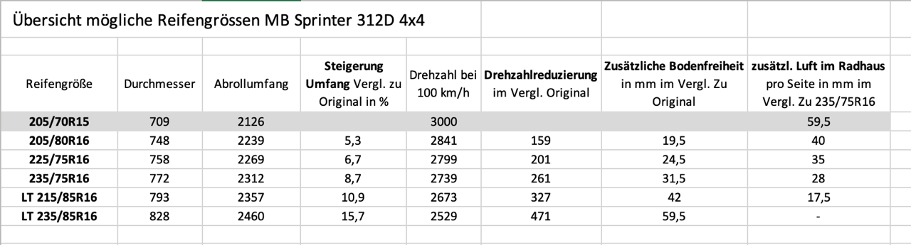

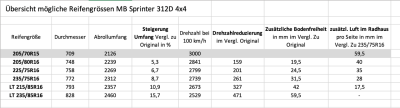

#108 Beitrag von Jac0b » 2026-02-20 10:16:05
Danke euch allen fürs mitdenken.
Für eine bessere Entscheidungsgrundlage habe ich mal excel bemüht und eine Tabelle mit den relevanten Daten gemacht.
Die Reifenauswahl inkludiert die Reifengrößen, welche in Frage kommen und auf die vorhandene Felge passen.
Was denkt ihr dazu?
Könnten die LT 215/85R16 schon klein genug sein? Die gäben immerhin schonmal 1,7cm mehr Luft zu Stoßstange und Radhaus...
Jacob

Strom
Beiträge: 1092
Wohnort: Delmenhorst
#109 Beitrag von Strom » 2026-02-20 10:41:17
Moin.
Kurze Suche: https://www.sprinter-forum.de/viewtopic.php?t=16168
Darin kommt die Sprache auf die notwendige Tachoangleichung.
Wäre für 225/75R16, die Größe kommt mir auch gängig vor.
Kunststoff wegschneiden triggert mich nicht so, aber Blecharbeiten würde ich mir für den Rost in Zukunft aufheben.
BTW: welche Größen sind denn in der ABE hinerlegt?
Zumindest bei meinen PKW wurde ich in der Hinsicht oft positiv überrascht - und hab umgerüstet :D

#110 Beitrag von Uwe » 2026-02-20 10:44:27
Moin Jacob,
bzgl Ketten: bei 16mm Gliedstärke verlangt z.B. Pewag einen Freigang im Umfang von 46mm, bei 20mm Kettenstärke 55mm.
Insofern werden größere Reifen fast automatisch bedeuten, dass Kettenbetrieb ausgeschlossen ist. Andererseits gilt natürlich einer meiner Lieblingssprüche: eine gute Kette schafft sich den benötigten Platz selbst :ninja:
Jac0b

Moin Michael
Klar Tachoangleichung muss gemacht werden. Was in der ABE hinterlegt ist, spielt nicht so die Rolle, ich Plane über den Weg der EInzelabnahme zu gehen. Spreche da vorher mit dem Prüfer drüber, aber dafür muss ich erst mal wissen, welche Grösse es denn sein soll.

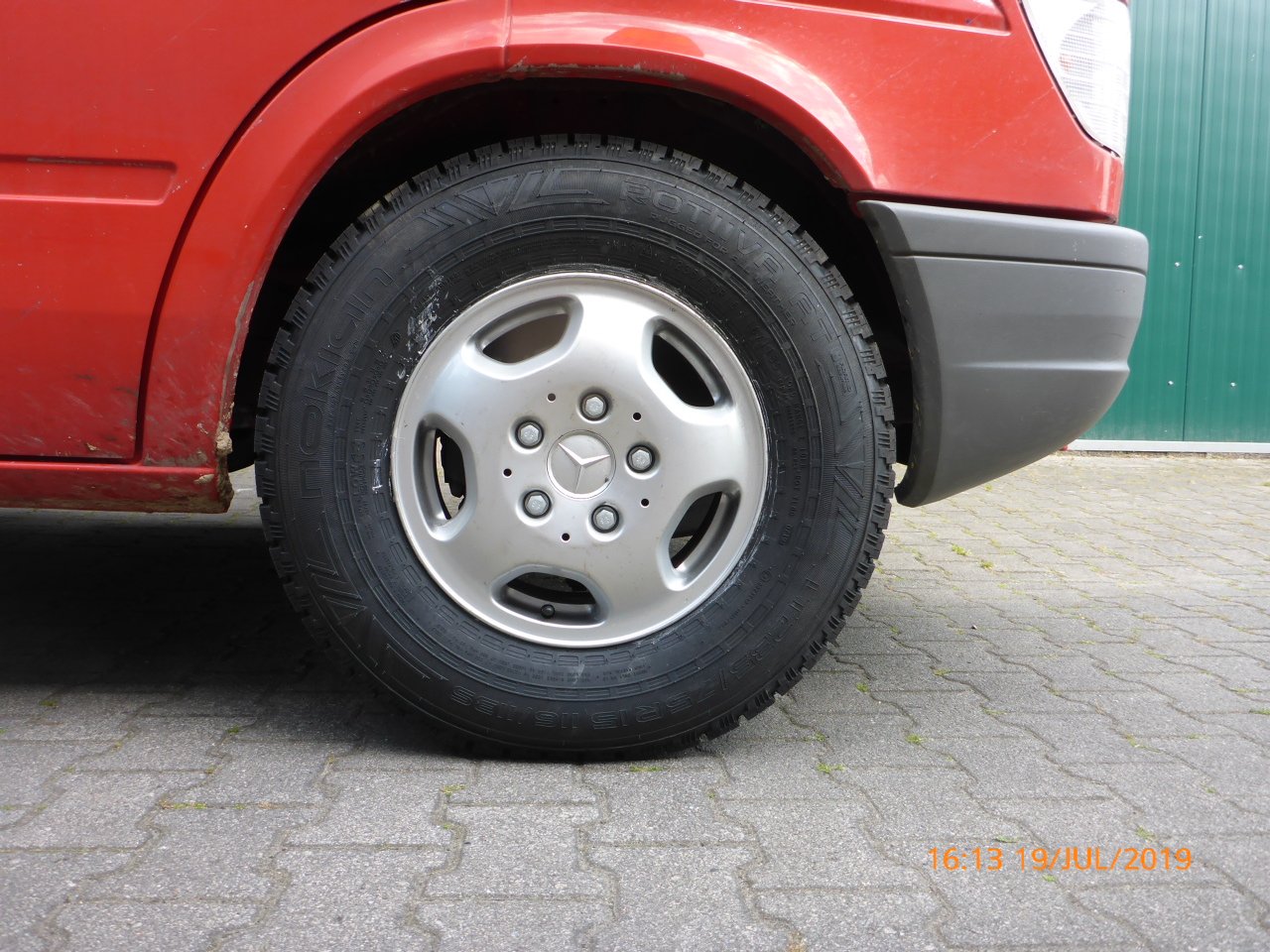

Ja, der Tacho muss logischerweise angeglichen werden. Das ist bei dem Sprinter der ersten Generation noch direkt am Tacho möglich. Kombiinstrument muss natürlich ausgebaut werden.
Für 225/75R16 spricht auch, dass dieses Rad noch mit dezenten Umbauten am Ersatzradträger unters Auto passen dürfte. Und ja, sehr gängige Größe.
Aber halt nur ne Drehzahlreduktion von 6,7%...
Uwe hat geschrieben: ↑
2026-02-20 10:44:27
Moin Jacob,

Moin Jacob,
das Kombiinstrument muss für die Tachoangleichung nicht ausgebaut werden. Das geht über die OBD per Xentry. Habe ich damals selbst gemacht.
Irgendwo habe ich sicherlich noch den alten sowie den neuen Wert der Änderung.
Zur Eintragung meiner 235/75R16 war die Vorgabe von 7" Felgen mit MB Freigabe, daher eben die originalen MB ALU-Felgen.
LG Martin

MartinS hat geschrieben: ↑
2026-02-20 11:39:43
Moin Jacob,
LG Martin
Guten Morgen Martin
Danke für den Hinweis, dann schaue ich mal welcher Weg am einfacheren für mich ist.
2026-02-21 12:07:10
mal abgesehen von der Optik die mir persönlich auch nicht gefällt würde ich solch großen Räder - ob man die eingetragen bekommt ist noch eine andere Baustelle - nicht montieren, da ich das den Achsen, Lagern und den Aufhängungen nicht antuen bzw. zutrauen würde.
LG Martin
Da habe ich nicht so die Sorge, das Fahrzeug ist ja ein 3,5t und wird die meiste Zeit deutlich unter den zulässigen achslasten bewegt. Aber klar, mehr ungefederte Masse wird prinzipiell die Wartungsintervalle verkürzen.

Moin Sven!
Ja, der Gedanke an das noch so schöne Blech die Flex anzusetzen, tut schon ein wenig weh.
Das Auto steht jetzt bis auf weiteres wieder auf seinen originalen 15 Zoll Rädern. Sind am Wochenende immer mal wieder um das Auto mit den riesenschlappen herumgelaufen und haben überlegt.
Die 235/85R16 werden es nicht werden. Damit das tatsächlich gut funktioniert, müsste mehr als nur die Ecke innen weg.
Habe mal zur groben Veranschaulichung Klebeband auf den Bereich geklebt, der weg müsste. Das würde raus getrennt und dann der innere Teil vom Radhaus wieder angeschweißt werden.
Und das wird erst mal nicht passieren, das lassen wir sein.
Jetzt bleiben 215/85R16, 235/75R16 und 225/75R16.
Diese Entscheidung wird auch nicht sofort fallen. Jetzt wird das Auto erst mal weiter genutzt um Praxis zu sammeln, dann lässt sich besser entscheiden wie hoch die Drehzalreduzierung gewichtet wird…
Jacob
