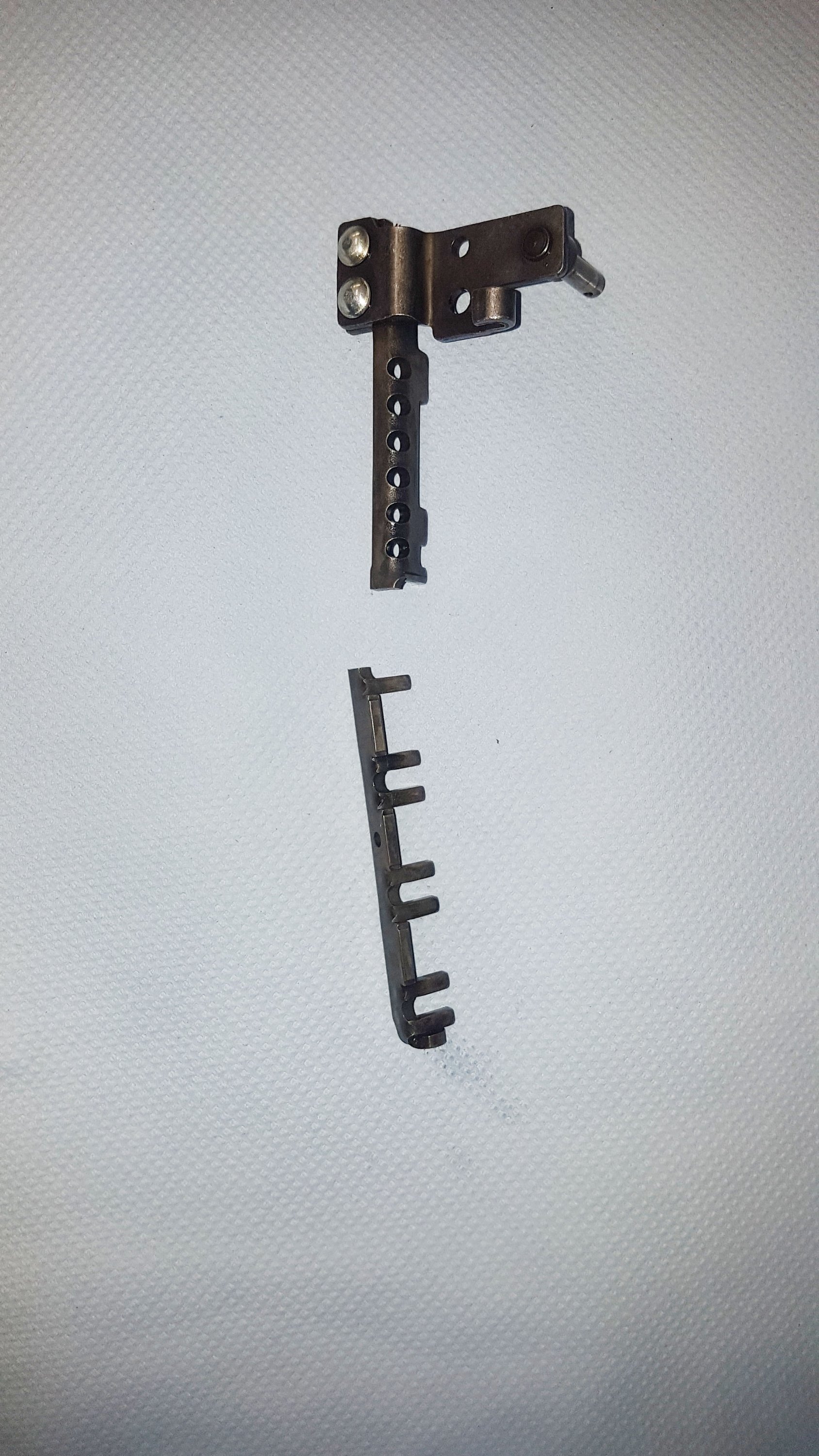

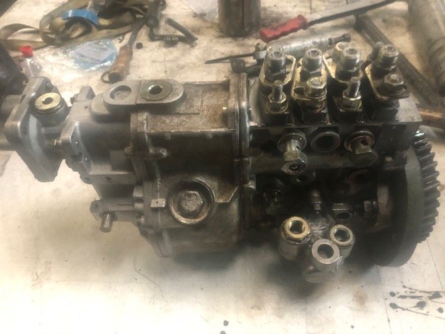

ich habe gerade mit Motoren Kind gesprochen, der Fehler ist nun gefunden, warum der Motor kurz nach dem start sofort auf Vollast gegangen ist.
Die Regelstange in der ESP ist gebrochen ?! :eek: Wie kann sowas pasieren???
Ich bin gespann auf eure Meinung.
Ingo
Foto folgt!
"Was du liebst, lass frei. Kommt es zurück, gehört es dir - für immer.“ (Konfuzius)

#101 Beitrag von i.schwarzlake » 2023-05-26 12:55:42
Moin, moin,
lustig immer Vollgas mit 100kg Fuss :eek: Also während der fahrt beobachte ich immer die Instrumente,
Ich fahre nie Bleifuss, deshalb habe ich ja vom OM314 mit 85ps uf den OM364LA mit 136Ps umgerüstet.
Ich fahre immer mit ca. 2000u/min je nach Verkehr.
Aber hier das Foto
mit Gruß
Ingo
PS. Vermutung der Werkstatt sind verklebte stellelemente.

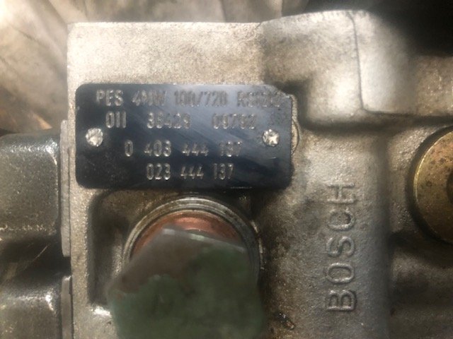

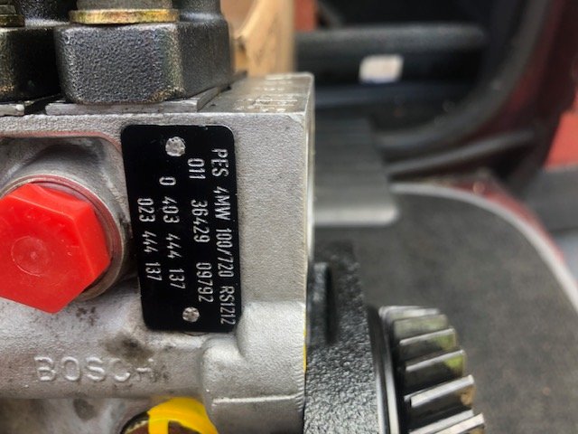

Nun höre ich das diese Regelstange nicht mehr erhältlich ist.
HILFE, HILFE, HLFE
Weiss jemand jemanden der mir eine verkaufen kann oder eine komplette Pumpe?
es ist eine PES4MW 100/720 RS1212
Bitte findet jemand.

i.schwarzlake hat geschrieben: ↑
2023-05-26 12:55:42
Schau dir mal die bruchfläche an, ob das ein Gewaltbruch oder ein Dauerbruch ist.
(beim dauerbruch erkennst du rast- oder haltelinien)

DAS hab ich noch nie gesehen :eek:
Da hätte nichtmal der Blick durch meine favorisierte A-Schraube geholfen :ninja:
Das die Regelstange nicht lieferbar ist, wundert mich nicht.
Entweder läßt Du Dir die Teilenummer geben und suchst damit über Kleinanzeigen o.Ä.
Oder Du suchst Dir ne Pumpe zum schlachten.
Wenn der Rest der EP gut aussieht, würde ich die noch nicht aufgeben!
Notfalls die Regelstange schweißen, das erfordert dann aber höchste Sorgfalt.

Ich denke, die Regelstange kann man schweissen.
Muss halt ein Profi machen.
Gut spannen gegen Verzug und evtl etwas vorwärmen und dann mit WIG verlaufen lassen und nur wenig Schweissdraht zugeben. Abschließend fein verschleifen.
Dauert keine halbe Stunde.

sico hat geschrieben: ↑
2023-05-26 23:07:14
LG.Sico
weiß nicht, wie die Platzverhältnisse sind, aber eventuell könnte man die auch Schrauben oder Nieten. Dann gibt es keinen Verzug. Ausserdem könnte die Stange gegen Verschleiß vergütet sein, was das Schweißen nicht einfacher macht.
Ich denke eine Schlachtpumpe ist die beste Lösung.

felix hat geschrieben: ↑
2023-05-27 11:04:29
2023-05-26 23:07:14
LG.Sico
MLG
Hallo Felix,
Die Regelstange ist gefertigt als Stanz-/Biegeteil. Wurde also während des Herstellvorganges platisch verformt.
Ich glaube nicht, daß das Teil aus Vergütungsstahl ist. Eine einfache Feilprobe zeigt in etwa die Festigkeit.
Der Verschleiß findet an den abgebogenen Zungen statt, Die Schweißstelle ist keine Verschleißstelle, die kann also nach dem Schweissen ggf. weich bleiben.
Meiner Meinung nach ist das Teil durch einen Fachmann schweißbar.
Ich hab solche Fachleute hier bei mir im Freundeskreis.
Die Suche nach einer Schlachtpumpe kann dauern ist kann am Ende erfolglos sein.
LG.Sigi

#111 Beitrag von magboehm » 2023-05-27 11:42:00
[/quote]
[/quote]
… das sehe ich anhand des Bildes auch so, die Regelstange ist im nu Reverse Engineered und dann gehts darum ein passendes Material auszuwählen, eine Bude zu finden, die das Material hat und die Toleranzen bei der Fertigung einhält.
Besser wäre trotzdem eine Ersatzpumpe…

#112 Beitrag von Strom » 2023-05-27 13:10:44
Moin.
Für Schrauben oder Nieten ist kein Platz.
Beim Schweißen ist aber auch die Stelle tricky, da sie genau im Bereich der Regelhülse ist ... zu eng und die Regelstange klemmt, zu weit und der Förderbeginn sowie die Fördermenge ist nicht mehr so wie gedacht, der Motor würde unrund laufen und mehr verbrauchen.
Mein Chef hat sich immer alte Pumpen gesichert um Teile gewinnen zu können, Reglerteile, Gehäuse; Nockenwellen (die ich schon gebrochen auf dem Tisch hatte) aber auch Kleinkram wie Regelhülsen, die nicht unbedingt sofort verfügbar waren.
Deshalb auch meine Idee ne Suchanzeige zu starten, irgendwer hat evtl noch was liegen :cool:

Für die Bedenkenträger bzgl schweißen :
Ich hab gestern mit meinem Schweißer darüber gesprochen. Mein Freund ist gelernter Schweißer und hat in diesem Beruf mehr als 50 Jahre gearbeitet mit allen Verfahren und Prüfungen, die im chemischen Apparatebau, in der Druckbehälter-Verordnung etc nötig sind.
Mein Freund hat meine Einschätzung bzgl Schweißbarkeit diese Regelstange komplett bestätigt. Keinerlei Bedenken.
Man kann jetzt die Empfehlung , eine Schlachtpumpe zu suchen, noch beliebig oft wiederholen.
Diese Suche hat bereits stattgefunden und läuft auf kleiner Flamme weiter, jedoch bisher ohne Erfolg.
Schönen Sonntag
LG.Sico

neben der Spielfreiheit muss das Teil auch absolut gerade laufen, wenn das klemmt, ist das Schauspiel wieder das gleiche mit festhängender Drehzahl.
Das Teil ist ein Präzisionsstanzteil und nicht aus S235, und vor allem Spannungsfrei. Eine Laserbude wird das schweißen können, wenn eine präzise Einspannung verwendet wird.
Aber warum der Fackelzug, alte Pumpen gibt es im Netz genügend zu kaufen.

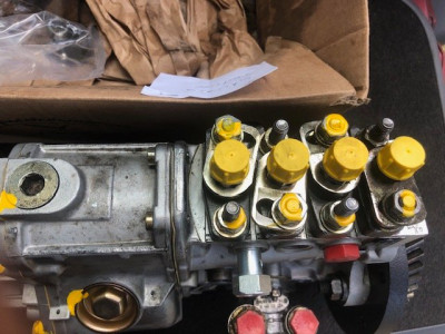

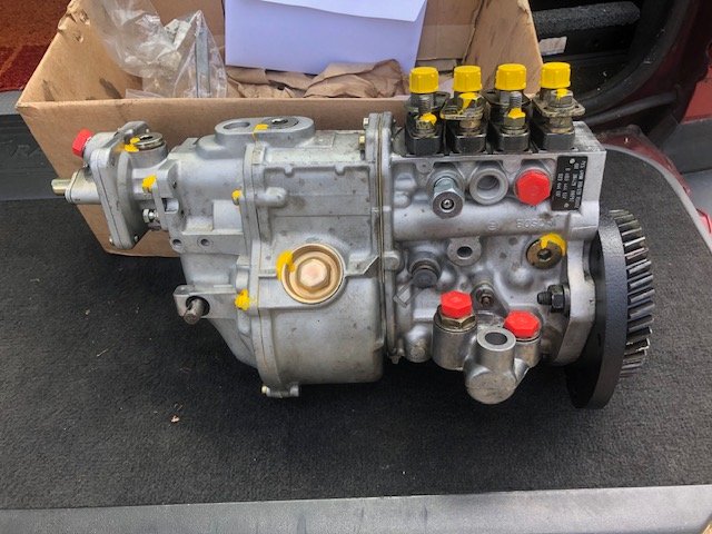

Die Pumpe ist exact mit dieser Bezeichnung: PES 4MW 100/720 RS1212
Mit Gruß
Ingo

Die Regelstange sollte in den PES 4 Varianten baugleich sein.
Verwendungsübersicht:
http://www.dieselevante.it/fuelpumps/in ... PES...M-MW

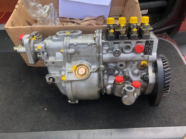

#119 Beitrag von i.schwarzlake » 2023-06-23 22:35:54
Moin Leute,
der Motor tut wieder das was er soll, vernünftig und rund laufen 8-)
Ich bin so froh , nach einigen Stunden , einbauen der Pumpe, Förderbeginn richtig einstellen (mit tröpfchen Methode) alle Schläüche wieder anschliessen, entlüften des Systems ist er dann sofort angesprungen.
Jetzt wird er aufgeräumt und saubergemacht, vollgetankt und dann erstmal eine runde gedreht.
Ich Danke euch für die tolle Unterstützung mit viele guten Ratschlägen.
