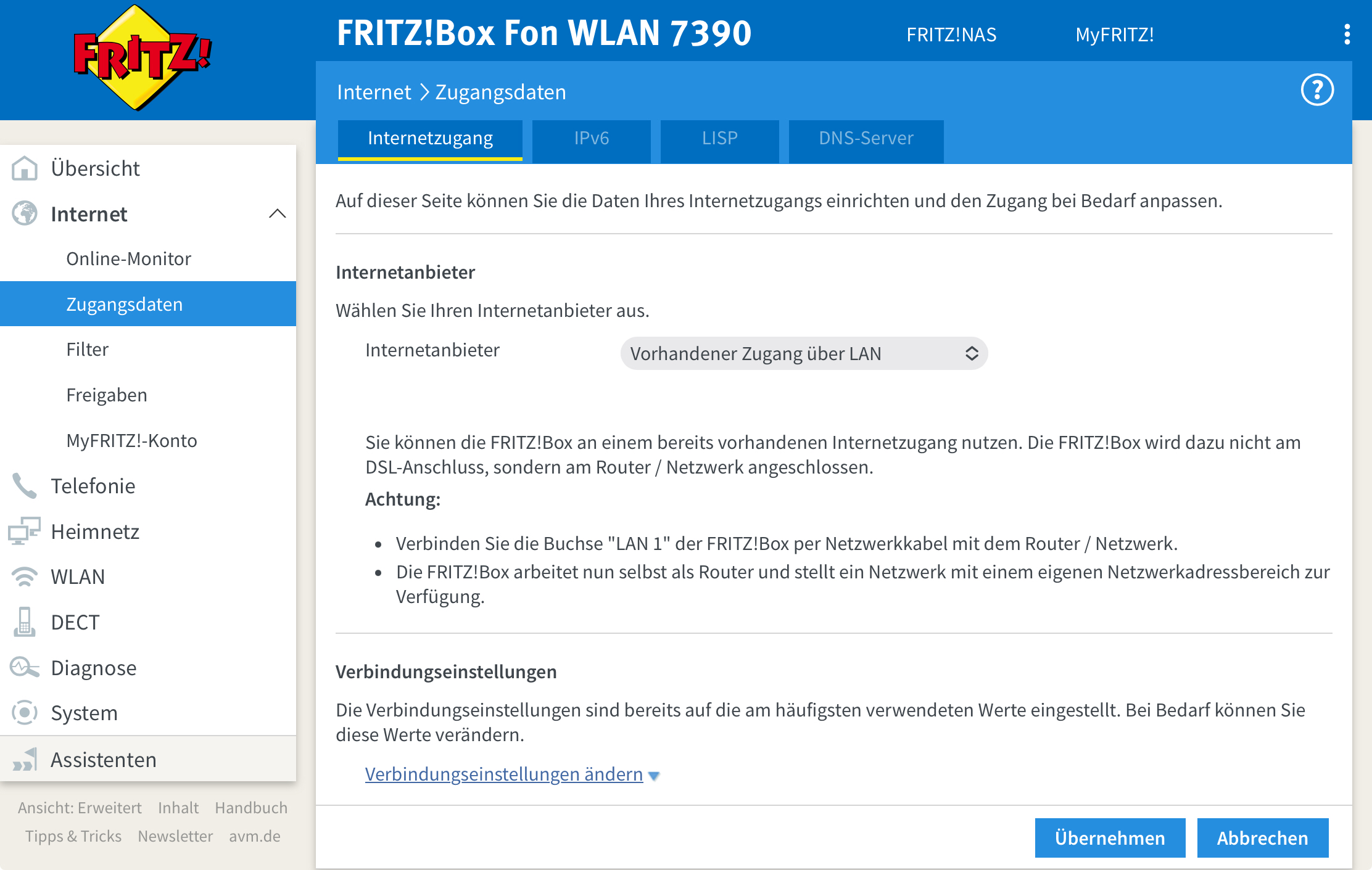

An den FritzBoxen hat es keinen dedizierten WAN Port. Es gibt den DSL Port und es gibt die Möglichkeit, den LAN1 als Uplink Port zu definieren. Das ist bei beiden Boxen gesetzt worden. Die Antenne soll auf Ethernet Basis kommunizieren. Da wäre sie am DSL Port wohl falsch aufgehoben.
Da Problem scheint mir beim PoE Adapter zu liegen, da der nichtmal die Antenne zum Leben erweckt. Kurz nach dem Einstecken sollte die mit dem Ausrichten anfangen. Aber da passiert nichts. Verkäufer ist kontaktiert..mal schauen.

karussellbremser hat geschrieben: ↑2026-02-13 21:51:30
Echt nicht?
https://www.router-faq.de/?id=fbinfo
Oder ist das das, was du mit "als Uplink-Port definieren" meinst?
