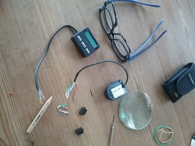

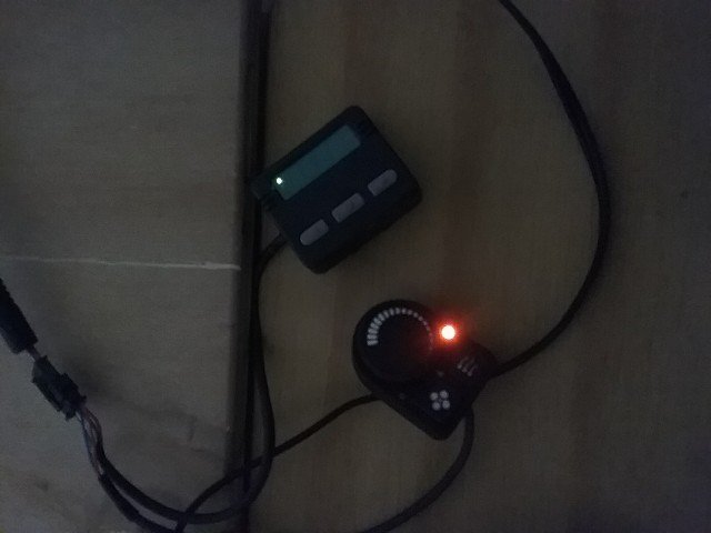

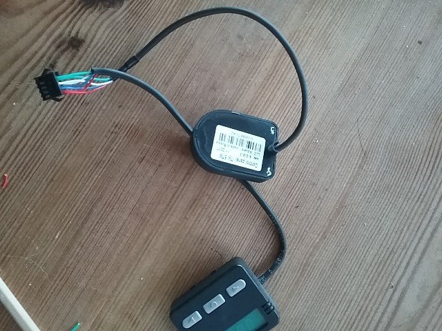

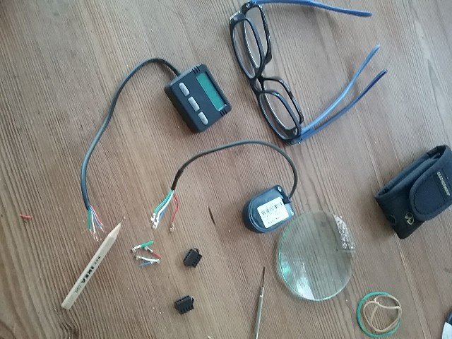

Bustreter
Beiträge: 4400
Wohnort: Bayern
hihihihohohohahaha
#624 Beitrag von Bustreter » 2018-11-07 17:44:11
Sodele
Ich habe die kleine Bastelei gewagt schaut euch die Bilder an eigentlich gar nicht schlimm geht auch ohne Y-Kabel wenn man die kleinen Stecker raus fummelt 1up isoliert und mit an das andere Teil klemmt.
Ich habe das mal auf provisorischer Basis gemacht und noch nicht verlötet nun es zu testen die Kabel sind hinten einfach nur eingeklemmt in die Halter.
Der Test verlief erfolgreich beide Bedienteile haben Kontakt mit der Heizung aufgenommen und funktionieren parallel zueinander anscheinend funktioniert auch dass der Sensor des PU 22 für das pu5 ausreicht und man hier in 1 Grad Schritten die Temperatur einstellen kann welche dann in 5° schritten geregelt wird der Sinn dieser 5° Regelung bei einer ein gradeinstellung erschließt sich mir allerdings nicht ist auch egal es funktioniert sowohl bei der Regelung nach Temperatur als auch bei der Regelung nach Leistung.
Wenn ich am Drehrädchen drehe gleichzeitig an der anderen Regelung auf einen der Max Knöpfe gedrückt habe dann zeigt mir das dort an in welche Richtung ... wärmer oder kälter ich gedreht habe... die balken erscheinen oder verschwinden.
Wenn ich die Leistung oder Temperatur mit den Druckknöpfen des pu22 regele funktioniert die Heizung eben auch natürlich dreht sich das Drehrädchen nicht von alleine mit macht aber nichts einmal Richtung Max und dann wieder zurück und schon hat man alles wieder auf dem gleichen Stand.
Dass der Bereitschaftsmodus des pu22 nicht am pu-5 funktioniert ist logisch allerdings wenn man nur das pu22 bedient funktioniert dieser Modus das pu5 wird einfach überfahren finde ich klasse jetzt habe ich zwei Bedienteile eins kommt ans Bett draufdrücken drehen und fertig das andere wird so angebracht dass ich die nervige grüne Kontrolllampe nachts nicht mehr sehe.
Wenn ich am Wochenende mal etwas Zeit habe und wir unterwegs sind werde ich das ganze ausführlich....also mit den untermenüs testen .
