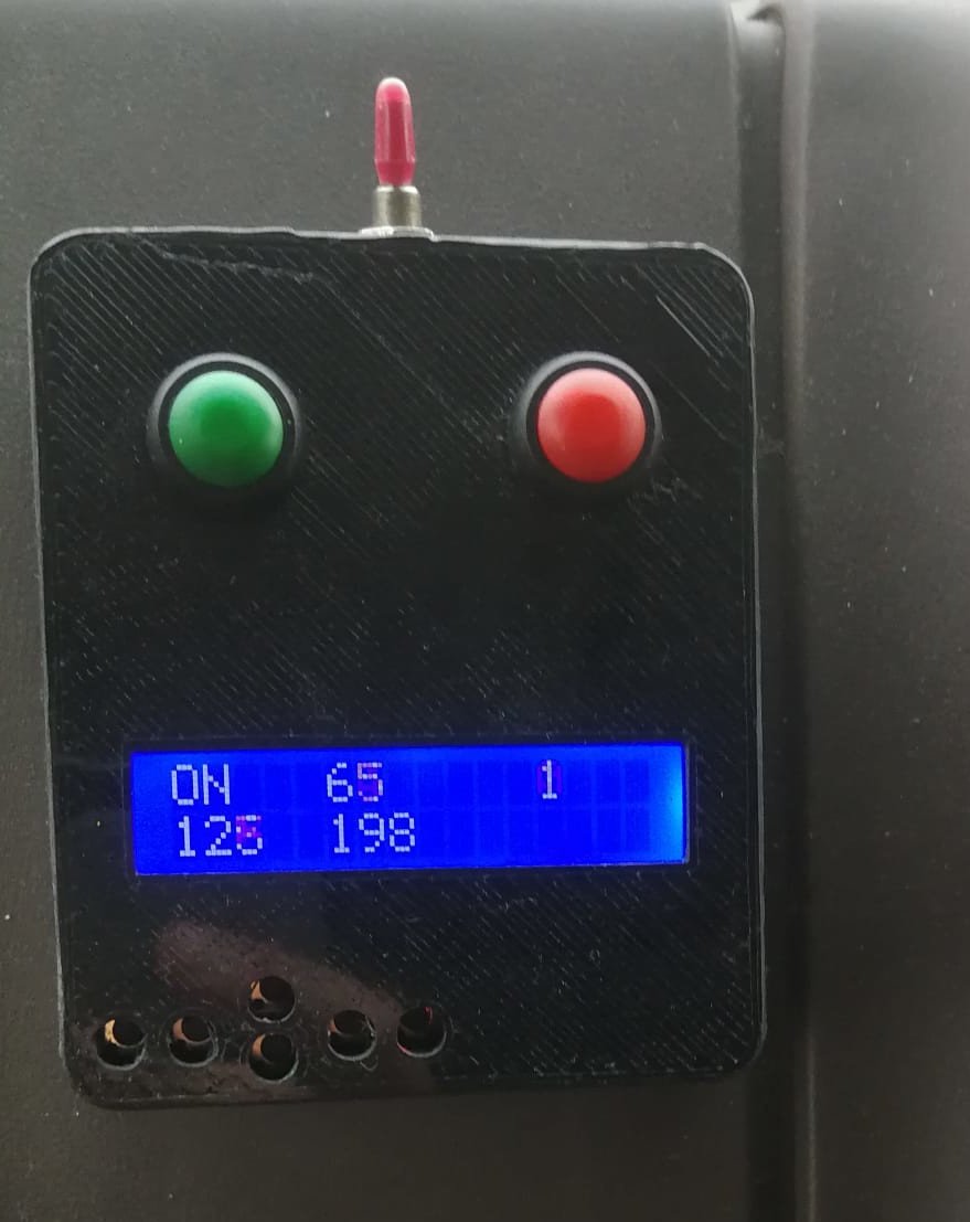

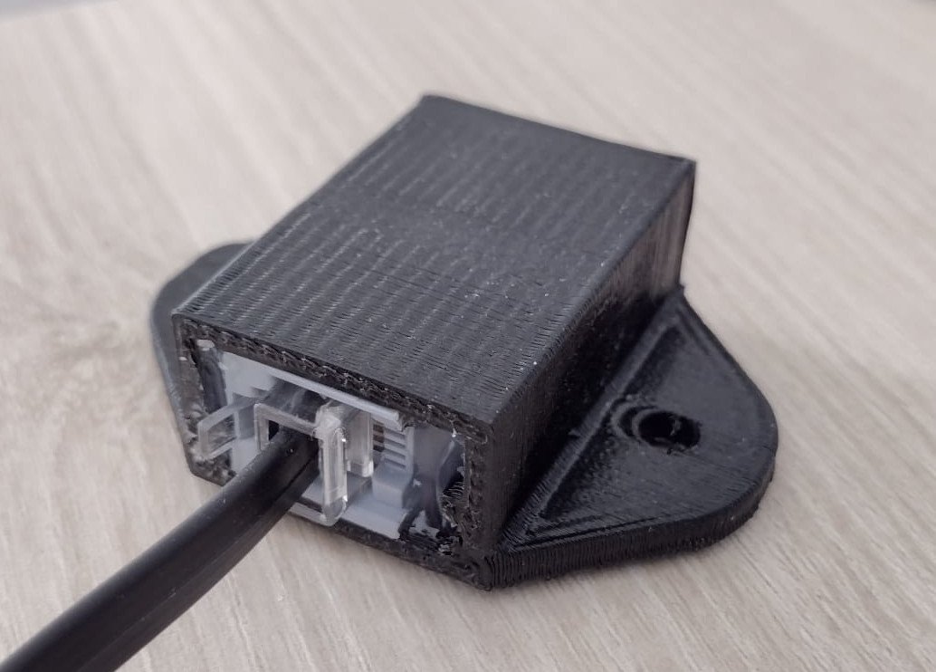

so, hier nochmal die "fast" bauanleitung, für denjenigen der sich sowas selbst basteln will:
Einkaufsliste:
Arduno UNO (oder ein clon)
1602 display shield
MP-6050 Sensor
Kabel, je nach bedarf. Ich hab das ganze mit RJ-12 buchsen und 10m kabel verlegt.
Werkzeug:
-Lötkolben
-Multimeter
-PC mit Arduino IDE (und den Libraries für`s Shield installiert)
Anleitung:
-Stromversorgung für den Arduino beschreibe ich nicht, das ist bei jedem anders. Er akzeptiert alles zwischen 6 und 20V. Wer also 12V irgendwo rumliegen hat, kann das wunderbar verwenden.
-Das Display shield auf den Arduino aufsetzen
-Den Sensor mit dem Arduino verkabeln! Achtung: Durch das DisplayShield sind die origina-pins des arduino nichtmehr zu erreichen. Diese werden aber ans Shield durchgereicht, können also bequem am Shield angelötet werden
-Dann den Arduino mit dem PC verbinden und den code compilieren und hochladen
-Beim starten des scripts wird im Terminal des PC´s die Fehlerwerte des sensors ausgegeben. Diese sind in das script an markierter position einzugragen (GyroErrorX, GyroErrorY, GyroErrorZ, AccErrorX und AccErrorY)
Verkabelung:
Funktion:
Der Arduino zeigt die Neigung der PITCH achse im Display an. Mit drücken der "up" taste kann das ergebnis auch "genullt" werden. Hier kann jeder nach seinem einbau auch selbst einen fixen offset-wert eintragen! Das liegt an euch....
Viel Spaß

Update zu meiner Lösung:
Ich hab festgestellt das der Sensor wohl noch falsch montiert ist. Wenn der Motor läuft vibriert der Sensor und die Anzeige eiert um 0.x° hin und her. Muß ich mir mal überlegen ob ich das mit Hard- oder Software repariere...oder ob das überhaupt relevant ist.
Vielleicht so wie früher: 3 lagen doppel-seitiges Klebeband unter den Sensor und fertig.
Es gibt Fahrzeuge, bei denen ist und/oder
-Der Koffer während der Fahrt verschlossen von der Innenseite des Fahrerhauses --> ist bei mir so
-Der Koffer weiter weg, so das mein Instrumente nicht ablesen kann ---> DoKa, hab ich auch
-Der Koffer an einer anderen Stelle des (weichen!) Rahmens verschraubt, was sich dadurch zeigt, das man im Fahrerhaus NICHT die Neigung des Koffers messen kann --> ist wohl bei fast jedem hier so
Da wirds dann halt eng mit mechanischen Lösungen...
Ich hab in meiner Karre zwei von den 2-achs libellen. Eine im Fahrerhaus und eine im Koffer. Das klappt super! Ich stell die Karre nach der Vorderen Libelle ab grade, und kann den Fehler dann hinten ablesen!
Ist das alles ein Problem?? NEIN, trotzdem.....
Für mich war das jetzt zusammengerechnet ein abend bastelei und das ding läuft. Kosten bei mir: unter 10€! der sensor lag in der kiste und der Arduino mit display und stromversorgung ist direkt am Armaturenbrett verbaut!
Währe mir eine mechanische lösung lieber? Wahrscheinlich JA, die gibts aber nicht unter diesen umständen, oder ist hier noch nicht aufgetaucht.

Wie hast du denn den Sensor wasserdicht verpackt? Gibts da auch noch Gehäuse dazu? Oder liegt der Sensor im geschützten Koffer drin?
Und der Arduino selbst mit dem Display, ist der auch in einem Gehäuse?
Lukas
Lukas
Re: Kofferneigung im Fahrerhaus anzeigen
Der Sensor und der Arduino sitzen beide in einem gedruckten ABS-Gehäuse. Das gehäuse vom Tempomaten/Arduino im foto ist noch ein "vorserien" produkt. Das hab ich nochmal neu gemacht damit's nicht ganz so scheiße aussieht.
Wasserdicht ist da nix, weil beides im Innenraum verbaut ist.
Ich seh grad, ich muß den Fred vom tempomaten mal updaten mit dem aktuellen status und ein paar Bildern.
Am Tempomat ist übrigens ein "wasserdichter" sensor an der Kardanwelle verbaut! Der ist professionell mit Heißkleber zugeklebt, so das da hoffentlich nix passiert. Einbaulage ist aber so das nix in die öffnung reinfließen sollte.
mal sehen, das ding ist seit über einem Jahr verbaut, und bis jetzt zuverlässig.
