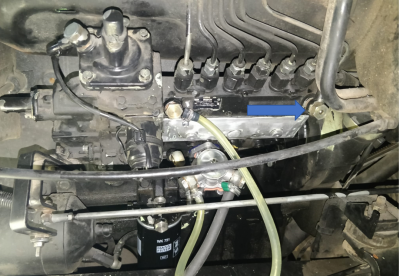

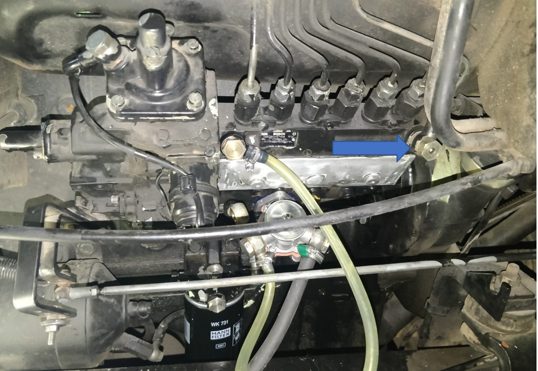

Nochmal zum Überstromventil...
Sollte Kugel vorne an Schraubenkopf nicht beweglich sein?
Beiträge: 16422
Re: BF Deutz f6l913 Probleme
#75 Beitrag von lura » 2021-11-07 20:06:16
Im Ventil ist eine bewegliche Kugel, die mit einer Feder an den Dichtflansch gedrückt wird, wenn die Druck in der ESP groß genug ist, öffnet diese innenliegende Kugel
Anderl 75 60
Beiträge: 70
Registriert: 2019-08-10 16:28:08

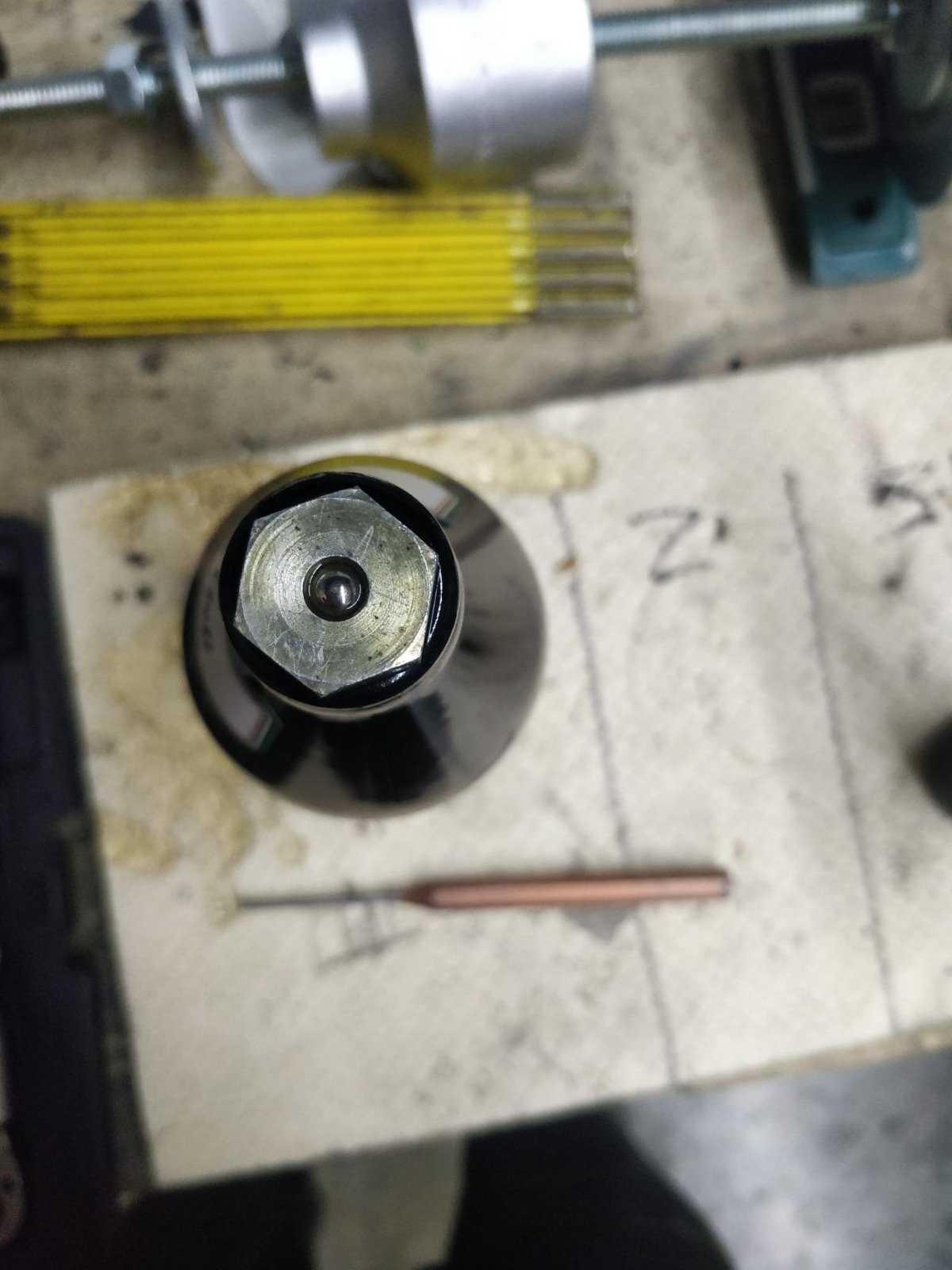

#76 Beitrag von Anderl 75 60 » 2021-11-07 20:31:21
Redest du von dieser Kugel?
Innenliegend kann ich nur eine Feder feststellen.
Beiträge: 16422
#77 Beitrag von lura » 2021-11-07 22:59:30
So eine Kugel müsste such innen sitzen, sonst kann ja nichts schnarren. Kannst Du von aussen eine Schraube in die Überwurfmutter drehen? Dann die Kugel nach innen setzen.
An der Holschraube sitzt die Rücklaufleitung, kannst Du durchblasen?
Anderl 75 60
Beiträge: 70
#78 Beitrag von Anderl 75 60 » 2021-11-07 23:31:46
lura hat geschrieben: ↑
2021-11-07 22:59:30
Welche Überwurfmutter meinst du?
Es finden sich zwei kleine Löcher seitlich der Hohlschraube.
Eines für die Rücklaufleitung und eines zweigt etwas Diesel für die Flammstartanlage ab.
Betrachtet man die Schraube vom Gewinde bis zum Schraubenkopf, ist das erste Loch nahe dem Gewinde durchlässig (Diesel für Flammstartanlage), mit etwas Druck öffnet sich dann auch das zweite Loch nahe dem Schraubenkopf (Rücklaufleitung). Ich habe etwas WD40 reingejagt und so das "Verhalten der Löcher" betrachten können.
...scheint also zu funktionieren. Nur dachte ich, dass da sehr wenig Druck aufgebaut werden muss bis der Rücklauf aktiv wird bzw. das Ventil öffnet....und dass sich die Kugel vorne nicht bewegen lässt kam mir auch komisch vor aber anscheinend muss das so.

Ja die Unterlagen sind super! Aber ganz ehrlich traue ich mich Stand jetzt nicht an den Ausbau der ESP ran. Ich bete zu Thor, dass es nichts an der ESP ist :unwuerdig: :D
ABER...

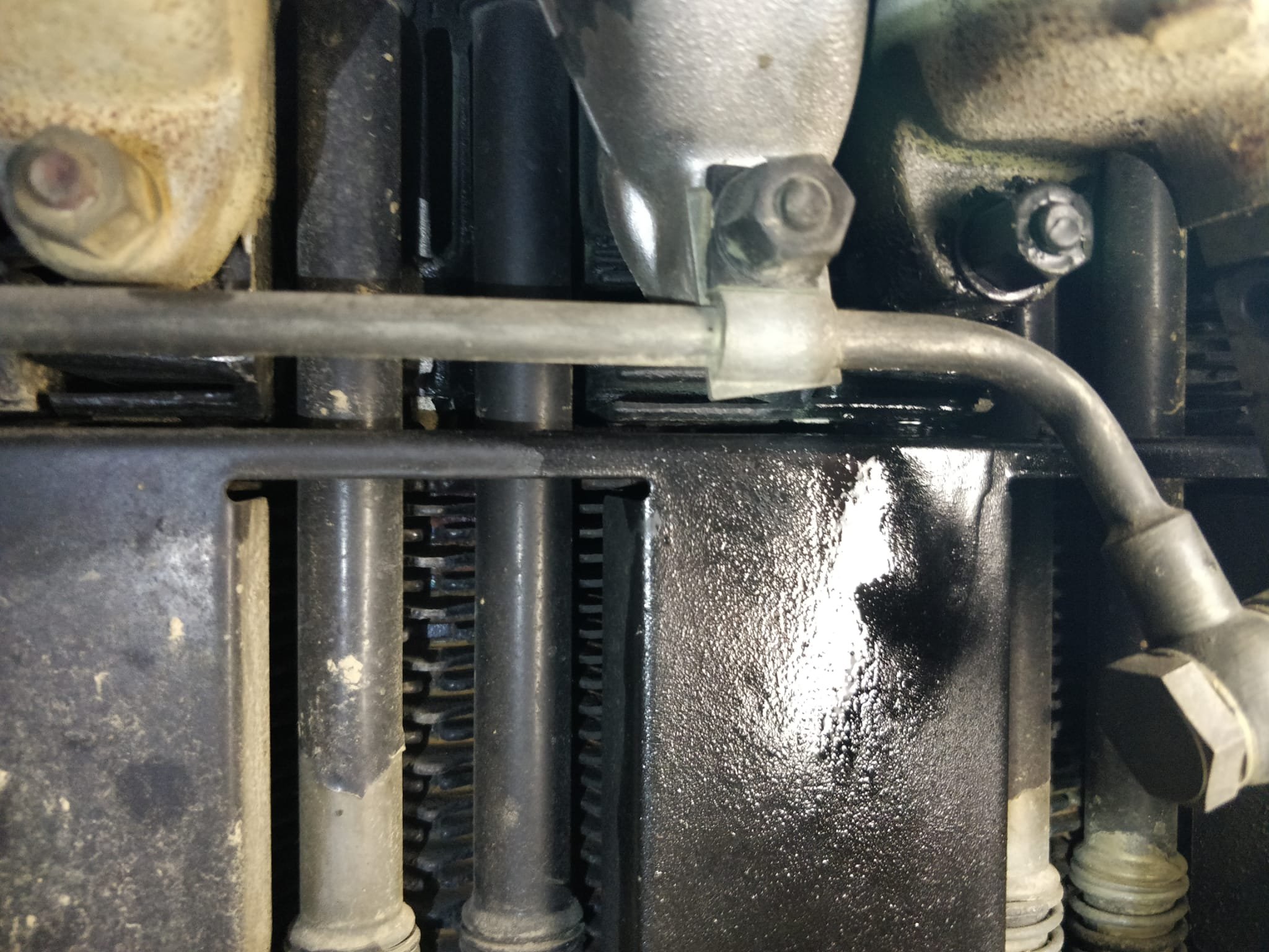

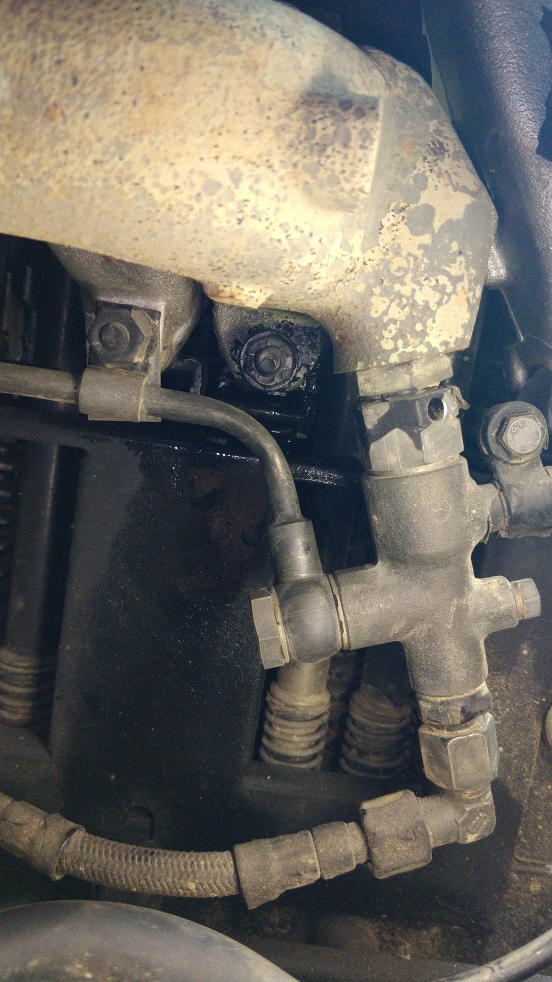

Bin jetzt nochmal alles durchgegangen, sämtliche CU-Ringe erneuert und entlüftet.
Dann stellte ich fest, das am ersten Zylinder Diesel rauskommt. Und das nicht wenig. Kommt nicht von der Leckölleitung, da ist alles trocken. Also werd ich den ersten Zylinder mal öffnen.
Wenn er da irgendwelche Probleme/Undichtigkeiten hat, dann ist es nur logisch dass er nicht in die Pötte kommt oder etwa nicht? Zudem würde das unter Umständen auch das Klackern erklären, das er hat.

#89 Beitrag von lura » 2021-11-08 14:23:37
Ich würde erst mal den Weg des ESP-Hebels zur Nullförderung erhöhen, so das er 2 cm Luft hat. Startest Du mit Vollgas?
Anderl 75 60
Beiträge: 70
#90 Beitrag von Anderl 75 60 » 2021-11-08 14:30:59
2021-11-08 14:23:37
Ja, starte mit Vollgas.
