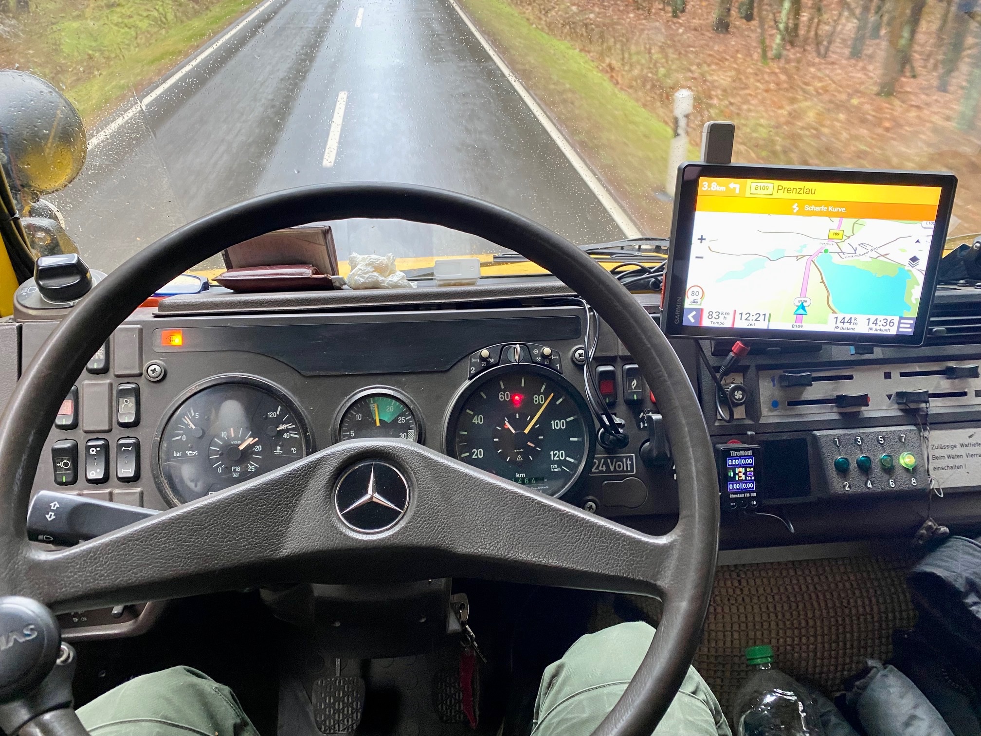

mein Spieltrieb hat gesiegt und ich habe mir das Tread XL mit einem dicken Rabatt zu Weihnachten gegönnt. Falls es zickt, kann ich es 30 Tage zurückgeben.
Ich weiß gar nicht genau, was ich eigentlich erwartet habe, aber als ich die Packung geöffnet habe, bekam ich erst mal einen spontanen Lachanfall… „He, Schatz, das fehlende Teil fürs Cockpit unseres Black Hawk Kampfhubschraubers ist geliefert worden!“ Hrhr.. Was für ein fettes, solides Teil – riesig, schwer und auch ein bisschen böse. Gar nicht so einfach, dafür einen Platz auf dem Armaturenbrett des Mogs zu finden.
Der erste Test bestätigte dann auch erst mal die hier aufgelisteten Probleme. Der Monitor fror ein und nichts ging mehr. Nach dem Softwareupdate war das Thema aber erledigt, alles läuft ohne Probleme. Die Karten sind nun Standardmäßig alle deaktiviert und man muss bei der Erstinbetriebnahme Europa zunächt aktivieren, dann kann es losgehen.
Über Weihnachten sind wir ein paar Tage mit dem Mog an die Ostsee gefahren, schön im Dauerregen - war trotzdem toll, ist das Lieblingswetter von unserem Hund...
Ein Großteil der Probleme meines alten Garmin Camper 770 sind nicht mehr vorhanden. Die Kartendarstellung erlaubt jeden Detailgrad bei jeder Zoomstufe. Vom Wanderweg bis zur Autobahn ist alles vorhanden und gut selektierbar für das Fahrzeug. Die Himmelsrichtung wird angezeigt und auch bei der Eingabe des Fahrzeugs sind viel mehr Parameter möglich, u.A. 4x4 und hohe Bodenfreiheit. Lustig ist bei der Routenplanung der Regler, mit dem man den "Abenteuergrad" seiner Fahrt festlegen kann. Das muss ich bei der nächsten Reise erst mal näher testen. Das herunterladen der Satellitenkarten funktioniert direkt und einfach, ebenfalls die Birdseye Darstellung in 3D. An der flachen Küste war das natürlich wenig effektvoll. Es gibt eine Menge schöner Sonderfunktionen, z.B. die App auf dem Handy, Neigungsmesser, Internetbrowser, usw. Die Bedienung ist nun zeitgemäß wie bei einem Tablett, mit Apps und mehreren Desktops. Soweit alles gut.
Negativ finde ich neben dem obszönen Preis bisher nur, dass meine alte Rückfahrkamera von Garmin (BC30) nun nicht mehr kompatibel ist und ich eine neue brauche (BC50). Kostet noch mal...
Insgesamt ist mein Fazit aber positiv, deshalb werden wir das Teil erst mal behalten und bei der nächsten längeren Reise ausgiebig testen. Mal sehen, was da noch so zu Tage tritt, im Moment freue ich mich aber darauf.

tichyx
Beiträge: 1278
Re: Navigation
#81 Beitrag von tichyx » 2022-12-27 20:25:08
Luft in den Reifen wird allgemeinhin ja völlig überbewertet... :D
Ich habe eine RDRA im Mog und Druckanzeigen am Dachhimmel. Das Tiremoni ist zweckentfremdet und misst die Temperaturen der Achsvorgelege, deshalb 0,0 bar.

ich bin ja selbst ein sehr großer Kritiker von Garmin (s.o.), entsprechend war mir das Risiko bewusst.
Tiefgreifende Aussagen über die Funktion und Qualität kann ich nach dem kurzen Trip natürlich noch nicht machen, bisher funktioniert alles wie es soll. Besonders interessant finde ich neben diversen Features die Birdseyefunktion in 3D, das hätte ich bei der letzten Reise mehrfach dringend brauchen können, da wir in den Bergen zwar unzählige Pisten vor uns in den Hängen gesehen haben, es aber nicht auszumachen war, welche unsere war. Ob die Funktion wirklich etwas taugt, weiß ich nach der nächsten Reise. Praktisch ist auch der Zugriff auf das Gerät über die Handyapp für den Beifahrer.
Ein bisschen Spieltrieb war bei der Kaufentscheidung natürlich dabei und auch der Umstand, dass unser altes Garmin nichts taugt und ohnehin etwas Neues her musste. Ja, es ist bekloppt dann wieder ein Garmin zu nehmen, aber bisher sind die Stellschrauben, die ich am alten Gerät gerne verändert hätte, deutlich gedreht worden. Das wollte ich in den 30 Tagen herausfinden. Mit dem Verkauf der Altgeräte und dem Rabatt liegt der Preis bei knapp 500 Euro für das XL, das finde ich ok.
Bei Hardwareproblemen im Ausland ist man natürlich am A... wie bei jedem anderen Gerät auch. Garmin tauscht aber sehr zügig und zuverlässig aus, sollte man in Reichweite sein.
