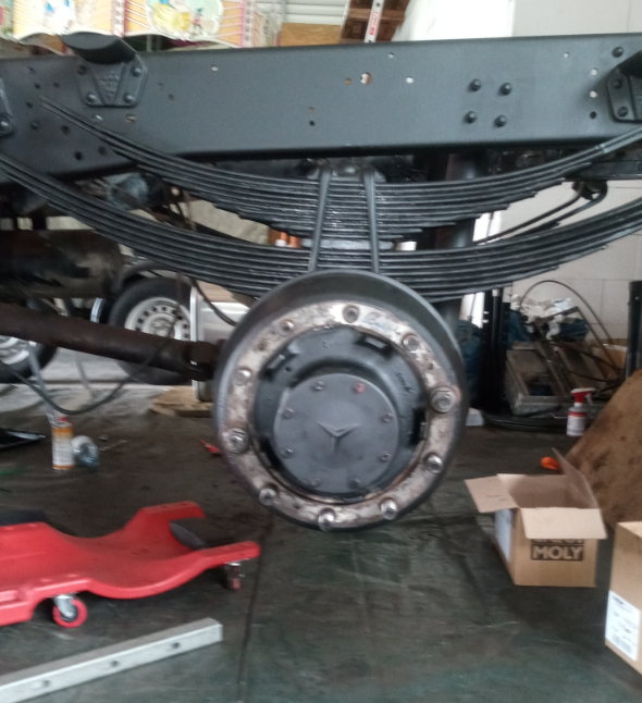

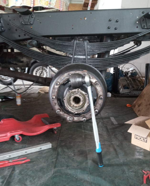

In der Zwischenzeit ist es auch am Fahrzeug weitergegangen, die "Hinterachsreparaturgeschichte" ist fast beendet. Nach dem mein Drehmomentschlüssel angekommen ist konnte ich heute die Radnaben aufsetzen und die Radlager einstellen. Ohne Drehmomentschlüssel und nach gefühl traue ich mir nicht zu. Danach wurden die Steckachsen wieder eingeschoben und das ganze mit der Abdeckkappe und neuen Dichtungen beendet.
Die Radnabe wurde mit 700g Fett gefüllt, aufgesteckt und das zweite Kegelrollenlager eingeführt. Alleine ist das übrigens keine schlne Arbeit, mit der Zeit werden die Bauteile schon schwer und man möchte ja auf gar keinen Fall den Wellendichtring beschädigen.
Radmuttern einstellen. Vor das Kegellager kommt noch ein Anlaufring und dan wird die erste Mutter unter ständigem Drehen der Radnabe mit 350nm angezogen. Hierdurch können die Kegelrollenlager sich setzen. Im Anschluss Mutter lösen, wieder Anziehen bis sie am Anlaufring fest anliegt und eine achtel Umdrehung zurück.
Die Zweite Mitter wurde mit 400nm festgezogen und der Sicherungsring umgebogen. Und ja, ich habe den alten Sicherungsring wiederverwendet, der neue ist ungefähr einen halben cm zu groß im Durchmesser und ich wollte nicht warten bis ein neuer, passender Ring geliefert wird. Dazu war meine Motivation die Achse fertigzubekommen einfach zu groß.
Zum Schluss wurden noch die Abdeckkappen angeschraubt und auch hier gab es eine neue Dichtung (Diese sah aus wie eine Korkdichtung, ob es wirklich eine ist kann ich aber nicht sicher sagen, hauptsache sie erfüllt ihren Zweck). Die Schraubenköpfe bekommen am Ende auch noch etwas neuen, schearzen Lack ab, sähe sonst etwas merkwürdig aus.

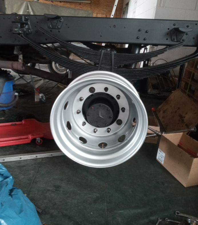

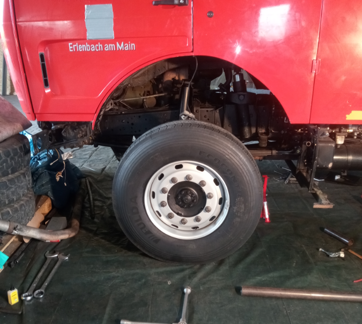

Die neuen Felgen wurden probeweise schon einmal aufgesteckt und die "Spurweite" ausgemessen. Auch optisch bin ich mit dem Ergebniss ganz zu frieden, wenn man den direkten Vergleich zu den alten, schmalen Felgen hat kommen einem 9.00x22.5 schon rießig vor.

20 mm Spurweitenunterschied ist ziemlich perfekt. :D Die Fahrt zum Reifenhöker geht auch mit der Reservefelge problemlos. :D
Da es schlauchlose Reifen werden, ist das Thema auch nur bei Totalverlust des Reifen virulent.
Ich bin in der Wüste mit einem 10mm dicken Holzstück im Reifen nach 3 Tage durch die Wüste gefahren und musste nur morgens etwas nachpumpen. Solange das Loch verschlossen bleibt, kann man damit durchaus noch fahren.

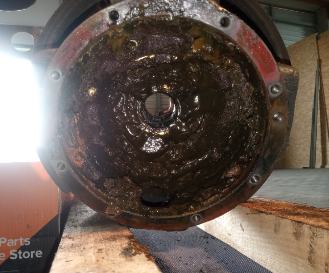

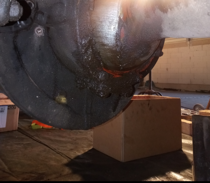

So sollte das nicht aussehen, eine Ölige Flüssigkeit mit ein bisschen Fettanteil

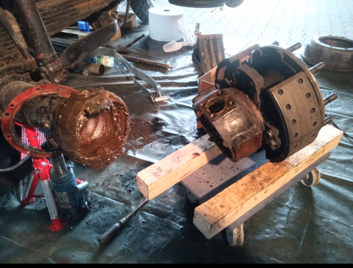

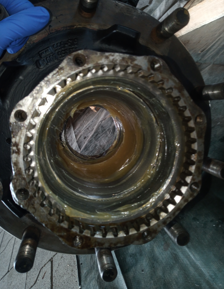

Heute gieng es los, die Vorderachse wurde zerlegt. Als erstes Öl ablassen, Räder abnehmen und Bremstrommel runter (mit Hilfe der "Abdrückschrauben" hat es auf der zweiten Seite schlussendlich auch funktioniert. Im Anschluss die große Mutter mit einem 50er Schlüssel lösen (zuvor die Verstemmung lösen, sonst wirds unschön) und die restlichen acht Schrauben der "Radnabenmitsteckachseverbindungsplatte" (keine Ahnung wie das Bauteil richtig heißt) rausschrauben. Danach die Spurstange mit den Spurstangenhebeln in einem Teil abschrauben und den Lenkhebel ebenso. Im Anschluss die oberen und unteren Achsschenkelbolzen lösen und die Radnabe mit em Lenkungsträger währe frei zum Abnehmen. Vor dem Abnehmen sollte man noch die Halterung des Abstreifrings abnehmen und darauf achten den Lenkeinschlagsschraube beim Ausbauen nicht zu verstellen.
Zum Abbau des Lenkungsträgers habe ich diesen dafür auf ein Rollbrett gestellt, so konnte ich das komplette Bauteil langsam rausziehen und aufpassen, dass sich die Steckachsenwelle nicht verkabtet oder nach unten plumst. Dan Endlich am Ziel angekommen, der defekte Wellendichtring ist gefunden, der Ersatz liegt schon parat.
Den kompletten Achsstummel inklusive Radnabe und Bremsplattenträger habe ich in einem Teil abgenommen. Mit Hilfe des Rollbretts war dies ziemlich leicht, bzw. hätte man alles per Hand heben und halten wollen währe es äußerst unschön gewesen.

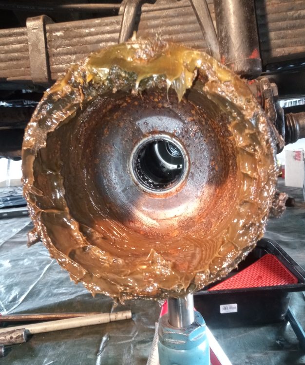

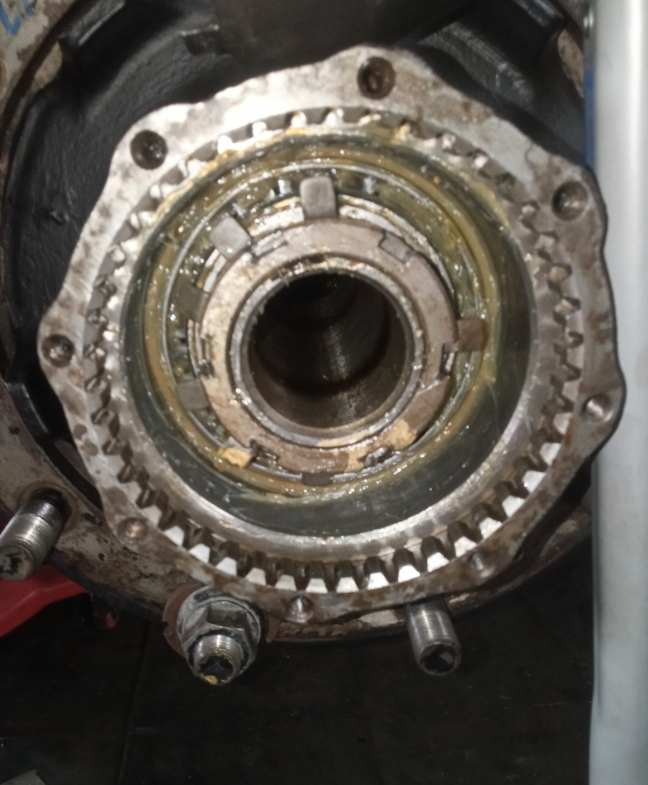

Innenseite des Achsstummels, mit einer Fett-Dreck-Mischung versehen. Offenbar hat die Dichtung des Abstreifrings auch schon bessere Zeiten erlebt. Aber eigentlich logisch: Wo Fett herauskommt kann auch Dreck hinein.
Unmengen altes, teilweise noch festes, teilweise sehr dünnflüssiges/Öliges Fett kommen zum Vorschein. Leider auch etwas Korrosion, aber zum Glück nur im äußeren Gehäuse und nicht in der Achse selbst

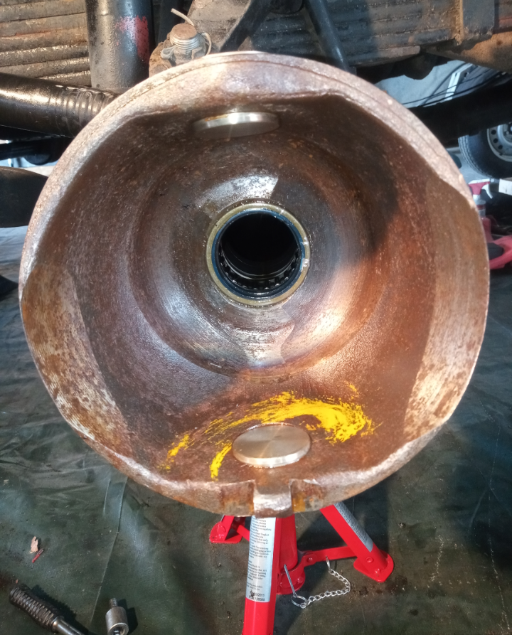

Nach der Reinigung. Der Wellendichtring in der Öffnung für die Steckachse saß ca 10 Grad schräg. Der darf jetzt seinem Nachfolger-Wellendichtring weichen.

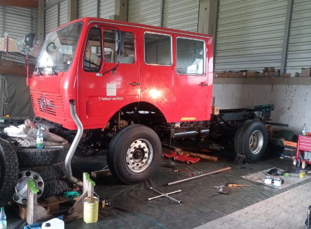

Nach einiger Zeit gibt es hier mal wieder einen neuen Beitrag: Die letzten zwei Wochen wurden die einzellnen Bauteile der Vorderachse entrostet und neu lackiert. Der defekte Wellendichtring (welcher die Achse vom Bereich des Drehgelenks abdichtet) auf der Fahrerseite wurde ersetzt, auf der Beifahrerseite habe ich ihn auch gleich mit ausgetauscht. Heute wurde die Vorderachse wieder Zusammengebaut, nur die Abstreifringe der Achskugel fehlen noch.
Inzwischen wurden auch die neuen Reifen montiert, jetzt steht das Fahrzeug seit April das erste mal wieder auf seinen eigenen vier Rädern. Wie schon vorher beschrieben fiel die Entscheidung auf 315/80R22.5. An der Vorderachse haben die Felgen eine Einpresstiefe von 86mm, an der Hinterachse von 160mm. Der Spurversatz liegt bei 20mm. Die Gesammtbreite der Reifen (von der äußersten Kante des Reifengummis, welcher ja noch ein Stück weiter herausragt wie die Felge) an der Vorderachse liegt bei 2460mm, an der Hinterachse bei 2440mm.
Vom Lenkanschlag her gibt es keine Probleme (allerdings könnte es natürlich passieren dass die Reifen noch mit dem Kotflügel zusammenstoßen, dass lässt sich zur Zeit noch nicht ausschließen, da die Kotflügel demontiert sind. Ich denke aber vom jetzt noch vorhandenen Platz sollte es kein Problem geben).
Ob die Kotflügel die Reifen in der Breite komplett abdecken ist auch noch unklar, die Kotflügel liegen bei mir zu Hause in der Kellerwerkstatt, das Auto steht in der Halle, sodass ich dies noch Testen muss. Leider hatte ich vor der Demontage der Kotflügel nicht daran gedacht die Gesammtbreite zu messen, da ich aber an den doch ziemlich verrosteten Kotflügel relativ viel schweißen darf kann man zur Not die Kotflügel auch gleich mit "Verbreitern".
Die Reifen selber sind von Fulda. Michelinreifen sind wegen des Preises doch eher uninterresant gewesen, no-name-Ostasienreifen wollte ich allerdings aus dem Bauchgefühl heraus auch nicht unbedingt haben.
Zu den Reifen an der Vorderachse hätte ich noch eine Frage an das Forum. Ich hatte leider Vergessen diese Frage dem TÜV zu stellen und im Internet finde ich auch keine wirkliche Antwort:
Brauchen die Felgen an der Vorderachse eigentlich eine Radbolzenabdeckung? (Sprich den Metallring, welcher an zwei Schrauben befestigt wird und die restlichen Radbolzen und Radschrauben abdeckt)
Auf meinen alten Reifen waren aus "optischen Gründen" (über Geschmack lässt sich ja bekanntlich Streiten) Chrom-Radkappen montiert, diese werden aber sicher ihren Weg nicht mehr an das Fahrzeug finden. Ich finde die Felgen ohne die Radbolzenabdeckung eigentlich ganz hübsch, wenn man es aber natürlich nicht darf kommen halt noch welche dran.

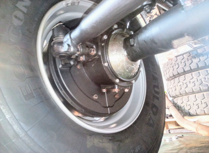

Die fast-fertige Achse. Hier sind die Haltebleche für den Abstreifring schon montiert. Allerdings liegt der Gummi nicht an der Kugel an, was ich allerdings erst bei der Montage fedtstellte. Hier darf ich nochmal ran

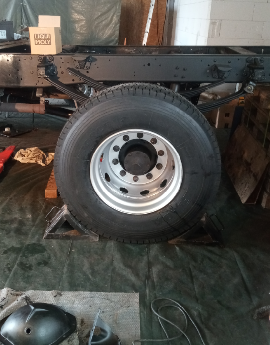

Die neuenReifen an der Vorderachse ...
... und die neuen Reifen an der Hinterachse
Das Ergebniss: Das Fahrzeug steht wieder auf seinen eigenen Rädern
Re: Projektvorstellung MB 1017 AF
#72 Beitrag von Mark86 » 2021-06-05 8:56:06
Da gehört eigentlich vorne n Schutzring drauf.
Ab welchem Maß der drauf muss oder wie und überhaupt weis ich aber aus dem stehgreif nicht, gibt ne Vorschrift dazu und Nichteinhaltung ist in Deutschland mit einem Bußgeld von 5€ belegt...
Ich würde aber Plastikkappen auf die Muttern machen, mit nem Kleks Fett drin, dann rosten die nicht :)

Durch ET 86 vorne hat sich der Lenkrollradius stark verändert. Rechne damit, dass der 1017 beim Bremsen zur Seite zieht und der Geradeauslauf auch keine Freude mehr macht.

#79 Beitrag von Jan Schwarzkopf » 2021-06-05 23:33:55
Mark86 hat geschrieben:
2021-06-05 17:22:55
Also MOS2 Fett darf nicht auf die Radbolzen, weil es die Reibung vom Gewinde reduziert und dann dazu führt, dass der Bolzen gestreckt werden kann (Anzugsdrehmoment zu hoch).
Bisschen WD40 oder auch Kupferpaste sollte in der Praxis nicht schaden. Ich mache immer einen kleckser Fett AUF die Mutter, also NACH der Montage, damit mir die überstehenden Gewindegänge nicht anrosten, dann geht dass alles leichter und verschleißfreier, als wenn man die Mutter übern Rost dreht...
Anschließend Plastikdeckelchen drauf und fertig.
Vorteil von dem Schutzring ist, dass wenn man eng parkt und die Türe nicht richtig auf bekommt, man da rein treten kann um in den LKW rein zu kommen :angel:
Die Gewinde wurden vor der Montage der Felgen mit der Drahtbürste gesäubert (es war zwar kein Rost vorhanden, aber jedemenge festsitzender Dreck). Die Gewinde wahren mit einer schmierigen Masse eingerieben, ich vermute die Feuerwehr hatte sie mit WD40 oder etwas ähnlichem behandelt. Mein Plan währe, nach der Montage der Muttern, die Überstehenden Gewindegänge mit Kupferpaste zu behandeln. Ich bin kein Freund von WD40...
Integra hat geschrieben:
2021-06-05 15:34:18
Moin.
Einmal die Wasserwaage über die Reifenflanken in der Radmitte. Liegen die Bolzen tiefer, ist keine Radmutternabdeckung erforderlich.
Aussage meines Prüfers bei der Eintragung der Umbereifung. Und so auch abgenommen.
Finde das Ding nämlich auch häßlich…
Schöne Grüße,
Ich habe heute Mittag nocheinmal nachgeschaut, die Flanke des Reifens ragt ca 3cm weiter heraus wie die Radbolzen.
Optisch passen die Radmutternabdeckungen meiner Meinung nach zur Orginalbereifung (vielleicht auch nur aus Gewohnheit), zu den größeren, silber lackierten Felgen passen sie find ich gar nicht (aber über Geschmack lässt sich ja bekanntlich streiten.
Als nächstes wird noch der Wellendichtring an der Antriebswelle/Kardanwelle der Vorderachse getauscht, dann sollten die inkontinenzprobleme meines Fahrzeuges erst einmal behoben sein. Der überholte Stabi der Hinterachse liegt schon zum Einbau bereit, der Stabi an der Vorderachse darf diese Prozedur noch über sich ergehen lassen. Abgesehen von unzähligen Kleinigkeiten sind dan alle Reparaturen am "Antriebsstrang" vorerst erledigt.
