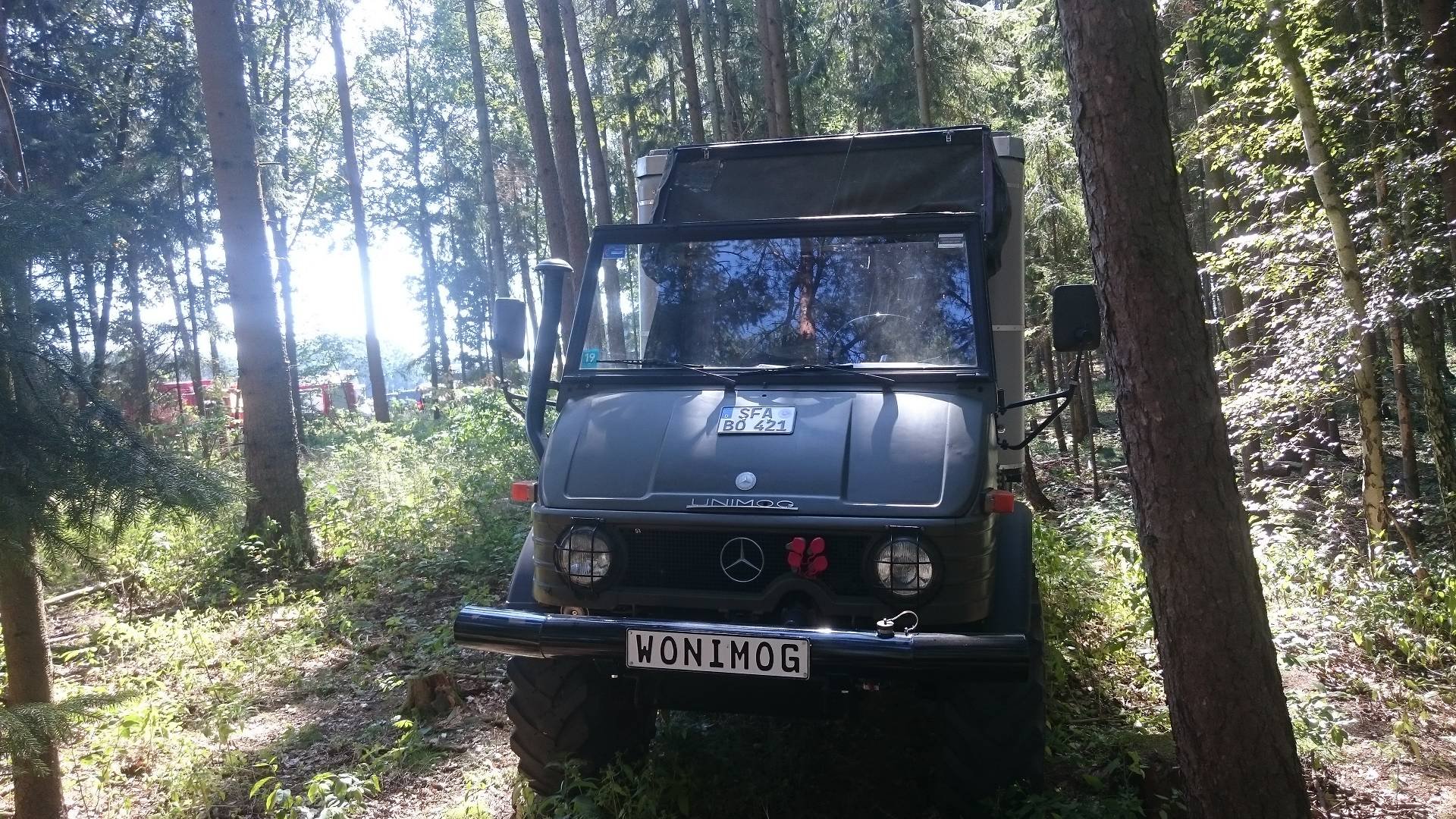

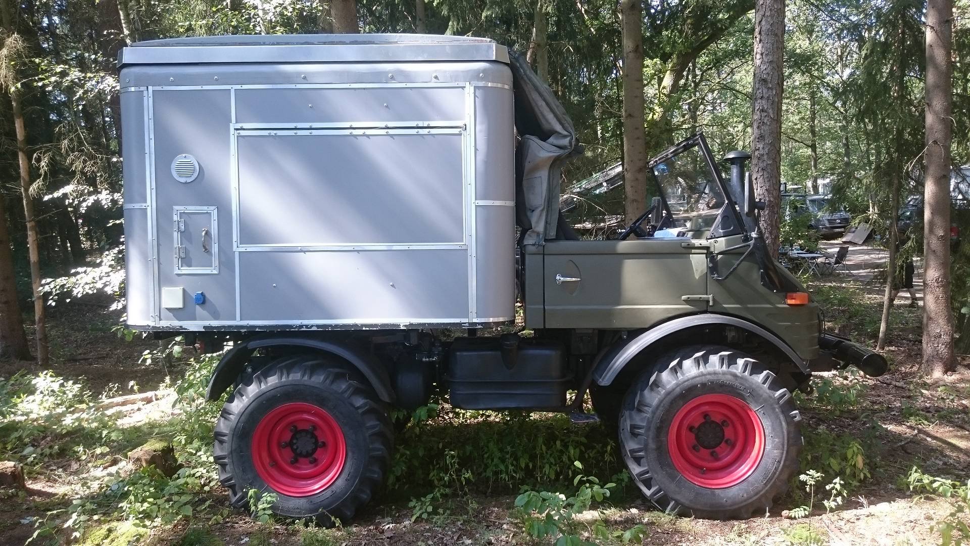

Hier einmal ein paar Bilder, was es so alles gibt.
Die ersten beiden Bilder dürften den kompletten Wunschkatalog von Joachim abbilden.
Lasst euch nicht vom ersten, äußeren Eindruck täuschen, forscht lieber nach den feinen Hinweisen auf Slideouts und Popups.
Der Wonimog ist in der äußerst seltenen Version zu sehen, die unter Insidern "Harry Potter Edition" genannt wird.
Man denke da an die äußerlich nach 2 Personen Dackelgarage aussehenden Zelte, die aber im Inneren komfortable Luxuslofts sind (beschrieben während des Quidditch World Cup).
Der Mog verfügt u.a. über eine Sauna, ein kleines Spa, einen Fitnessraum und eine Sternenwarte. Wie man ohne diese von daheim liebgewonnenen Dinge in den Urlaub fahren könnte, bleibt mir ohnehin ein Rätsel!
In der unauffälligen aber durchaus geräumigen Heckgarage des Wonimogs sind neben Mitnahmemöglichkeiten von Fahrzeugen bis Humvee Größe auch noch Stellplätze für 2 Reiseenduros, 4 E-bikes, Kanus, 4 Laserjollen oder 2 Hoby Cats vorhanden. Zu beachten ist allerdings, dass bei der Mitnahme aller genannten Fahrzeuge die Tragflächen der 4 sitzigen Piper oder Cessna nur dann nicht stören, wenn eine gewisse Reihenfolge bei der Beladung eingehalten wird. (Das führte damals bei der ersten Präsentation zu starkem Unmut der anspruchsvollen Kundschaft und wird von Fachleuten als Grund für ein letztliches Scheitern der HP Edition gesehen.)
Der Antriebsstrang wurde leicht modifiziert aus dem Leo 2 übernommen und sorgt gerade in Krisengebieten für eine gute Ersatzteilversorgung.

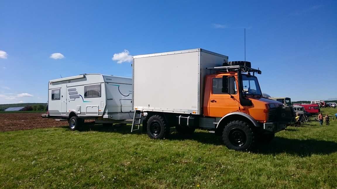

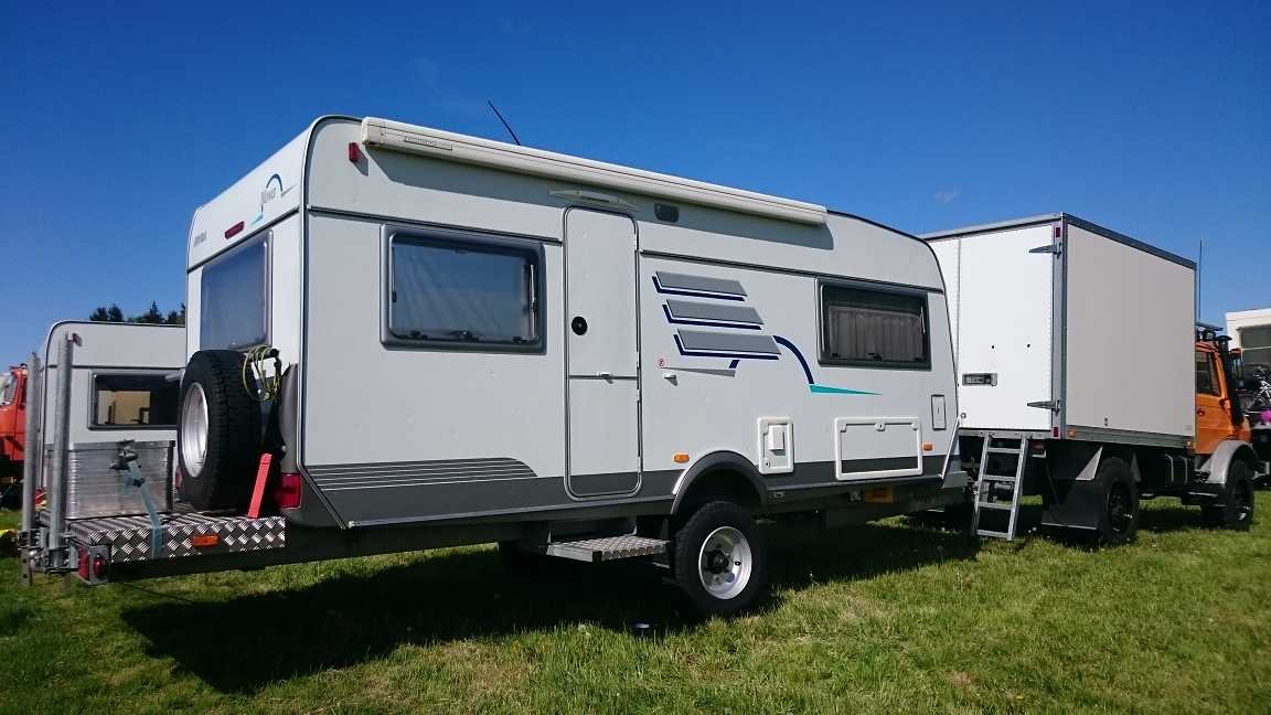

Auf den Bildern 3&4 ist ein normaler Mog. Dort erkennt man die Details offenkundiger. Die Sternenwarte auf dem Dach ist mit einer pneumatisch regulierbaren Tirelounge ausgerüstet. Ein leistungsfähiger Sender zur Kontaktaufnahme mit Aliens ist an der Antenne erkennbar.
Die Plattform hinter dem Wohnwagen ist sowohl als Anlegesteg für die optionalen Wasserfahrzeuge vorgesehen, kann aber auch mit einem 10m Sprungturm nachgerüstet werden.
