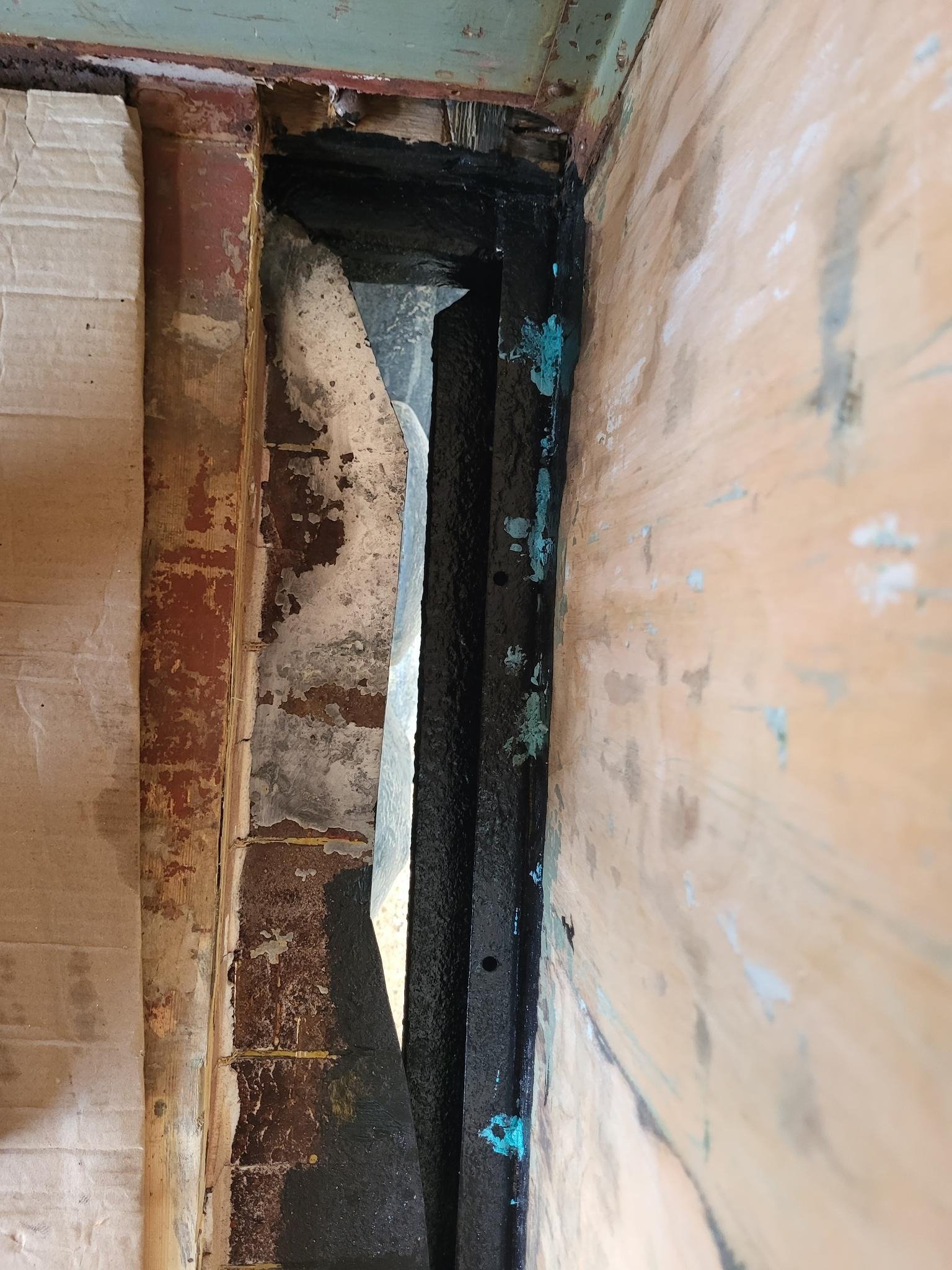

Nach nunmehr einem Jahr KamaZ-Erfahrung muss ich sagen: Tolle Karre! 90km/h machen sich bequem, auch im Sand am Strand oder im Gelände ist's alles sehr gut handlebar und übersichtlich! Viele schöne Wochenendausflüge - noch ohne festes Mobiliar - haben uns das Jahr 2023 doch erheblich bereichert! Wenn wir nicht unterwegs waren wurde jedes freie Wochenende zum Bauen genutzt, hier dazu ein kleines Update für alle interessierten. Im Folgenden auch ein paar Fragen an die Kung/Ural/KamaZ Fangemeinde!
Kung und Bauarten: Zwei Kungs im Vergleich:
Nach nun Wintererfahrung mit zwei verschiedenen Kung (der zweite dient als Werkstatt) gleichen Formats (lange Variante für KamaZ 4310) gibt es interessante Unterschiede: irgendwann ab Anfang der 90er Jahre ist man wohl von Sandwich-Bauweise auf Stahlrahmen mit lose reingelegtem Hartschaum umgestiegen. Tür- und Fensterrahmen sind nicht mehr aus dünnem Bleich, sondern integrale, tragende Rahmenteile und verschweißt. Alle Fenster sind zwar doppelt verglast - dennoch gibt es an allen möglichen Stellen Wärmebrücken und folglich reichlich Schwitzwasser. Die Seitentür vorn rechts bekommt dadurch jedoch knappe 2cm mehr Höhe. Alle elektrischen Leitungen für die 24V Deckenlampen sind ab Werk in der Wand lose liegend verbaut. Innen sind dünne Hartfaserplatten mit Blechschrauben im Rahmen verschraubt. Kurzum: Auf dem KamaZ bleibt der Sandwichkoffer! Viele Anbauteile vom neueren Stahlrahmen-Kung sind als Ersatzteile nutzbar, Türrahmen etc. dagegen nicht.
Sandwich-Kung und Gammel-Restaurierung: Tatsächlich und wie hier allzu oft beschrieben gibt es die üblichen Schwachpunkte des Sandwich-Kung auch bei mir aufzuarbeiten.
Ein paar offene Themen und Fragen:

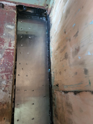

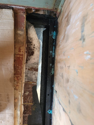

- Spannungskorrosion, Bodenbleche. Überall dort, wo Stahl und Aluminium aufeinander kommen und regelmäßig Kontakt mit Wasser und noch schlimmer Straßensalz besteht bleibt irgendwann nicht mehr viel Material übrig. Insbesondere a da Rahmen und Eckprofile aus Stahl sind betrifft dies vor Allem die Ecken des Kung dort, wo viel Wasser lange hängt/steht: hinter den Radkästen und innen die vier Ecken unter den Dielen. Hier ist auch eindrücklich zu sehen, wie weit die Spannungskorrosion reicht: teilweise fehlen vom Stahlrahmen bis zum nächsten Stück Aluminium-Bodenbleich ca. 10cm. Von innen Dielen und Hartschaum abgetragen kommt man ganz gut ran. Alu sauber abgetrennt, wenn die Materialstärke wieder 1mm beträgt. Anschließend kommt man super von oben an den Rahmen - entrosten, lackieren, neue Dichtungen ziehen. Wichtig ist es, hier der Spannungskorrosion durch ein neues Texitilband o.ä. vorzubeugen. Problematisch ist dann im Anschluss der Neuaufbau des Sandwich-Bodens, denn hartschäume in 25mm Stärke und Dielen in 18mm Stärke sind nicht besonders üblich. An den Seitenwänden sind kritische Stellen auch solche, wo Anbauteile wie beispielsweise Leiterstufen angeschraubt sind. Im schlimmsten Fall müssen Doppler aufgebracht werden - bei mir zum Glück bisher nicht notwendig
- Fenster- und Türleckagen. Üblich sind die schwarzen/grauen Flecken beim Kung unterhalb der Fenster. Dank jahrzehntelanger Sonneneinstrahlung sind die Gummidichtungen rissig und Wasser leckt rein. Abhilfe ist offensichtlich und hier oft und gut genug diskutiert - neue Dichtungen müssen her. Die passenden Gummi-Klemmprofile für die Oberlichter (doppelt verglast, rahmenlos, ein Profil für beide Schreiben, innen mit Abtropfkante) habe ich bisher noch nicht gefunden. Positiv überrascht bin ich vom Sandwich-Zustand um die Fenster herum: alles super in Schuss, kein Gammel trotz grauer Stellen im Holz!
- Alte Löcher und Verschraubungen im Kung-Sandwich-Dach: Wo ich @Lampenhalter bestätigen kann: leiden sind die Löcher entfernter Dachausrüstung nicht abgerichtet worden. Überall dort, wo im Kung etwas von außen mit Maschinenschrauben im Sandwich verschraubt ist finden sich eingelassene Eisenscheiben, ca. 6cm im Durchmesser. Diese sitzen direkt hinter der Alu-Außenhaut, ca. 5mm dick und in sie rein wurde das Gewinde geschnitten. Von innen sitzt ein verklebter Holzpfropfen auf der Scheibe und verschließt das Lock. Leider sind diese Löcher nach Abbau der originalen Anbauten meist offen, sodass über Jahre hinweg Wasser seinen Weg sucht. Der Gammel beschränkt sich jedoch erstaunlicher Weise lediglich auf die Eisen- und Holzscheibe. Ich habe alle bei mir ca. 30 Löcher ausgestemmt, gereinigt, und dann mit einem gedichteten Alu-Blindniet mit zwei Alu-Unterlegscheiben (bei zu großen Löchern) und reichlich Dichtmasse abgedichtet. Von innen Schaum und Holz mit PU-Schaum verklebt, abgeschliffen, wie neu! Die ersten Löcher sind zu, weiteres läuft noch, einige werde ich evtl. für eigene Dachaufbauten (Solar etc.) wieder nutzen.
- Warmluft-Heizung an originaler Stelle im Trocknungsbetrieb: Der neuere Kung dient mir u.a. als Teilespender für die originalen Warmluftheizungsteile. Kiste, Tank, Tankhalter, Rohrstutzen und Luftventil (zur Wahl zwischen frischer Außenluft und warmer Innenluft in der Ansaugung) passen super an den Sandwichkung, sind mit den alten Schraublöchern kompatibel und nach dem nachschneiden aller Gewinde passt alles wunderbar zusammen. Stirnwand abgeschliffen, neu lackiert, gedichtet - alle Teile ebenso - und meine Planar 44D hängt und läuft! Sicherlich ist das (momentan) freie Ausströmen in die Kabine auf Schulterhöhe nicht das beste/bequemste/leiseste Konzept, allerdings eignet sich die Konstellation super zum innen arbeiten/bauen/planen/Platz haben und dennoch Heizen und vor Allem Material trocknen. Durch die Ansaugung von außen entsteht im Inneren ein schöner Überdruck. Nach dem Abdichten von Fenstern und Ecken sowie vollständigem Entlacken des Innenraumes kann so insbesondere an trocken-kalten Wintertagen wunderbar alle Feuchtigkeit entweichen und Warme Luft kriecht durch jede noch offene Ritze trocknend nach außen.
- Radkästen: Trotz des Hochbockens des Kung durch höhere Rahmenauflagen (mehr Platz für die noch einzubauende Seilwinde) bleiben die Radkästen bei mir wie sind sind. Gammel hält sich in Grenzen, allerdings waren von unten im Spritzbereich Korrosionsbeseitigung und Neulackierung samt Unterbodenschutz fällig - Kopfüber eine ziemliche Sauerei. Das zeitweise Ausbauen der Räder bietet zwar mehr Bewegungsfreiheit, jedoch nicht mehr die schöne Liegemöglichkeit.
- Metallprofile im Kung, Spaltmaße Sandwich: Zwecks Entlackung von Metall und Holz habe ich alle Metallprofile und Eckleisten IM Kung abgenommen. Tatsächlich sind vom Gammel auch die hunderten Schlitzrauben betroffen - doch irgendwann waren (fast) alle raus. Über das letzte Jahr im Temperaturbereich von -30°C bis +30°C zeigte sich ein interessantes Wandelbild der Spaltmaße! Während im Sommer der Spalt zwischen den Sandwichplatten bis zu 1cm weit war stoßen beide Spaltkanten im Winter unter Druck aufeinander. Das Ausschäumen der Hohlräume zur Vermeidung von Schwitzwasser etc. ist an dieser Stelle sicherlich keine gute Idee, denn im Winter würden durch die schrumpfende Außenhaut bei niedrigen Temperaturen zu große Spannungen auftreten. Nach dem Entlacken und neu-lackieren der Profile habe ich mich entschieden, die originalen DIN 96 Halbrund-Holzschrauben in Rostfrei A2 wieder zu verbauen - allerdings teilweise mit Übermaß in 4,5mm statt der originalen 4mm. Dies sichert für den Fall, das gleiche Schraubloch wieder zu treffen genügend Halt im Material.
- Die Hilfsbremsanlage war bei mir komplett ausgebaut - sie ist soweit ich weiß bei Ural und KamaZ baugleich. Irgendwie scheint es ja in Mode zu sein die zurück zu rüsten - weiß jemand wieso? Eigentlich ist so eine verschleißfreie Bremse doch eine tolle Sache!
- Rückfahrscheinwerfer: Am Getriebe gibt es tatsächlich einen originalen Schalter für den eingelegten Rückwärtsgang. Angeschlossen habe ich dort jedoch fast nie etwas gesehen - oft haben KamaZ und auch Ural keine Rückfahrleuchten oder -Scheinwerfer. Warum?
- Hecktüren des Kung: Original war eine Innenverriegelung vorgesehen. Diese ist bei mir auf eine LKW-Verriegelung von außen umgerüstet - die originale mit Türschloss ist nicht mehr vorhanden. Wie sind eure Erfahrungen mit den originalen Schließmechanismen, wo gibt es die und was sind eure alternativen Lösungen?
- Unterlagen zum Kung: Im Netzt gibt es reichlich Unterlagen zum Fahrzeug - allerdings spärlich wenig zum Kung. Die übliche Literatur ist eher vergleichend zwischen verschiedenen Kung-Typen im allgemeinen. Sicherlich gibt es auch noch Betriebs- und Wartungsanweisungen sowie Konstruktionsunterlagen und Ersatzteilkataloge zu den verschiedenen Kung - wer kann hier weiter helfen? Insbesondere bei besonderen Fensterdichtungen für die rahmenlosen doppelt verglasten Oberlichter, Türrahmen, Schließmechanismus usw. wäre das interessant.

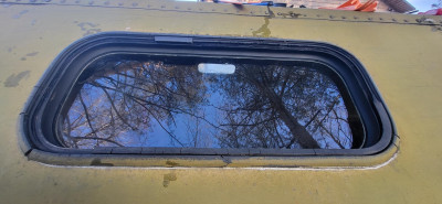

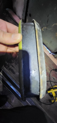

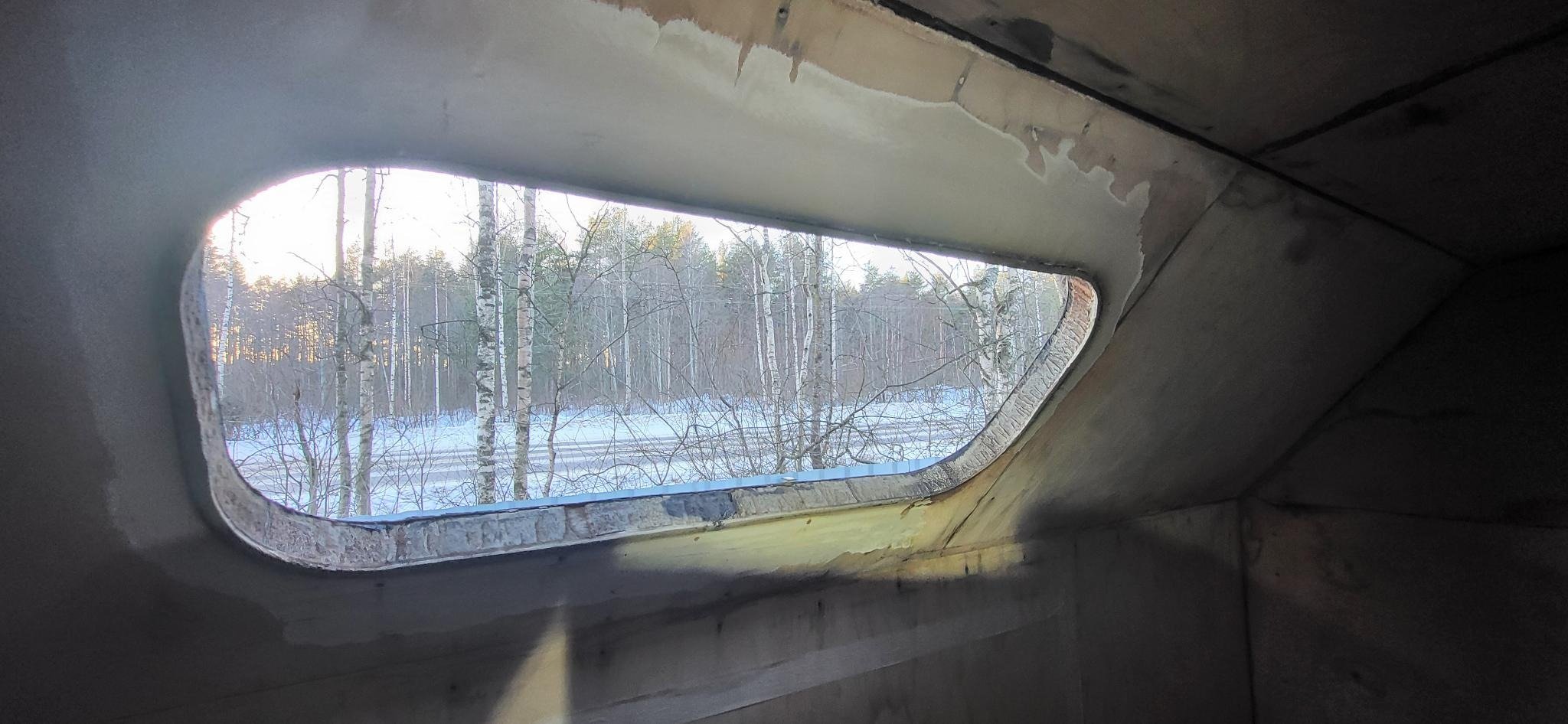

- Fensterdichungen/Gummi-Klemmprofile für doppelt verglaste, rahmenlose Oberlichter: Wo gibt es die und wie heißen sie? Wandstärke sind 30...31mm
- Befestigung Dachgepäckträger Kung, Krafteinleitung:Wie habt ihr das gelöst?

Grüß dich.
Erstmal, vorweg - weil es mir in den Augen weh tut.
Das Ding schreibt sich nicht KamaZ, sondern KamAZ (sofern man nicht die aktuelle Schreibweise mit lediglich Großbuchstaben verwenden möchte). Als Akronym für Камский автомобильный завод. Guckst Du. Sorry, aber das musste ich los werden.
Was die Baugleichheit angeht: Für die moderneren Ural-4320 kann ich nicht sprechen. Beim alten Ural-4320 mit KamAZ-Motor (vor 1993) waren die Systeme unterschiedlich. Die Betätigungszylinder sind gleich (da fahrzeugunspezifisch) und eventuell noch Kleinigkeiten, aber die ganzen Halterungen und auch die Auspuffklappe selbst sind beim Ural eine Ural-Eigenkonstruktion, beim KamAZ-4310 stammen sie vom KamAZ-5320. Die Teile unterscheiden sich deutlich.
Bei den Urals mit JaMZ-Motoren kann ich nicht mehr mitreden, dort wurde der Auspuff geändert.
Ich kenne keine Quelle für das Dokument für die Koffer auf Ural und KamAZ, lediglich für ZIL- und GAZ-Koffer gab es zuletzt online Scans dieses Buches. Und ich hab das Original auch nur für den ZIL-131-Koffer, wie man sieht. Die Dichtungen und Einbauten sollten jedoch identisch sein.
Grüße gen Osten...

besten Dank - das Buch werd ich dann wohl mal Yandexen. Und natürlich korrigiere ich auf KamAZ - danke!
Ich bin bisher auch davon ausgegangen, dass ich im inneren des Fensters zwei Dichtungen finde. Die Einzeldichtungen habe ich wie gesagt bereits gefunden, die sind kein Problem. Für die bereits bekannte Doppelverglasung nach Zeichnung braucht es allerdings den doppelten Fensterrahmen - den habe ich nicht. ...zudem find ich die Konstrukion nur mit Gummiprofil genial simpel - wenn man mal von der Verfügbarkeit absieht.
Was die Hilfsbremse angeht: Kann ich prinzipiell nachvollziehen und bestätigen die Bremswirkung des Getriebes. Die eingetragenen 16t werde ich wohl nie wirklich bremsen müssen. Dennoch ist das Treten vom Knopf im Boden zum bremsen doch bedeutend bequemer als regelmäßig einen Gang runter schalten zu müssen - zumindest stell ich mir das so vor.

Servus
Gummiprofil als Meterware macht dir nach Maßzeichnung kordplast in Tschechien. Du zahlst einmal für die Form knapp dreistellig, danach pro Meter bzw Kilo zum sehr fairen Kurs. Alle anderen nach dir zahlen nur die Meter/Kilo.
Michi
Michi

Ein goldener Tipp! Riesen Dank Michi! Da frag ich gleich an! Gibt es denn hier evtl. Interessenten, mit zu bestellen?
Re: Kamaz 4310 oder Ural 4320 als Russland-Reisemobil?
Vielleicht haben die die Form schon, die Koffer sind ja weit verbreitet.
