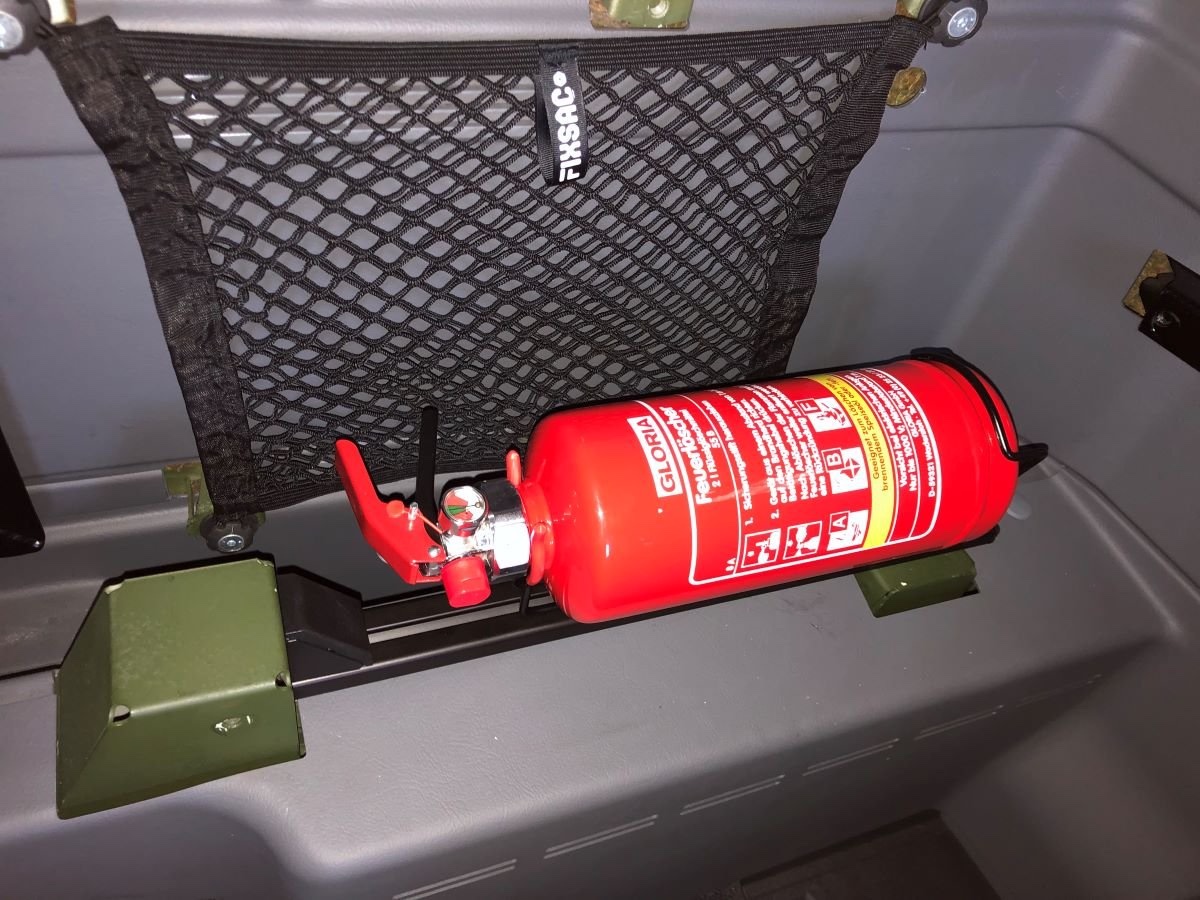

da es um den Innenraum geht: wir haben diesen Gloria A B F Schaum-Löscher, PFOS-frei, Einsatzfähig bis -30 Grad Celsius , revidierbar und wiederbefüllbar, kostet ca. 45,- Tacken.... Wenn mehr Löschleistung bei geringerem handhabbarem Gewicht gewünscht, dann evtl 2 Löscher mitnehmen???
Ist bei uns hinter dem Fahrersitz mit der zugehörigen Halterung auf einer Konsole montiert....
Prix hat mit der Halterung wie in einem anderen Post mitgeteilt zwar schlechte Erfahrung gemacht, bei uns liegend montiert hält das Ding sehr klasse!!
Grüße, Ralf
Grüße, Ralf
