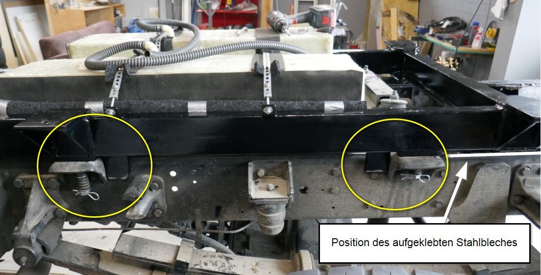

Re: Risse im Zwischenrahmen Iveco Magirus 80-16 AW 1985
Ein neuer Zwischenrahmen gemäss Aufbaurichtlinien ist technisch sicher die sauberste und wohl auch langlebigste Lösung. Da widerspreche ich gar niemandem! Trotzdem war es für uns keine Option, die Hintergründe habe ich versucht zu erklären.
Wenn mir aber jemand sagt, dass mein Zwischenrahmen kaputt gehen wird, ohne eine technische Begründung zu liefern, dann habe ich Mühe damit. Selbstverständlich werden Sachen kaputt gehen (vorallem wenn man etwas zum ersten mal macht), dem widerspreche ich auch nicht.
Das Fahrzeug haben wir seit dem Kauf 16000 km bewegt, haben Verschränkungstests gemacht, sind damit in Saverne im Gelände gewesen und haben das Fahrzeug und die Wohneinheit auch schon bei minus 20 Grad getestet. Klar, wir haben das Fahrzeug noch nicht auf russischen Pisten getestet und sie sind mir auch nicht persönlich bekannt, aber das kann man mir vor der ersten grossen Reise ja nicht wirklich vorwerfen.
Was willst du uns jetzt damit sagen? Ihr habe das Fahrzeug 16000 km getestet und habt Risse gehabt. Ein erfolgreicher Test war das ja nicht gerade. Der Test hat doch gezeigt, das das Fahrzeug für Russland - Kasachstan - Mongolei nicht tauglich ist. Das Provisorium hat daran auch nichts geändert da eben keine tiefgreifend Änderungen durchgeführt wurden, die notwendig sind um das Fahrzeug für die geplante Reise tauglich zu machen die du aber unbedingt vermeiden möchtest.
Es wurden mehr als genug Begründungen geliefert, warum etwas kaputt gehen kann.

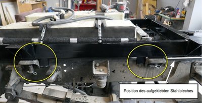

Der übliche Einheitskoffer Stahlklotz mit Massivholzausbau. Reisegewicht Fzg 8tbrummiwomo hat geschrieben: ↑2020-06-16 12:12:43Wie schwer war denn da der Aufbau ?joern hat geschrieben: ↑2020-06-16 9:56:14Naja, kommt ja jetzt auf die Strecken an. Mein Kurzhauber ist auch 200tkm durch Asien gerumpelt , meistens Strassen, aber auch Pisten in Kasachstan, der Mongolei, Russland etc. Mit der Original Federscheibenlagerung. Da ist nichts gerissen. Grosse Verschränkungen waren aber nicht dabei.
Ich würde besonderes Augenmerk auf die beiden markierten Stellen legen.
Was soll das überhaupt sein? Ein Festlager mit federnden Elementen gibt es nicht!
Jede Aufbaulagerung benötigt ein ordentliches Festlager. Konsolen, Schwalben und Laschen können ein Festlager nicht ersetzen. Es gibt sogar besondere Vorschriften, wie die Schweißnaht des Festlagers ausgeführt werden muss.
Nach wie vor liegt das Gewicht des Aufbaues auf den Konsolen. Die kleine Abstützung mit Verstärkungsplatte am Obergurt zählt nicht und wird den Odergurt nur nach unten biegen. Dazu sind die Konsolen nicht gedacht und auch nicht geeignet. Der ungünstige Schwerpunkt deines Aufbaues relativ zum Zwischenrahmen kommt noch erschwerend dazu. Zudem ist durch die Federn ist die Belastung auf die Konsolen sogar gestiegen (hämmert drauf).
Die Konsolen dienen dazu, den Zwischenrahmen zu fixieren. Dabei wird der Spalt zwischen den Schwalben und den Konsolen mit Scheiben ausgefüllt und beides mit einer Schraube verbunden. Das Gewicht des Aufbaues liegt dann erst auf dem Zwischenrahmen und dieser dann auf dem gesamten Obergurt von Rahmen, so dass die Belastung auf die Konsolen in Z-Richtung praktisch Null ist.
So hast du eine extreme Punktlast auf den Konsolen, die dann ebenso punktlastig in den Rahmen eingeleitet wird.
Man sieht immer wieder Fahrzeuge, bei denen die Konsolen verbogen sind. Allzu viel vertragen die Konsolen nicht.
Die Laschen sind viel zu klein, ebenso die Berührungsflächen zwischen den Laschen und dem Fahrzeugrahmen.
Die Laschen reiben am Fahrzeugrahmen. Hier wir der Rahmen in jeden Fall Schaden nehmen.
In Längsrichtung greifen die Laschen hinten in die Rundung von den Konsolen.
Was wird hier wohl passieren? Entweder werden die Laschen die Konsolen runter hebeln oder die Laschen selbst werden auf gerieben.
Durch die Federn/Tellerfedern haben die Schrauben ihre Klemmkraft verloren.
Der Zwischenrahmen bzw. Aufbau wird ständig auf den Konsolen hin und her rutschen da jetzt die Klemmkraft der Schrauben fehlt und die Laschen das nicht lange mitmachen werden. Irgendwann ist das Spiel so groß ist, das die Schrauben auf Scherung belastet werden und dann abreissen.
Das war vorher sogar besser, hat aber zu den Rissen geführt.
Burkhard
