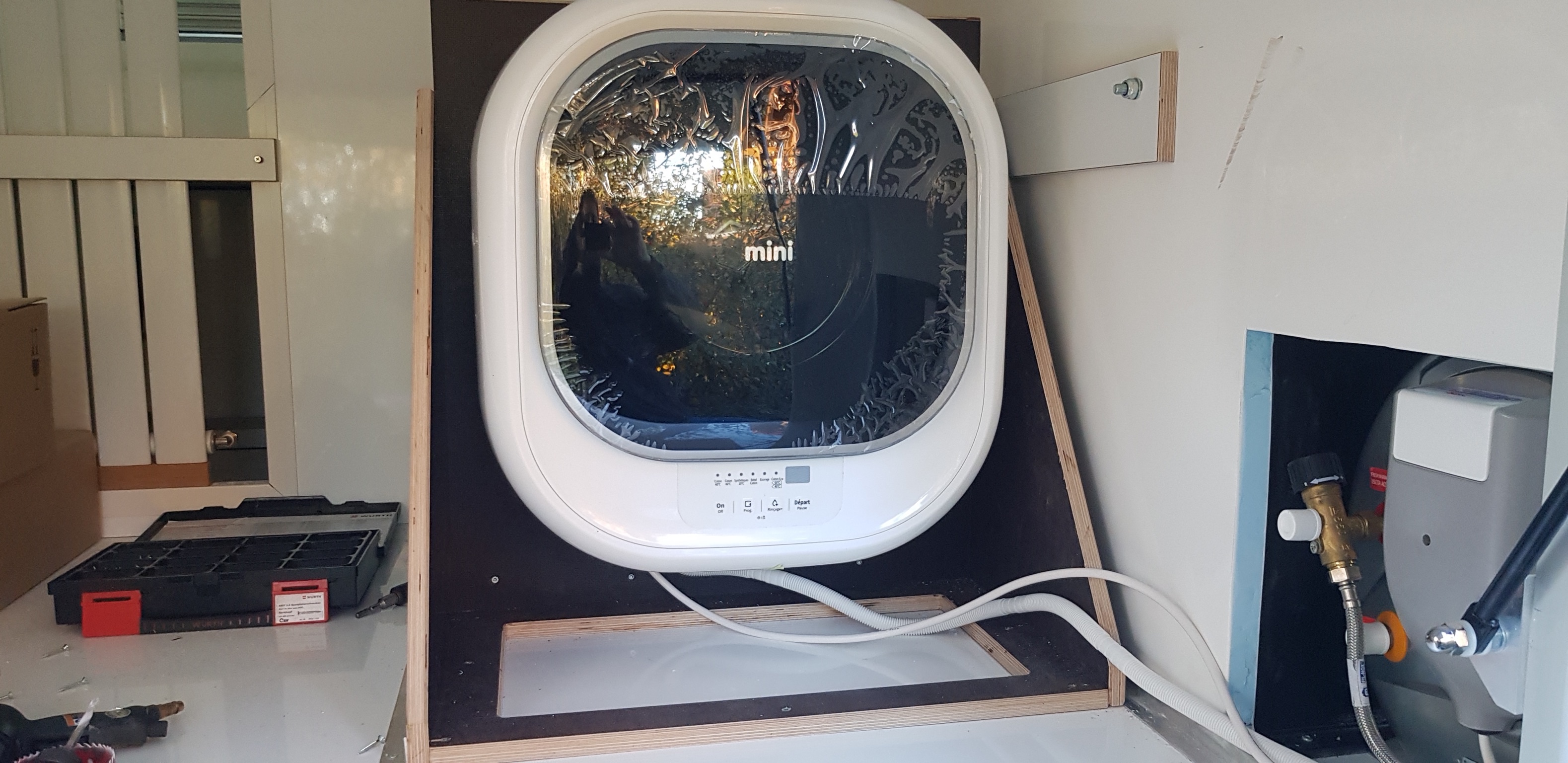

Wir haben gestern die Maschine eingeweiht und sind sehr zufrieden!
Ich möchte allerdings anmerken, dass es der Maschine überhaupt nicht gut tut, wenn sie in Schwingungsdämpfern gelagert wird, sie schaukelt sich dann extrem auf. Das kann man in einem der bekannten Youtube Videos gut sehen, hier ab ca. 3 min. https://www.youtube.com/watch?v=nS6zE90gppo
Wir haben sie provisorisch auf einem Holzbrett aufgebaut und mit Schraubzwingen ans Palettenregal geklemmt, eine Ecke hing dabei in der Luft. Diese konnte beim Schleudern kaum festhalten. Nachdem ich diese mit einem Balken auch noch fixiert habe, war alles gut.
Ich würde also empfehlen, die Maschine fest an die Wand zu schrauben, dann kommt es erst garnicht zu diesen starken Schwingungen.

Die Daewoo muss sogar laut Montageanleitung fix an die Wand geschraubt werden... Das in dem Video ist tatsächlich bedenklich! Wenn unsere schleudert gehen diese Vibrationen in den Aufbau. Das heißt der Koffer vibriert im Ganzen mit. Es werden schon ganz schöne Fliehkräfte erzeugt mit 3 KG Wäsche... Montiert die Maschine an Wand und Boden gleichzeitig... Wir haben Einschlagmuttern genommen und als Gegengewicht hinten den Batterieblock, sowie am Boden verschraubt. Grüße Arne
