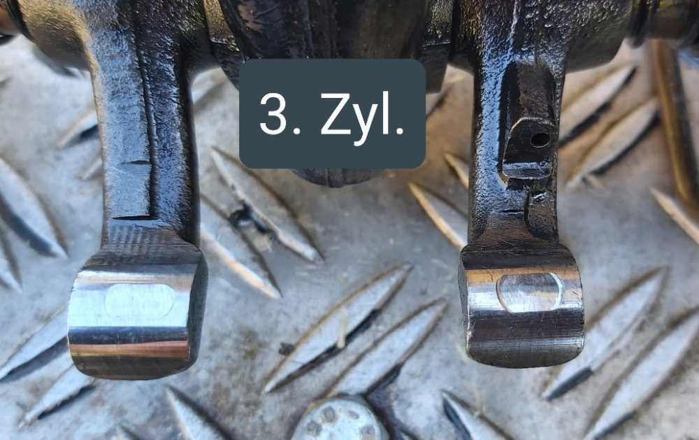

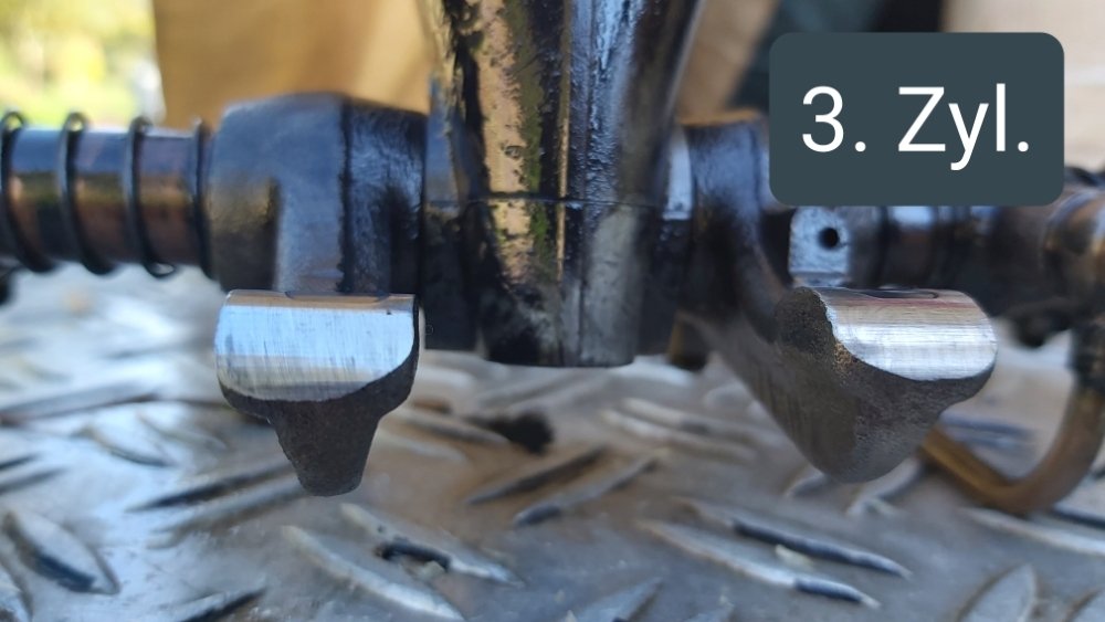

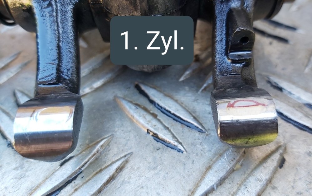

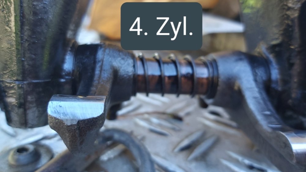

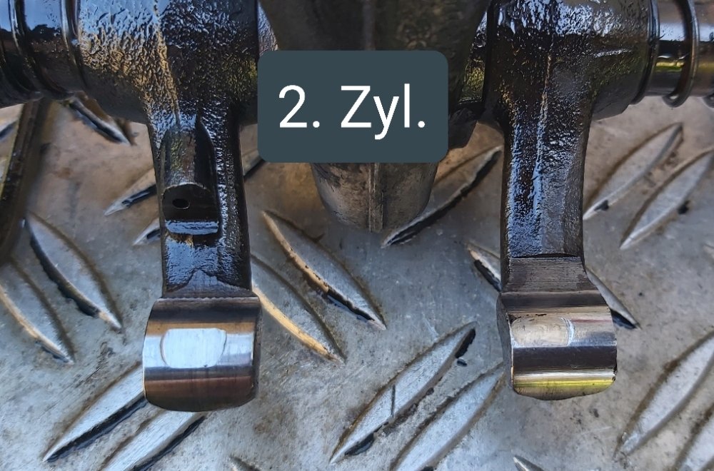

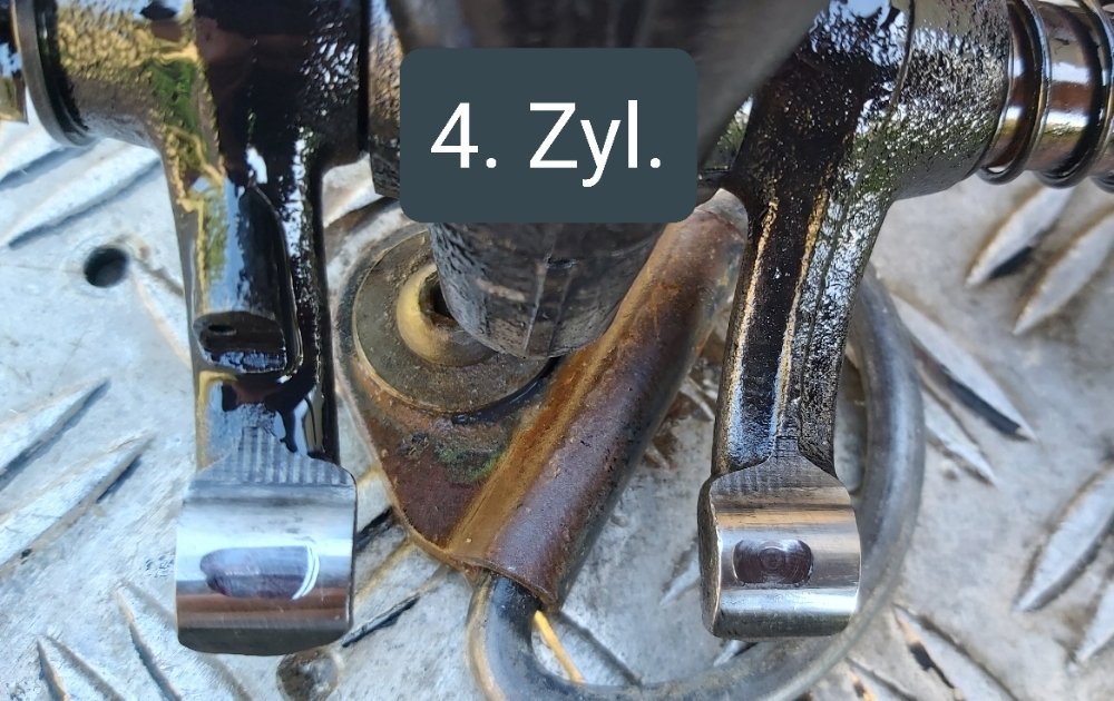

hatte heute mal schnell die Kipphebelwelle raus und nochmal genauer unter die Lupe genommen.
Die Kipphebel sind schon etwas eingelaufen. Gemessen habe ich bei den "Einschlägen" eine Tiefe zwischen 0,05 bis 0,15mm.
Alles andere macht einen zufriedenstellenden Eindruck.

Bobberfred
Beiträge: 13
Registriert: 2017-09-16 18:10:45
Wohnort: Benthe
Re: Hanomag - Motor D28 nageln/klappern
#64 Beitrag von Bobberfred » 2019-11-23 21:32:25
<t>Hallo Frank,<br/>
<br/>
Die Kipphebel sind aus einem speziellen Material ( Hartguss ) und wohl eher nicht extra an der Ventilseite gehärtet .<br/>
<br/>
Sie müßten sonst, bis auf die Druckstelle, verkupfert sein um nicht gänzlich hart und brüchig zu werden.<br/>
Bei BMW Motorradmotoren ab 1969 sind die Druckenden vom Hebel bläulich angelaufen,kommt vom härten, rest der Hebel abgeschirmt oder eingepackt damit sie im ganzen "weich" bleiben .Anderes vorgehen/fertigung .<br/>
<br/>
Kann mich nicht erinnern eine Anlauffarbe und Kupfer bei meinen gesehen zu haben .<br/>
Wenn doch gehärtet, dann ca 0,3-0,5 mm tief und nachschleifbar, wenn der verschleiss in dem von dir genannten Bereich liegt .<br/>
<br/>
Habe sehr gute Erfahrungen bei einem bestimmten Motorradmotor mit ähnlichen Voraussetzungen gemacht.Dies bei ca. 50 Motoren ohne Probleme !<br/>
Der Mopedmotor läuft mit ähnlich niedrigen Drehzahlen wie der Hanomag .<br/>
<br/>
Grüße Arne</t>

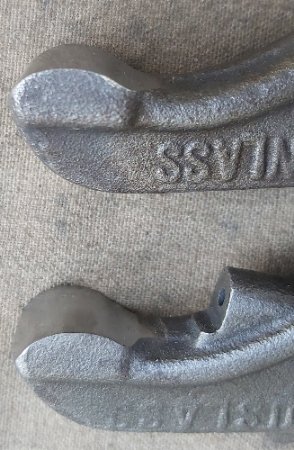

hallo Frank,
deine Kipphebel sind in einem grausigen Zustand und gehören eigentlich in die Schrottkiste. Da brauchst du dich über Klappern des Motors nicht zu wundern.
Die Idee, mit der Hand die Kontur nachzuschleifen, kannst du vergessen. Den gewünschten und notwendigen Radius bekommt man nur mit einer entsprechenden Vorrichtung hin. Die zu schleifende Kontaktfläche gehört bei deinem Verschleißbild vorher hart aufgetragen und dann auf Kontur geschliffen. So machen es die Profis in der Motoreninstandsetzung.
Ob du das alles in Portugal am Campingplatz umsetzen kannst ist natürlich ein andere Frage.

#72 Beitrag von 2brownies » 2020-01-08 0:29:54
Update:
Die Kipphebel sind alle geschliffen worden.
Nach der Demontage ist dann auch aufgefallen, dass die Welle schon etwas eingelaufen ist. Aber was soll's.
Motor läuft prima und hört sich auch gut an. Die Dellen im Kipphebel waren ja auch bis zu 0,1mm tief.
Das klappern ist noch da und wird weiter verfolgt. :-)
