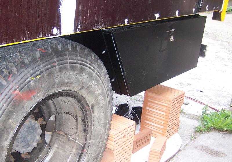

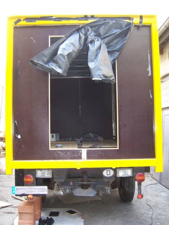

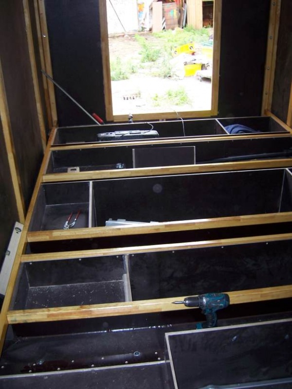

So, noch ein paar Bilder nachgeliefert:
Die Öffnung für die hinter "Beladetür" ohne Tür; dafür mit häßlicher Regenplane und dem standesgemässen Gaffer-Tape.
Eine Staubox, noch nicht ganz fertig, schonmal montiert.
Innen, die Bodenauflage; zwischen den Kästen ist Platz für Gekabel/Gerohre. Gleichzeitig ist das die Warmluftverteilung, die auch die Staukästen beheizt.

Ich hab nicht aufgepasst, aber wofür sind die ganzen Fächer im Boden? :angel:
makabrios
Beiträge: 7495
#65 Beitrag von makabrios » 2008-08-22 21:35:33
el sewano hat geschrieben:Schick!
Das sind Gruften! Also bitte nicht so pietätlos nachfragen!

Jupp. Es hat sich herausgestellt, dass wenn ich rumfahre und alle Leichen gleich aufsammel die Rennleitung nicht so schnell auf MICH als Verursacher des Verschwindens dieser Menschen/Tiere kommt. Die wollen natürlich alle untergebracht werden :ninja: :ninja:
@Transporter: Kommt da noch Außenisolierung und danach noch ne Deckschicht aus wasauchimmer drauf?
Außenisolierung? DIe Frage wo. Die Wände werden logischerweise isoliert. In die Kästen kommt unten und seitlich eine 1cm Schicht Iso, die Kästen werden mit Warmluft beheizt. Darüber kommt ein Fussboden aus 9mm Siebdruck.
S.o. :D Nö... Wassertank, Batterien, Verkabelungen, Ersatzteile, Werkzeug, Werkzeug und Werkzeug. Achso, habe ich das Werkzeug schon erwähnt?

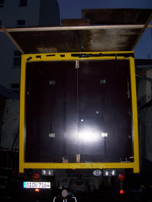

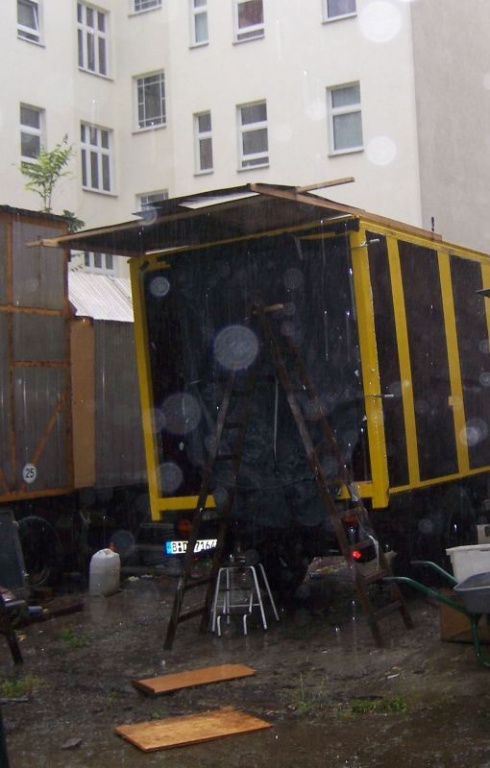

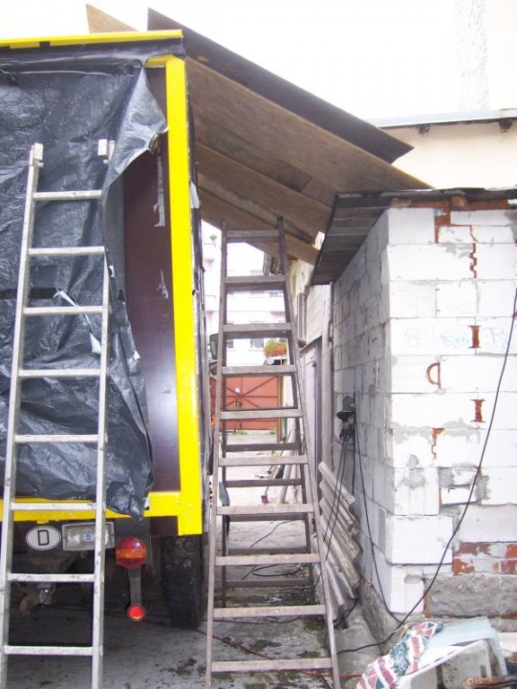

So mal wieder kurze Neuigkeiten von meiner Baustelle. Da am letzten Wochenende unbedingt ein kleiner Ausflug SEIN MUSSTE (endlich wieder den Diesel fühlen), war ich gezwungen in der Woche vorher etwas ranzuklotzen.
Allerdings versuchte das Wetter mir einen Strich durch die Rechnung zu machen. Das hatte zur Folge, das ich zweitweiße mehr an irgendwelchen improvisierten Arbeitsflächen baute als am Patienten darselbst.
Nun denn der Wille obsiegt... die hintere Tür ist drin und damit konnte das Fahrzeug wieder auf öffentlich Straßen gefahrlos bewegt werden.

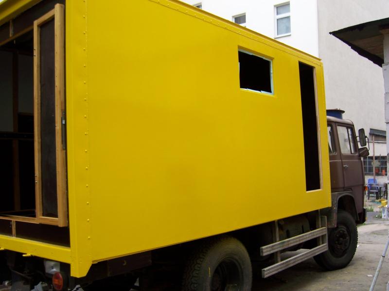

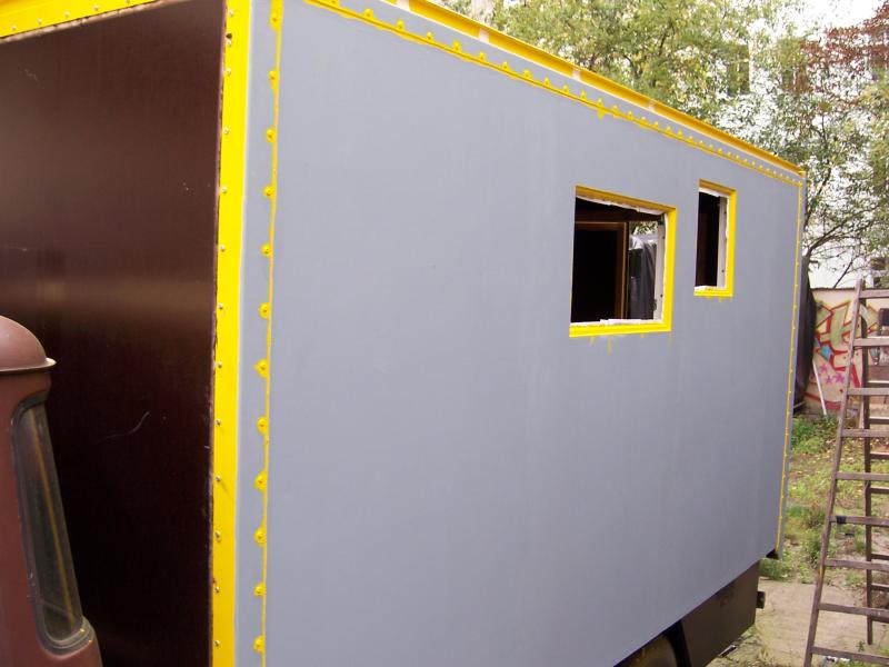

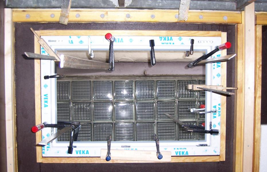

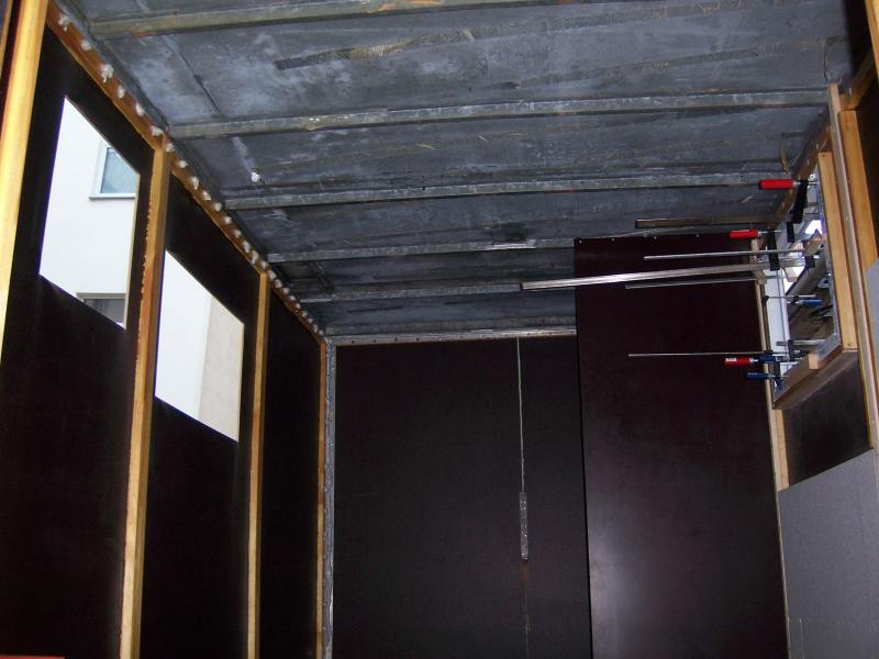

Nach der Rückkehr nun gehts an die Fenster. Jeder Kabinenbauer kennt das (denke ich). Da hat man nun einen Koffer gebaut und dann zersägt man ihn wieder. Aber es ist doch schön wenns dann geklappt hat.
Achtung, folgendes Bild ist zwar richtig schwere Werbung, aber machmal ist es einfach nur Geil, wenn jemand anders schonmal das gleiche Problem hatte und für ne Lösung gesorgt hat.
Erster Rahmen sitzt.

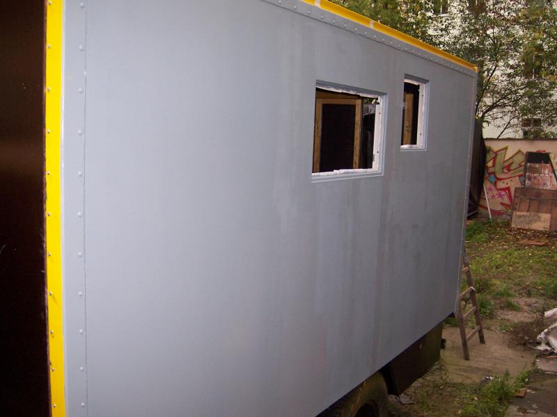

Und die weiteren Ausschnitte, in die in den nächsten Tagen die Fenster eingebaut werden.
Bis dahin, Grüße,
Transporter.

Was baust du da für Fenster ein? Ich überlege, ob ich in den Auflieger Löcher reinschneiden soll oder ob die beiden vorhanden Oberlichter ausreichend sind. Wie beheizt du die Kästen, mit einer Truma? Wird das deine einzige Heizung sein? Wie machst du warmes Wasser?
Zuckerbrot ist aus.
Transporter
Beiträge: 3381
#70 Beitrag von Transporter » 2008-10-08 21:39:03
tauchteddy hat geschrieben:Was baust du da für Fenster ein?
Standard-Kunststofffenster aus dem Baumarkt, Drehkipp, zwischen 65 und 100 Euro/Stück. Eines ist so montiert, das es nach innen/oben öffnet, der Rest normal.
Überlege gut, wenn die Löcher drinn sind ists zu spät (zum Nachdenken) :D
Ja. Nein. Hauptsächlich wird mit Holzofen geheizt werden. Nachts oder wenn man mal kein Bock oder Zeit hat kommt die Truma zum Einsatz.
Die Warmluft soll durch eine Art Therme geblasen werden. Mal sehen. :D Erstmal muß die Wärme im Raum bleiben :D
Transporter.

Transporter hat geschrieben:...Bild....
Also auf Glasbausteine als Womo-Fenster wäre ich NIE gekommen !!!
Gruß Ulf
P.S.: zum besseren Verständniss fragliches Bild zitiert, aber Smilys gibts trotzdem keine !!

Ulf H hat geschrieben:Also auf Glasbausteine als Womo-Fenster wäre ich NIE gekommen !!!
Gruß Ulf
Also, einen derartigen Beitrag ohne einen einzigen Smiley hinzukriegen - Respekt. Aber ich habe auch einen Moment gebraucht, ehe ich das Foto verstanden habe.
Tja so ist das im Leben. Ich dachte ich brauch was passendes zu den 38er Mauersteinen (1 Seite vorher im Thread).

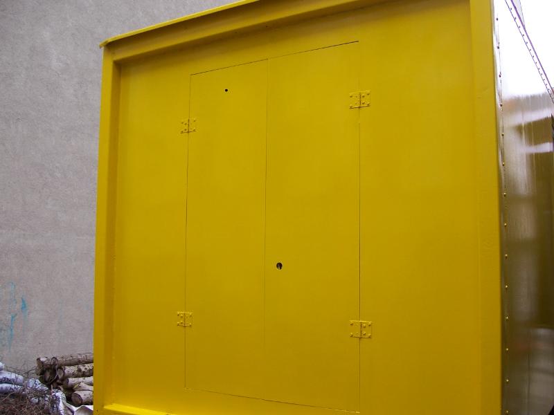

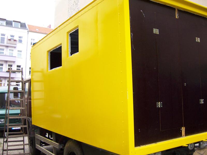

Hallo. Auch bei mir wurde gestern und heute mit Farbe gepanscht.
Erst grundiert:
Dann diese fiesen kleinen Kanten und natürlich die Schraubenköpfe... das kostet Zeit. Wohl dem der das per Luft aufträgt.
So und dann der entgültige Lack in 3 Schichten:
Paßt eigentlich ganz gut, leider haben, trotz des bedeckten Wetters einige hundert winzige Fliegen ihrem Leben durch Landung auf dem frischen Lack ein Ende gesetzt. Seis drum. Diese Seite ist geschafft.
Transporter.

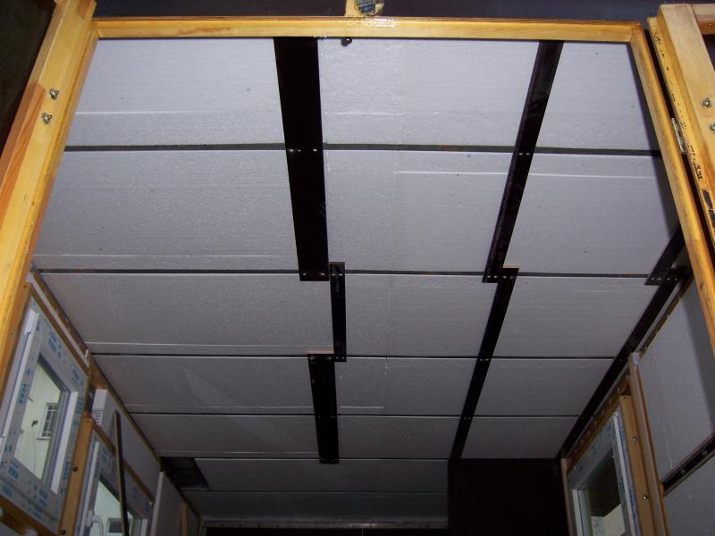

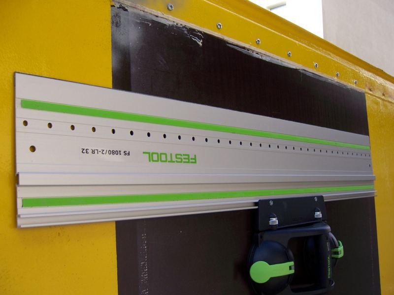

Vorher habe ich noch "Zurrleisten" angebracht um Möbel und Gut zu befestigen. Das Foto ist schon von vor ein paar Tagen, mittlerweile ist etwas mehr Dämmung drin.

jetzt hast Du Insektengeile Farbe dran und Dämmung schon drin. Also es wird doch langsam...
Wenn Du die Türöffnung zu machst, kannst Du schon mal Probeheizen ;->>
Gruß, Hajo

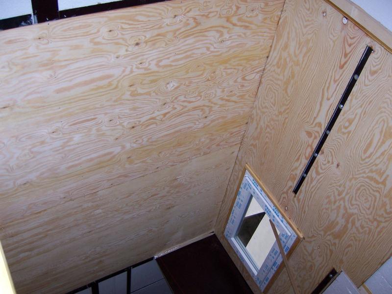

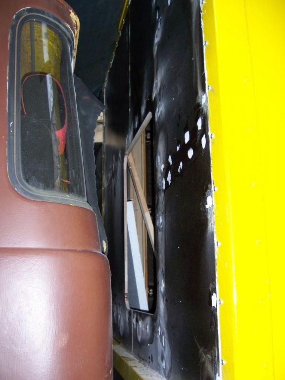

Dann den Durchgang selbst aufmessen und aussägen, sowie ein Lattengerüst auf die Wand schrauben, das auch mal die Schiebetür zum verschließen beinhalten soll.
Anschließende Pause wegen Regen. Heute wurden dann noch zwei Zurrleisten innen angebracht und alles verspachtelt und geschliffen; teilweise gabs ein paar Regentropfen. Unter einer Plane schleifen ist nicht so schön *hust*
Das Ziel: Grundieren. Und tatsächlich... es klappt. Viele, richtig Schwarze Wolken ziehen am Himmel vorbei, aber es kommt nix. Perfekt.
Dann kann ich ja morgen lackieren :D.

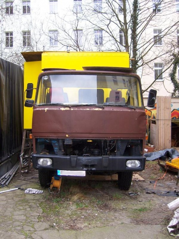

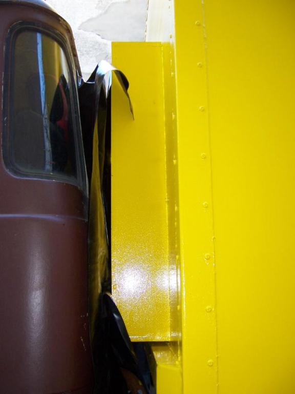

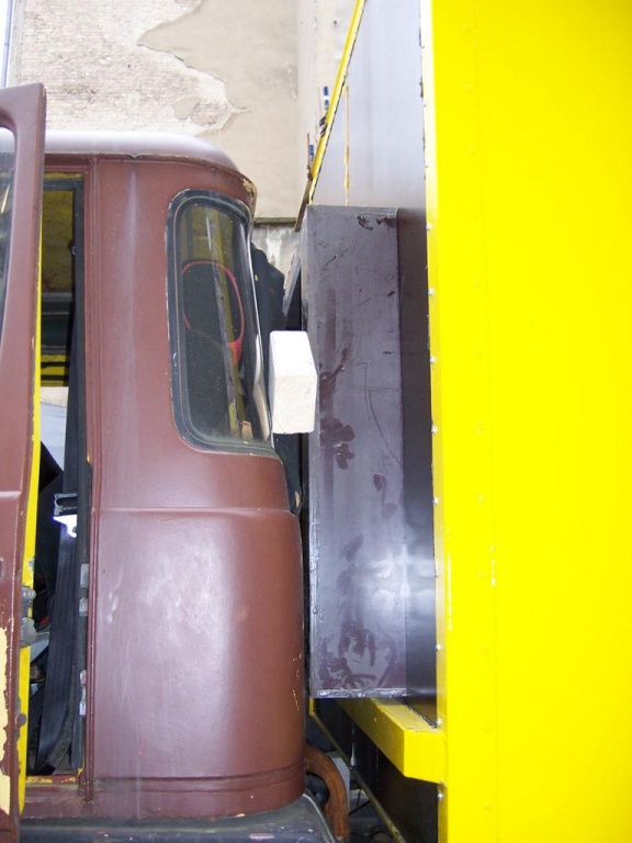

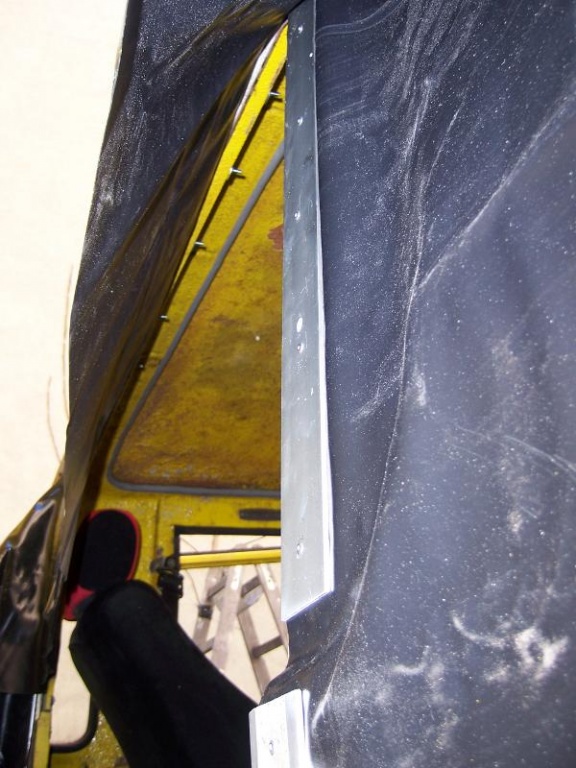

Weiter gehts mit dem Durchstieg. Als erstes musste ich die Teichfolie anbringen, die später so tut als wäre sie ein Faltenbalg.
Dann wurde der Kasten eingeschoben und angeschraubt.
Zur Teichfolie: Irgendwie zeigt mir dieses Material Grenzen auf; mir gehts da ähnlich wie das, was Mathias von seinen Holzarbeiten zu posten hat.
Nunja, wenn ich das Fahrerhaus umbaue, muss das ganze sowieso wieder ab. Dann werde ich denke ich mal schauen, was so ein Faltenbalg professionell gefertigt kostet. Ich meine hier im Forum mal was von 80 Euro gelesen zu haben... kann sich jemand erinnern?
Transporter.
