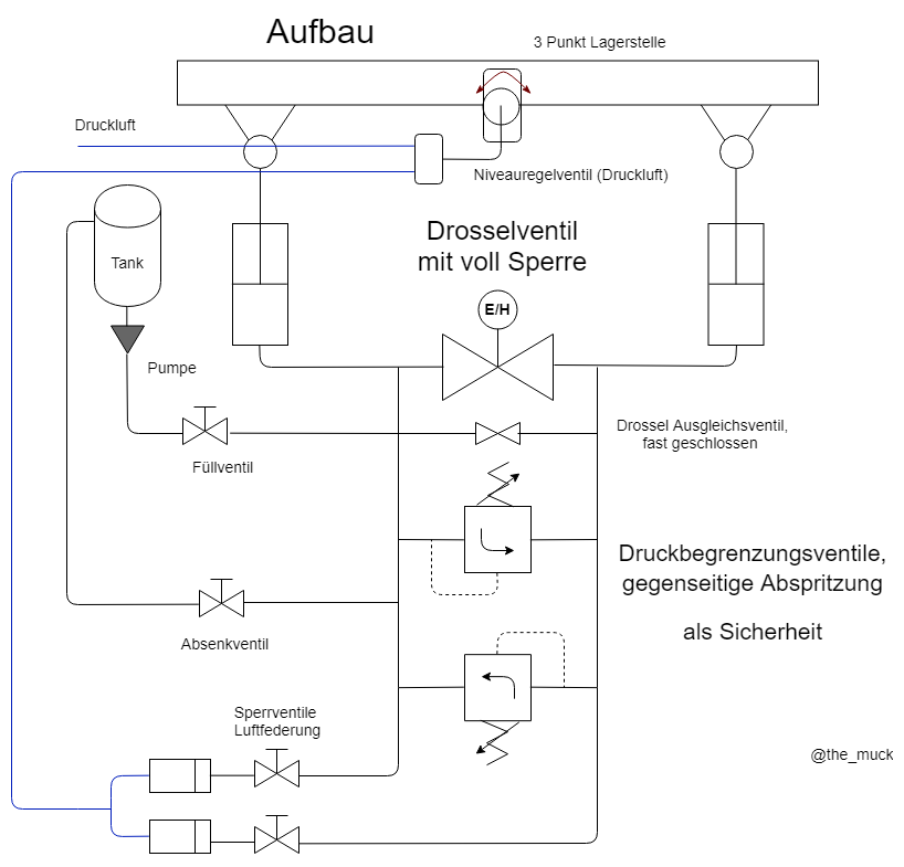

das ja auch OK, mein Idee geht in die Richtung Unimog Lagerung mit Silentbuchsen vorne und hinten bei 4P.
Oder sowas bei 3P, dann aber mit 2 kleinen Hydraulik Zylindern und einem Sperrventil vorne, in etwa wie im schematischen Anhang. Da die Aufnahmen am Fahrgestell hinten samt "Gummi-Aufnahme" schon vorhanden sind.
viewtopic.php?p=606356#p606356
Durch die Hydraulik Wippe habe ich Vorne dann auch zwei zusätzliche Punkte der Lastaufmahne, Kombiniert mit Druckluft könnte ich die Wippe dann auch noch Federn. aber dann ist das mit dem Gewicht natürlich wieder so eine Sache :D. Man darf aber ja mal spinnen...

the_muck hat geschrieben: ↑
2019-04-19 11:16:26
Grüße Malte
dann muß die Karre auch nichtmehr horizontal stehen, und der Koffer nivelliert sich selbst aus.... :rock:
