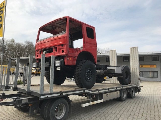

So, seit dem letzten Post ist mal wieder Einiges passiert. Lange Rede, kurzer Sinn, der LKW ist nun beim Lackierer und
bekommt den RAL 7012 drauf. Ich bin ab Dienstag auch vor Ort und fange mit dem Schleifen / Spachteln an.

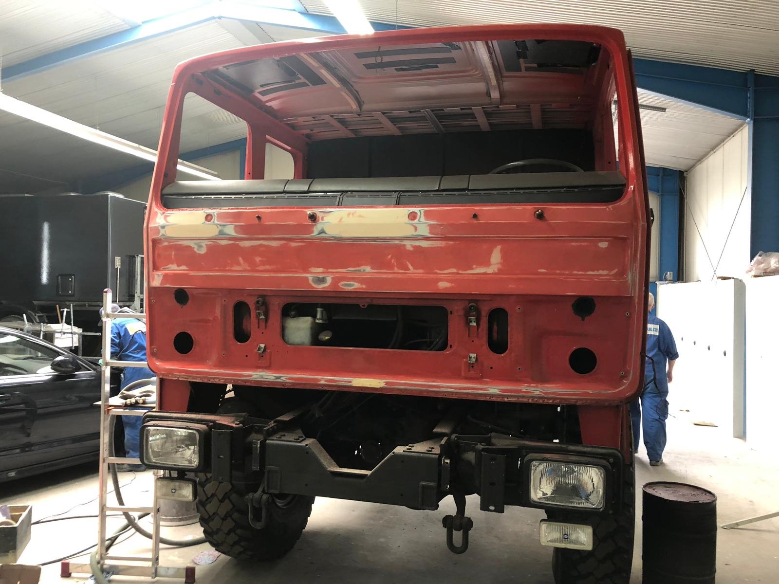

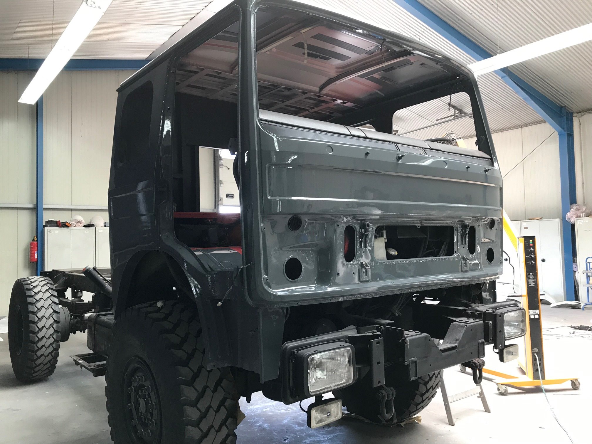

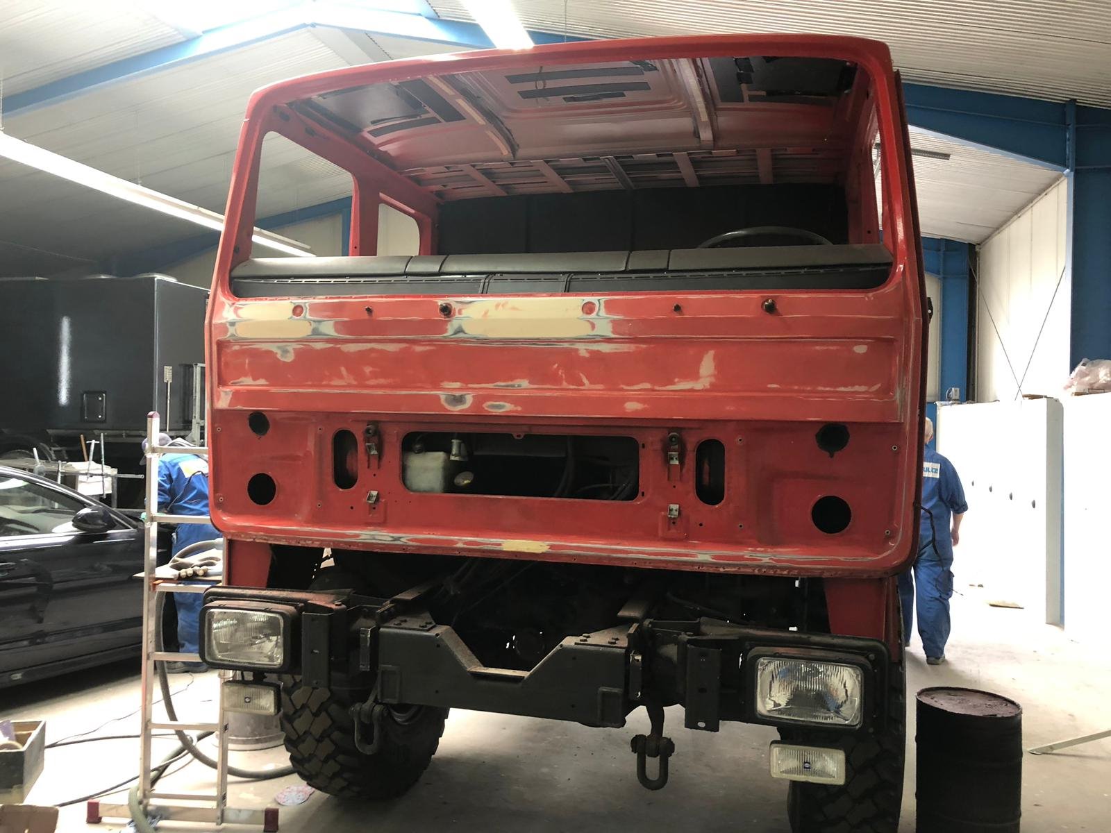

#79 Beitrag von Alex78 » 2019-05-13 20:16:45

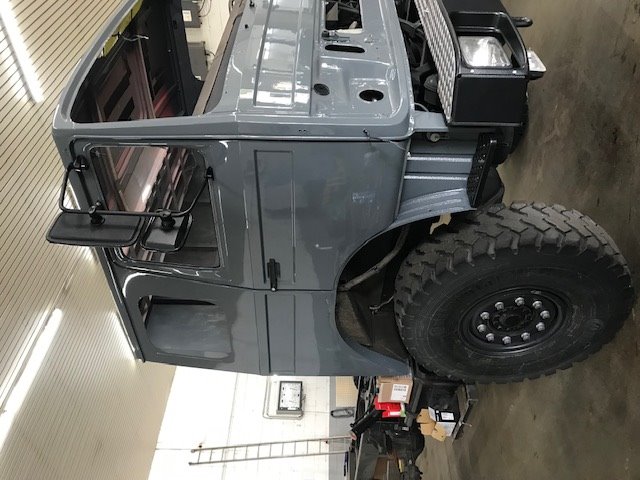

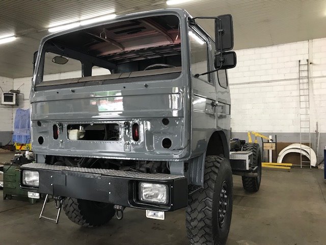

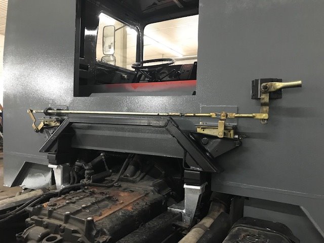

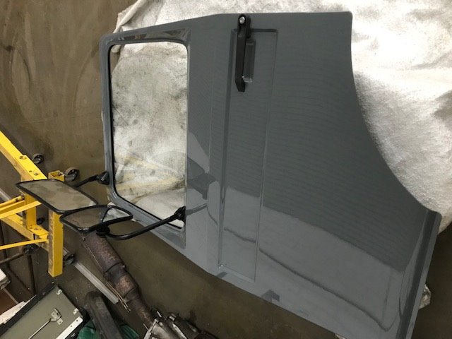

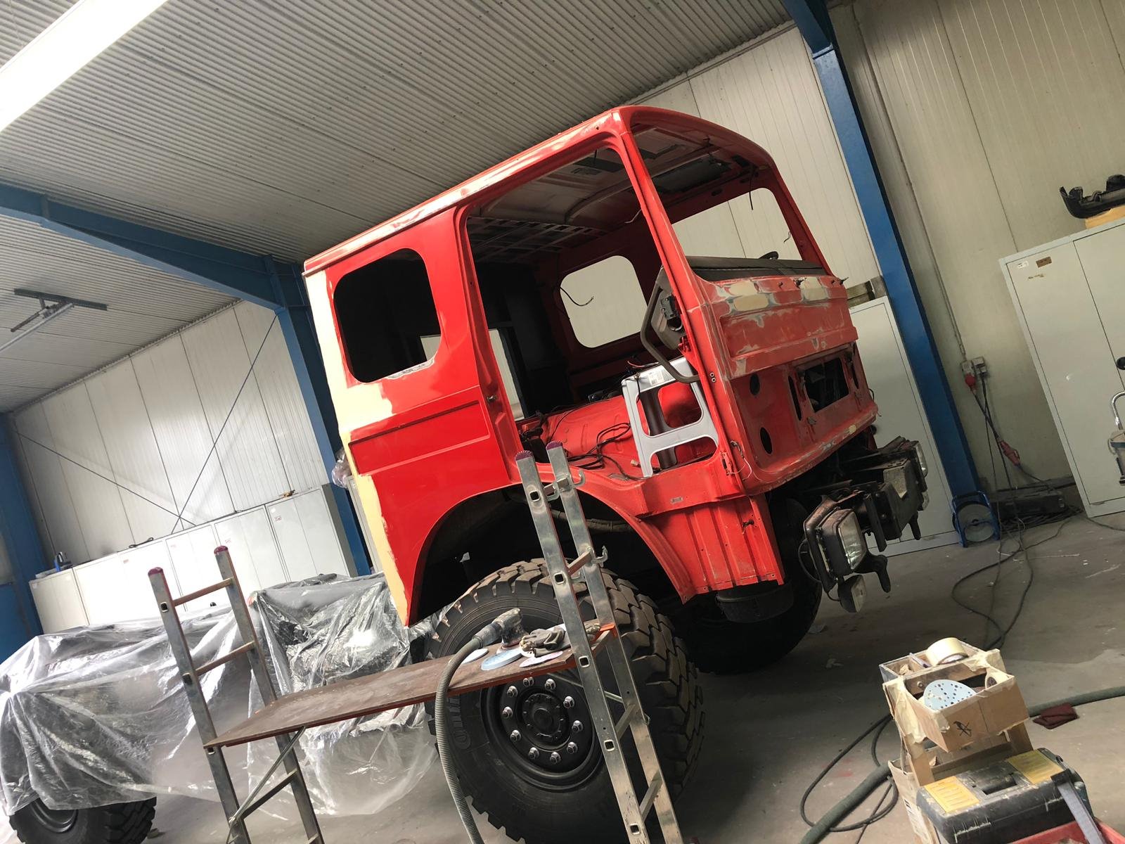

So, ein kleines Update. Der LKW ist zwar momentan nicht zuhause, aber ein paar Bilder gibt es trotzdem.

Hm,
da werden ja Deine neuen Reifen mit Farbnebel eingesaut :-) ! HiHi. Dein Ansatz, wenn schon denn schon gefällt mir. Keine halben Sachen. Wie haste denn nun die Scheibe aus der Tür rausbekommen?
Gruß Micha
Alex78
Beiträge: 217
Registriert: 2018-06-13 11:23:32
Wohnort: Meppen
Re: Mein Iveco 120-25
#81 Beitrag von Alex78 » 2019-05-14 21:53:48
Gar nicht. Das wir mir eine Nummer zu heikel. Wollte die Führungsschiene unten auf keinen Fall abmontieren, aber genau das scheint notwendig zu sein
um die Scheibe heraus zu bekommen. Also abgeklebt und in der Tür versenkt :angel:

Moin. Es sind 14R20 auf Sprengring Felge verbaut. Der Radkasten ist groß genug.
Auf den Bildern ist aber die Höherlegung noch nicht verbaut. Wollte dem Lackierer das Leben nicht schwieriger machen als
es jetzt schon ist.
Der LKW ist ab heute übrigens wieder zuhause

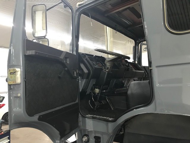

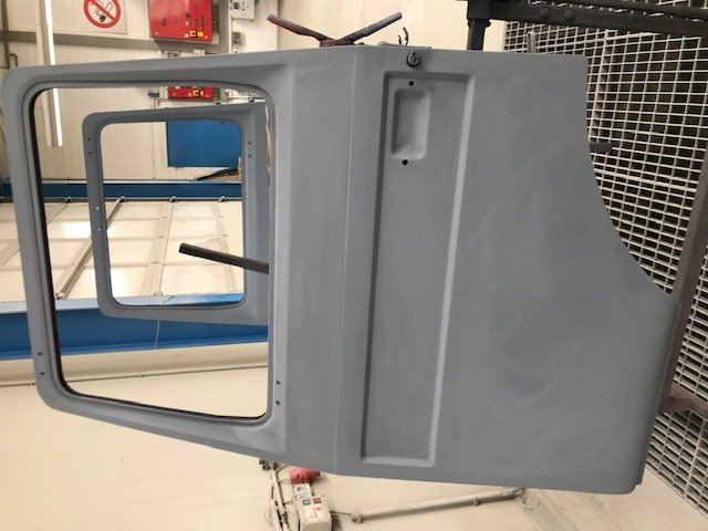

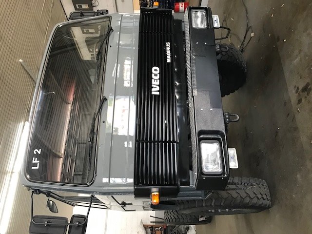

#84 Beitrag von Alex78 » 2019-06-06 17:44:15

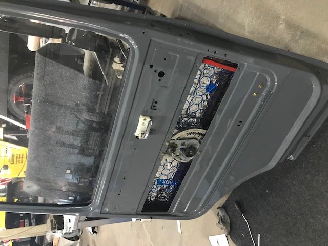

Jetzt geht es weiter.
Türen dämmen, Verkleidungen neu beziehen, Fahrzeug komplettieren.
Bilder sagen mehr als 1000 Worte.

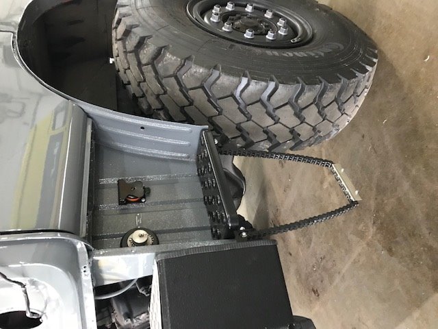

Warum die Einstiegsketten der jahrzehntealten, bewährten und robusten Seillösung immer mehr vorgezogen werden, erschließt sich mir nicht :huh:

Warum grau? Weil
Pink ausverkauft war. :D

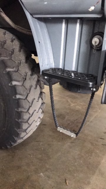

Ach ja, wir haben es mit einem Seil probiert. War
ein wenig wie schaukeln, nur die Kniescheiben fahren die Kollision mit der festen Trittstufe irgendwie uncool.
Die Kette begrenz durch die ineinander greifende
Glieder das Schaukelspiel.

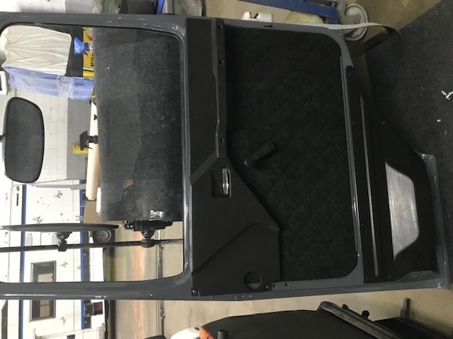

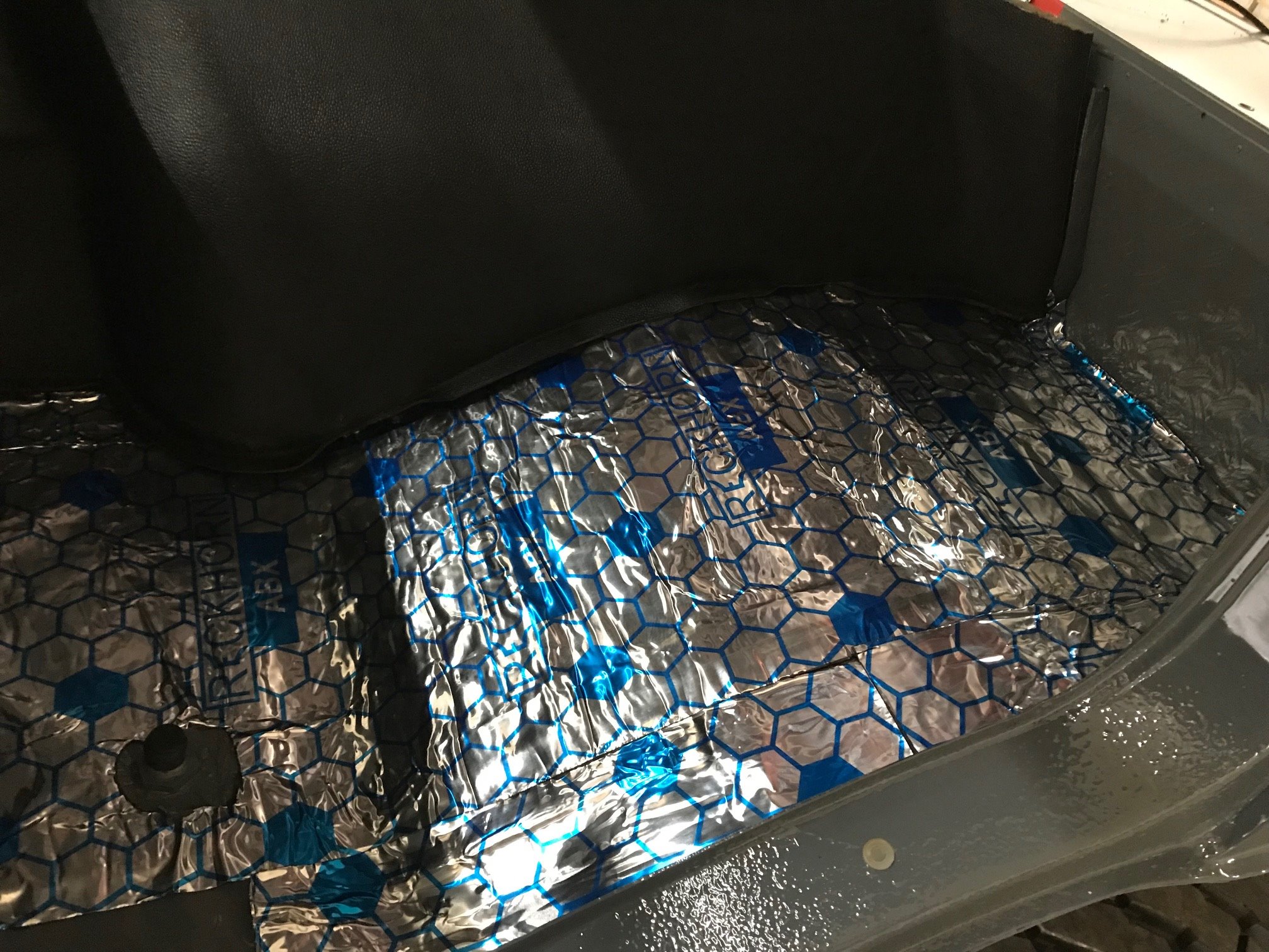

#90 Beitrag von Alex78 » 2019-06-20 10:59:41

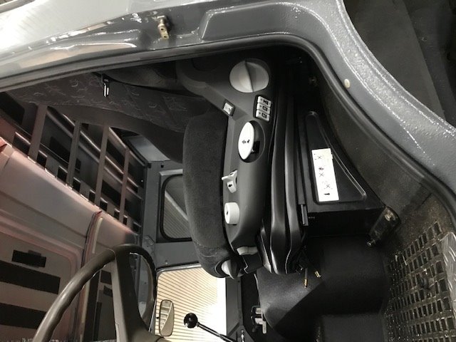

Es geht nach und nach weiter. Mittlerweile bin ich dabei das Fahrerhaus zu dämmen.
Neuer Sitz ist auch da. Wenn alles passt, gibt's für den Beifahrer auch einen mit Luftfederung.
