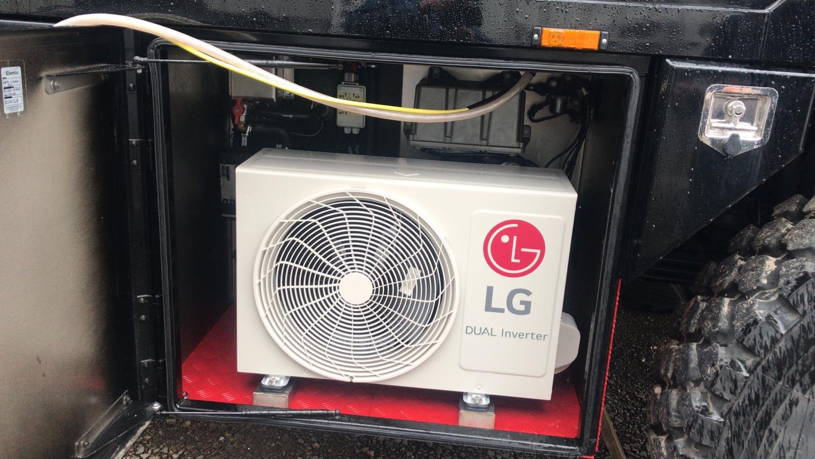

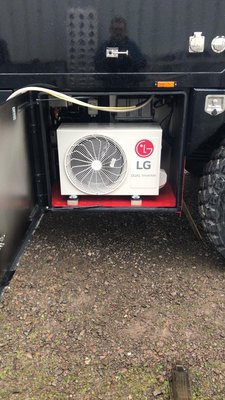

guten Abend.
ich habe jetzt mal die Ausseneinheit montiert.
werde mal berichten ob alles so funktioniert wie ich mir das vorstelle.
Gruss expo
Gruss expo
Re: Klimaanlage Aufbau
Hmm, das schaut so aus als hättest damit Dir ähnliche Probleme aufgehalst wie ich. Elektronische Elemente im Bereich der Wattiefe , und anscheinend ebenfalls mit Kabeldurchführungen. Was hast Du unternommen um den Kasten wasserdicht zu bekommen?
Knut
Knut
Hallo Knut,
hab nix unternommen. Bis 1,20 m ist der Kasten dicht und mehr Wattiefe brauch ich nicht.
Gruss expo
Na das lässt mich hoffen das ich meine Box nach den Modifikationen ebenfalls halbwegs dicht bekommen habe. Der Test steht noch aus.
Knut
Knut
Guten Tag,
ich habe das letzte Wochenende die Klimaanlage in Betrieb gehabt. Ich kann nur sagen,
dass das super funktioniert hat. Kein Vergleich mit 24V Anlagen ala Truma Saphir, welche
ich im vorherigen Auto montiert hatte.
Habe die Anlage betrieben ohne Landstrom. Die Solaranlage hat mehr Energie geliefert als
die Klimaanlage gebraucht hat.
Gruß expo

Das Außenteil der AKlimaanlage ist ja recht groß.
Weiß jemand ob
- die Einheit auch in einer anderen Lage, also z.B. horizontal, montiert werden darf?
- man die Einheit auseinandernehmen kann, um den Kompressor an anderer Stelle als den Wärmetauscher mit Ventilator zu montieren?
Bernhard
Hallo Susanne,
vielen Dank, dass wir die 400€-Erfahrung nicht machen müssen.
Unsere Überlegung derzeit:
- eine möglichst kleine Inverter-Splitanlage
- nicht mehr als 1kw elektrische Leistungl
- Markenhersteller
Dachanlage kommt für uns nicht in Frage, denn wir sind sowieso schon recht hoch (3,3m) und haben hier in Australien, wo wir zur Zeit unterwegs sind, auf den Offroad Tracks immer wieder mit der Breite und Höhe zu kämpfen. Da brauchen wir nicht noch etwas, wa von den Bäumen bzw. Ästen runtergerissen wird.
Interessant wäre, ob man die Kompressor- und Kühlereinheit horizontal vorne an der Koffer dranbauen kann und ob man die Einheit zerlegen und den Kompressor unten und den Kühler weiter oben montieren kann.
So eine gemeinsame Lösung und Realisierung wäre schon schick
G'Day aus Down Under
Bernhard
