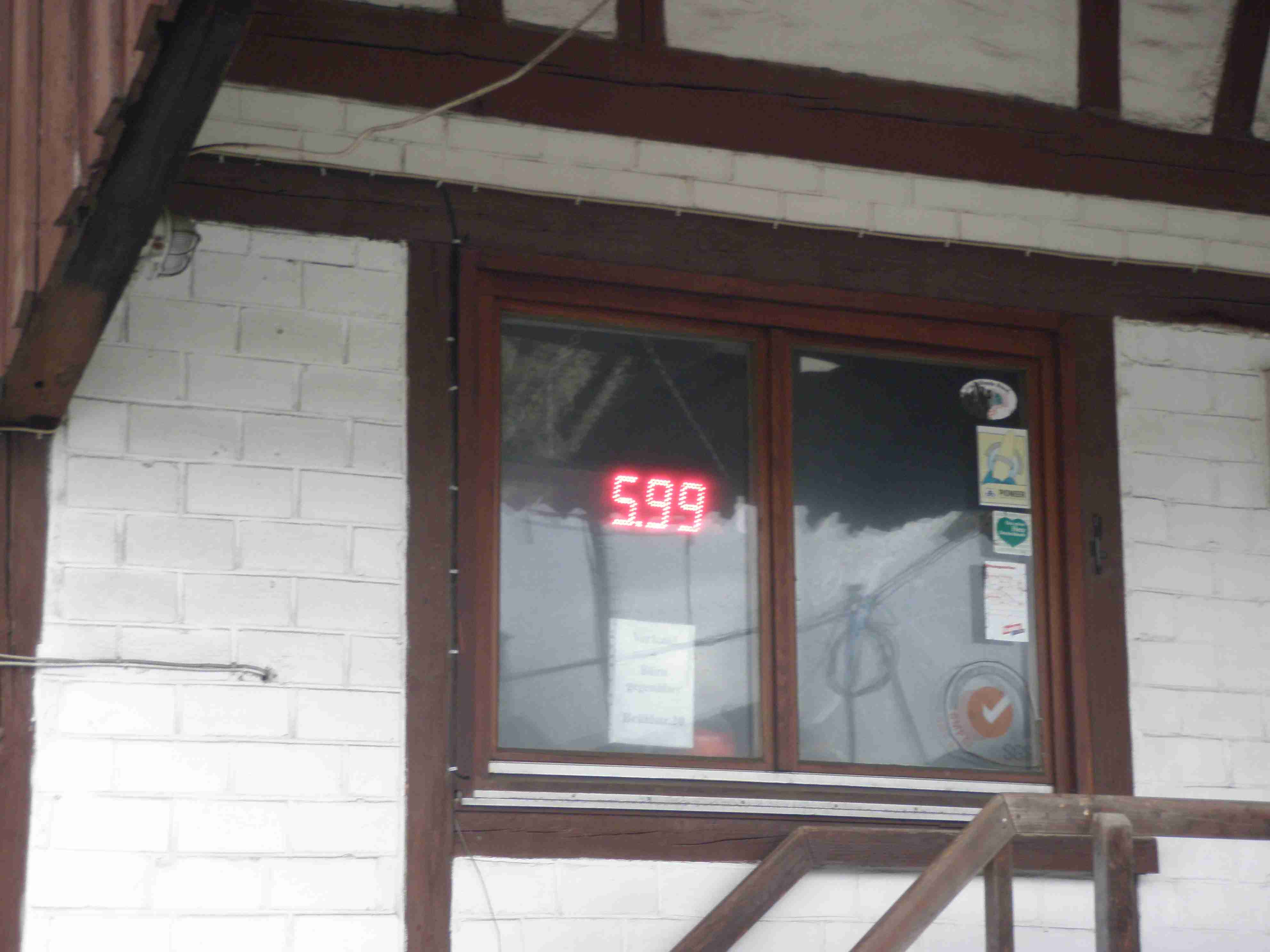

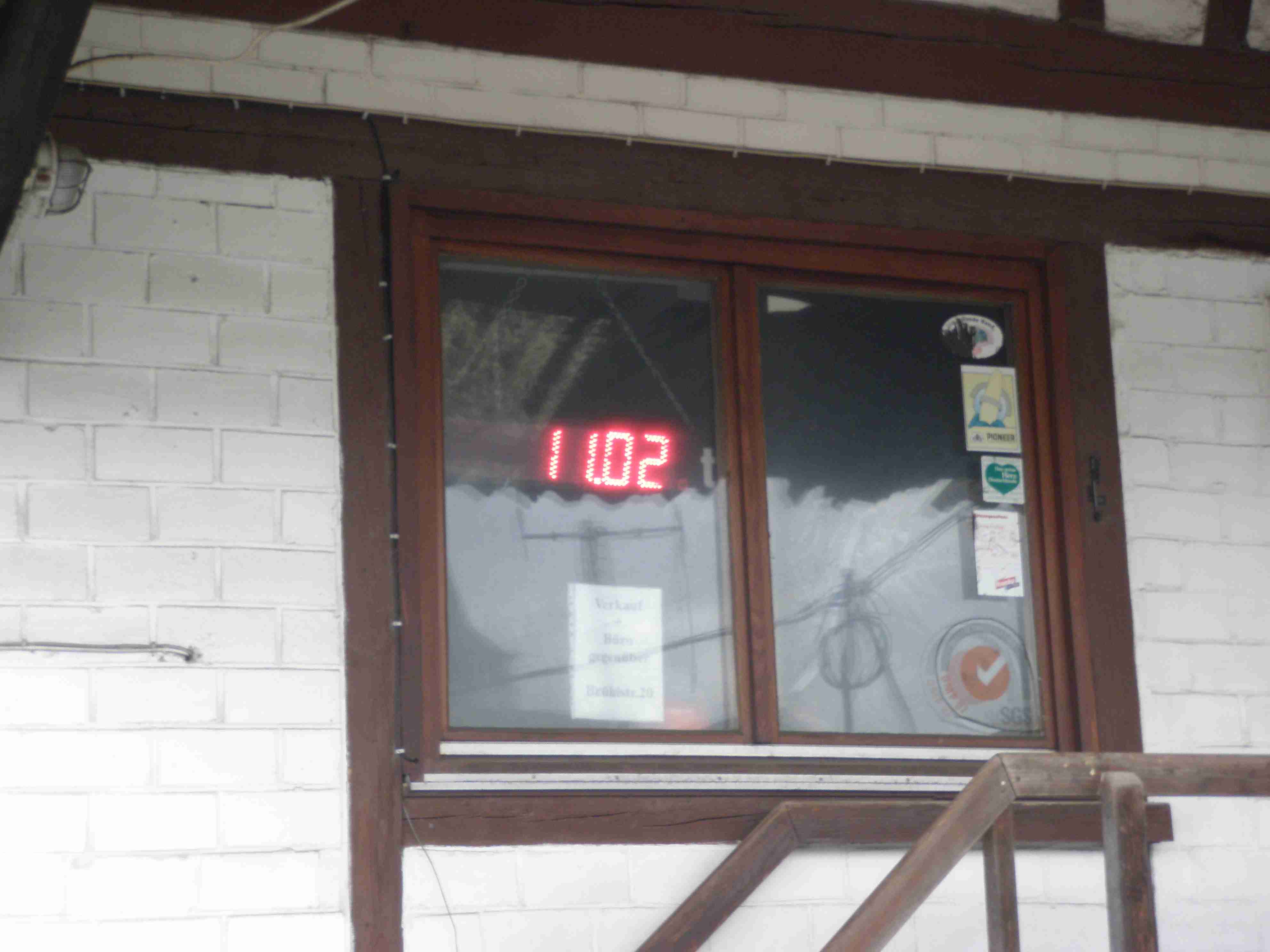

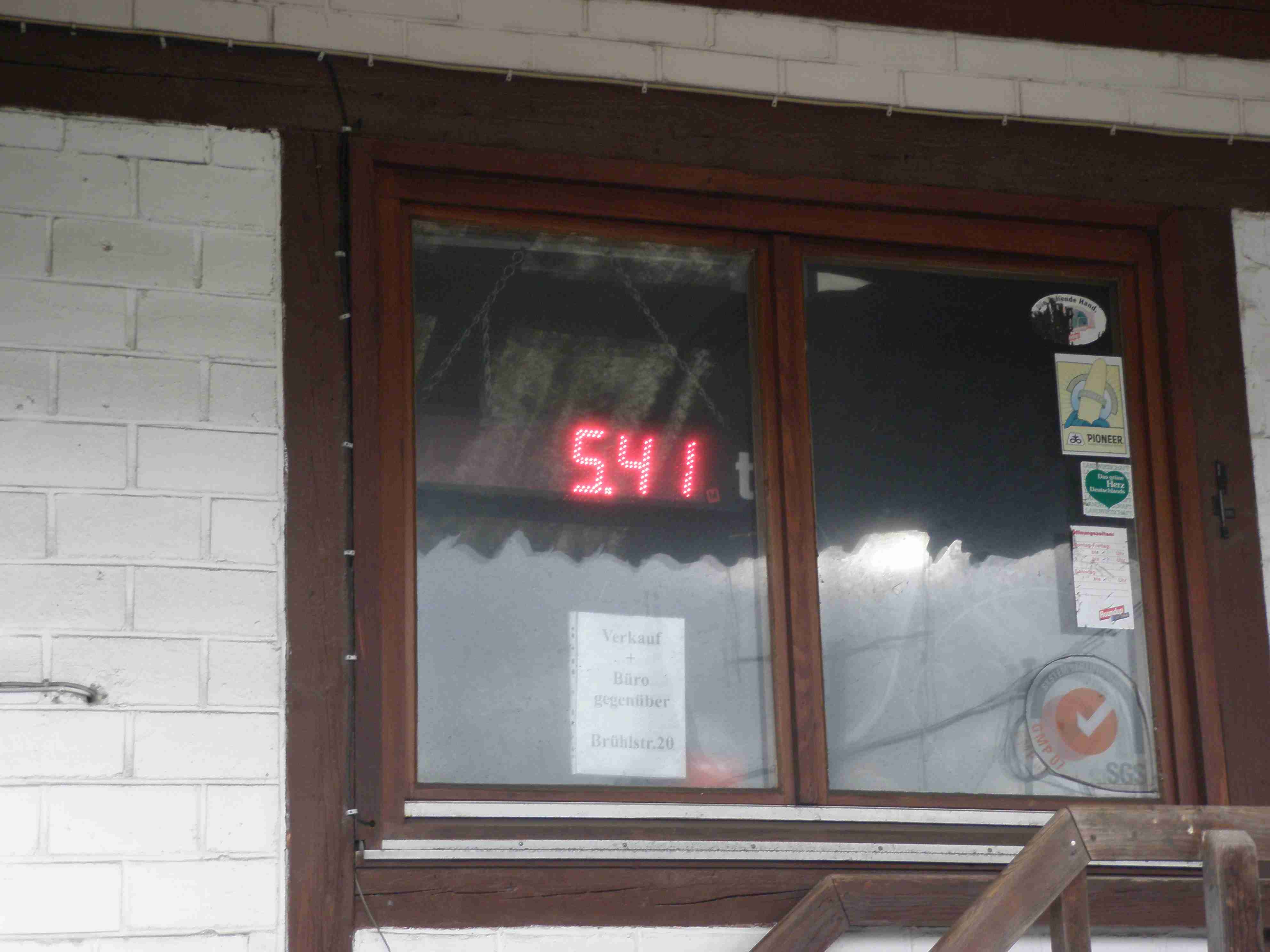

VA drauf, anhalten, Foto. Komplett drauf, anhalten, Foto. VA runter, anhalten, Foto. Achsen und Fahrzeug soweit möglich in der Mitte platziert.
Es wird ausdrücklich darauf hingewiesen, nur Komplettfahrzeuge zu wiegen.
Vielleicht gibt es andere Waagen die achsweise wiegen können, sollte man vorher klären.
Meine Erfahrungen nach dem Umbau (MAN KAT mit FM2) auf der Waage waren etwas anders: Mathe und Waage passen nicht zusammen. Es ist die geeichte Waage unseres Landhandels.Ulf H hat geschrieben:Ja, einfach mit der Vorderachse auf die Waage ... Gewicht ablesen ... komplett drauf fahren, Gesamtgewicht ablesen (Geschäft erledigen weswegen die Fuhre offiziell verwogen wird) ... langsam runterfahren und hoffen, dass die Anzeige auch dann noch im Blickfeld bleibt, wenn nur noch die Hinterachse auf der Waage steht ... ansonsten jemanden zur Beobachtung abstellen ...

Re: Elektrisch absenkbarer Heckträger für alle FM 2 Shelter
Wenn noch 300 ltr Diesel im vorderen Tank und der Fahrer fehlen wird man bei einer maximalen VA Last von 6500 kg mindestens neugierig. Es passt ja auch noch ein Reserverad dorthin.
Die Jungs mit den blauen Lampen auf dem Dach und der Einzelradwaage sind relativ humorlos in solchen Fällen.
Deshalb gefällt mir auch der Heckträger so gut: hinten ist ausreichend Reserve bis 8100 kg.
