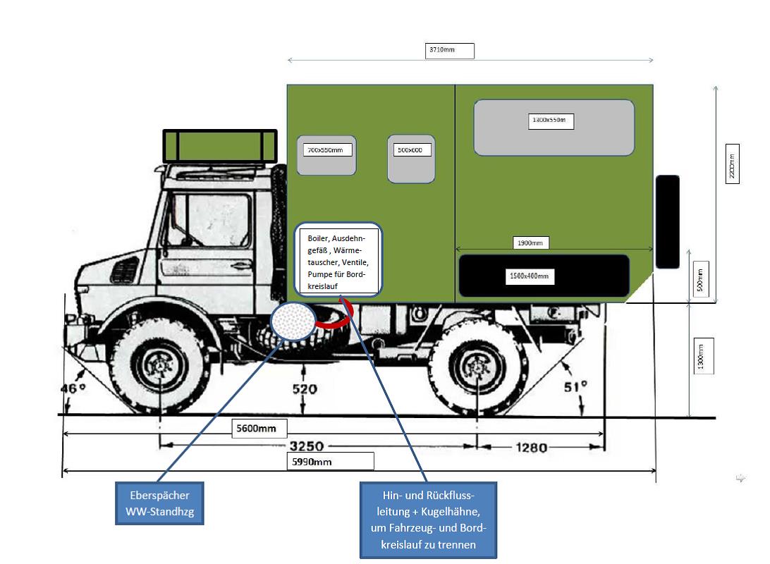

danke für deine Erläuterungen. Könnte das Ganze dann so aussehen (angehängtes Bild)?
Noch was: Die Pumpe für den Bordwasserkreislauf ist nicht gleichzusetzen mit bzw. könnte übernommen werden von der normalen Wasserpumpe ...???

hallo Umsteiger,
ich habe da ein Verständnisproblem mit deinen Begriffen:
Mit "normaler Wasserpumpe" meinst du offenbar die Wasserpumpe am Motor für die Motorkühlung.
Diese Pumpe kann allenfalls noch den Durchfluß motorseitig zum und durch den besagten Wärmetauscher leisten.
Aufbauseitig brauchst du eine separate Pumpe, um die vom Wärmetauscher erwärmte Flüssigkeit weiter durch die Elemente Boiler, Standheizung und diverse Heizkörper etc.zu pumpen.
Dieser Wärmetauscher zusammen mit der zusätzlichen Pumpe sollte besser im Motorraum platziert werden. Dann mit Schläuchen nach hinten in den Aufbau gehen.
Wärmetauscher und Zusatzpumpe sehe ich auf deinem Schema noch nicht.
So ein Wärmetauscher hat ja 4 Anschlüsse:
Jeweils vor- und Rücklauf für die Produktseite (zu heizendes Medium) sowie die Mantelseite (Heizmedium =Motorkühlwasser)

Re: Sinn und Notwendigkeit von WW-Heizungen
Sorry Sico für die missverständliche Ausdrucksweise (das liegt wohl an meiner Unerfahrenheit in diesen Dingen).
Gemeint war Folgendes:
Im Koffer selber befinden sich Boiler, Gebläse-Wärmetauscher (für die Umwandlung der Wasser- in Luftwärme), und wohl auch das Ausdehnungsgefäß.
Außerhalb des Koffers ist die Eberspächer WW-Heizung mit 4 Zu- und Abhängen, die durch zwei Kugelhähne gesteuert werden, sodass Boiler und Heizung innen sowohl mittels Kühlwasserwärme als auch, im Standfall, über WW-Heizung mit Wärmeenergie gefüttert werden.
hallo Umsteiger,
meine Botschaft an dich im Klartex:
Die momentane Anordnung ist nicht ideal. Wird sicher auch nicht gut funktionieren bzgl hoher Wärmeleistung vom Motor her Richtung Koffer.
Die Kugelhähne können zwar den Durchfluß schließen.
Welcher Durchfluß sich aber bei geöffneten Kugelhähnen in den einzelnen Leitungsquerschnitten einstellt, das ist unklar.
Ohne zusätzliche Pumpe wird sich auf Grund des zusätzlichen Widerstandes in all den beteiligten Elementen Richtung Koffer nur wenig Durchfluß aufbauen.
Die Flüssigkeit geht den Weg des geringsten Widerstandes, und der ist rund um den Motor und nicht nach hinten Richtung Koffer.
