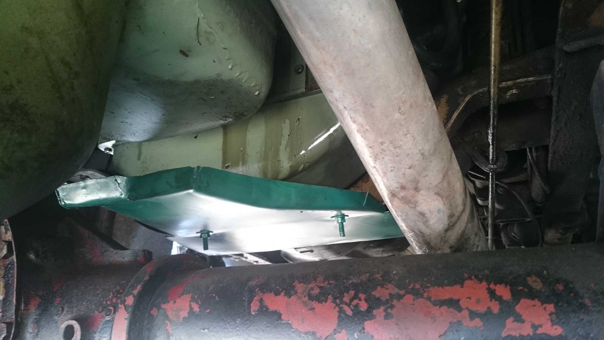

#70 Beitrag von Landei » 2016-07-03 15:23:24

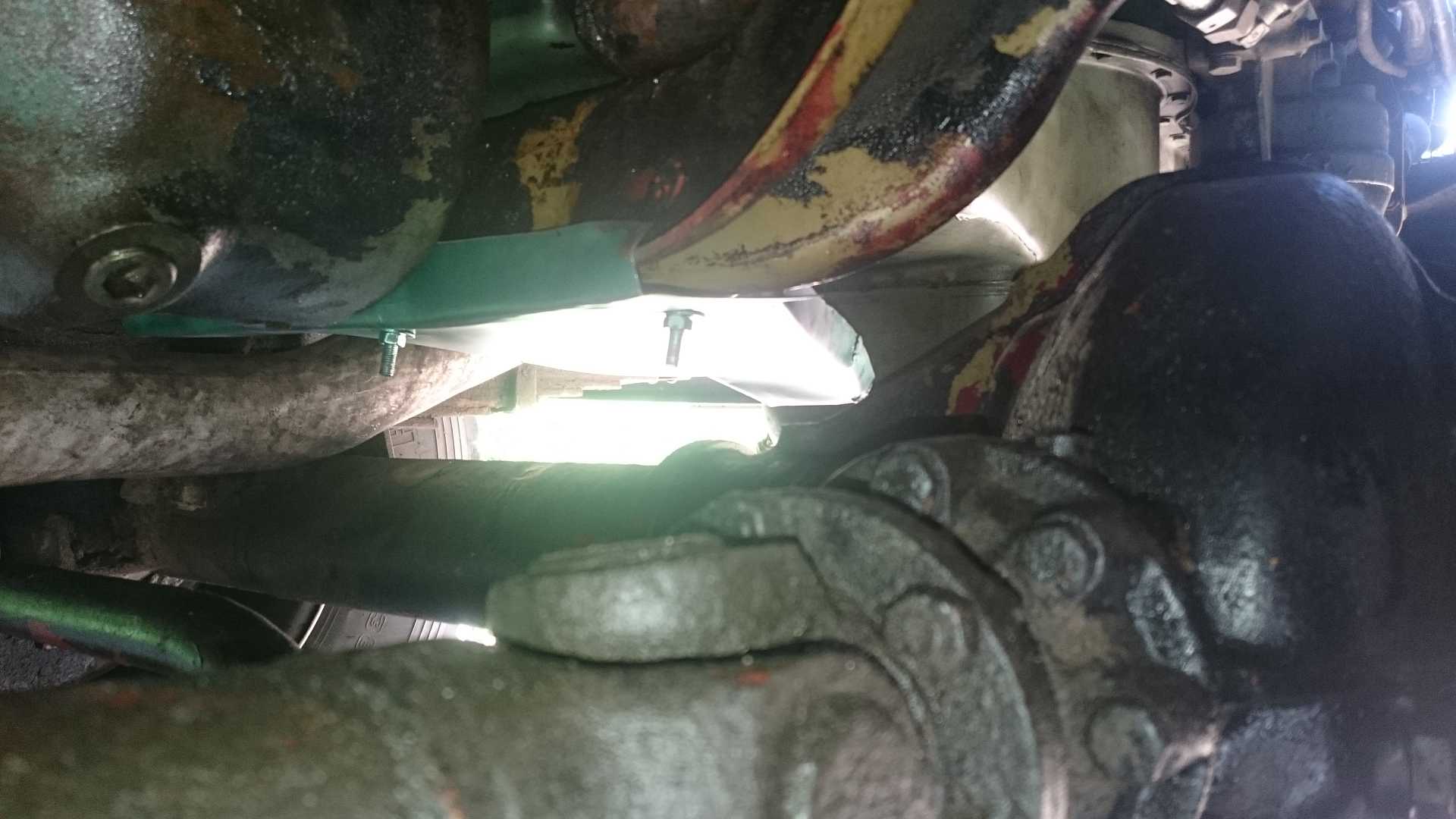

Ich hole den Tröt noch einmal kurz hoch.
Die "Fidibus" Maßnahme funktioniert zwar, ist aber trotzdem etwas lästig, wenn man bspw. vor einer Rezeption oder einem öffentlichen Parkplatz mit vielen Sehleuten nach dem Anhalten unter das Auto kriechen muss und mit öligen Fingern hervorkommt.
Ich habe vorgestern noch schnell einen Tipp aus dem Jaguar E Forum umgesetzt und eine kleine Auffangwanne unter den Motor geferkelt. Die schafft erstmal was weg und hält zudem die Vorderachse ölfrei.
Auswischen kann ich dann immer noch in einer unbeobachteten stillen Minute.

#71 Beitrag von danimilkasahne » 2016-07-03 16:47:54
:angel: ....das schwappt dann selten aber umsomehr ob das besser ist?
My 2 Cents

#72 Beitrag von Landei » 2016-07-03 17:19:30
Ich glaube, es reicht für einige Tage bzw. für mindestens 10-20 Mal Motorabstellen. Für einen Fahrtag reicht es definitiv.
Mir geht es hauptsächlich darum, nicht schon gleich bei der Ankunft an einem Ort, wo es gewöhnlich viele neugierige Blicke gibt, unter die Karre krabbeln zu müssen.
Speziell an Plätzen, wo man aufgrund der Größe der Gefahr unterliegt, wegen fadenscheiniger Gründe wieder weggeschickt zu werden, finde ich das sehr lästig.
Auch auf Fähren habe ich Verständnis dafür, dass das Bordpersonal wenig Bock hat, sich auf meinen -wenn auch nur kleinen- "Ölflecken an Stahl" die Knochen zu brechen. Und die Fährsaison liegt vor der Tür :blume:
So kann ich vor der Abfahrt die Luftkessel entwässern, die Öl-Mompe aus dem Druckregler ablassen und die Tropfölauffangwanne einmal feucht durchwischen.
Zur überschwenglichen Freude meiner Frau bleiben jetzt auch die offenporigen uralt Backsteine auf dem Hof tropfenfrei und der große Ölfleck auf der Betonplatte wird wohl nur noch eine kurze Zeit die Bakterien ernähren können.

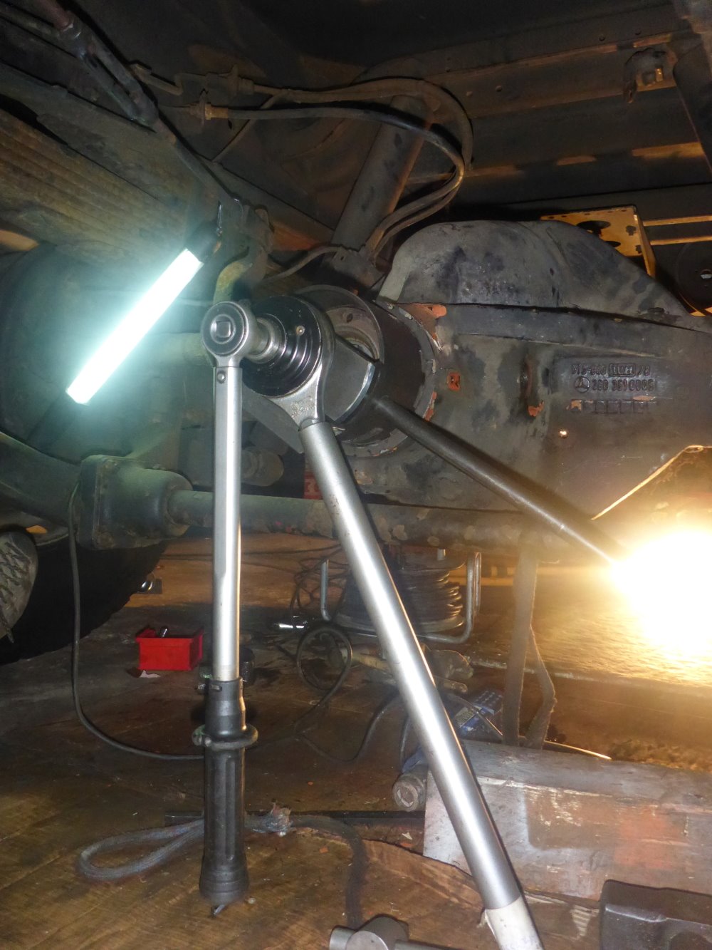

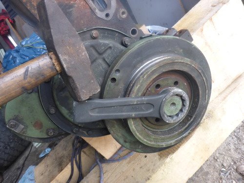

Hallo ich bin neu hier im Forum und habe jetzt mit der Restauration meines MB LF710 Bau 67 begonnen. Leider finde ich im allgemeinen wenig Infos zum Thema LKW Restauration bzw. Motorinst.
Ich suche hier im Forum Informationen zum wechsel der Simmeringe vom Motor OM352. Mein Motor ist im allgemeinen stark verölt. Ich will auf jeden Fall den vorderen Simmering am Motor und den hinteren am Getriebeausgang erneuern. Ich habe auch schon die Kardanwelle und den Kühler ausgebaut, sodass ich eigentlich gut an die Mutter bzw. Schraube rankomme. Aber ich habe wohl nicht genug Schmalz im Ärmel :-(... Aber im ernst ich bekomme weder die vordere Schraube gelöst um die Riemenscheibe zu entfernen, noch läßt sich die Kronenmutter hinten am Getriebeausgang lösen (Splint ist natürlich draußen).
Kann mir jemand sagen ob ich nur noch mehr Kraft (per Hebel) aufwenden muß, oder gibt es da ein Linksgewinde. Oder habt Ihr andere Tipps. Ich wäre um jeden Ratschlag dankbar....
Schon jetzt vielen Dank im Voraus.

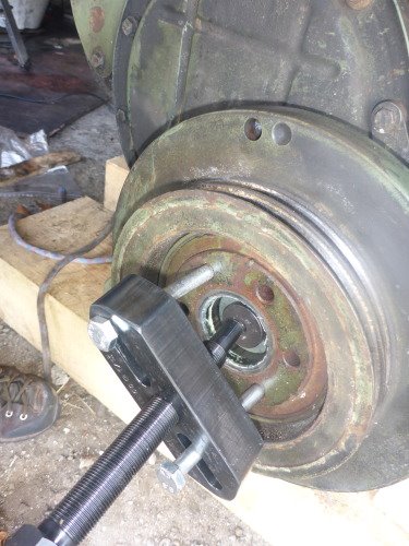

#81 Beitrag von Walöter » 2018-10-26 8:13:57
Hallo Stefan,
Willkommen in diesem Forum! Du kannst und wirst hier sehr viele Informationen zu Deinem Motor und dessen Instandsetzung finden. Die Suchfunktion ist zwar mühsam, aber sie führt zum Erfolg. Schwieriger ist es manchmal, verwertbare Informationen von wertlosen bzw. in die Irre führenden zu unterscheiden.
Zum Lösen der Mutter vorne benötigst Du einen so genannten Schlagringschlüssel.
Der Wechsel des Wellendichtringes vorne am OM 352 ist hier schon mal beschrieben worden. Die hintere Kurbelwellenabdichtung kannst Du nur bei ausgebauter Kurbelwelle wechseln, dazu muss idR der Moto raus. Es gibt beim OM 252 zwei Versionen: Die älteren haben so genanntes Rückführungsgewinde, die neueren einen Borgmannring. Auch darüber findest du weitere Infos hier im Forum.
Wenn ich es richtig verstehe, willst du aber ohnehin erst einmal den Simmering am Abtrieb des Getriebes wechseln und bekommst diese Mitter nicht auf: Hier hilf in der Tat nur Kraft. entweder du nimmst eine große Verlängerung, oder (besser) einen Drehmomentverstärker (z.B. von der Firma Walter, die gibt es manchmal in der Bucht aus Bundeswehrbeständen und ie sind recht gut und halbwegs bezahlbar).
Viel Erfolg!

#82 Beitrag von nickel » 2018-10-26 8:22:41
olddriving71 hat geschrieben:
2018-10-25 22:55:47
ich hab das mit Hilfe eines Wagenhebers ganz gut auch ohne Muckibudenvorbereitung geschafft. Möglichst lange Verlängerung und dann mit dem Wagenheber betätigt... :rock:
Viel Spaß & Erfolg!
Nickel

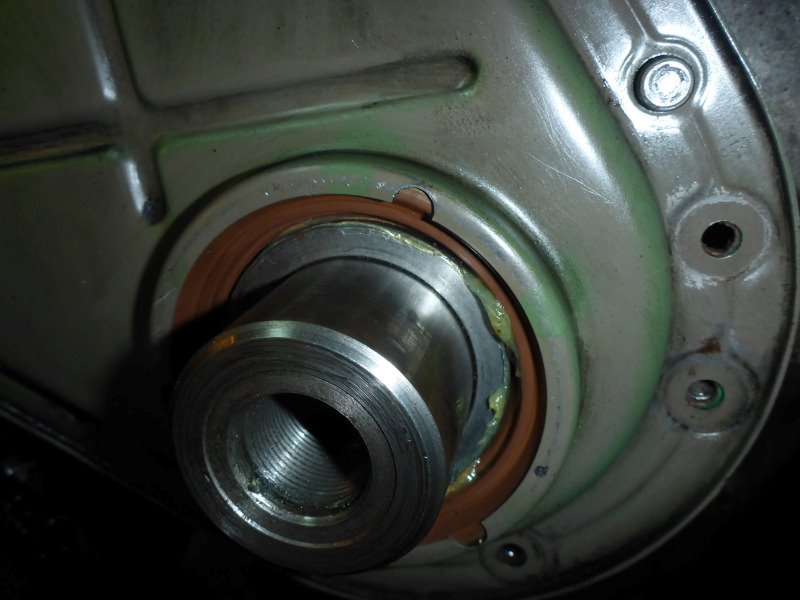

So am Getriebeausgang habe ich den neuen Simmering drin. Ich habe einen Gang eingelegt, vorne die Schraube mit einem Schlüssel verklemmt und hinten an dem Schaubenschlüssel mit einem Wagenheber den Schraubenschlüssel angehoben. Beim Anheben habe ich zwar zwischendurch gedacht "gleich fliegt mir alles um die Ohren oder ich hebe das Auto an.... Aber dann kam die Kronenmutter. War ein super Tip.
Ich denke für die Schraube an der Riemenscheibenseite vom Motor besorgen ich mir dann wohl den Schlagringschlüssel, denn da sehe ich keine Möglichkeit mit dem Wagenheber was zu machen, da der Motor ja eingebaut ist...
Schönen Abend noch.
Old driving Stefan

Hallo Stefan,
ich hatte mir einfach ein 40er Winkeleisen genommen, zwei Löcher reingebohrt und das an dem Kardanwellenflansch festgeschraubt. Damit hast Du ein wunderbares Hebelchen zum Gegenhalten und musst nicht das Drehmoment zum Lösen bzw. Anziehen der Schrauben über den Antriebsstrang führen.
Da dies erfahrungsgemäß nicht der letzte Dichtring im Antriebsstrang sein wird den Du wechseln musst empfehle ich Dir den Nachbau dieses Werkzeugs ;-)
Die große Schraube vorn auf der Riemenscheibe wird wenn ich es richtig in Erinnerung habe mit 500 Nm angezogen. Der von Walter vorgeschlagene Schlagringschlüssel hilft zwar beim Lösen aber nicht beim korrekten Festziehen dieser Schraube. Dazu gibt es bei MB einen Gegenhalter der an der Riemenscheibe angesetzt wird. Ansonsten helfen vor allem lange Hebel... Ein Steckschlüsselsatz mit mindestens 3/4" Antrieb sollte auch vorhanden sein wenn man an solchen Autos sinnvoll arbeiten will.
Im übrigen habe ich die Erfahrung gemacht dass alte OM352 gern aus allen Knopflöchern Öl schwitzen. Am besten wäscht Du den Block mal mit Bremsenreiniger gut ab und lässt ihn dann abschnittsweise kurz (oder länger) laufen um die Leckstellen zu identifizieren. Gern genommen: Einspritzpumpe (alle Dichtstellen), Ölkühler (linke Motorseite), Stoßstangendeckel (rechte Motorseite), Primärtriebdeckel (vorn), Hauptölkanalstopfen (vorn und hinten), Ölwanne (alle Schrauben) und so weiter und so fort.
Erschwerend kommt hinzu das fast alle Gewindebohrungen im Block und anderen Gußteilen als Durchgangsgewinde ausgeführt sind. Daher empfiehlt es sich bei sehr vielen Schrauben diese zusätzlich im Gewinde mit Hylomar abzudichten.
Kai

Hallo Stefan,
2018-10-26 20:08:14
So am Getriebeausgang habe ich den neuen Simmering drin. Ich habe einen Gang eingelegt, vorne die Schraube mit einem Schlüssel verklemmt und hinten an dem Schaubenschlüssel mit einem Wagenheber den Schraubenschlüssel angehoben. Beim Anheben habe ich zwar zwischendurch gedacht "gleich fliegt mir alles um die Ohren oder ich hebe das Auto an.... Aber dann kam die Kronenmutter. War ein super Tip...
... was passiert, wenn dir bei einer solchen Aktion mal das Werkzeug abrutscht und dich dann unterm Auto liegend trifft...? :cold:
Walter
Auffi, huift ja nix!

Hallo Kai,
bislang komme ich eigentlich nur aus dem PKW-Bereich und habe nur einen VW T2 restauriert. Da hört es dann beim 36mm Schlüssel auf. Ich habe schon gemerkt, dass ich mit meinem Standardwerkzeug da Schwierigkeiten bekomme.Ich muss da dann ein wenig improvisieren oder mir was leihen. Heute habe ich mit dem Vermieter meiner Hall sprechen können, der mir scheinbar einen großen Steckschlüsselsatz leiht.
Ich habe eventuell schon ein großes Ölleck gefunden. Die Schrauben von dem Stoßstangendeckel waren so locker, dass ich sie mit der Hand losdrehen konnte. Dementsprechend sah die Dichtung da drunter natürlich aus... :wack: Diese habe ich schon erneuert, die beiden beschriebenen Simmerringe und die Ölwannenichtung sollen noch folgen und dann will ich mal gucken, wie es aussieht.
Vielen Dank für deine Tipps! :D
Walter
Hallo Walter,
nett, dass du besorgt bist, aber ich habe den Wagenheber seitlich unter den LKW geschoben und habe ihn auch von der Seite her bedient. Ich bin also nicht im Gefahrenbereich gewesen. Den Schraubenschlüssel, mit dem ich die vordere Kurbelwellenschraube festgeklemmt habe, habe ich mit dicken Putzlappen abgedeckt, sodass diese auch nicht durch die Gegend hätte fliegen können. :D
Schönes Wochenende
Old driviing

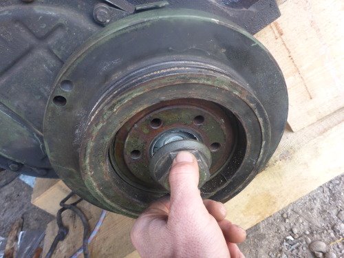

zum Lösen der Schraube an der Kurbelwelle/Schwingungsdämpfer/Riemenscheibe hat mir ein Meister von Mercedes einen Tip gegeben: Eine 46er Nuss mit einer größeren Ratsche oder Hebel auf die Schraube aufstecken und nach rechts auf den Fahrzeugrahmen ablegen und mit einem Gurt sichern. Dann den Startknopf ganz kurz betätigen und die Schraube ist locker! Klingt grausam, hat aber geholfen.
Aber nicht vergessen, nicht nur den Simmerring sondern auch den Laufring auf der Kurbelwelle zu wechseln.
Karsten

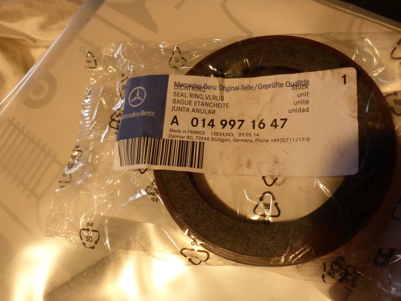

Karsten
Hallo Karsten,
...der Laufring sitzt dann auf der Kurbelwelle und ist das Gegenstück gegen den die Dichtlippe abdichtet?? Den Laufring kann man nach vorne abziehen?
Die Simmeringe hat man mir bei Dreyer verkauft, aber von einem Laufring hat keiner was gesagt... Ich hoffe aber das der Laufring keinen Verschleiß aufweist, da der Wagen erst plausible 2680 Kilometer gelaufen hat. Beim dem Wagen handelt es sich um eine Feuerwehr, die erst als Berufswehr eingesetzt war und dann über 20 Jahre auf einem Sportflugplatz als Löschwagen im Einsatz war. Dadurch ist der Motor öfter gelaufen (um einsatzfähig zu sein) hat aber keine Kilometer bekommen.
Old driving Stefan
