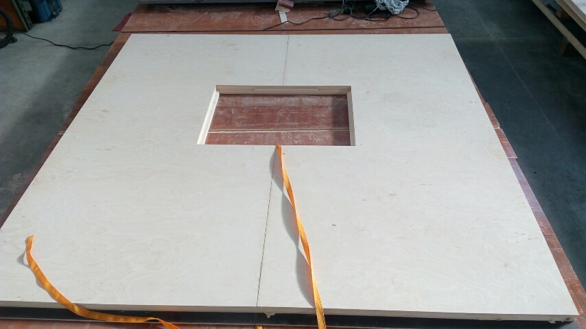

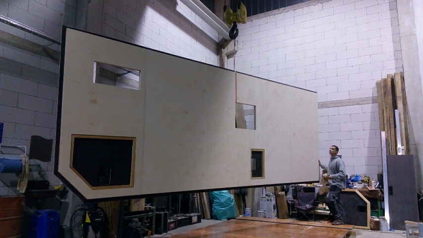

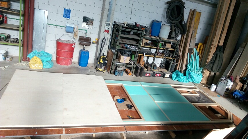

Heute Frontwand fertig (bis auf Details) und oberen Teil der Rückwand verpresst. Wollte heute eigentlich noch den Flügel vom Durchgang dran schrauben, ist aber zu spät. Hab kein Bock mehr heute.
Und dann gehts an die beiden Seitenwände und Dach. Das werden "Monsterstücke" welche mehr Zeit verlangen werden. Dabei hoffe ich keinen ernsthaften Fehler bei den Ausschnitten und Tür-/Klappenprofilen zu machen. Und vor allem nicht gerade beim letzten Loch der Wand... :cold: Ist doch aufwändiger als ein Loch in ne fertige Sandwich Platte zu schneiden und ne fertige Tür rein bappen.
Aber ich mach das schon...

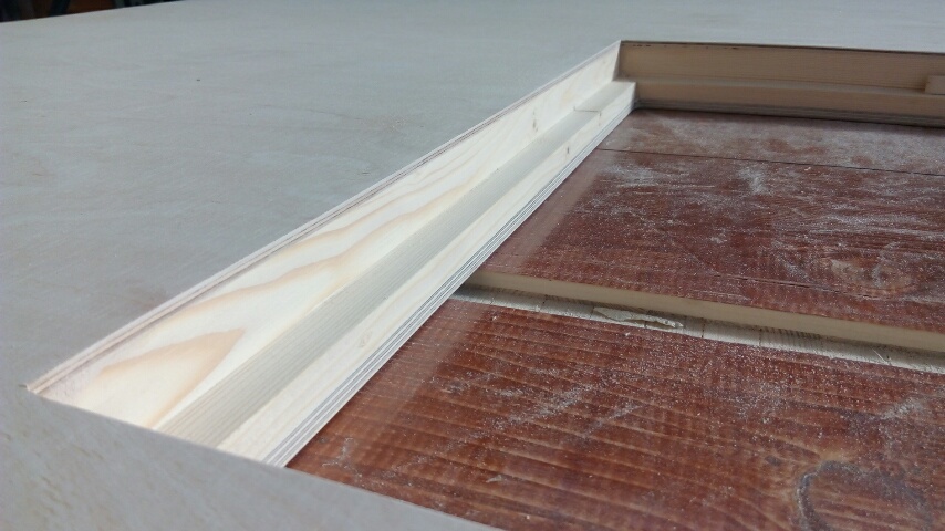

Hier noch ein Eindruck der Vorderwand Innenseite mit integriertem Profilrahmen für Klappe. Schlechtes Bild, ich weiss... Vergebt mir! :angel:

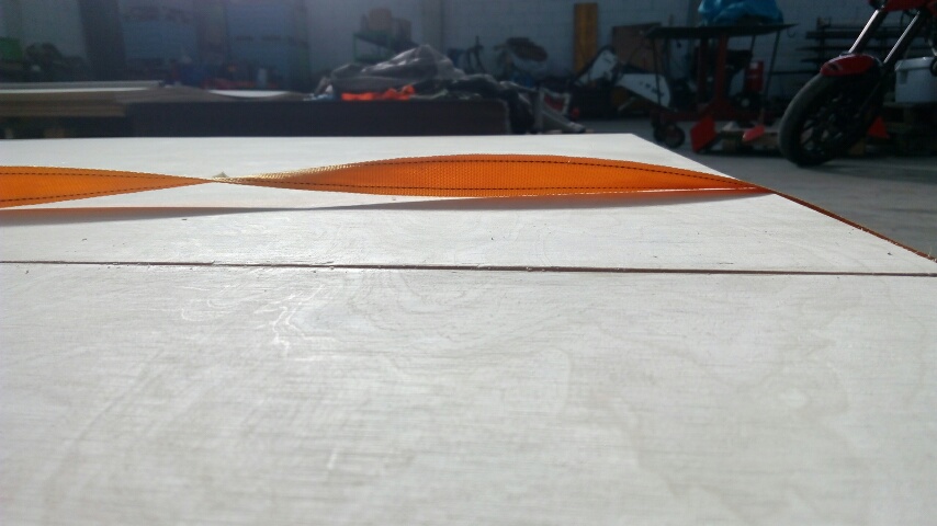

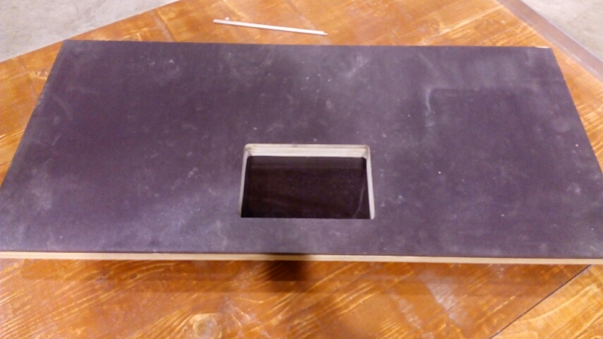

Kleiner Nachtrag:
Beim verpressen der Innenverkleidung sind die beiden Platten am Stoss nicht ganz plan geworden. Gehe davon aus das ich die Bauplatten nicht nahe genug zum Stoss gelegt habe... Ist m.E. nicht schlimm, halber Kilometer oder so.
Beim nächsten Mal werde ich ein Krepband über den Stoss ziehen und die Bauplatten ganz zusammen legen.
Ein Bild folgt morgen.

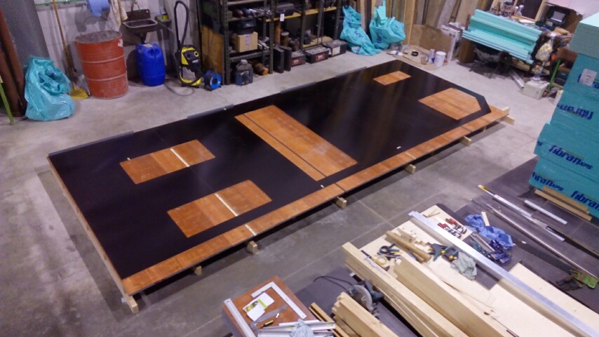

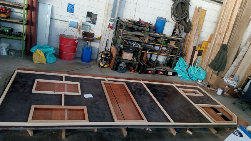

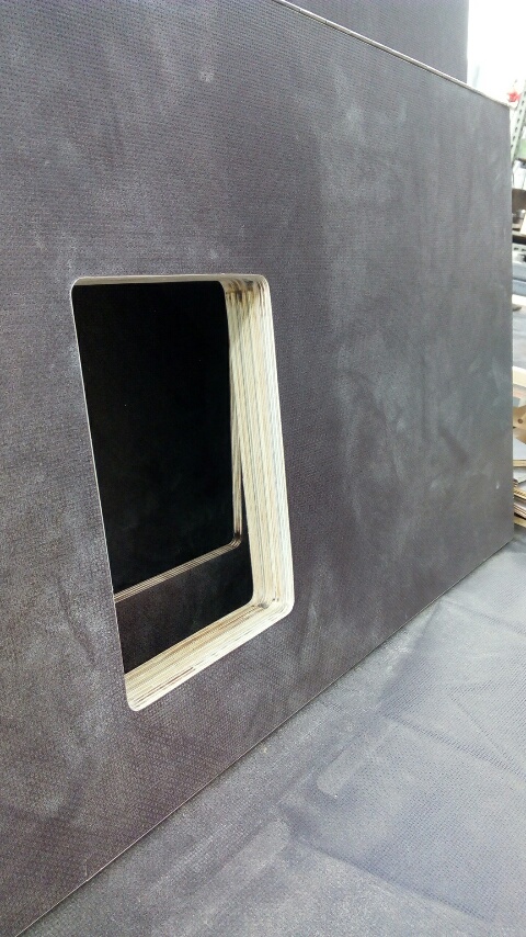

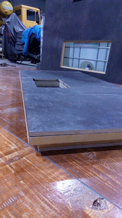

#66 Beitrag von dream » 2015-12-26 14:28:28

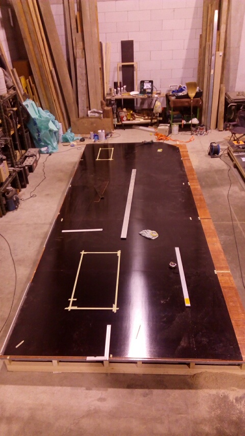

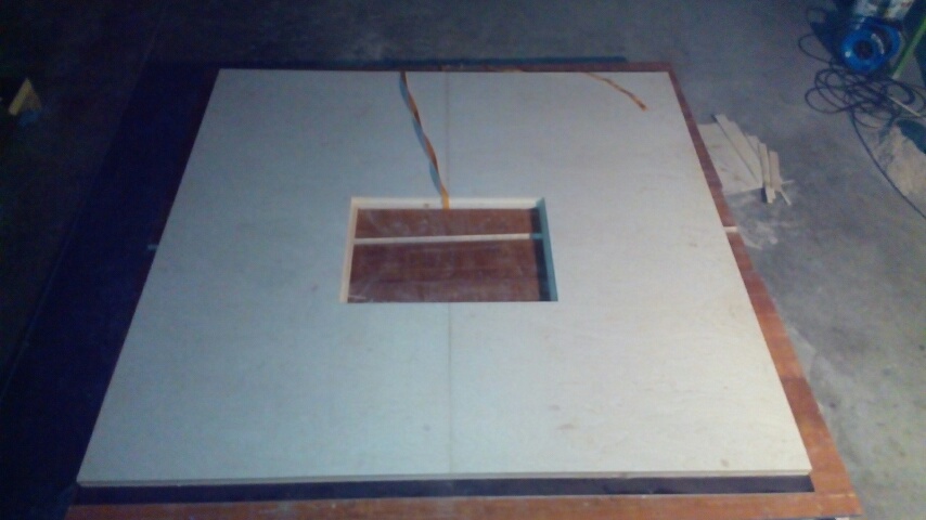

Weiter gehts... ...habe nun die "Südseite" unterm Messer. :ninja: :rock:
Ich habe mich dazu entschlossen die Siebdruck Platten selber aufs Mass zu schneiden (wegen dem rechten Winkel und der geraden Linie die bei der Bodenplatte für mich nicht genau genug waren und musste dies dann nacharbeiten). Allerdings stellt man sich das leichter vor als es in der Realität ist, denn einen rechten Winkel für nen Schuhschrank oder für solch eine Wand zu bestimmen... ...da liegen Welten dazwischen.
Da habe ich mich an Oschis Aussage erinnert, wo er uns mitgeteilt hat wie potenzielle Käufer glauben: "Ach, so nen (Holz-)Koffer kann ich mir auch selber bauen...". Das kann vlt ein Schreiner behaupten, nicht aber jemand der mit solchen Formaten noch nie gearbeitet hat. Gut, es kommt auch ein bischen auf die persönliche Toleranzschwelle an, also wie genau man was haben will, aber all zu grossen Unterschied bei niedrigerer Genauigkeit macht das dann doch nicht.
Aber gut, es geht voran... ...langsam, aber es geht.

#67 Beitrag von Enzo » 2015-12-26 17:50:32
Da hat doch schon vor vielen Jahren der alte Pythagoras Hilfestellung für die Bauwelt geleistet. :D
Drei zu vier zu Fünf , dann haste exakte rechte Winkel

#68 Beitrag von dream » 2015-12-26 19:37:52
Jo, und wenn dann noch die Diagonalen stimmen haben wir gewonnen. Und so wars dann auch... :angel:

Re: Holzkoffer zum x-ten mal
#69 Beitrag von Der Bootsbauer » 2015-12-26 22:05:23
dream hat geschrieben:Jo, und wenn dann noch die Diagonalen stimmen haben wir gewonnen. Und so wars dann auch... :angel:
Enzo hat geschrieben:Da hat doch schon vor vielen Jahren der alte Pythagoras Hilfestellung für die Bauwelt geleistet. :D
Genau, wichtig ist, beides zu kontrollieren. Ein Spezl hat mal ein perfektes Trapez gebaut weil er nur die Diagonalen kontrolliert hat.

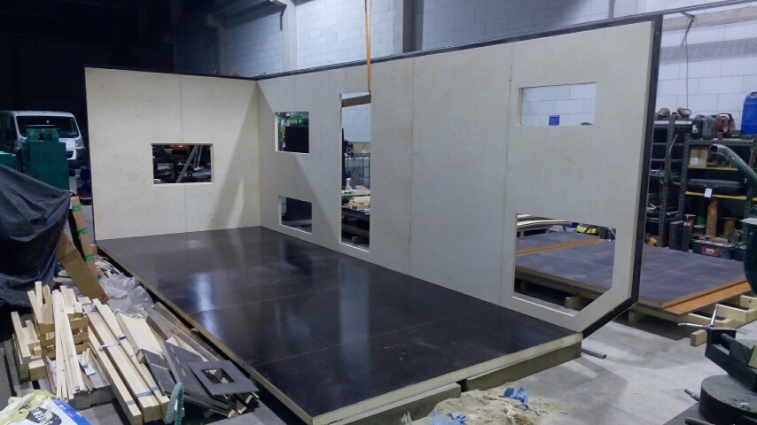

#70 Beitrag von dream » 2015-12-31 1:19:54
So far...

#71 Beitrag von dream » 2016-01-10 1:53:01
...and further...

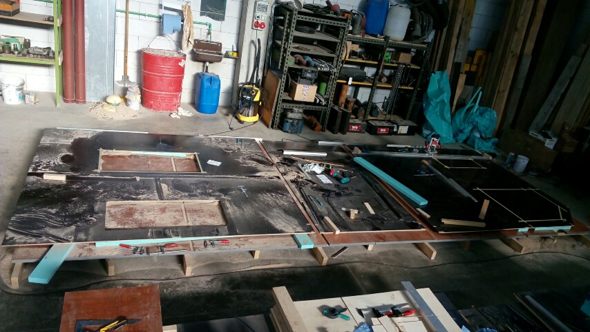

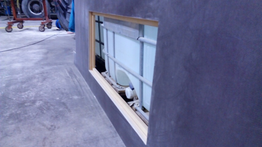

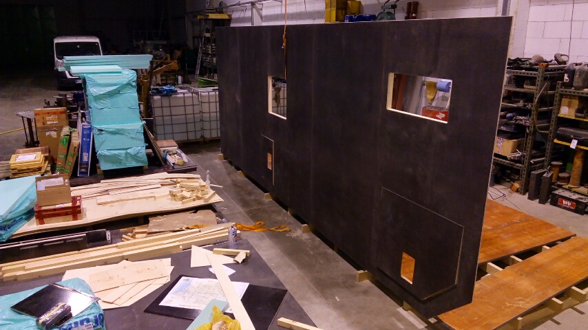

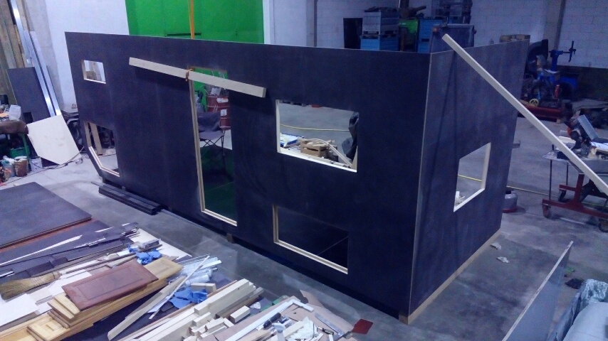

#72 Beitrag von dream » 2016-01-20 20:46:13
Diese Stille hier gibt mir zu Denken... :cold:
Hmja, die Südseite ist ja doch etwas aufwändiger... Aber es nähert sich das Ende. Ein paar Verstärkungsleisten muss ich noch einkleben und dann wird wieder gepresst. Sollte diese Woche fertig werden... ...hoffe ich mal. :angel:
Türe und Klappen sind auch genau so weit wie die Wand.

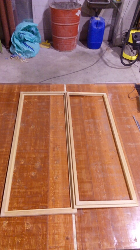

#75 Beitrag von Lassie » 2016-01-20 23:50:20
Bei dir sieht's immer so aufgeräumt aus..
... jetzt weiss ich, was mich an den Bildern gestört hat.... :ninja:

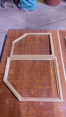

PS: ....sind die Holzrahmen von Fenstern, Türen & Klappen wirklich besser als Alu oder Kunststoffprofile?
Oder geschieht der Selbstbau dieser recht komplexen Teile nur aus Spass an der Freude?

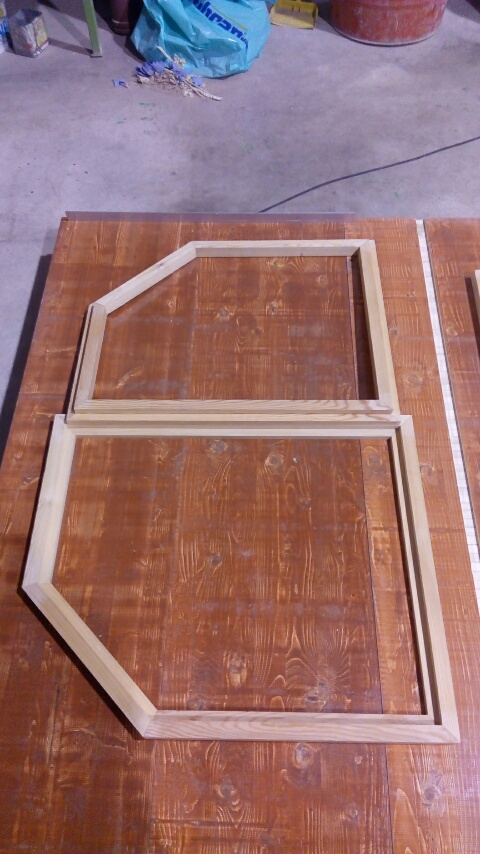

#76 Beitrag von franz_appa » 2016-01-20 23:52:07
Lassie hat geschrieben:
So wollte ich es nicht sagen...
Aber gute Frage:
Aus welchem Holz hast du die Rahmen der Fenster und Klappen gemacht?

dream
Beiträge: 1269
Wohnort: Slowenien

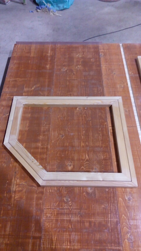

#77 Beitrag von dream » 2016-01-21 0:26:26

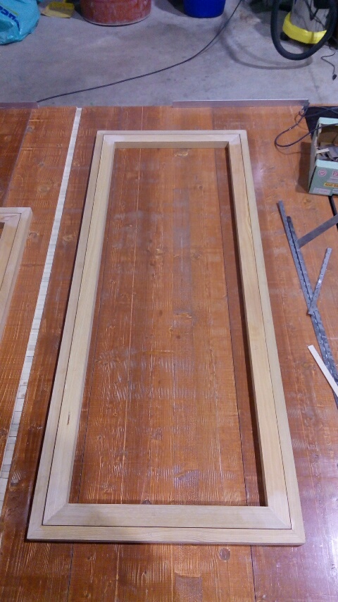

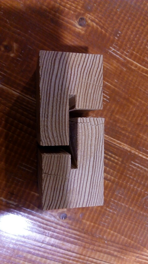

Aufgeräumt? Nur fürs Photoshooting.…. :angel:
Anfangs habe ich wirklich öfter aufgeräumt und gefegt, aber dann doch erkannt das es sinnlos ist. :huh:
Aber bei solchen Bildern wüsste ja keiner wovon ich hier schwafle...
Die Ausfachung samt Fensterrahmen, also alles was nicht vom Wetter beeinflusst wird, ist Fichte.Tür- und Klappenrahmen sind folgendes (ich kenn den deutschen Namen davon nicht):
https://www.google.si/search?q=sibirski ... gQ_AUIBygB
Ob Holzrahmen besser ist als Alu oder Kunststoff kommt auf den Ansichtspunkt drauf an. ;) Ich traute mich das ganze aus Holz selber zu bauen. Bei 30-40€/m GFK Türprofil gefällt mir Holz schon besser. Ausserdem passt es besser ins Gesamtkonzept. Für alle Öffnungen brauch ich ca 40m Profil... Ich bin doch nicht blöd... :ninja: :huh:
Und jetzt wo ich mit Holz arbeite finde ich den Gedanken mit GFK arbeiten zu müssen überhaupt nicht anlockend. Holzreste der Rahmen und Ausfachung werden einfach rausgehustet bzw. die etwas grösseren im Ofen verheitzt. :joke:
Das Zeug macht ja schon eine nicht zu unterschätzende Staubmenge. Davon hat man Klamotten, Haut, Augen und Lungen voll... ...ausser man begnügt sich im Astronauten-Look rum zu hampeln...
Und ich bin voll an der stabilität überrascht! Eigentlich schon fast zu stabil... und ich mags eigentlich robust, aber das übertrifft sogar meine Vorstellungen! Wird ja fast wie ein Panzer das Ding...
Und ne, ich bin kein Schreiner... ...arbeite aber das erste Mal an so nem grossen Ding.
Edit: GFK Tür- bzw. Klappenprofile werden pro Meter angeboten (und nicht pro m²).
Zuletzt geändert von dream am 2016-01-21 11:28:24, insgesamt 2-mal geändert.

Beiträge: 1311
Wohnort: Niedersachsen "Viel zu nass"
#79 Beitrag von pari » 2016-01-21 9:13:13
Hi Beni,
welche Schlösser verwendest du für deine Türen und Klappen.

Beiträge: 1269
Wohnort: Slowenien

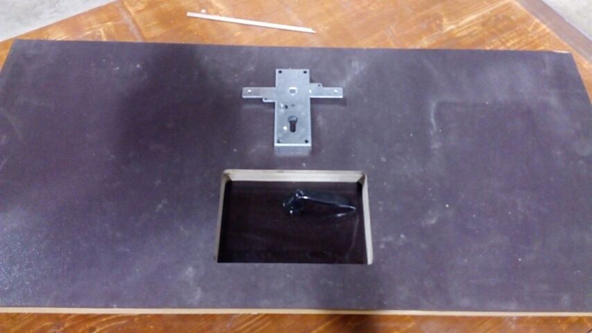

#80 Beitrag von dream » 2016-01-21 11:45:12
Ja könnte sein das es sibirische Lärche ist. Sibirisch ist ja ein Teil des Names...
Fürs Türschloss kommt ein Treibstangenschloss von Titgemeyer zum Einsatz. War zwar verhältnissmässig sauteuer aber bei der Eingangstür wollte ich schon was gescheites haben. Ok, man könnte alternativ Türschlösser von normalen Haus Eingangstüren verwenden, der Einbau wäre aber schon ziemlich aufwändig.
Alle Klappen bekommen Garagentürschlösser (wie auf einem der Bilder zu sehen ist). Auch mit Treibstangen.
Die Tür- u. Klappengriffe werden versenkt verbaut (auch auf einem Bild zu erkennen). Zuerst wollte ich aus Ormocars Griffmulde ein Modell bauen und dann die selber die Restlichen laminieren... zu viel Aufwand. Also mache ich diese doch lieber aus den Resten der Siebdruckplatte.
Ich möchte nur davor warnen das man in der Planungsphase schnell meint das es einfach sein wird. Nein ist es nicht. Es ist machbar, aber trotzdem nicht zu unterschätzen. Das selbe gilt für die Materialkosten. Ich habe hier die Kosten der Verfachung sowie die des Klebers gewaltig unterschätzt. Aber zum Glück wirds nicht fatal... ...war aber schon ne richtige Fotze... :hacker: :angel:
Zuletzt geändert von dream am 2016-01-22 10:10:23, insgesamt 1-mal geändert.

#81 Beitrag von franz_appa » 2016-01-21 12:22:37

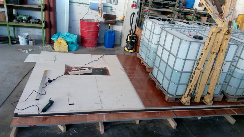

Tolle Möglichkeitenhast du da: Halle, Kran, Platz, ...
Und der Burner ist ja der "Presstisch" - mit den Wasserfässern als Pressdruck. :rock:
Dann hätte ich damals auch nen Koffer selber gebaut.
Aber als Laternenparker...
Wie hast du die Gärungen der Klappenrahmen fixiert?
Lamello? Dübelmarker?
29.08. '26 - Heart & Soul Blues Brothers Show, HECHINGEN – Domäne Live Sommer
02.10. '26 - Heart & Soul Blues Brothers Show, BINGEN – Evangelische Christuskirche
dream
Beiträge: 1269
Wohnort: Slowenien
#82 Beitrag von dream » 2016-01-21 15:29:24
Ja wie gesagt, ich hatte sehr viel Glück diese Halle gefunden zu haben... ...und dann noch nur so viel davon zu mieten wie ich brauche. :angel:
Für die Holzrahmen habe ich Holzdübel verwendet.
Wenn der Aufbau fertig ist werde ich noch einen Versuch machen. 4mm Siebdruck innen und aussen, und Dämmung dazwischen. Alles schön verpressen und ohne Ausfachung. Um einfach das Resultat zu sehen. Vielleicht wird dann noch ein kleiner Offroad Trailer draus oder sowas... :rock:

Lassie hat geschrieben: PS: ....sind die Holzrahmen von Fenstern, Türen & Klappen wirklich besser als Alu oder Kunststoffprofile?
Vlt noch ein Wort dazu:
Ich denke man kann sich einig sein das Kunststoff oder Alu langlebiger ist.
Aluprofile müsste ich gegebenenfalls schweissen. Das traue ich mich (noch) nicht. Alternativ gäbe es ja fertige Klappen von Mekuwa z.B. Die scheiterten bei mir an der Weisswaren- Qualität, obwohl preislich noch irgendwie erschwinglich.
GFK Profile würden m.E. nach nicht weniger aufwändig zum einbauen sein. Ich stell mir das gerade eigentlich noch aufwändiger vor. Die gibt es ja nur für bestimmte Wandstärken, was eine individuelle Anpassung mit sich bringt. Bei so viel Arbeit, zuzüglich dem Meterpreis, rechnet sich das für mich nicht.
Ganz zu schweigen vom Kauf der einbaufertigen goldenen Klappen a la Outbound bzw. nach Mass u. vor Ort gefertigten wie sie die einschlägigen Kabinenhersteller anbieten. Hier ist man schnell 1,5k€/Klappe los... ...und ich habe sechs davon im Plan.

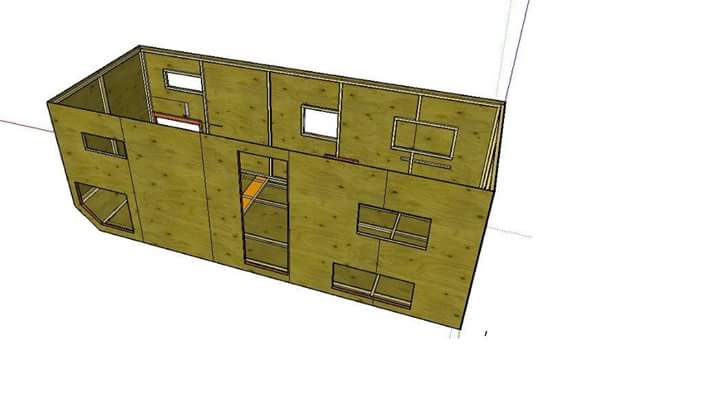

Bei den Holzprofilen war es etwas Zeitraubend sich für die entgültige Form zu entscheiden. Gefolgt vom Zusammenbau der Rahmen. Man hat ja nicht all zu viel Reserven um sich grossartig Fehler leisten zu können. Also vor jedem Schnitt lieber 10x messen und kontrolieren, und lieber nen Millimeter zu lang lassen und dann diesen stückweise langsam runter schneiden bis es passt.
Wenn ich diesen Koffer einfach nur aus Hobby bauen würde ich am liebsten auch die Fenster selber bauen wollen. Ich muss aber zusehen das ich einen gewissen Zeitraum zur Fertigstellung einhalte...
Der Bau der Wände war eigentlich am Planungsbeginn nicht vorher gesehen, obwohl ich mir das einst sehr wünschte den Koffer komplett selber zu bauen. Aber damals dachte ich noch an GFK Sandwich.
Das ich die Wände nun doch selber baue dazu kam es spontan als ich vom Holz als Baumaterial anfing zu überlegen. Und hätte ich da nicht den einen oder anderen Tippgeber im Rücken wärs wahrscheinlich kein Holzkoffer geworden... ...sondern ein Aufbau aus Iso Panelen.
Das ganze freut mich wiederum immens das ich doch auch diese Schritte machen darf/kann. So kann ich mich selber herausfordern um zu sehen was ich in den letzten 10 Jahren so alles gelernt habe und ob ich mir ein zufriedenstellendes Ergebnis liefern kann. Dieses Projekt ist also sowas wie ne Meisterarbeit für mich ganz allein... ...und ich sehe ich werds schaffen. :rock:
Wobei aber sowas wie Sketchup ist wirklich eine grosse Hilfe... ...aber so genau wie ich es da gezeichnet habe krieg ich es doch nicht hin... :blush: :bored:

Servus Beni,
saubere Arbeit! Gefällt mir echt gut! Das mit den Holzprofilen für Fenster & Klappen kann ich einerseits nachvollziehen, andererseits glaube ich, dass man auch durchaus aus Aluprofilen (zB vom Fzg-Bau) brauchbare Lösungen bauen kann. Ich hab ja meinen GFK-Koffer auch selbst gebaut und die Profile für Tür und Heckklappe waren relativ einfach aus h-Profil und passendem Rechteckprofil bzw U-Profil gebaut. Das würde ich wohl wieder so machen. Ist vor allem stabil, witterungsbeständig und recht simpel herzustellen. Übrigens nur geklebt und ein wenig geschraubt, also nichts geschweisst. Einziges Problem sind dabei die Kältebrücken um die Rahmen herum, aber wofür gibt es Heizung, Fenster oder Schwämme?
Viele Grüsse und schön weiter Bilder machen :cool:

Ja, die Aluprofile hab ich mir beim Moser angeschaut. Er baut seine Klappen angeblich ohne Kältebrücken. Also auch mit Alu solls machbar sein. Aber ich hab trotzdem nicht völlig durchgeblickt wie er das tatsächlich umsetzt (er hatte nicht all zu viel Zeit). Und er verschweißt die Aussenprofile.
Kältebrücken kann man evtl im Freizeitgebrauch akzeptieren. Wir werden drin wohnen und da hab ich keine Lust auf alle Aktionen die Kältebrücken mit sich bringen. Erstmal jeden Tag mehrmals abwischen, dann friert das ganze eher oder später noch ein. Anschliessend, weil man ja doch nicht mehrmals am Tag wischt rinnt das Wasser nach unten, bildet nasse Ecken und Schimmel ist garantiert. Nö, nichts für mich...
Ich hab mir beim aktuellen Womo eine Klappe aus Alu selbst gebaut. Daher kenn ich die Problematik... Und ich weiss auch wie angenehm es sein kann ohne Kältebrücken.
Allerdings gibt es dieses Problem seit wir mit dem Holzofen heizen nicht mehr. :rock:
Beni

Hab heute die Seitenwand fertig gemacht. Ein paar Details sind noch zu machen.
Eigentlich wollte ich die fertige Platte rüber auf den anderen Stoss legen (um mir Platz aufm Tisch für die nächste Wand zu machen). Aber natürlich war dort der volle Saustall... ...alles wird halt dort abgelegt.
Also erstmal frei machen das ganze... ...und dann kam die Idee welche mich dazu brachte nun hier zu hocken und täumen. Klar, ich kann im gleichen Schwung mal sehen wie es bis jetzt zusammen gestellt aussieht....
Super! Ich bin voll zufrieden! Alles passt nahe zu 100%!
Erste annähernde Raum Vorstellungen wie es bald hoffentlich sein wird. Mmööö, das könnte locker noch grösser sein... :bored: :joke:
Beni
