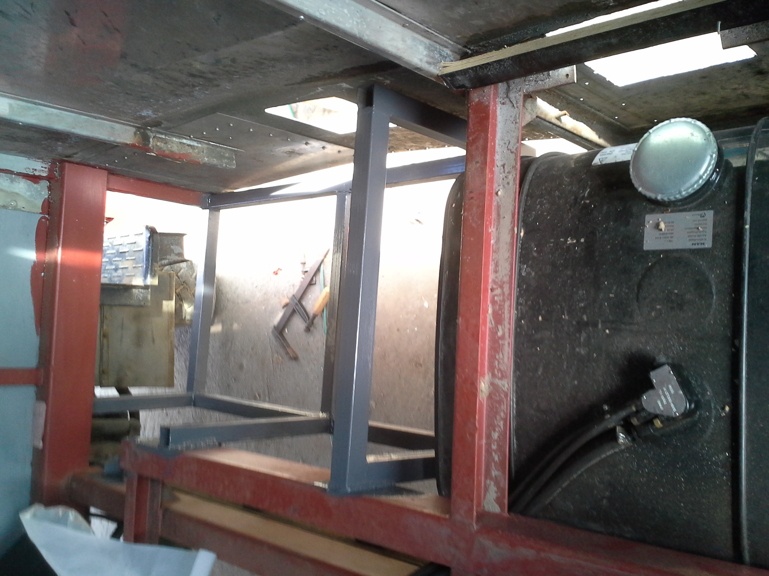

Die Starterbatterien 2x 110AH sollen an den Rahmen ran, also außen. Und die Boardbatterien 2x 240Ah wandern bzw. wanderten weiter Richtung Hinterachse und sind weiterhin im Innenraum. Ich will die VA etwas entlasten, da ich sowieso schon einen Alkoven habe u. dazu noch die Luftfedersitze usw, da muss die VA etwas geschont werden.
Deshalb sind die Tanks auch möglichst nah an der Hinterachse angebracht, sowie Batterien, Werkzeug, Ersatzrad usw. Auch in der Innenraumplanung sind in den ersten 1,5m+ auch nur leichte Sachen eingeplant, die ganzen schweren Sachen wie z.B. Ofen oder Wasserkanister oder Holzbrikkenlager sind widerrum nah an der Hinterachse…

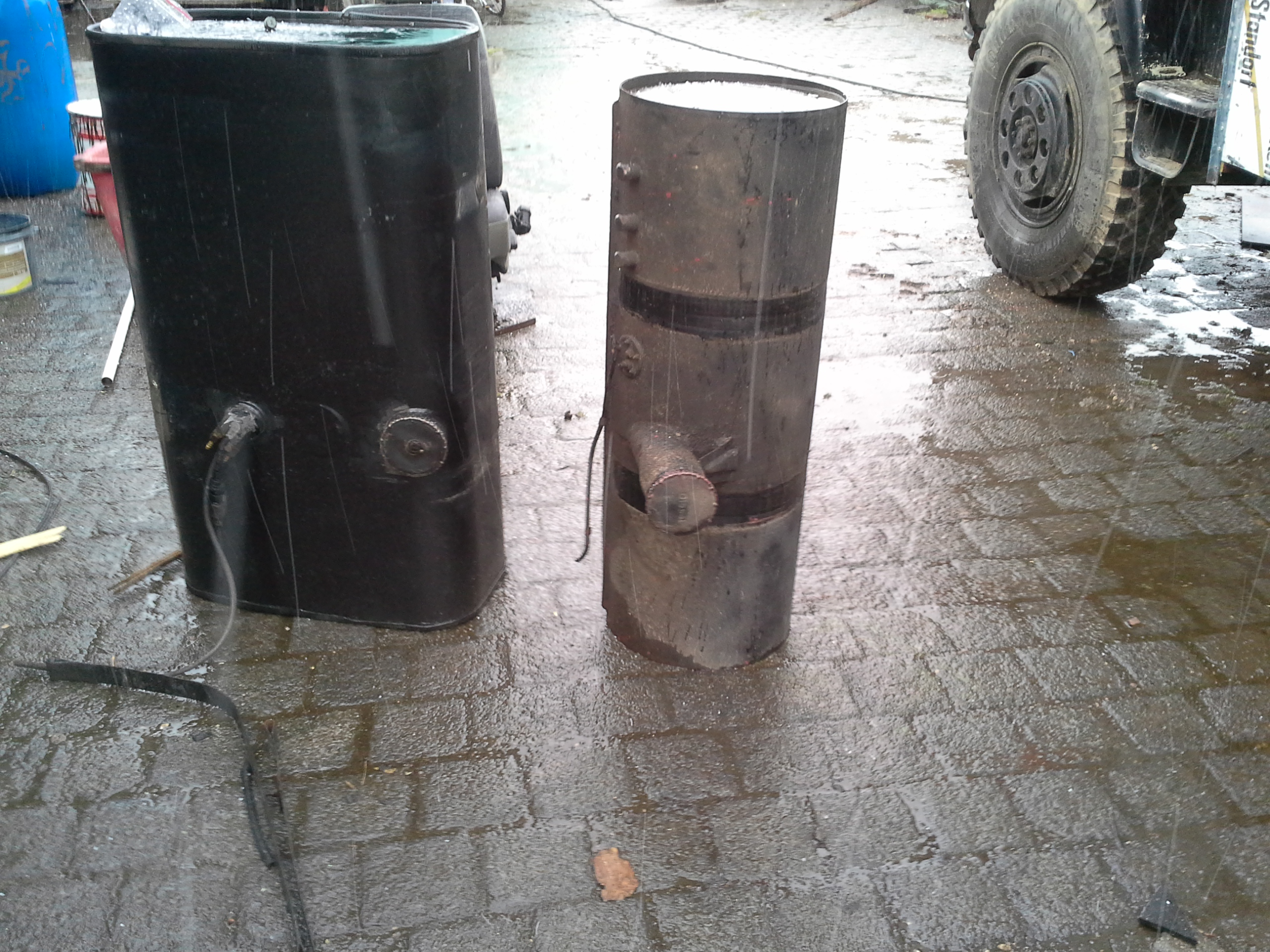

Da es sich unter dem laster schöner arbeitet als vor dem laster kam heute endlich der alte tank ab u der neue kommt noch ran. Find den immer wieder schick. Nachdem ich die tanks gepostet habe gingen die restlichen 9 tanks aber ziemlich flott weg. Viel Spaß damit :D
Der große tank bekommt aber noch eine tankheizung welche über den wärmetauscher am kühlkreislauf beheizt wird und somit ggf auch an einer Wasserstandheizung aber diese lief mir noch nicht über den weg

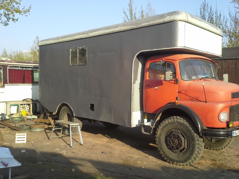

Soo die tage mal nen einstieg geschweisst, der wird noch beplankt dann wirds mein eingang und dusche u batteriefach...geile kombi :D
TobiasXY
Beiträge: 5561
Wohnort: Bawü
Re: Oh Happy Day - Zora 2.0
#76 Beitrag von TobiasXY » 2015-04-17 12:39:59
Nur basteln geht ja leider nicht deshalb gibts mal wieder eine truckingwoche...aber diesmal zum geldverdienen und net zum Spaß wobei es mir ja auch Spaß macht
In sem sinne keep on trucking

Also die ganz hintere Reifen/Radgröße geht ja noch aber vorne :sick:

Na wenigstens sind es schicke Alus.
TobiasXY
Beiträge: 5561
Wohnort: Bawü
#80 Beitrag von TobiasXY » 2015-04-17 21:58:49
Hehe die szm würde ich nicht haben wollen. Davor hatte der Auftraggeber ein f2000 mit 1,2mio km, der war richtig geil und nicht so weichgespühlt wie der "neue"...
Und dank luftfederung ist die radwahl auvh recht wurst....bis auf die spurrillen...
Aber ich habe ja noch eine kleine wunschliste..wenn die zora mal fertig ist kommt mir ein schöner benz kipper mit kran aus den 80ern auf den platz...
Und wenn das mal durch kommt mir ein laster ins haus den ich eigentlich statt einem kurzhauber haben wollte.
Eine mercedes ackermann pulle :wub:

Nachdem die Zora mal wieder als Transporter dienen musste…und ich überhaupt keinen Bock mehr auf Innenausbau hatte…nutzte ich das schöne Wetter u. schliff den Koffer an bzw. ab.
Und packte die Rolle aus..
Es geht doch nichts über eine Luftwaffengrau-Grundierung :lol:
Eigentlich sollte es die "Endlösung" werden, aber ich bin doch keine graue Maus :blush:
Hier mal ein Vorgeschmack
TobiasXY
Beiträge: 5561
Wohnort: Bawü
#82 Beitrag von TobiasXY » 2015-04-25 0:04:51
Wie gesagt, Grau ist nicht so mein's und passt auch nicht…
Ich bin im Herzen einfach ne rote Socke, deshalb sieht das amateurhafte und merkwürdige Konzept so aus, aber ich find es persönlich sehr schick.
Andere Konzepte sind natürlich auch willkommen :angel:
Aber mir gefällt diese Anwandlung von Purpurrot :wub:

#83 Beitrag von Freddy » 2015-04-25 18:43:49
Ich mag RAL 3004 "Purpurrot"
Und mein Tüvie hats auch unmissverständlich als H-konform abgenicht.

3004 ist schon gut, aber nen ticken dunkler u in matt, dat is meine farbe

Ich gewöhne mich immer mehr ans grau, vvielleicht lass ich es doch. Alle leisten, Scharniere sowie ein zierstreifen in schwar. Das fahrerhaus noch in einem dunklerem rot u fertig.
Durch Türe, bullauge u kommenden Klappen wirds ja auch nochmal aufgelockert...mhh..irgendwie find ich den gedanken gut

ich finde, die Farbe passt da gut zu. Jetzt ein paar Details in schwarz oder einem dunklen rot, dann gibt das ein schönes Bild.

@ waYne: nein, wir sind uns einig! Mein Tüv hat die Farbe auch ausdrücklichch als H-konform erklärt.
@ Tobias: das Grau wäre nicht meine erste Wahl, aber mit rotem FH und Aplikationen + weißem Dach...
Joah das könnt gehen.
Irgentwie sehe ich diesen Koffer ja auch immer in nem hellen Blaugrau
Freddy
Landei
Beiträge: 3924
Wohnort: Niedersachsen
#89 Beitrag von Landei » 2015-04-27 17:41:00
Durchschaut!!!
Von wegen "rote Socke", -- das hört sich mehr wie "faule Socke" an :p
Obwohl, -- grau war damals eine sehr beliebte Farbe. Vielleicht kannst du dich ja vom nachfolgenden Bild inspirieren lassen.
Die roten Farbarbeiten sind recht übersichtlich. Und nach ein paar "Kaffeepausen" auf einem Waldparkplatz unterwegs hat man dann gleich Steuer und Versicherung wieder reingeholt...
jonson
Beiträge: 4392
Wohnort: Vilsbiburg
#90 Beitrag von jonson » 2015-04-27 18:09:19
Grau is besser als Rot.... Viel zu auffällig....
