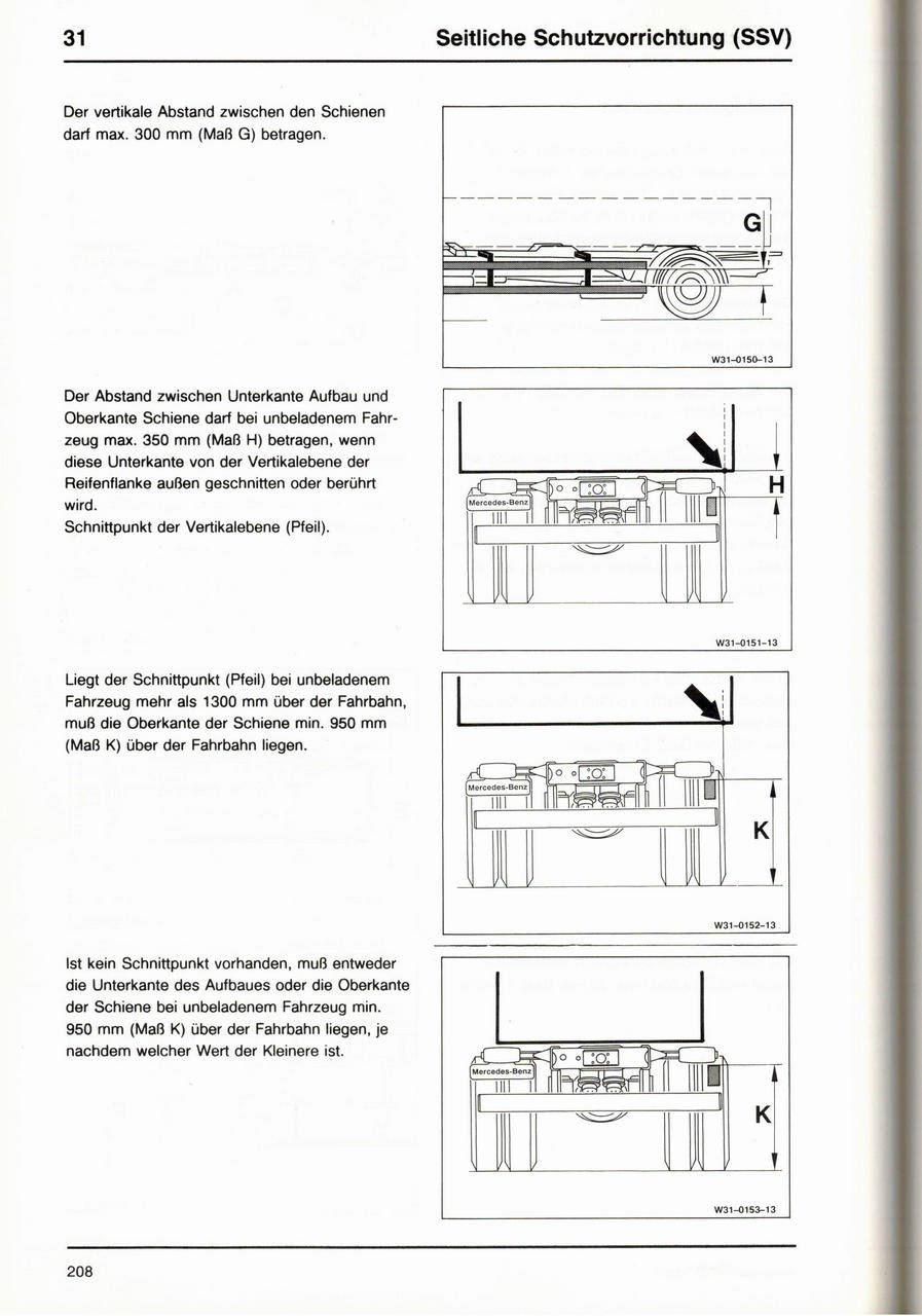

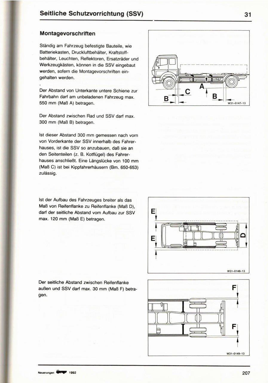

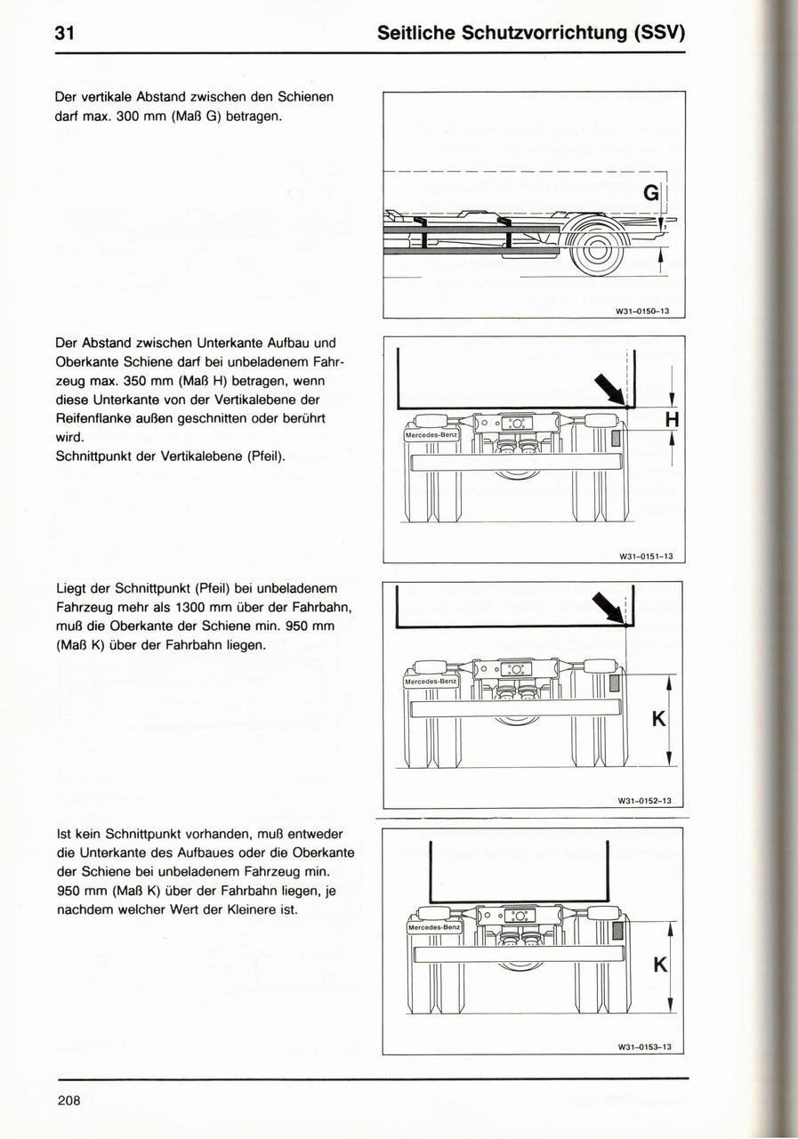

mal eine thematische Frage zur Lage in Fahrtrichtung, wenn der Koffer schmaler ist, also RTW mit 2,23m oder FM1 mit 2,2 m.
Die Bereifung ist 2,35 m breit, steht also links und rechts unter dem Koffer heraus.
Den seitlichen Unterfahrschutz sollen Staukästen erzeugen.
dürfen die in Längsrichtung auf Aussenkante Koffer (2,23m) sitzen, so das das Hinterrad je Seite 6 cm raussteht?
Oder müssen die so weit draussen montiert werden, dass sie 2,35 m breit sind und das Hinterrad in Längsrichtung bündig abdecken?
Re: Seitlicher Unterfahrschutz
#86 Beitrag von Mark86 » 2021-01-12 20:35:31

burkhard
Beiträge: 4179
Wohnort: ME
#87 Beitrag von burkhard » 2021-01-12 21:08:37
Hallo Bernd,
für die Seite gibt es auch Vorgaben aber im Netz nur wenige Zeichnungen, die auch die seitlichen Vorgaben zeigen.
Seitlich ist einerseits das Maß E und andererseits das Maß F zu beachten, ja nach dem, wie Breit der Aufbau ist und wie der Abstand der Reifenflanken ist.
Burkhard

Hi Burkhard,
genau so eine Angabe habe ich gesucht. Danke
