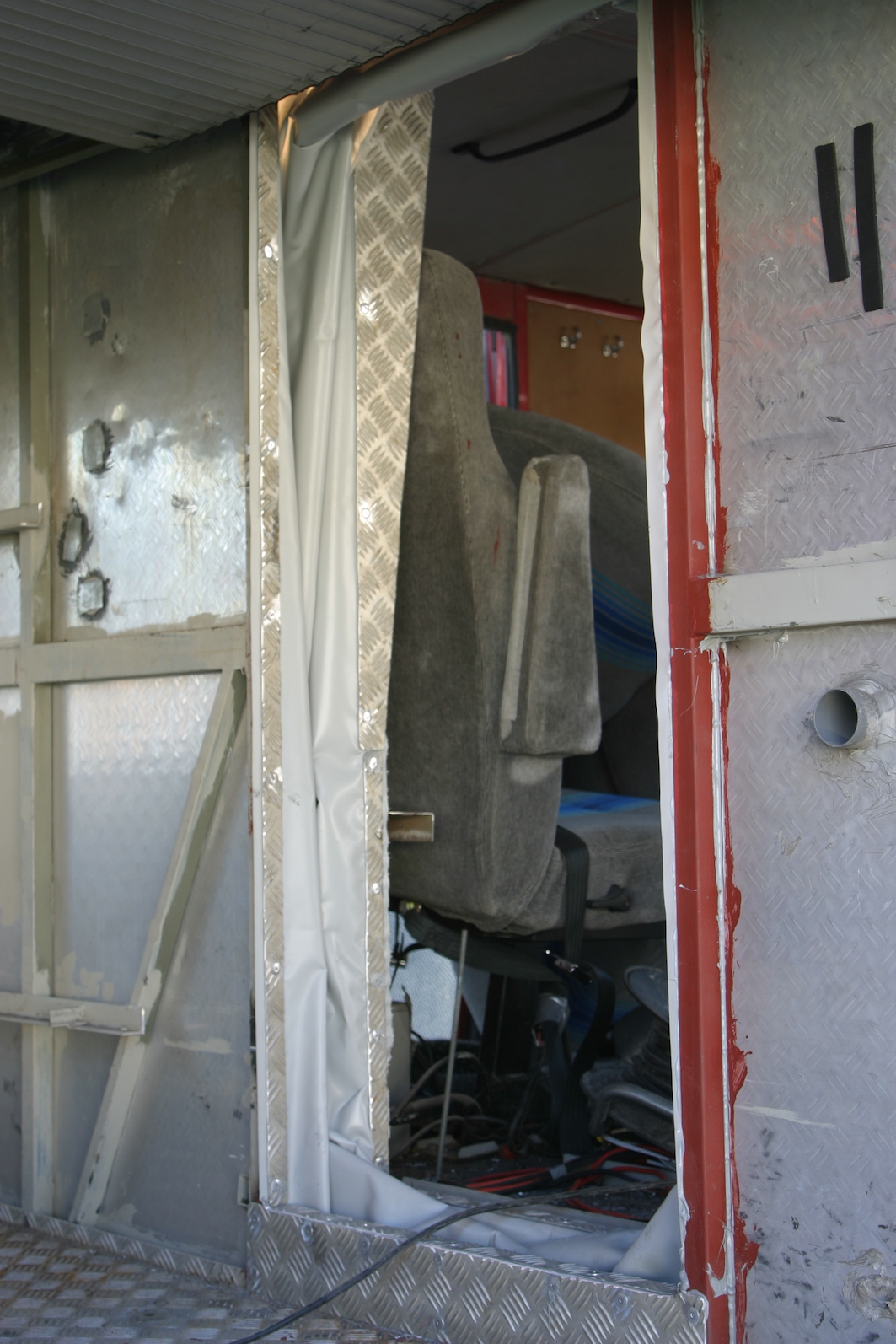

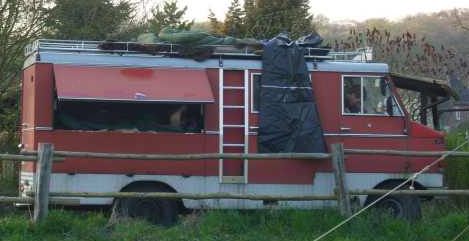

Habe mir am Samstag LKW-Plane besorgt und eingebaut. Das funktioniert sehr gut, hält und ist dicht – mal sehen, was wir an Langzeiterfahrungen sammeln werden.
Bilder kommen morgen, Gruß Jörg

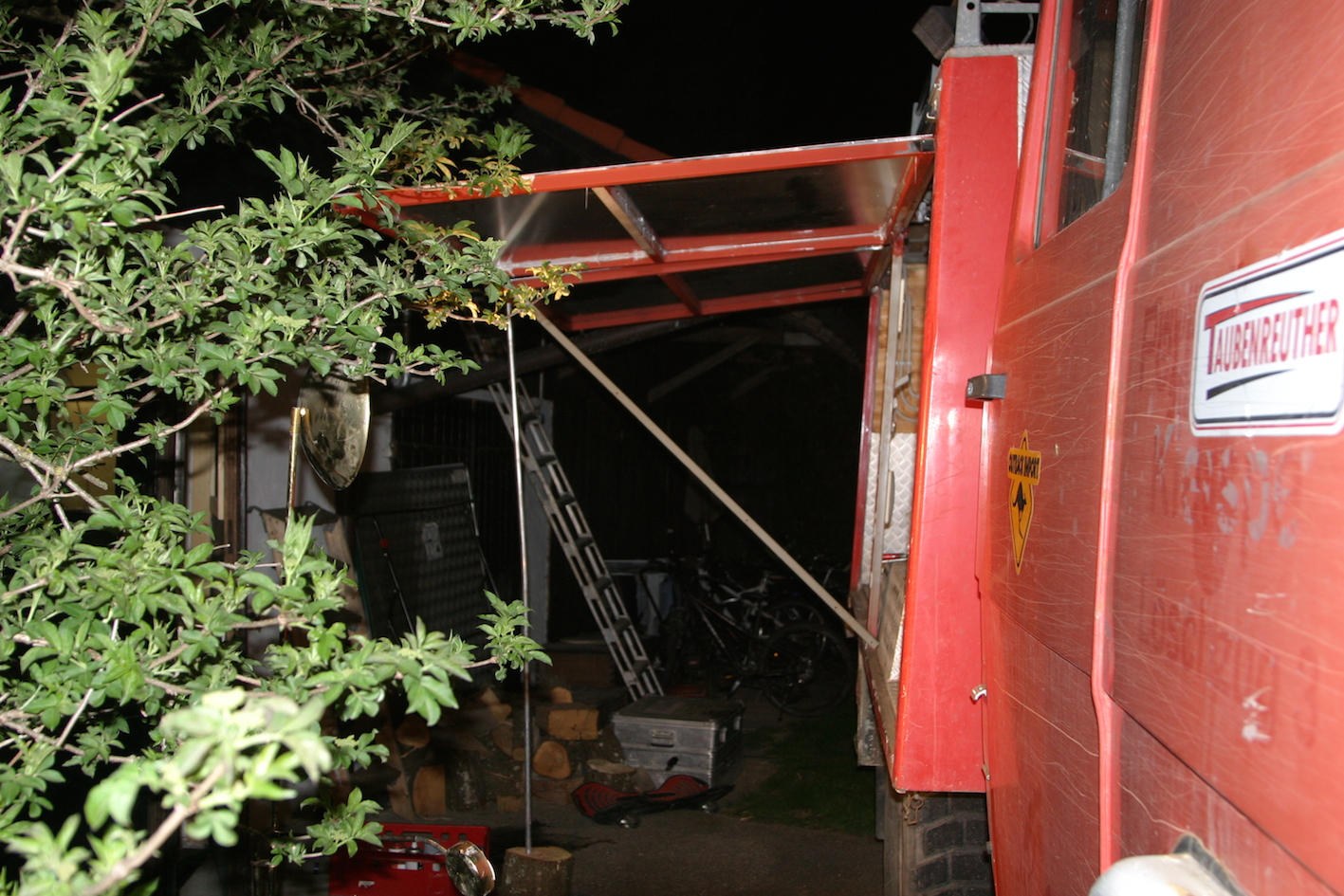

Guten Morgen Lkw-Gemeinde,
anbei die nächsten Schritte unseres Ausbauprojektes des 130ers zur Familien-Urlaubskutsche. Nachdem die Billig-Teichfolie unsere Laune sehr gedämpft hat – hätte ich nur auf Euch gehört! – geht's in kleinen Schritten weiter.

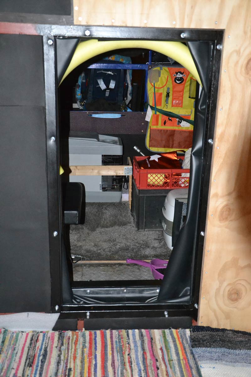

1. LKW-Plane besorgt und eingebaut – jetzt funktioniert's!

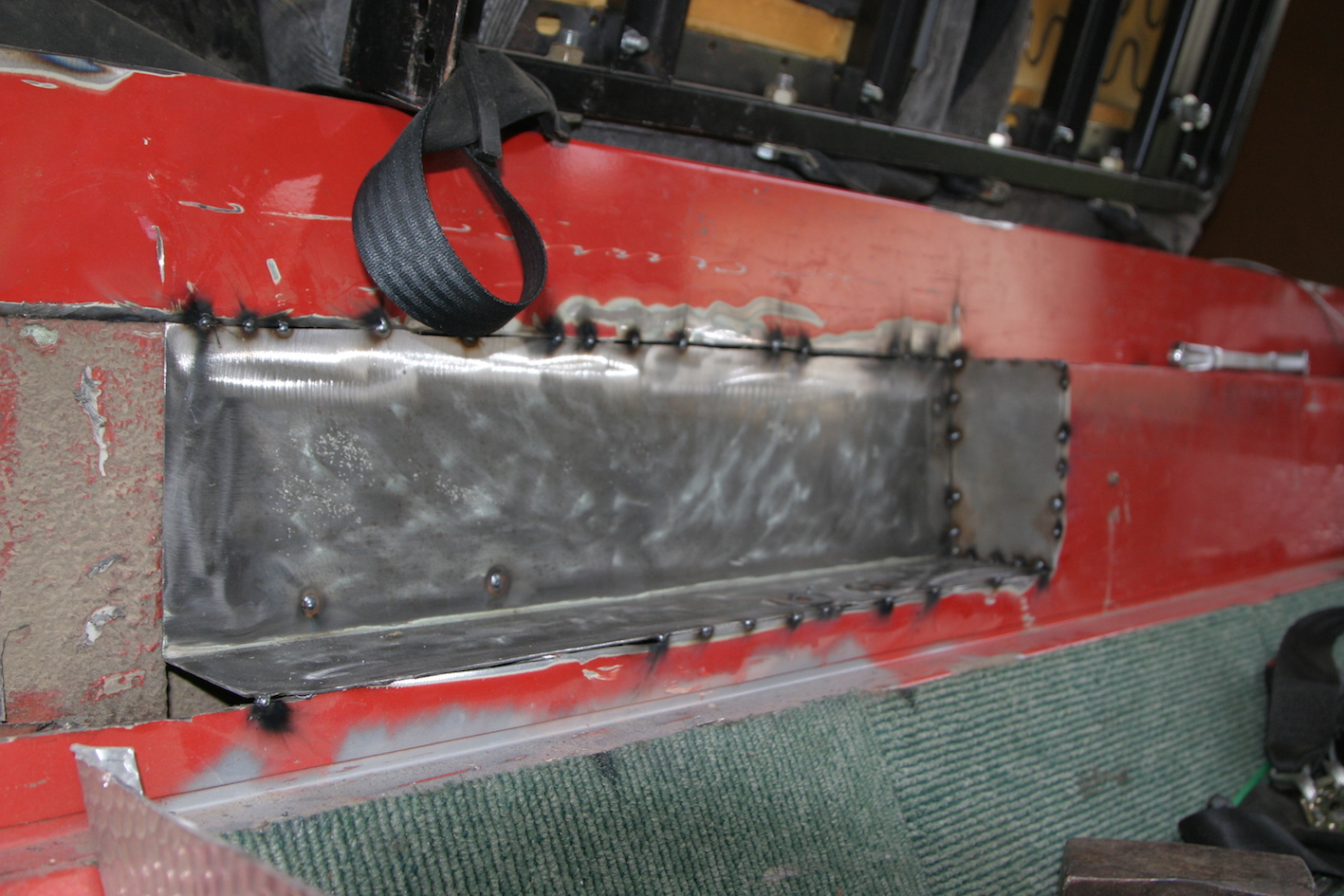

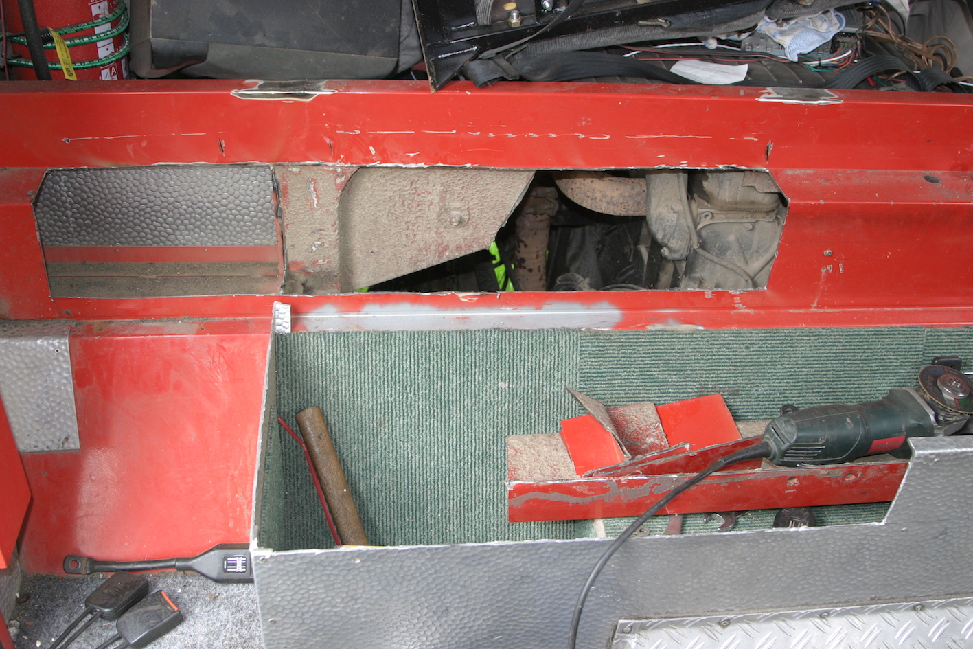

2. Das muss weichen. Zuerst waren wir von der "Mittelablage" und ihren Fächern total begeistert, im Urlaub erwies sich diese Konstruktion jedoch eher als Müllablage um beim Durchsteigen für die Kurzen als sehr lästig.
3. Kurz die Flex angesetzt ...
4. Zur Kontrolle der Maßhaltigkeit wurde der Zeltstoff ins Klappdach eingezogen (besser gesagt, mit Reiszwecken befestigt) – schaut doch schon ganz wohnlich aus. oder? Außerdem musste einer der Rollläden weichen.
5. Ein kleiner Tipp am Rande: Man sollte den Rolladen zu zweit ausbauen, das Ding verträgt sich nicht wirklich mit der menschlichen Haut ...

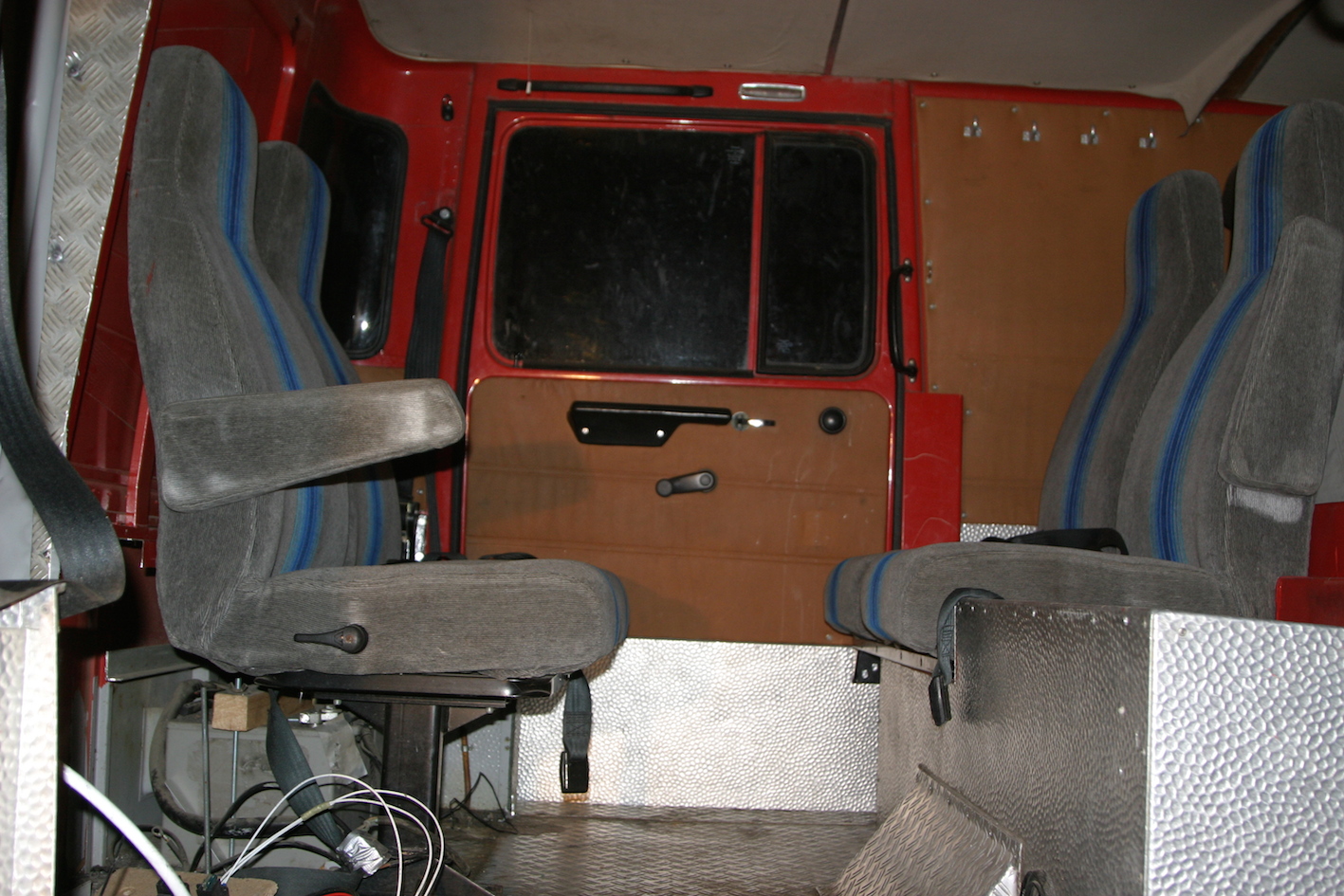

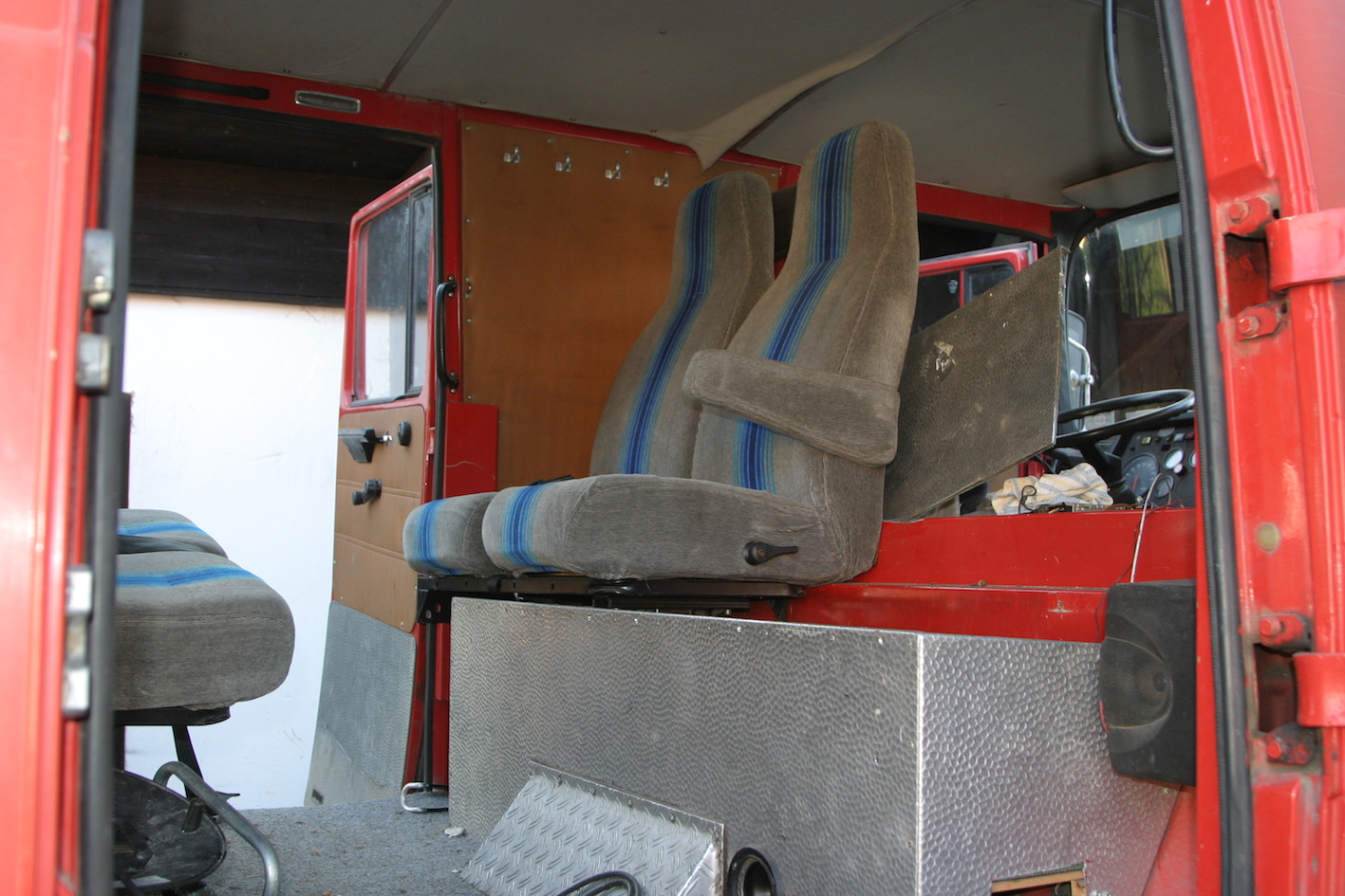

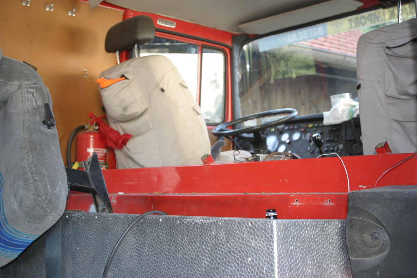

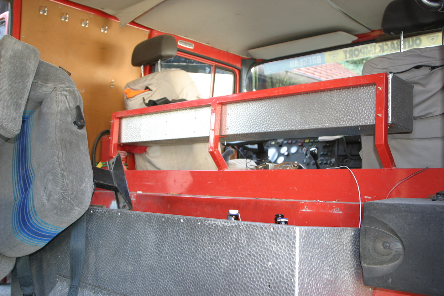

6. Nachdem ich tolle Sitze aus einem Ami-Bus ergattert habe, mussten diese natürlich sofort eingebaut werden. An der Kabinenrückwand wurde der komplette Alu-Unterbau der Sitzbänke entfernt, somit gab es kein Problem mit der Montage der Bank. Vorn wollten wir den Unterbau erhalten, jedoch wären dann die Sitze zu hoch und zudem der Abstand der beiden Bänke zu gering (Beinfreiheit).

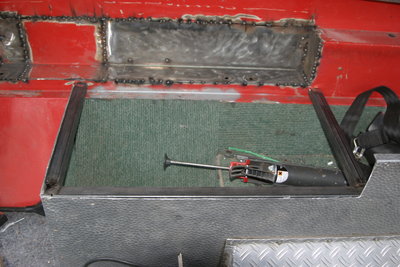

7. Wie lösen? In der Not ist die Flex mein bester Freund und Helfer. Kurzerhand habe ich die Mitteltraverse aufgeschnitten, den Alu-Unterbau um ca. 14 Zentimeter in der Höhe gekürzt und damit freie Sicht auf den prächtigen Reihensechser.
8. Nachdem das herausgeschnittene Blech von Unterbodenschutz befreit war, wurde es umgekehrt wieder eingeschweißt – ja, ja, der Schwabe in mir duldet keine Verschwendung vorhandener Rohstoffe! Einer meiner Söhne stellte die Frage, ob wir nicht eine Plexiglasscheibe einbauen könnten, um auch während der Fahrt auf den Motor zu schauen ... :eek:

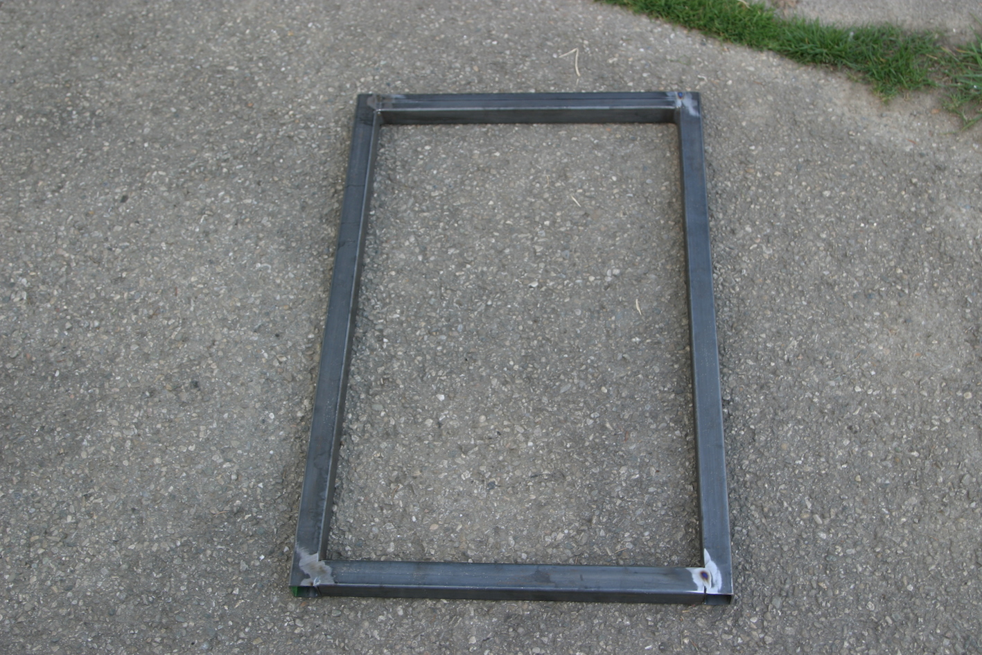

9. Aus 30x30 Profilen wurde ein Rahmen geschweißt, der genau in den vorhandenen Ausschnitt passen sollte (sollte!). Zum einen dient er als Versteifung für die auseinander geschnittene und damit labile Alu-Unterkonstruktion, zum anderen als Aufnahme und Fixierpunkt für die Sitzbank.
10. Ich hasse Hobbyhandwerker! Natürlich habe ich mich beim Rahmen vermessen, also wurde die hintere Strebe wieder herausgetrennt und der 3/4-Rahmen in den Ausschnitt eingepasst und festgeschweißt. Die rückwärtigen Bleche wurden grundiert und mit Sikka abgedichtet.
11. Probesitzen gefällig? Zur Anprobe wurde die Bank in den fast fertigen Ausschnitt eingeschoben – was soll ich sagen: Passt!

Über meinen Durchstieg mit LKW-Plane, hab ich am Shelter eine Gummmatte mit einer Aluschiene geschraubt um "sicher" zu gehen das nix reinkommt. Klappt super und hält was ich mir versprochen habe.

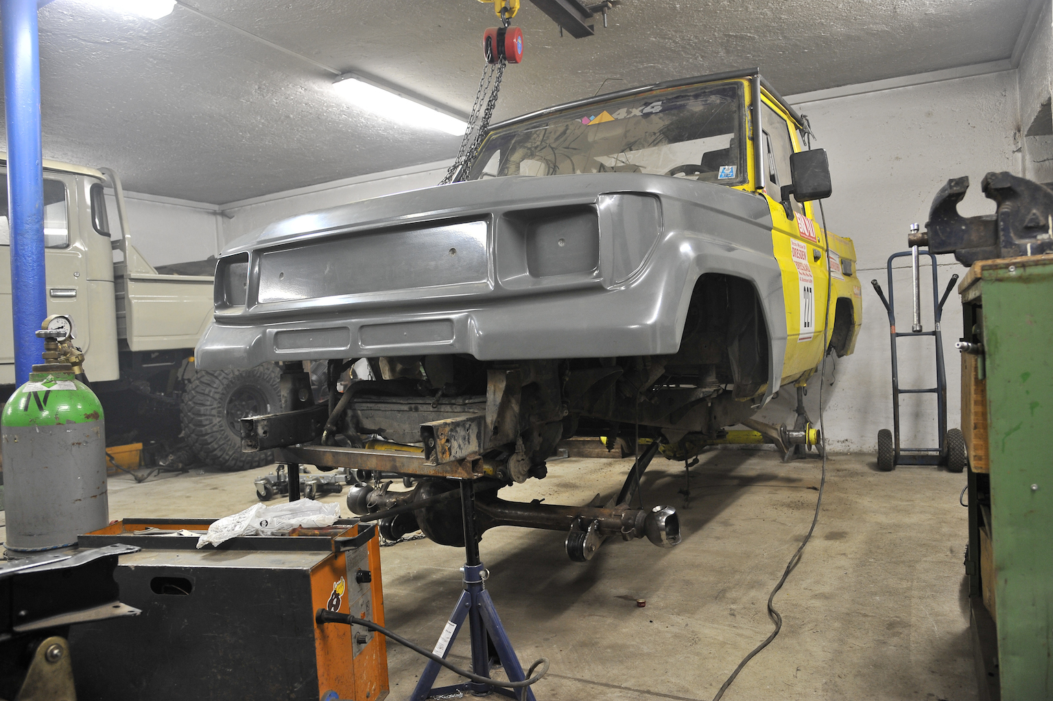

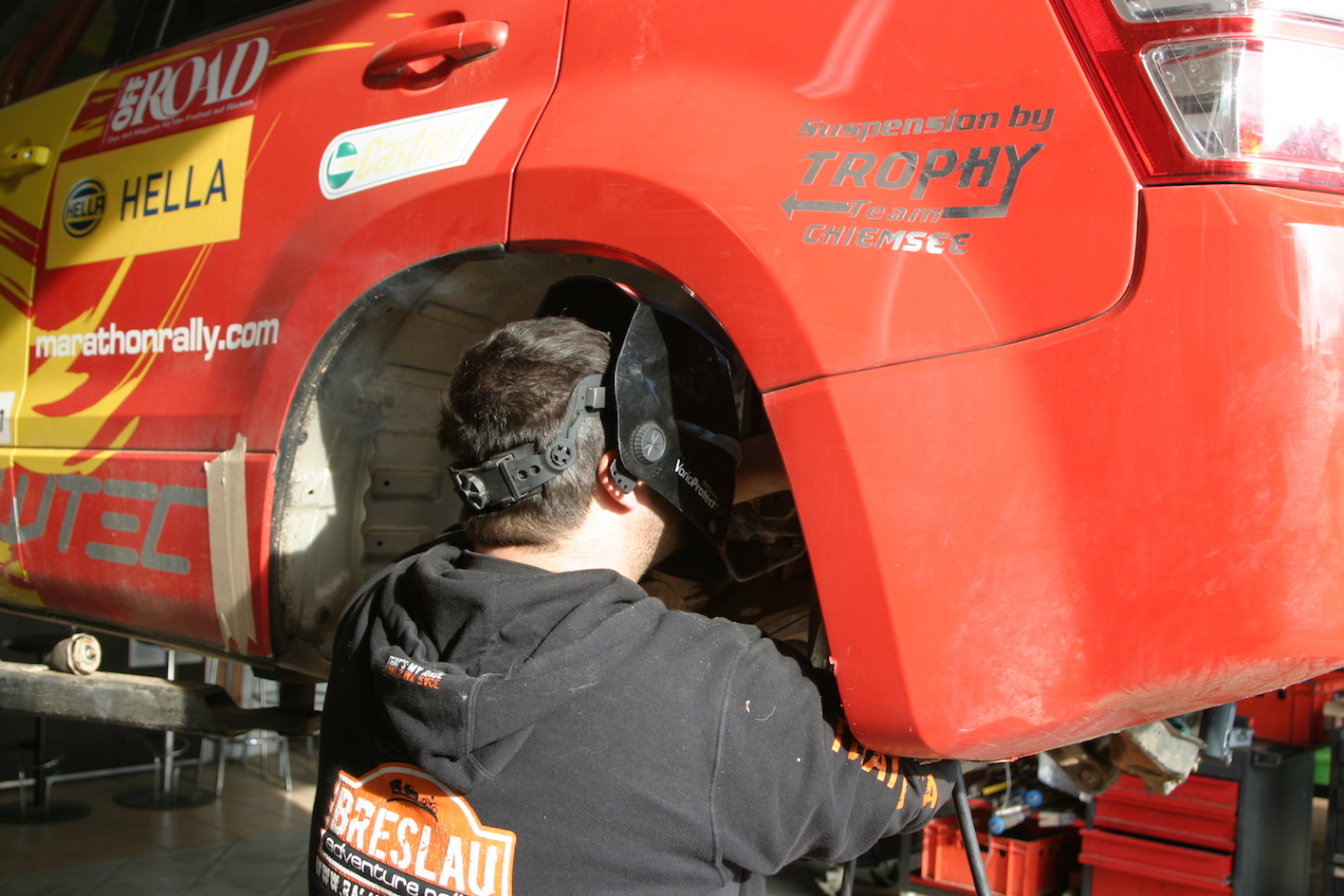

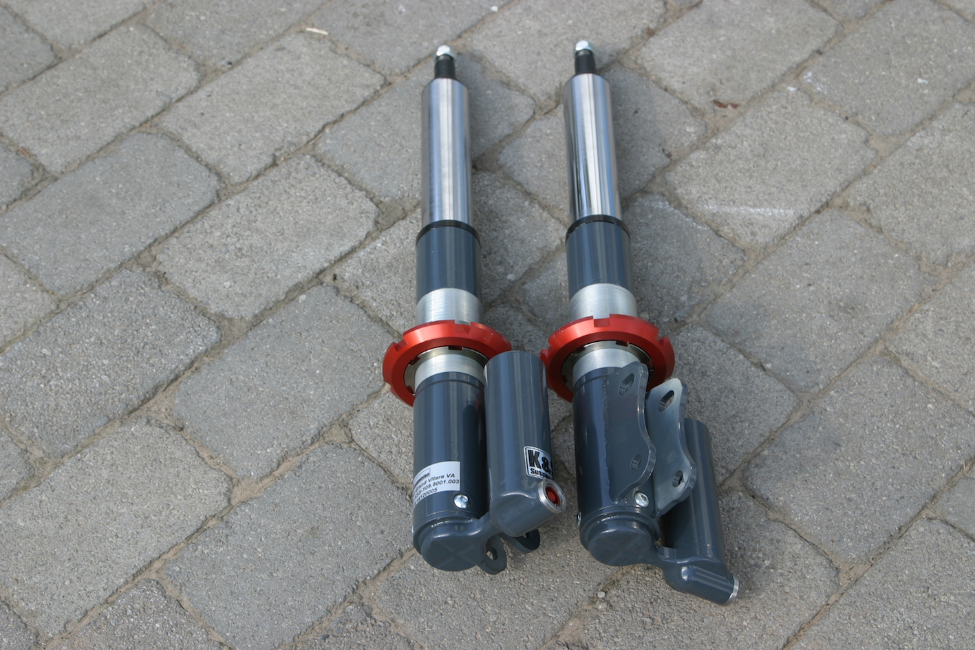

Momentan bauen wir noch an unserem T2-Rallye-Suzuki. Endlich kam das neue Fahrwerk von K&S-Suspension, erster Renntermin ist die Baja Deutschland Ende Mai – die Zeit wird knapp, da auch das Getriebe noch nicht fertig ist.
Die neuen Dämpfer:
"Feintuning" an den Dämpferaufnahmen:
Letzter Einsatz in Polen 2013
Dann steht da noch mein Trophy-Auto – ebenfalls nicht "ready to race" ... Erster Einsatz soll die Balkan-Breslau im September sein ...
Deshalb muss/möchte ich mich mit dem Laster ranhalten, denn die Familie möchte im Sommer nicht mit einer Baustelle unterwegs sein.

Zur Teichfolie:
Ging mir ähnlich - bis auf einen Punkt:
Unsere ist nicht eingerissen - zumindest bis jetzt.
Haben die auch mit Alu-leisten und einem geschweißten Rahmenstück, um das der Folienschlauch noch einmal gewickelt wurde befestigt. Durch alles zusammen gehen 8er Scharuben um das Ganze demontieren zu können (falls Doka anheben, oder Folie putt).
Da es bald in den Urlaub gehen sollte hatte auch ich dann im Baumarkt gestanden - der Junge dort konnte mit Eppdm nix anfangen.
Daraufhin habe ich die dickste und teuerste genommen (waren aber auch nur 10 euro) - und: ja auch der konnte die Folie nicht gerade abschneiden :wack:
Wir haben nicht verschränkt aber auch ca 50 cm genommen - wirkt viel aber siehe dein Verschränkungstest-Bild.
Die Überlappung auch verklebt - dick markiert - und zu guter letzt oben eingebaut :motz: :motz: :wack:
Hält aber bis jetzt. Fahrzeug steht immer draussen.
Dicht?
naja - läuft bischen rein, kommt aber bald auch ein Blech noch drüber an den Koffer - damit wenigstens der senkrecht fallende Regen nicht in die Plane läuft.
Wir werden sehen wie der 2. Urlaub damit funzt - Notfallplane ist immer dabei :D

franz_appa hat geschrieben:naja - läuft bischen rein, kommt aber bald auch ein Blech noch drüber an den Koffer - damit wenigstens der senkrecht fallende Regen nicht in die Plane läuft.
Tom hat mal eine sehr einfache und funktionale Lösung vorgestellt: Klick!

thanxs tonnar auch von mir - der Tip hört sich gut an.
Also bei uns war die "lautere" Geräuschkulise durch den Durchgang gar nicht zu hören - vorne!
Vorne kein Unterschied - liegt wahrscheinlich an der langen Doka, die offene Stelle ist nicht über dem Motor sondern dahinter - das haben auch schon einige andere festgestellt hier im Forum.
Auf der Rückbank kann ich es nicht beurteilen, da saß nur meine Frau und die meinte es wäre nicht lauter als vorher, wohl aber zog es von hinten durch die Lüftungsschlitze (naja die sind immer noch nicht abgedeckt...)
Für uns aber auch weniger von Belang, wir sind zu dritt und sitzen alle vorne. :D
Bin aber mal gespannt wie es wird wenn unsere Tochter dann mal Freundinnen mitnimmt :dry:
Für den Winter werden wir aber einen Vorhang mit Klett-Gedöns noch anbringen.
Die Doka ständig mitzuheizen ist nur mäßig genial.
Für eine Tür ist kein Platz mehr - und Diebstahl/Einbruchsteschnich ist's doch eh so: wer rein will, kommt rein.

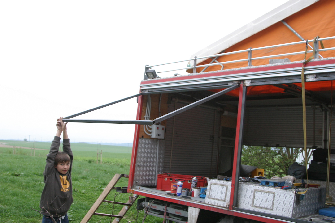

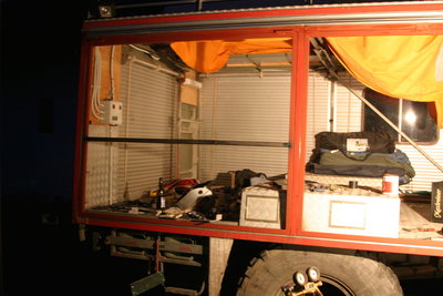

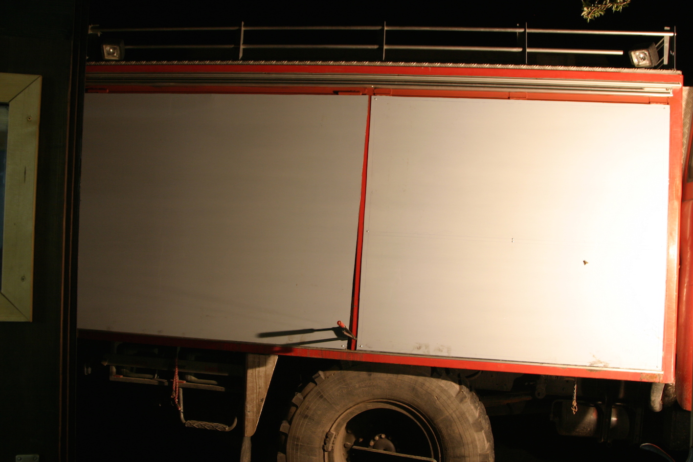

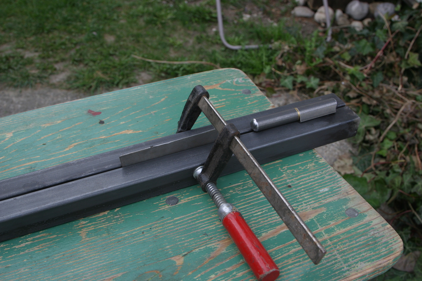

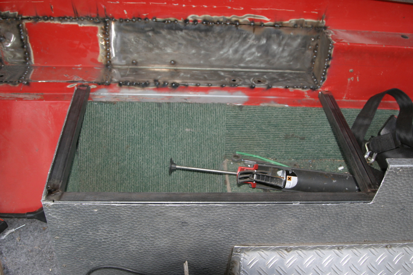

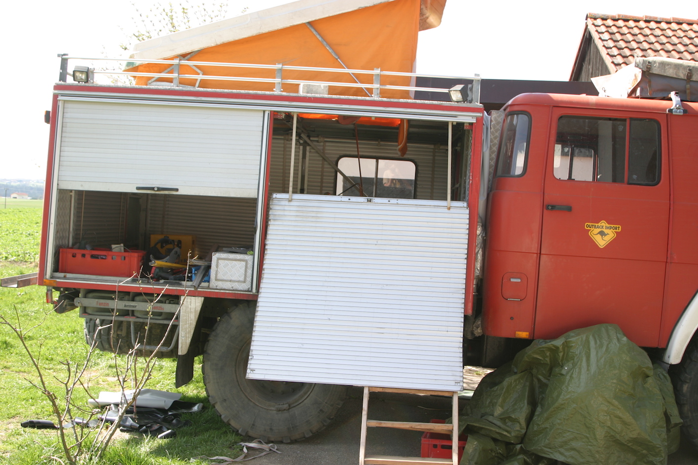

am Wochenende ging es wieder ein bisschen weiter. Wir haben die Rollläden komplett demontiert und damit angefangen die neuen Rahmen für die Klappen zu bauen.

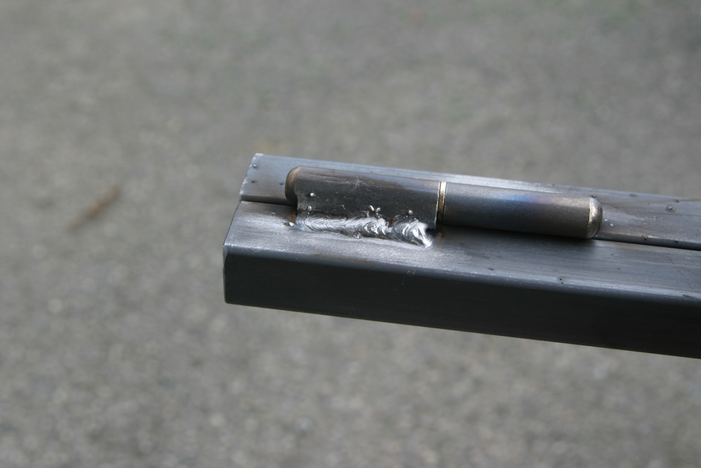

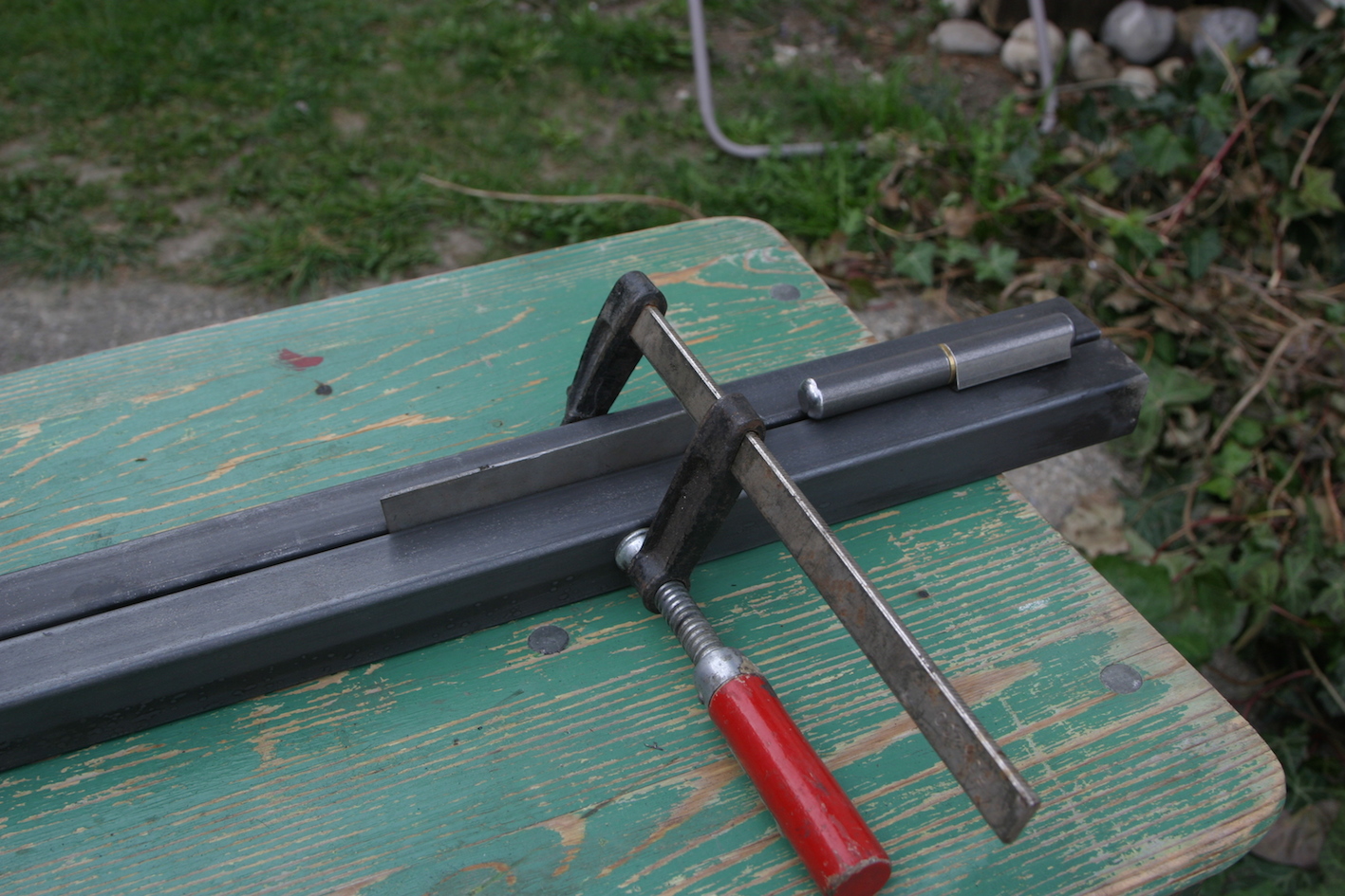

1. Anschweißscharniere besorgt und an den Rahmen angepasst
2. Scharnier Rahmenseitig und mit dem Träger "verbraten" – leider gab das Schweißgerät den Geist auf (Masseproblem) ...
3. Zumindest ging der Schweißer so lange, dass wir die Rahmen noch heften konnten
4. Erster Versuch: Jakob und die neuen Schwenk-Klappen
Als nächstes werden die Rahmen mit Aluminiumblech belegt (2mm), mit Sikka verklebt und genietet. Dann beginnt die Suche nach passenden Dämpfern und Verschlüssen. Ich möchte die Verschlüsse so einfach wie möglich halten, nur von innen zu öffnen. Hat jemand einen Tipp?
Viele Grüße Jörg

#74 Beitrag von Wurzelsepp » 2014-04-07 9:34:53

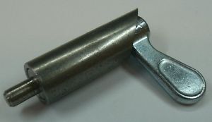

meine Idee für einen einfachen Verschluss – ein sogenannter Schnappstift oder Federbolzen – was mein Ihr dazu? Wie gesagt, ich möchte es einfach und unkompliziert.
Gruß Jörg

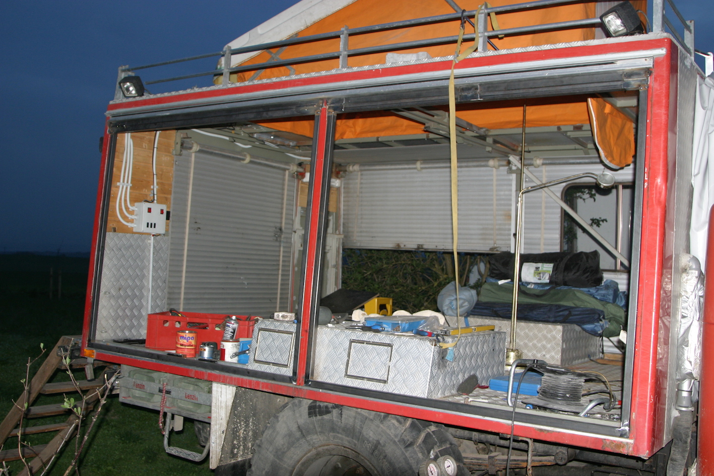

Guten Morgen, schon wach?

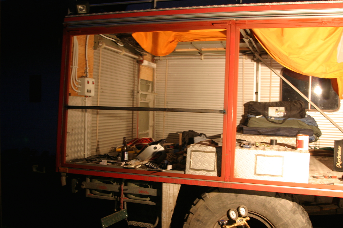

Habe letzte Nacht bis gegen 1 Uhr geschraubt und bin total im Eimer. Ich wollte das gute Wetter ausnutzen und den Koffer endlich wieder halbwegs dicht bekommen. Doch der Reihe nach:

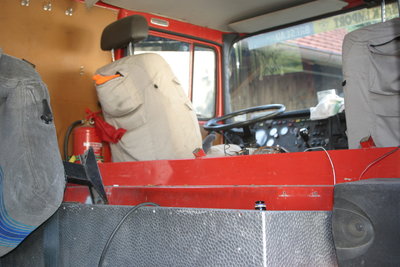

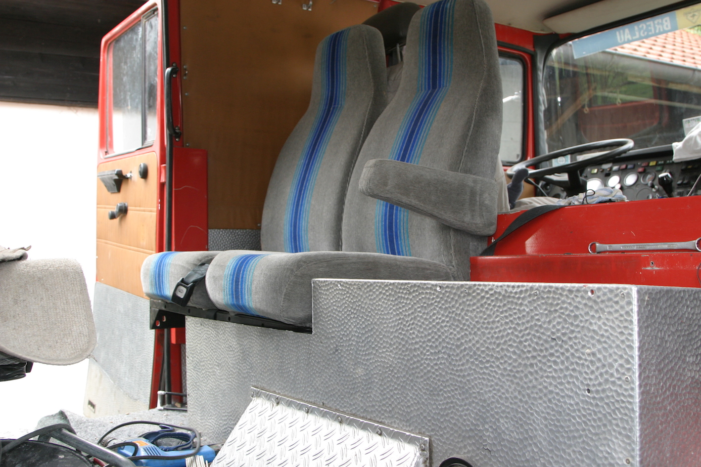

1. Zuerst wurden die Bus-Sitze an Ort und Stelle montiert – endlich sind die Kinder zufrieden, dass sie nicht mehr auf den schmalen und harten Plastikbänken sitzen müssen. Auf der im Bild rechten Seite habe ich mir ja zuvor einen Rahmen geschweißt der die Sitzmöbel fixiert, zudem wurde die Bank an der B-Säule verschraubt. Links wurden die originalen "Steher" aus dem Bus verwendet. Aufgrund des dünnen Alu-Bodens der Kabine habe ich unter der Hütte dicke Stahlbleche angebracht und mit M16 Schrauben verschraubt – hält perfekt.

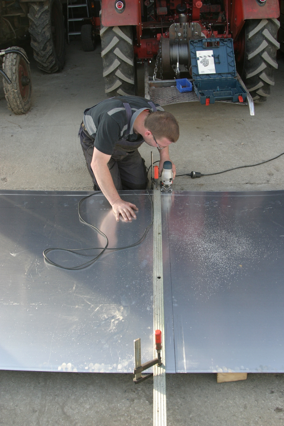

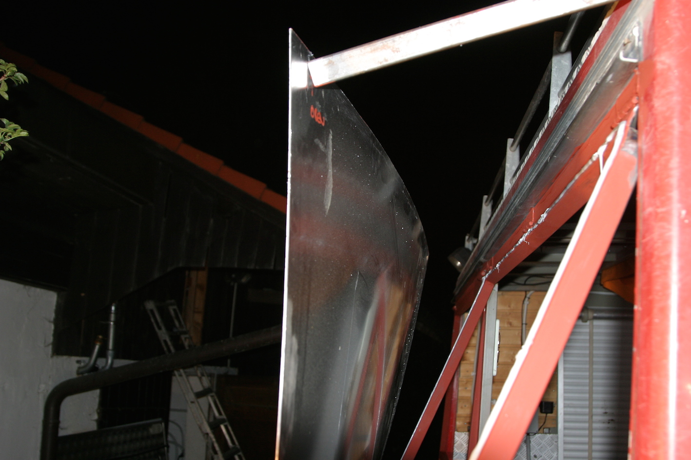

2. Eine 3x2 Meter Alutafel findet ihre neue Bestimmung. Mit der Stichsäge (Metallblatt) werden die beiden Deckel für die Klappen geschnitten, der erste Anlauf mit Anschlag war nicht von Erfolg gekrönt, freihändig ging es komischerweise besser. (Danke an Christian für die Hilfe!)
3. Um etwas mehr Stabilität zu bekommen, hab ich zusätzlich Querstreben in die Klappen geschweißt.
4. Anschließend wurden die Alutafeln mit dem Rahmen verklebt – bis alles am richtigen Platz war, habe ich fast die Nerven verloren. Anschließend habe ich die Platten mit dem Rahmen vernietet.
5. Klappen, "fast fertig". Als nächstes begebe ich mich auf die Suche nach passenden Gasdruckdämpfern.
6. Kurz nach Mitternacht stehe ich freudestrahlend – mit einem guten Maxlrainer Weißbier – vor dem Endergebnis und träume von ausgedehnten Reisen. Ab ins Bett, um halb sechs klingelt der Wecker!
Noch eine Frage an die Experten: Wie lackiere ich Aluminium? Anschleifen, EP-Grund und dann Frage drauf?
Grüße Jörg

Hallo Lord,
das ist ein 1971er Toyota FJ45 Pick-up mit einem HJ61-Motor (4-Liter-Turbo), Federn auf Achse, 37er Räder, HJ60 Servo und. und, und
Dr ist eigentlich auch "fast fertig" und sollte im Sommer eigentlich auf die Straße ....
Gruß Jörg

#86 Beitrag von Kostas » 2014-04-27 4:29:46
Sagenhaft, was Du in so kurzer Zeit auf die Beine stellst! Naja..., wahrscheinlich treiben Dich auch Deine "vatererfahrene Sub-Ingenieure" auch etwas an..., selbst der "Knirps" scharrt wohl schon mit den Hufen.... :spiel: :spiel: :lol:
Ich muß mittlerweile auf meine Enkel zurückgreifen...., "Söhnchen" runzelt nur seine Stirn... :ninja: Hat aber auch seine Vorteile, wenn man die Knirpse glücklich, aber verdreckt, wieder zuhause abgeben kann... :joke: :joke:
*pieps*... darf ich völlig ungefragt mal einen Tipp zu Deinen Seitenklappen geben...?
Wurzelsepp hat geschrieben:..... und träume von ausgedehnten Reisen....
Der Dateianhang 5-Klappen-offen.JPG existiert nicht mehr.
Für die Kürze der Zeit sind sicherlich die einteiligen Klappen das Maß der Dinge. Auf Dauer halte ich meine zweigeteilten Klappen für etwas praktischer: Man sieht nicht gleich alles, was "unterm Bett" liegt. Sie sind nicht so schwer, lassen sich vom Bett aus einfach öffnen, ohne gleich ganz "im Freien" zu liegen :joke: :joke:
( "Dachzelt" hat freie Sicht nach oben.... :lol: :lol: )

Hallo Kostas,
Du hast sicherlich recht, doch ganz ehrlich – es war mir zu viel Aufwand für ein Reisemobil, dass im Sommer 3-5 Wochen im Einsatz ist. Wir probieren es jetzt im Sommer mal aus, wenn es nicht funktioniert wird umgebaut.
Danke für Deinen Input. Leider fehlt momentan die Zeit, um das Projekt weiterzuführen, ich werde nächste Woche wieder angreifen.
