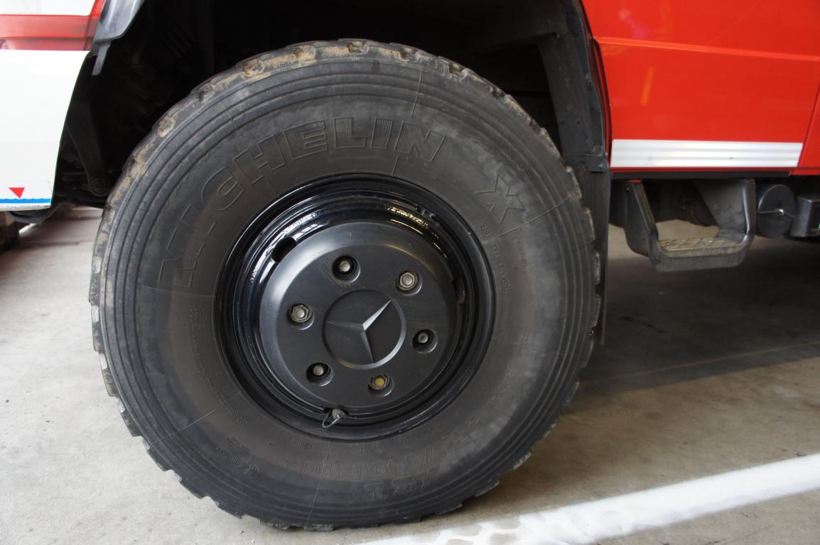

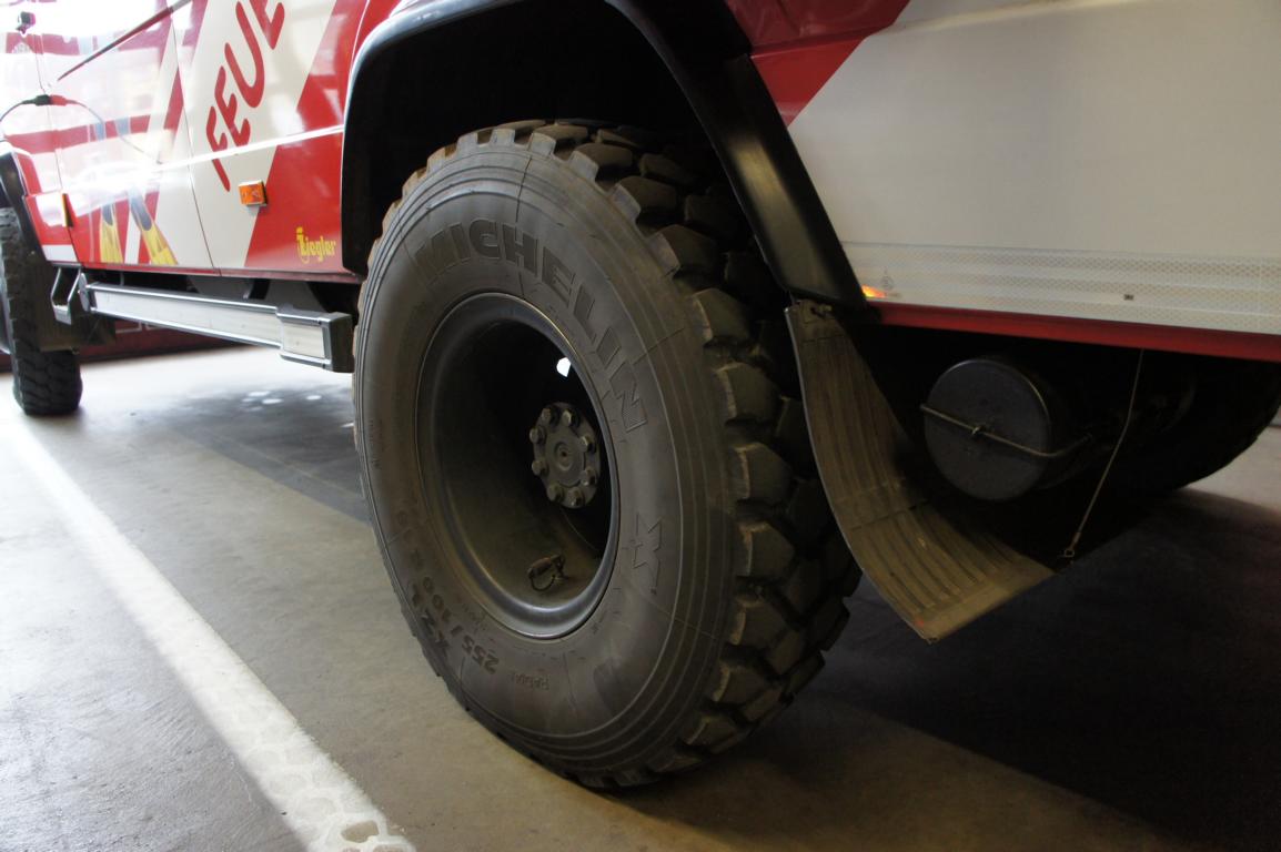

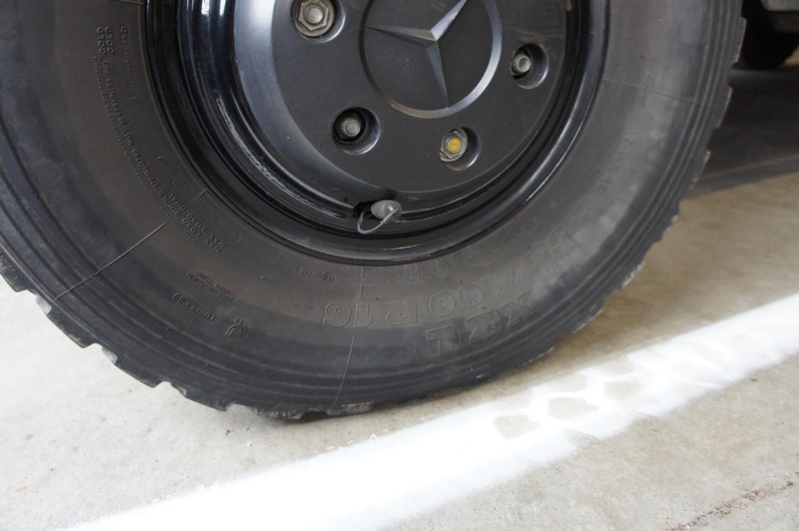

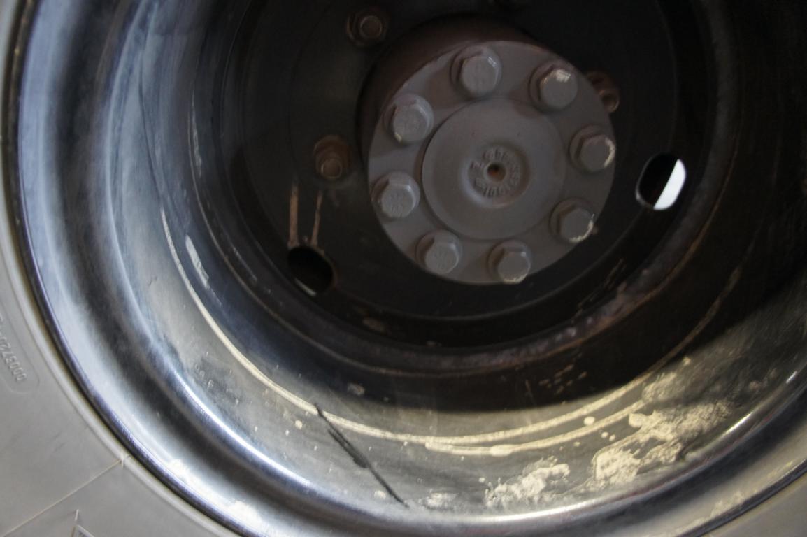

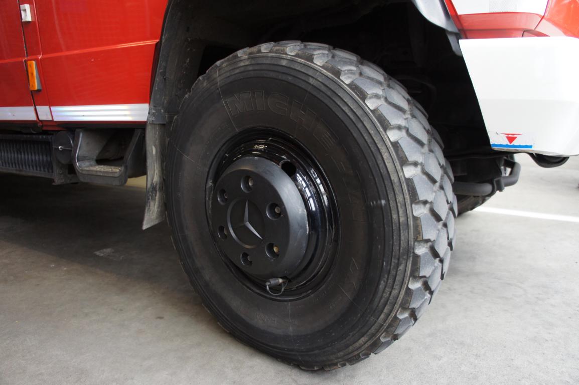

das hier wird die Bereifung sein:
Reifen: Größe 275/80 R20
Felge: 9x20, ET 137
Teilenummer: 418401040

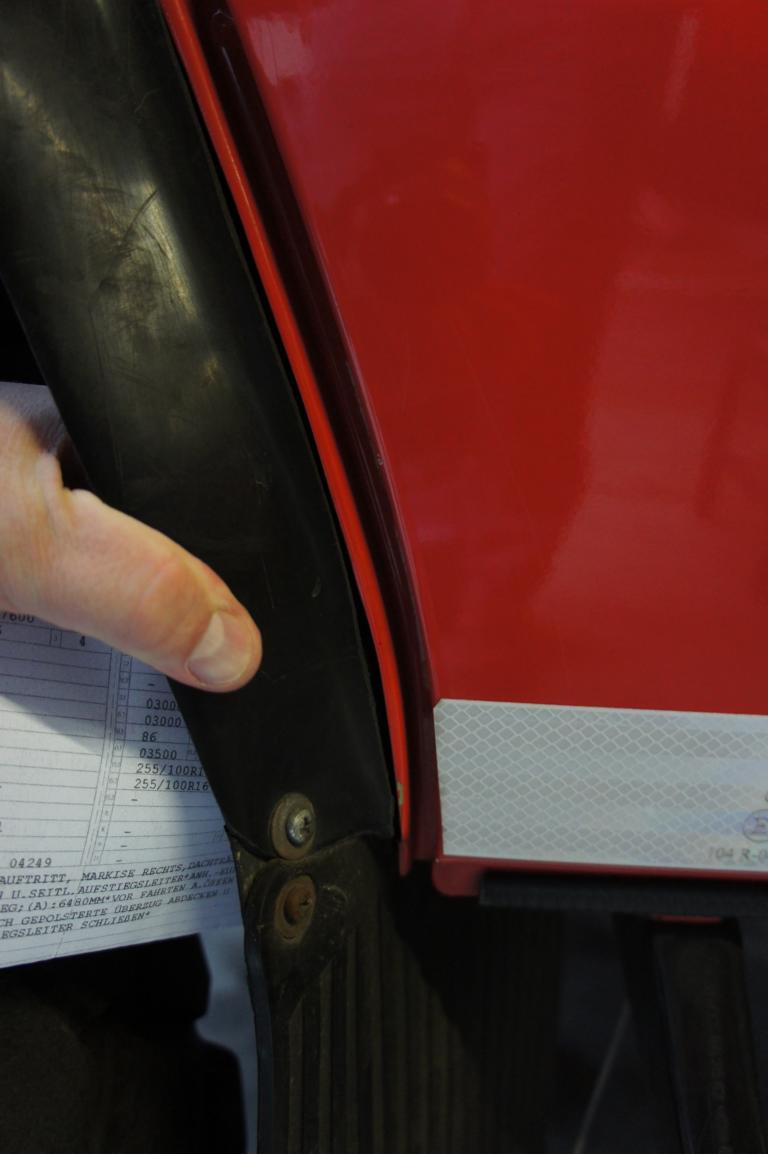

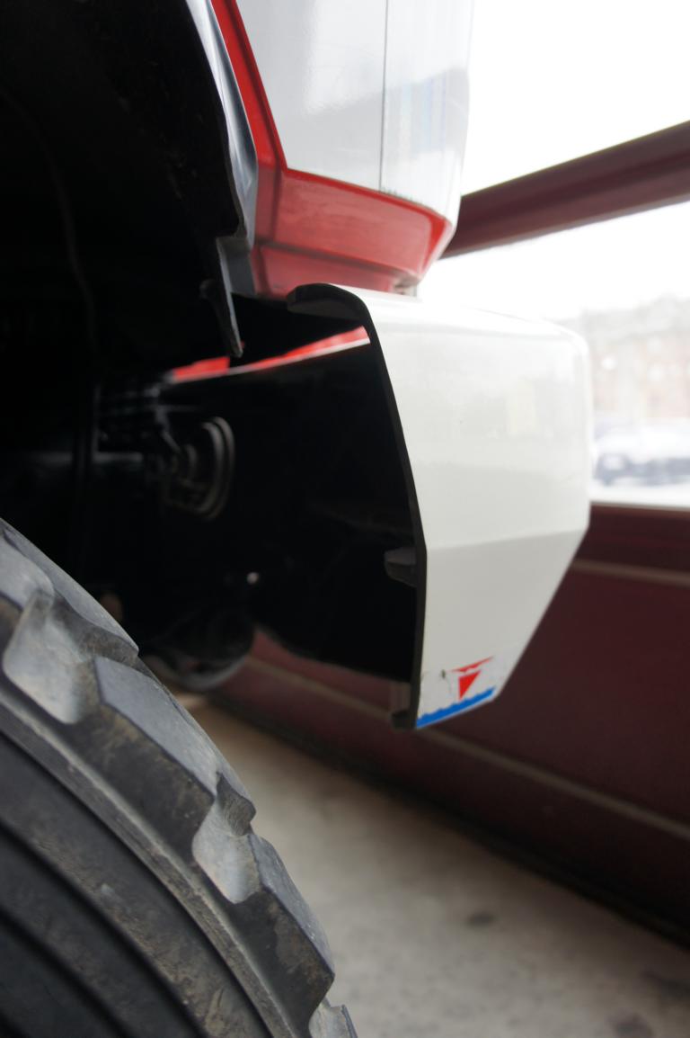

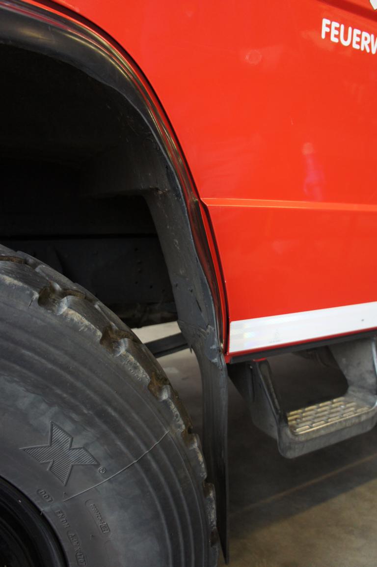

Wir haben dafür gebrauchte Felgen gefunden, die nun gestrahlt und neu lackiert werden. Kann sein, dass wir die Radläufe anpassen müssen. Für meinen Geschmack darf das auch kein Kompromiss sein. Ich fände es nervig, wenn es bei Verschränkungen irgendwo schlurt... :-)

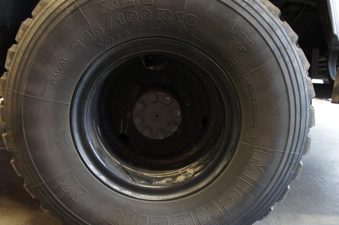

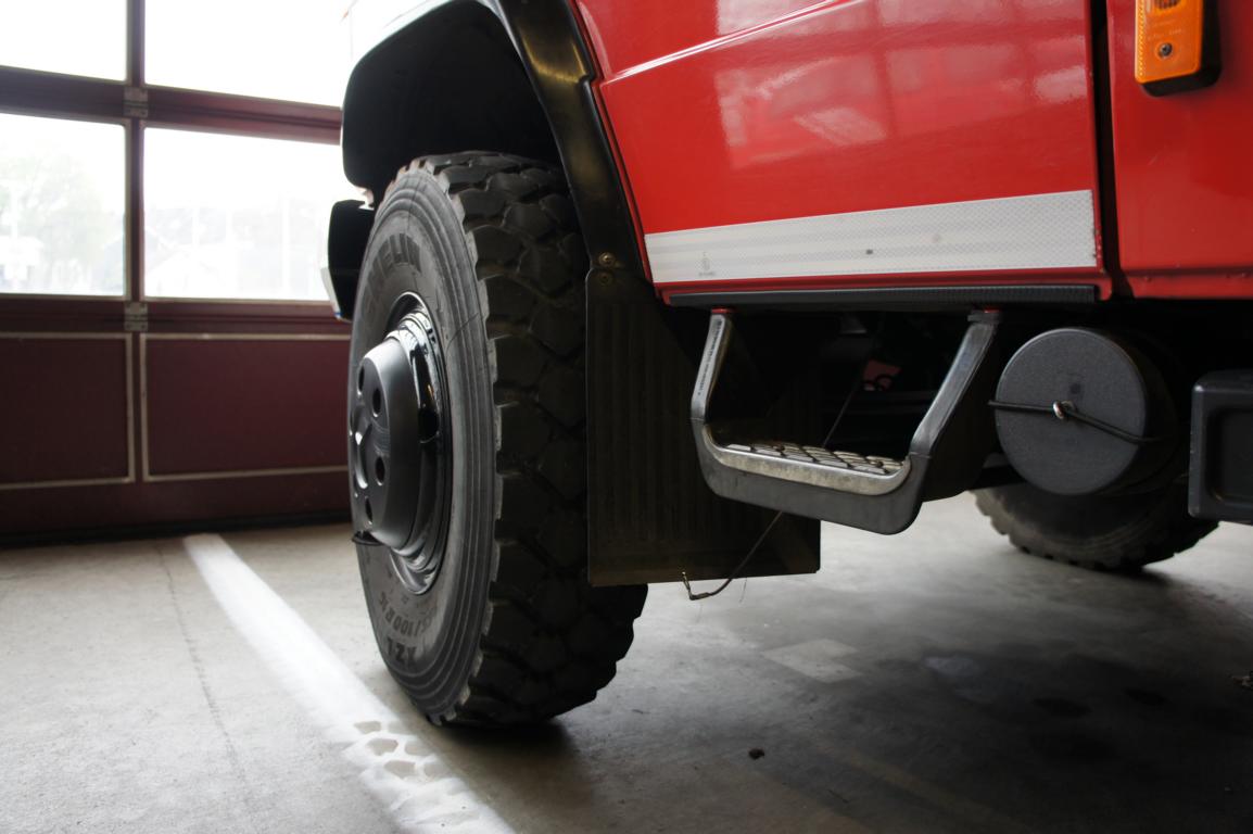

Ich hatte mir mal ein Tauchereinsatz-Fahrzeug angeschaut, das stand auf 255 100/R16. Auf den angehängten Bildern kann man sehen, wie viel am Radlauf und Stoßstange gearbeitet werden musste. Das sah auch wirklich gut aus, für meinen Geschmack aber fast etwas schmal..

255/100 R 16 ist auch bei Daily- und Bremachfahrern eine beliebte Größe. Es gibt aber nur zwei Reifen: Den sündhaft teuren XZL und (nicht immer) den runderneuerten Good Rider. Bei den alten Dailys muss auch ziemlich geschnitzt und geliftet werden.
