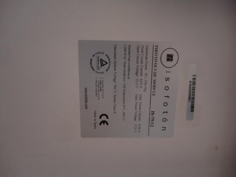

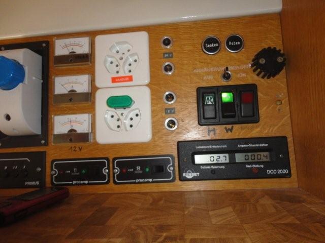

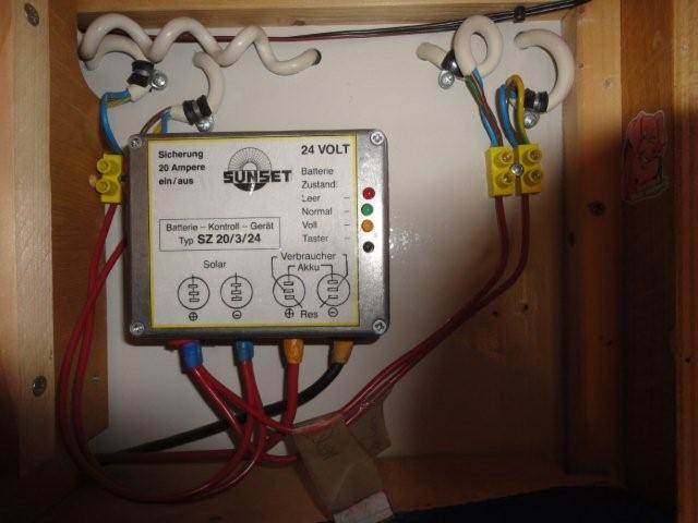

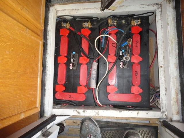

Hallo an alle,
Ich habe ein grosses Problem. Meine 30 Jahre alten 4 Solarpanels wurden vor einigen Tagen in Tiznit gegen 2 neue, angeblich neuster Generation, ausgetauscht. Vorher war die Ladung ca 2.5-3 Ah pro Stunde, was mir etwas zuwenig war. Jetzt krieg ich noch höchstens 1 Ah in die Batterien rein. Mit dem Motor kann ich laden, auch mit 220 Volt ab Steckdose. Ladung muss 24 Volt sein, also wurden die beiden Kollektoren Plus + Minus verbunden. Ich kenne mich mit Strom nicht aus. Wenn wir nicht fahren, entladen sich die Batterien bis auf ca. 22 Volt. Laut Hersteller kein Problem. Aber sie entladen sich ungleich, eine bleibt bei 12 V, aber die andere geht bis 9 V runter. Der Regler wurde nicht gewechselt. Guter Rat wäre toll.
Mein Skype Name pzeltner
Gruss Peter

Re: Marokko im Dezember 2012
Hai Peter,
hört sich an, als ob die" 9V" Batterie den Geist aufgegen hat.
dann ist nix mehr mit laden.
Hi Andy,
Der Säurestand ist ok. Sie lässt sich auch jetzt am 22o Netz ohne Probleme Laden. Hoffe noch auf einen Spezialisten.
Gruss Peter
Gruss Peter
schliesse mich Andi an, mit 230 V oder Motor fliessen ein mehrfaches an Ampères was die Batterie noch annimmt, nicht aber die 2 vom Panel! Sind Deine Batterien auch 30 Jahre alt
Gruss Alex, auch ein Basler...
Hallo Andy,
Batterien 4 Jahre alt: Canadische Rolls mit 10 Jahren Garantie, was mir aber mim moment wenig hilft.
Gruss Peter
Ich glaube das Hautproblem ist die schwache Leistung der Kollektoren. Ev. falsche Montage, respektive falsche verkabelung??
Gruss Peter
also soweit meine Batteriekenntnisse reichen ....
Wenn eine Zelle, die normalerweise 2 V hat, davon hat eine 12V Batterie 6 Stück in Reihe, unter die Spannung von 1,75V gerät, dann ist sie kaputt, defekt, out of order bzw. Schrott - tiefentladen halt.
10,5Volt ist demnach die unterste Grenze, an die eine 12V Batterie entladen werden darf, danach ist sie Kernschrott.
Um das zu vermeiden gibt es Geräte zum Tiefentladeschutz.
Wirst du austauschen müssen .... Ich weiß allerdings nicht genau, wie es sich mit in Reihe geschalteten Batterien verhält in Bezug auf Ausgleichsströme, wenn du nur die defekte austauschst.
Matze
Matze
pepe49 hat geschrieben:Hallo Andy,
Gruss Peter
Moins,
wenn es vorher funktioniert hatte besteht möglichkeit der falschen Verkabelung , lässt sich aber von hier aus leider nicht sagen.
Ggf. könnte eine falsche Verkabelung zu einem Kriechstrom geführt haben, der deine Batts leersaugt. Nur Vermutung, ich weis ja nicht wie die Verkabelt sind.
Der Säurestand sagt nichts darüber aus, ob eine Batt ok ist oder nicht, da ist die Säuredichte mehr aussagend. Bei Zellenschluss (durch Tiefentladung und Sulfatbildung) kann man aber auch nicht eindeutig die "Leistung" der Batterie ermitteln.
Intressant währe die Spannung ca 12h nach der Aufladung.
D.h. mit Ladegerät laden,m schauen ob sie kocht oder nicht, Ladespannung messen, so ca. 14,4V, erhaltungsladung ca. 13,1 Volt.
Ladegerät abklemmen, nach 12h müsste diese immer noch ca. 12,7-13,4 Volt Leerlaufspannung haben.
Fällt die unter 12 Volt, isse definitiv im Eimer.
Ich denke schon, dass die 9 V kaputt ist und die andere Vorgeschädigt.
Hast du keine Spannungsüberwachung drinne, die alle Verbraucher abschaltet, wenn die Spannung unter einem bestimmten wert fällt?
Ich hatte auch schon mal Lehrgeld in form 2er Batts bezahlt
Mit der Garantie ist das so ne Sache, da wird sich bestimmt mit "tiefenentladung" rausgeredet.
viel Erfolg
ANdy
Hallo Andy,
Deine Vermutung hat sich bestätigt. Eine Zelle der schlechten Batterie hat bei Niederspannung einen Leichten Zellenschluss der bei Aufladung wieder weg ist. Ich hoffe sie hält noch 2 Wochen durch. Vielen Dank für Deine Bemühungen.
Gruss Peter
Gruss Peter
- Beiträge: 18898
Dadurch ruinierst Du auch die andere Batterie und darfst dann gleich zwei neue Batterien kaufen. Was aber vielleicht eh nicht verkehrt ist.pepe49 hat geschrieben:Hallo Andy,

Hallo Pirx,
neue Batterien bei den heutigen Preise, da kommt keine Freude auf!! Aber kein kühles Bier, Weisswein, Butter Yogurt usw, ist auch nicht Toll. Wombi du bist auch meiner Meinung,oder?
Gruss Peter

pepe49 hat geschrieben:Hallo Pirx,
Gruss Peter
Yes, yes, yes .........
Zum Thema ist schon alles gesagt ..... ( ich würde auch 2 neue reinstellen. )
