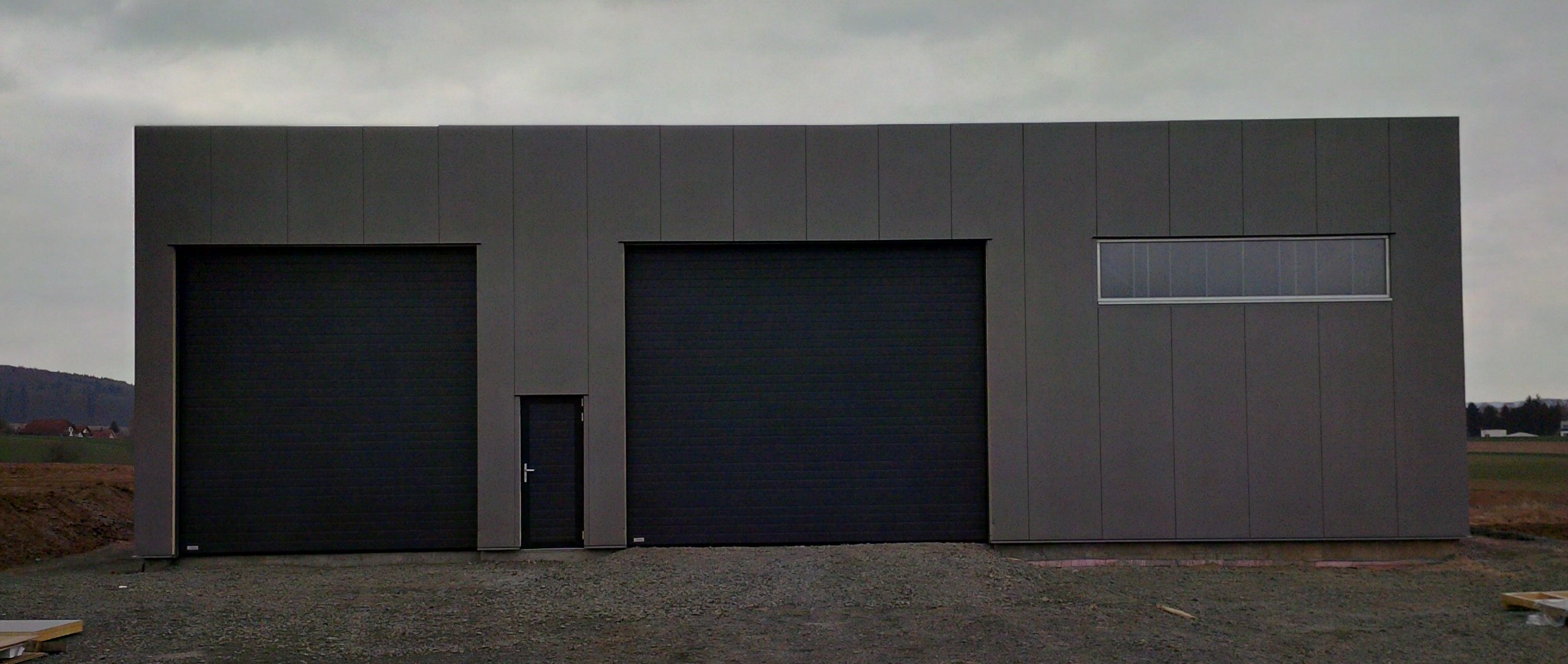

Sehr schöne Halle, könnte mir auch gefallen. Wie hast Du denn den Boden gemacht? Ist der irgendwie versiegelt, damit er sauber bleibt, falls doch mal was ausläuft?
Clemens
Clemens

Re: Hallenbau: Erfahrung gesucht.
der Ölfleck ist nach Behandlung mit LiqiMoly Ölfleckentferner 3315 vollständig weggegangen. Eine Dose reicht für etwa 1qm bei starker Kontamination.
Nächste Woche ist Bauabnahme. Weitere Info folgt, denn das Tor quietscht noch...
Nun habe ich gestern bei Twinbusch eine PKW-Hebebühne geholt. Es ist das billigste Einsteigermodell, aber gebrauchte Bühnen sind so teuer, dann muss man die ggf selbst abbauen, dann sind Lager eingelaufen, bei Spindelbühnen sind oft die Tragmuttern ausgenudelt und die Bühne läuft nur noch auf den Sicherungsmuttern, dann fehlen Teile, evtl sind Lager verschlissen, etc. Für 1300,-EUR habe ich jetzt eine neue hydraulische Hebebühne mit zwei Jahren Garantie. Nur kurz am Rande.
