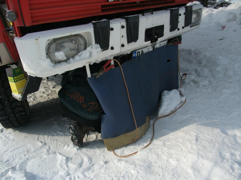

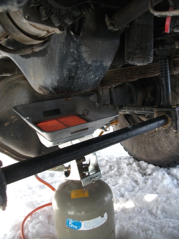

Wir haben gestern alle Tipps befolgt, die praktikabel waren und noch mal alles gegeben.
- Batterien über Nacht voll geknallt und mit den dicken Solarbatterien überbrückt
- Katalytbrenner auf 5kg Flasche unter die Ölwanne gestellt (alte Schaumstoffmatte als Windschutz verwendet)
- Mit Heizluftföhn den Abscheider und die Filter aufgewärmt
- Bremsenreiniger als Starthilfe
Nach ein paar mal Orgeln kam die Kiste dann zögerlich. Damit hatten wir fast nicht gerechnet und mussten alles schnell einpacken, camping bezahlen, den ganzen Kram den wir vom Campingplatzbesitzer geliehen haben zurückgeben (hab schon ne Einkaufsliste fürs nächste mal) und dann los.

Ich hab wild im Kleinwalsertal gecampt. Das ist voll easy, weil man überall campen darf und nirgendwo verjagt wird und 1,5m Schnee ist dank 4x4 auch kein Thema abseits der Straßen zu fahren - ich hab mir solche Ketten drauf gemacht, wie sie die Pistenraupen haben. Für den Strom bin ich jeden Tag 1h das Kleinwalsertal hoch und runtergenebelt - ach mist, jetzt hab ich mich verraten; die Kiste ist ja gar nicht angesprungen ... :joke: :joke: :joke:

Der "Ölgrill" und der "überbrückte Windschutz" :)
