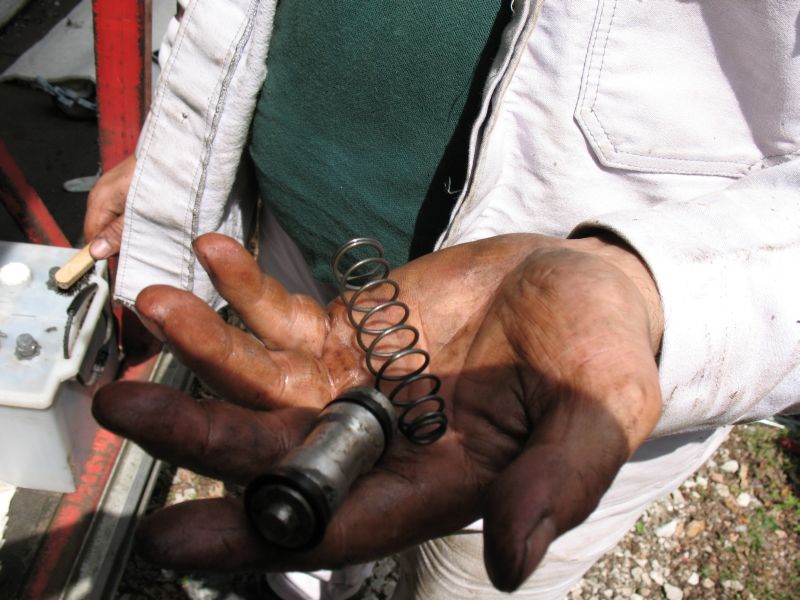

Gestern ging es abermals auf Fehlersuche. Das Kupplungsproblem galt es immer noch zu lösen. Als erstes wurde der Ausgleichsbehälter des Brems- und Kupplungssystemes mir neuer Bremsflüssigkeit gefüllt. Leider wurde daraufhin immer noch kein Druck auf dem Kupplungspedal aufgebaut. Lediglich die Rückholfeder des Pedals gab einen leichten Widerstand. Daraufhin wurde der Hydraulikzylinder des Kupplungsbedals ausgebaut und gereinigt. Dieser blieb auch nach dem Reinigen etwas widerspänstig und blieb ab und an hängen.
Beim Auseinanderbauen wurden mehrere Stellen am Alu-Zylinder festgestellt, die richtig angefressen waren. Diese wurden gereinigt, das ganze brachte aber nicht den gewünschten Erfolg.
Auch nach dem erneuten Einbau pumpte der Zylinder nicht genügend Flüssigkeit zu dem nächsten Zylinder am Hebel der Kupplungsglocke. Also Fakt, der Zuleitungsschlauch zum Zylinder füllt sich mit Bremsflüssigkeit, allerdings pumpt der Zylinder nichts in Richtung nächstem Zylinder vor der Kupplungsglocke, die Zuleitung ist allerdings frei. Das Kupplungspedal baut auch keinen Druck auf.
Frage, wo kann man evtl dann noch zusätzlich entlüften?, Weiere Fehlerquellen?
Hat zufällig jemand noch so nen Zylinder übrig? Wie gut ist die Kupplungsbetägigung auf mechanisch umzubauen?
Danke auch nochmal an WEYN und Reo-Fahrer für die Zeit, die sie sich gemacht haben und die Hilfe bei der Fehlersuche! Schön Euch mal kennengelernt zu haben!

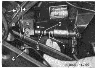

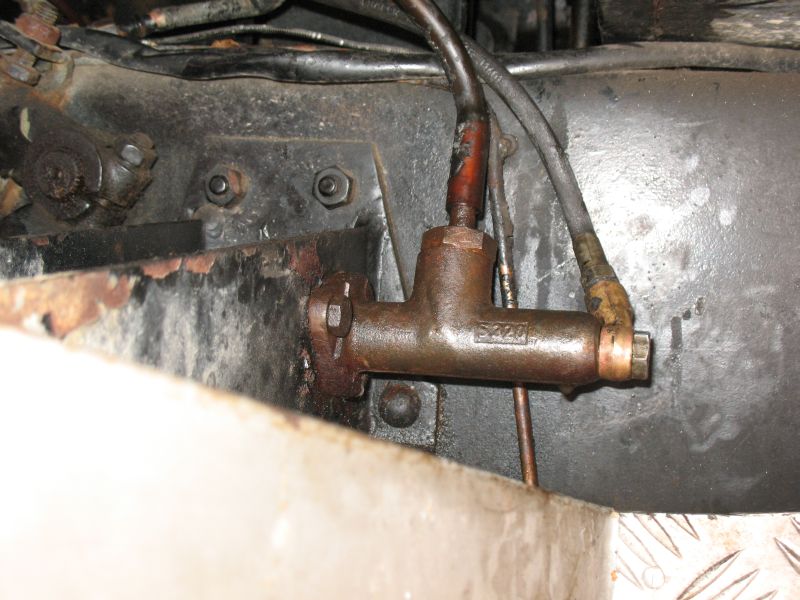

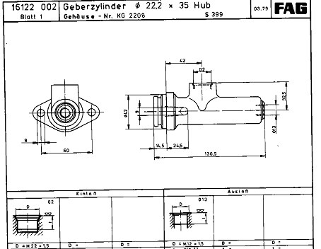

Vorgehensweise (mein Vorschlag - andere würden gleich auf mech. Kpl-Betätigung umbauen):
1. Am Geber-Zylinder - Betätigungsstange, die vorne durch die Fahrerhauskonsole schaut überprüfen - ist hier eine Scheibe die den Hub begrenzt drauf (wie bei mir) - dann diese nach vorne stellen, damit der Geberhub etwas länger wird. Bei mir war das knapp und die Kupplung funktionierte nicht einwandfrei (extrem kommt es noch zu dem Problem mit nicht fkt. Entlüften). Evtl. ist die Scheibe auch etwas zu dick - Betätigung sollte also "ohne Druck" mal überprüft werden.
2. Nehmer am besten nochmal raus (Leitung bleibt dran).
3. Entlüfterventil etwas auf. Geber über Kpl-Pedal-Hebel (die lange Stange) von Hand vorsichtig betätigen. Kommt irgendwann Flüssigkeit am Ventil??? Wenn nicht schlagartiger (ruckartig) pumpen. Wenn endlich (bei mir hat das auch ehwig gedauert) Flüssigkeit an Nehmerentlüftventil kommt (zu und) Nehmer einbauen.
4. Normal entlüften.
- wie gesagt - wichtig ist ausreichender Geber-Hub.
Weiter kann noch das Schnüffelstück in der Zuleitung vom Bremsflüssigkeitsbehälter problematisch sein.
Ich hab auf 2.Behälter (nur Kuppl. / nur Bremse) umgebaut - dann kannst du leichter "nur" an der Kupplungsbetätigung hantieren.
Das Schnüffelstück (auf dem Bild von Geberzylinder schon ausgebaut) 27 er Schlüssel oder so (das Messingteil) hat über eine Gummimembrane einen Stift nach unten. Der Müsste wenn der Geberkolben kommt die Flüssigkeit vom Vorrat reinlassen und als Rückschlagventlil funktionieren. Das kann allerdings bei dir anders sein, da dein Geber-Kolben anders aussieht als bei mir (meiner war in der Mitte sehr verjüngt). Wär interessant wie das bei dir ist (schreib mal).
Wenn da was hin ist dann wär evtl. ein neuer Geber fällig.
Dein Kolben sieht mir eh etwas lädiert aus (gerade der vordere Rand ist "ausgefranzt").
ich wünsche gutes Gelingen!
berni

nachdem ich mir das ganze ja auch noch angeschaut hatte, gibts schonmal von mir ein paar Anmerkungen:
Das Pedal läßt sich die ersten 60% des Wegs leer runterdrücken, erst dann merkt man, das die Druckstange am Geberkolben anliegt (vorher wackelt sie ein bischen im Zylinder). Dann kann man den Geberkolben ohne Kraft bis zum Anschlag vom Pedal durchdrücken. Längenverstellung von der Druckstange sollte soweit auch gepasst haben.

Zum 1.:
Die Betätigungsstange sollte am Geberzylinder ohne Spiel anliegen.
Kupplungspedal wird über Feder (neben der Bremsrückholfeder eingehängt) oben gehalten (ist das so?) - also hier darf kein Spiel sein. Also nochmal: Kupplungspedal zu Geberzylinder ohne Spiel, drückst du das Pedal gering, muss der Geberkolben etwas rein, drückst du das Kupplungspedal ganz durch muss der Geberkolben ganz drin sein!
Auf deine Aussage hin
Raus käme der Geberkolben wieder durch die Rückholfeder am Nehmerzylinder, natürlich nur wenn alles entlüftet ist.
Das Spiel (für die Kupplung) das vorhanden sein muss ist nur am Gabelkopf am Nehmer (Kupplungsseite) ca. 2mm!
zum 2.Zitat:
Normalerweise ist am Nehmerzylinder oben ein Entlüftungsnippel. Ohne weiß ich nicht wie ihr entlüften wolltet ???
Bitte auf dem Bild wenn ichs eingestellt bekomme nachsehen:
Andernfalls in der Bedienungsanleitung S. 46 die Gegend.

Hm, also am Nehmerzylinder (am Hebel an der Kupplungsglocke) ist oben nur ein Schmiernippel dran, oder hab ich mich da versehen und es ist der Entlüftungsnippel....
Nichts desto trotz denke ich, der Geberzylinder ist über den Jordan, zumal der Kolben ziemlich vermurkst ist... wo bekomm ich den denn für günstiges Geld?

Also anbei ein Bild des vom Teilehandel vorgeschlagenen Ersatz-Geber Zylinders (Preis Größenordnung 60€).
Abmessungen müssen selbst überpüft werden (keine Gewähr dass dieser passt).
Bezeichnung KG 2208.
Ich bleib bei meiner hydr. Kupplungsbetätigung (

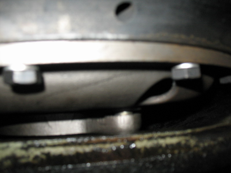

Hallo Markus,Alter Tanker hat geschrieben: Was mich jetzt allerdings noch beschäftigt, weil ich mittlerweile den durchblick verliere, warum ist dann die Kupplung dauerhaft getrennt?
ich hatte im letzten Jahr ein Problem mit meiner Kupplung nach dem betätigen ging gar nichts mehr hab auch erst auf defekt vom Geber oder Nehmer Zylinder getippt aber ganz verkehrt nach dem öffnen der oberen Öffnung an der Glocke es war das erste mal denn die Schrauben und das Blech waren noch Original lackiert unbeschädigt musste ich feststellen das da drunter noch einige Schmiernippel waren die seit der Montage im Werk nie wieder Fett gesehen hatten.
Beim 614er Motor ist eine Mega fette Ausdrück Mimik verbaut die sich in drei fetten ca.14mm Stiften bewegt, die ich erst nach Stunden und einer menge WD40, Fett und Brechstange erst wieder zum Leben erwecken konnte.
Ich werde morgen ein mal versuchen diese Mimik zu fotografieren.
Gruß uwe

hallo,
hier zwei bilder von der kupplungs ausdrück mimik
ausdrück1
wenn die stifte eigedrückt sind ist die kupplung getrennt so wars bei mir.
gruss uwe
ausdrück1
gruss uwe

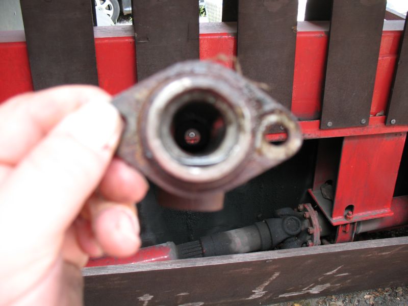

Die Ausrückmimik ist so eine Sache - in all meinen technischen Unterlagen wird die Kupplung äußerst stiefmütterlich behandelt. In der Mercur-Gebrauchsanleitung ist lediglich das Nachstellen beschrieben. Ersatzteillisten des Motors lassen die Kupplung völlig außen vor.
Uwe, hast Du das Blech ganz unten an der Glocke abgeschraubt und Dich drunter gelegt? Auch soll es Unterschiede bei den Motorvarianten geben. Welches Herz sitzt in Deinem Deutz? Ich bin immer auf der Suche nach Schmierstellen :-)
Ist eine ziemlich gute Erklärung für eine dauerhaft getrennte Kupplung. In meinem Fall war lediglich der Nehmerzylinder festgegammelt und maximal ausgefahren. So wurde der Hebel in Ausrückstellung festgehalten. Bei Thomas sitzt das Problem eventuell wirklich tiefer in den Eingeweiden.

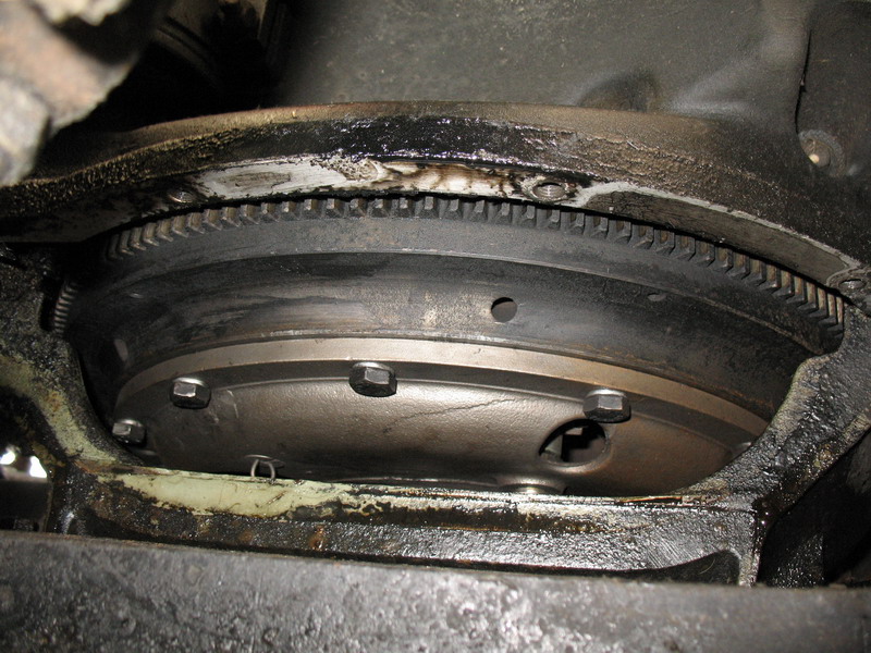

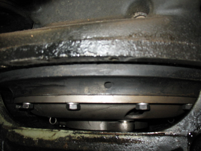

Habt ihr schon versucht den Ausrückhebel "händisch" zu bewegen?
tut sich da überhaupt was?
Die Welle geht übrigens durch und bei meinem Wagen sind auf beiden Seiten die Hebel vorhanden. (Fahrer- u. Beifahrerseite)
Ist auf der Beifahrerseite an dem Ausrückhebel noch etwas (was evtl. den Rückweg blockiert) verbaut? Auf der Fahrerseite sitzt da ja der Nehmerzylinder.
Wenn schon der Deckel unten offen ist sieht man ja was sich beim Bewegen des Ausrückhebels tut.
Also "hüben" und "drüben" nachsehen und den Ausrückhebel bewegen (am besten Verlängerung verwenden - z.B. 32er Ringschlüssel aufstecken).
Ich finde auch immer wieder überraschende Details an meinem Fahrzeug
