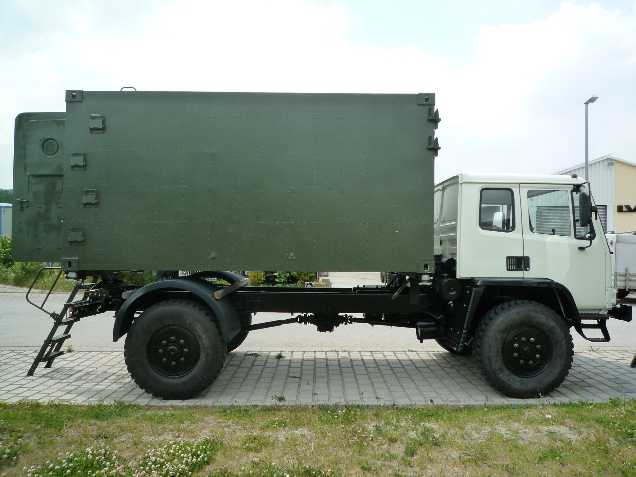

hab ja jetzt einen Koffer auf meinem "Carl" und war heute beim wiegen.
5,93 to siehe Bild mit 2 Personen gewogen.
Koffer ist leer und der Tank wars auch fast...
Bin ja auch mit der Problemstellung Klasse 3 Führerschein behaftet...
Wird ne gaaaanz spannende Sache mit 7,5 Tonnen.
Seh ich erst mal sportlich :p

Oh, dann bauste besser mit Balsa-Holz und Helium-Polstern... Ernsthaft!
Mit grossen Tanks, sowohl Diesel als auch Wasser, wird das aber nix mehr. Dein Zwischenrahmen sind aber auch schon mächtig aus.
Und überleg mal, ob Du die schwere Hecktür von Shelter rausschneidest und mit Aluplatten zuklebst; eine WoMo-Seitentür sollte wohl etliches leichter werden.

die Sheltertüre baue ich seitlich ein und der Koffer bekommt noch eine Heckschräge mit ca. 1m Verlängerung.
Brauche erstmal keine hunderte von Liter Diesel oder Wasser.
Der Zwischenrahmen ist perfekt und hat für die maximale Verschränkung und die noch (gewünschte) 13.00R20 Bereifung Platz.
Mußt mal die Bilder von der "Hochzeit DAF T244" anschauen, dann weißt Du was ich meine.

Hmm, seit gestern habe ich meinen T244 mit augebautem( !! ) Koffer; Leergewicht ohne Schummeln 6820kg, dann will ich mal noch addieren:
3 Personen a 80 kg = 240kg
100l Wasser = 100kg
Dann bleiben immer noch ein paar kg für Fourage und Klamotten, Enduro geht natürlich nicht ... Mein alter Iveco 90-16 mit unausgebautem Shelter II lag übrigens bei 5.900 kg ohne Schummeln ...
Es geht also doch.

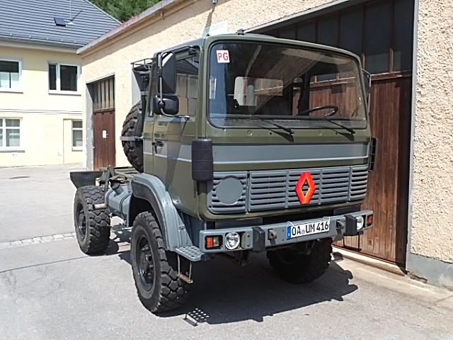

Moin Gemeinde,
ich bau auch gerade nen LKW unter 7,5 Tonnen, sogar unter 6,3 Tonnen. Ein TRM 2000, Leergewicht mit vollem Tank und Fahrer und der Brücke, die auf dem Bild noch fehlt 3920kg
Drauf kommt eine Siebdruckkabine mit Aluprofil, Gewicht leer 620 kg.
Diesel kommen insgesamt 440 Liter mit, Wasser um die 120 Liter.
Reicht auch, waren letztes Jahr mit nem Pickup für sieben Monate in Zentralasien /Mongolei und da hatten wir bedeutend weniger dabei.
Ich bin sicher es kommt auch auf den Anspruch der Reisenden drauf an, wie schwer so ein Fahrzeug wird.
Mit Luxus wie zu Hause, mit elektr. Spühlmaschine, 6kg Waschmaschine usw.usw. wird das mit 7,5 Tonnen eh nix.
Das ganze Geraffel für den Ausbau ist auch schon da und besteht aus Neuteilen. Dieselheizung, Fenster, Dachluken, Kompressorkühlschrank usw.Bisher habe ich für das Fahrgestell und die Kabine noch keine 15000,- Euro ausgegeben.
Ok, das Fahrgestell habe ich super billig geschossen.
Es geht irgendwie doch :rock:
Ein leichtes Basisfahrzeug mit ner Eigenbaukabine ergibt ein Fernreisemobil unter 7,5 Tonnen und weit unter 20000,- Euro
Beste Grüße Horst
