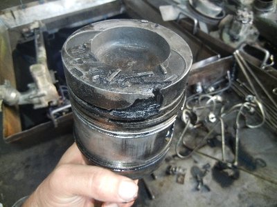

Musste bei mir deutliche Nebelschwaden aus der Motorentlueftung feststellen. Ist das ein Grund, sich Sorgen zu machen? (Kein Wasser im Oel oder Wasserverbrauch feststellbar, kein weisser Abgasrauch, keine Temperaturerhoehung, KM-Stand 200 000)
Interessant war wieder eine Rikschatour, diesmal durch Old Delhi.

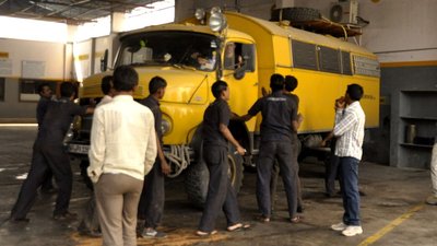

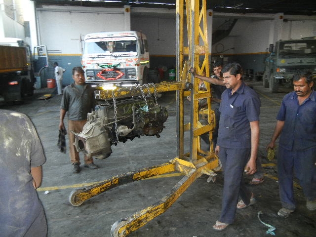

Nebelschwaden aus der Motorentlüftung sind offenbar ein Grund, sich Sorgen zu machen.
Auch ein extrem schweres Starten nach zufälligem Abwürgen des Motors scheint auf ein Motorproblem hinzudeuten.
Leider konnte ich diese Zeichen nicht interpretieren und der Motor hat sich schliesslich mit einem unschönen Knattern gemeldet. Der Gelbe Blitz ist nun in einer TATA Werkstatt beim Boxenstopp.
Im 2.Zylinder hat sich ein Kolbenring verabschiedet und den Kolben und die Zylinderwand beschädigt.

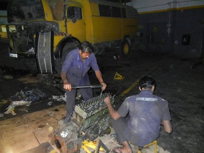

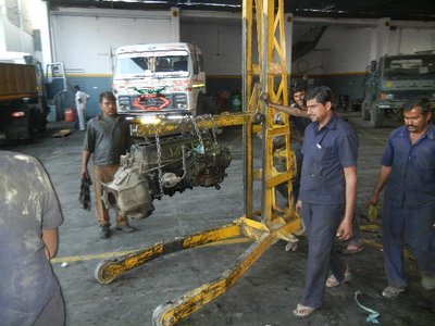

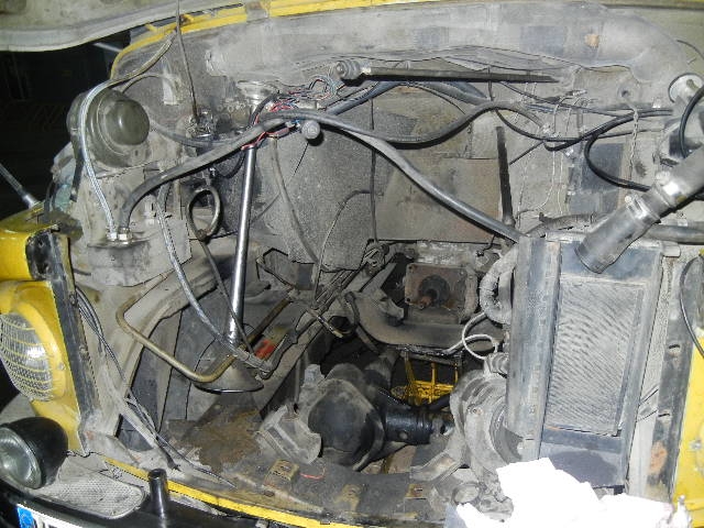

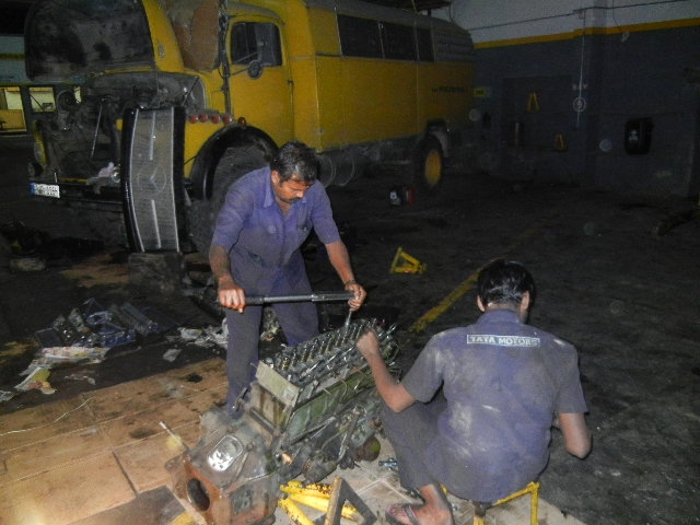

Der Motor ist nun ausgebaut, der Zylinder aufgebohrt und eine Laufbuchse eingesetzt, ein (gebrauchter) Kolben aufgetrieben und ich hoffe doch,dass sie den ganzen Haufen an Teilen wieder zusammenkriegen.Zumindest konnten sie zur Sonntagsarbeit überredet werden. Und ich wohne solange weiter im Laster, die Werkstatt ist mein zweites Zuhause geworden.Es gibt Stromanschluss, sehr wackeliges Internet und den netten Sandip, der mit mir heute stundenlang vergeblich versucht hat, in der 500 000Einwohnerstadt Bikaner per Visacard oder Euro oder Dollar indische Rupien aufzutreiben, um die Werkstatt zu bezahlen.
Mitfahrer Landweg nach Zentralasien (Pamir/China)2027?
Re: Rund um die Welt...
Meine Helden der Arbeit:
