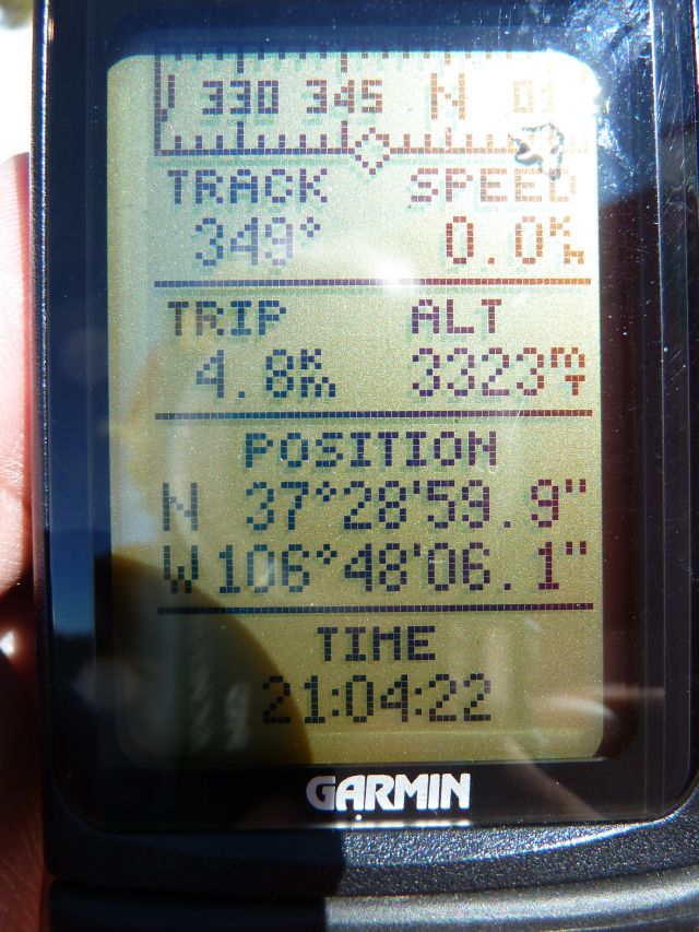

bin dieses Jahr einige Zeit i.d. Rockys rumgegurkt, waren zwar nur über 3000m.
