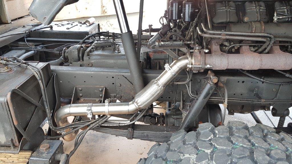

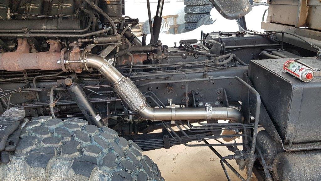

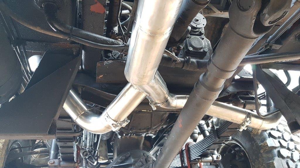

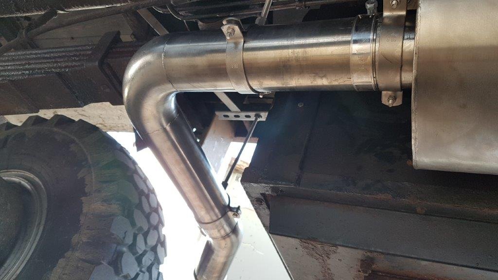

#77 Beitrag von Bigbloggers » 2021-01-26 23:59:05
Ich hab das mit VA so gelöst.
Hält seit 30 tsd km .... mit den alten Guss Krümmern ( die ersetze ich erst wenn se durch sind in VA) ohne bisherige defekte ( außer dass mir 2x ne VA Rohrschelle gebrochen ist).
Wichtig ist .... das der Puffi nach den flexiblen Teilen gut fixiert ist, sodass "Schwingungs-Hebelwirkungen" nicht zu viel Kraft entwickeln können in Richtung Krümmer => Motor
Gruss Daniel
