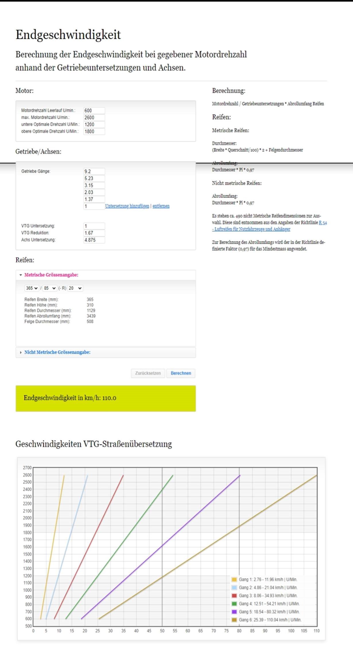

@Horst,
schick mir mal folgende Daten, inkl. deiner gewünschten Achsübersetzung, dann schicke ich dir ein nettes Diagramm zurück sofern dir das hilft....
(Das Tool selbst möchte ich hier nicht online stellen, das hat jemand anderes entwickelt, sehr prima Teil, DANKE dafür!!!)
Getriebespreizung Atego.jpg (177.48 KiB) 4889 mal betrachtet

Danke für das Angebot Netnomergn,
nach meinem laienhaften Wissen die Drehzahl bei einer gewissen Geschwindigkeit von der Übersetzung der Achsen abhängig.
Ich denke auch, die einzelnen Übersetzungen in den Getriebe oder deren Gängen ist zu vernachlässigen, das derr 6. Gang bei meinem Auto der direkte Gang ist.
Ich habe 365/85 20 Reifen, die Übersetzung der Achsen ist 1: 6,143.
Bei Reisegeschwindigkeit von 90km/h dreht das Fahrzeug 1950 U/min, schön wäre es, wenn er nur ca. 1800 U/min bei 100km/h machen würde.
So meine Wünsche....

#83 Beitrag von Walöter » 2026-07-27 12:49:45
Plettenberger hat geschrieben: ↑
2026-07-21 22:23:53
Kann mir jemand sagen, ob dieses Differential in meine Hinterachse passen würde?
der Horst
Das Innenleben würde zwar theoretisch in deine Achse passen, der Radsatz hat jedoch die Übersetzung 43:11, dazu ist kein Vorderachs-Radsatz zu bekommen -> geht also nicht.

Nein, das Antriebskegelrad mit 11 Zähnen passt nicht ins Achsgehäuse. Wäre auch ziemlich sinnbefreit: i=3,91 ist einfach zu schnell.

4x4V10
Beiträge: 1556
Re: Änderung der Achsübersetzung Atego 1024
#86 Beitrag von 4x4V10 » 2026-07-27 15:35:53
43:10 ist schon ohne Splittgetriebe echt schnell. Meiner Meinung nach mit dem GV-Getriebe schon zu schnell.
43:11 wäre wirklich sinnlos schnell. Man fährt ja nicht immer nur Berg runter.
Aber bei dem Thema waren wir ja schon. Ein Reifenplatzer bei 90+ und man ist geheilt. Zumindest ich bin vom schnellen Fahren mit einem LKW geheilt.

#87 Beitrag von Plettenberger » 2026-07-27 18:32:52
Ja, diesen Umstand hatte ich mit Walöter bereits schon erörtert.
Die Übersetzung würde auf jeden Fall sehr lang.
Schön wäre es ja, wenn es einen Radsatz zwischen 43:10 und 43:7 geben würde.
Walöter sagte aber, dass wäre so gut wie unmöglich! :huh:

#88 Beitrag von FrankS » 2026-07-27 18:52:35
für den NG gab es eine 4,875 Übersetzung. Mein exRW2 hat dieses i und ist mit den 10er Trennscheiben mit 98km/h in den Papieren eingetragen. :spiel: Wundert mich dass dieses Übersetzungsverhältnis nicht mehr üblich/erhältlich ist?

#89 Beitrag von Walöter » 2026-07-27 19:04:24
FrankS hat geschrieben: ↑
2026-07-27 18:52:35
VG Frank
Hallo Frank,
der NG hat ein völlig anderes Differentialgehäuse als der hier besprochene Atego
Walter

#90 Beitrag von Walöter » 2026-07-27 19:37:55
2026-07-27 18:32:52
der Horst
Hallo Horst
Möglicherweise würde sich auch 38:8 in VA und HA verbauen lassen, Verfügbarkeit prüfe ich. Das wäre dann i=4,75 also eine ganz guter Mittelweg
