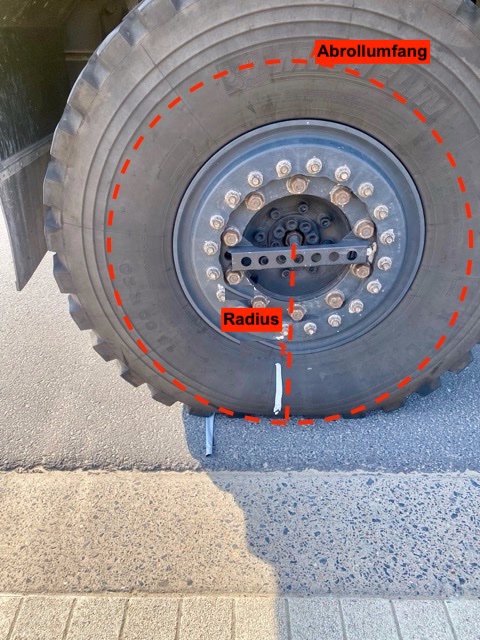

Moin Felix,
Beim ablassen der Luft wirst du den Radius denke ich, nicht halbieren können.
Lass uns annehmen, der Radius würde um 10 cm verringert. Bei einem 1 m hohem Rad also von 50 cm auf 40 cm.
Dann wären das beim aufgepumpten Rad mit 1 m Höhe von der Mitte zum Boden 314,15 cm Abrollumfang.
Und nach dem Ablassen bei jetzt 90 cm Höhe und 40 cm Radius zum Boden 251,13 cm „wirsamer Abrollumfang“ (natürlich bleibt die Lauffläche dabei gleich lang)
Es würden also ungefähr 63 cm Unterschied sein. Ungefähr 1/5 oder 20 %, wenn man mal ganz grob rechnet.
Das würde man ja schon deutlich bei der ersten Ratumdrehung mit einem Kreide Strich feststellen können.
Und es würde ja im Umkehrschluss auch heißen, dass ich eine „kürzere Übersetzung“ Durch die nun „kleineren Räder“ habe. Also mehr Kraft auf dem Boden?
Theoretisch könnte man hier also auch noch eine Zugkraftmessung hinzufügen, um den Test zu erweitern.
Bei Wikipedia steht in Bezug auf den Rollumfang in dem von dir zitierten Artikel „nahezu“ unverändert…
Und das bezieht sich auf Reifenverschleiß und eine geringfügige Luftdruckänderung von vielleicht 0,2 oder 0,3 bar.
Fakt scheint auf jeden Fall zu sein, dass sich die Drehzahl bei sinkenden Luftdruck insoweit ändert, als dass bei Geradeausfahrt Die Raddrehzahlen so unterschiedlich sind, dass der indirekte Reifendruckmesser Alarm schlägt
Nun bleibt die Frage. Um wie viel verändert sich der Abrollumfang tatsächlich im Gelände, wenn man viel Luft ablässt. Das ist ja dann deutlich mehr als im Straßenbetrieb mit den geringfügigen Änderungen.
Ich würde es gegebenenfalls nachher mit dem Hilux auf dem Truck Stop simulieren.
Jetzt bin ich neugierig und mir nicht mehr ganz sicher, wie das alles genau zusammen hängt.
Eines ist sicher der Abrollumfang ändert sich! Das schreibt auch Wikipedia!
Die Frage bleibt um wie viel?

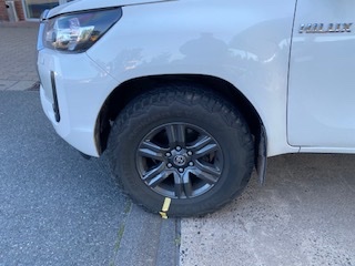

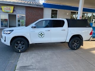

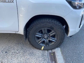

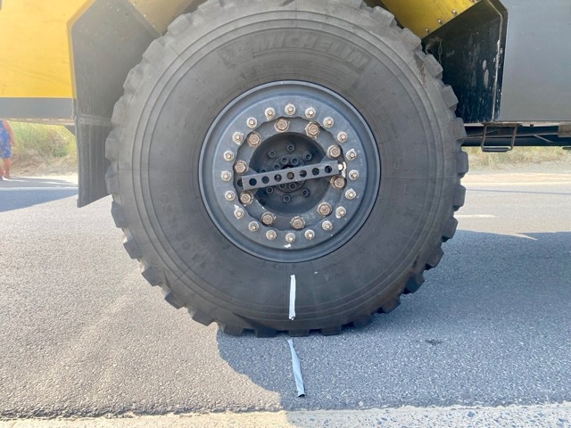

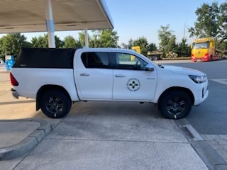

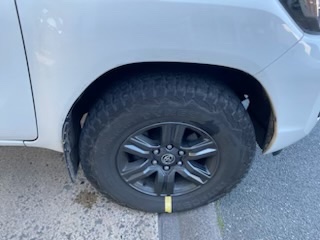

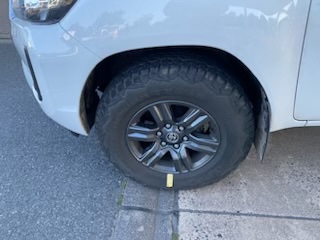

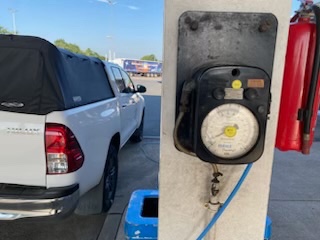

Komme gerade von der Tankstelle zurück:
Was habe ich dort gemacht?
Vorne rechts den Luftdruck auf 0,5 bar abgesenkt.
Alle anderen Räder haben den normalen Druck von 2,5 bar.
Nun habe ich auf 6:00 Uhr jeweils einen Klebestreifen angebracht.
Dann bin ich etwa 20 m rückwärts gefahren. Ich habe dabei immer wieder angehalten, um zu schauen, ob das Rad mit der wenigen Luft die anderen irgendwann überholt.
(Dann wäre das Endergebnis nicht mehr nachvollziehbar, weil man nicht weiß, wie viel Umdrehungen das betroffene Rad mehr gemacht als als die anderen)
Alle Differenziale warten offen und die Lenkradstellung gerade aus.
Hier sind die Bilder vom Start des Versuchs:

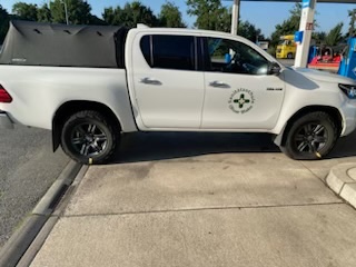

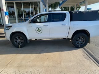

Nachdem ich ca. 20 m gerade zurückgefahren bin (eben bis zur anderen Ablaufrinne für den Sprit auf der Betonplatte) sah das Ganze so aus:

Fazit:
Das Rad mit dem verringerten Luftdruck auf 0,5 bar dreht sich tatsächlich mit einer anderen Geschwindigkeit, als die Räder mit dem Betriebsdruck von 2,5 bar.
Hat ergo einen geringeren tatsächlichen Abrollumfang.
Für die hier diskutierte Fragestellung, ist der Unterschied meiner Meinung nach so unerheblich, dass er keine Auswirkungen auf den Fahrbetrieb im Gelände hat.
Wir sehen hier auf 20 m Fahrweg etwa 10-15 cm Abweichung der Abrollstrecke.
Minimale Lenkbewegungen werden bei Geländefahrt vermutlich erheblich mehr Auswirkungen haben als der unterschiedliche Luftdruck.
Zusammengefasst:
Verändert sich der Abrollumfang eines Rades mit zu den anderen Rädern geringerem Reifendruck?
Ja
Hat dies nennenswerte Auswirkungen auf die Fahrdynamik im Gelände?
Nein
Wir müssen auch davon ausgehen, dass im Gelände alle Räder einen ähnlich niedrigen Druck haben.
Der Unterschied des Radius kommt im Gelände dann eher durch eine Be- oder Entlastung des entsprechenden Rades durch Schräglage oder Wanken des Fahrzeuges infrage.
All dies beantwortet jetzt natürlich trotzdem nicht die Frage, welche Auswirkungen die Differenzialsperre als solches auf das Verhalten bei Quer-Fahrten zum Hang hat.
Zusammengefasst:
Ja
Nein
Re: Kippwinkel / Schwerpunkt
Ich habe dann auch noch mal die Streifen neu geklebt und nach kontrolliert…
Ergebnis bleibt gleich:

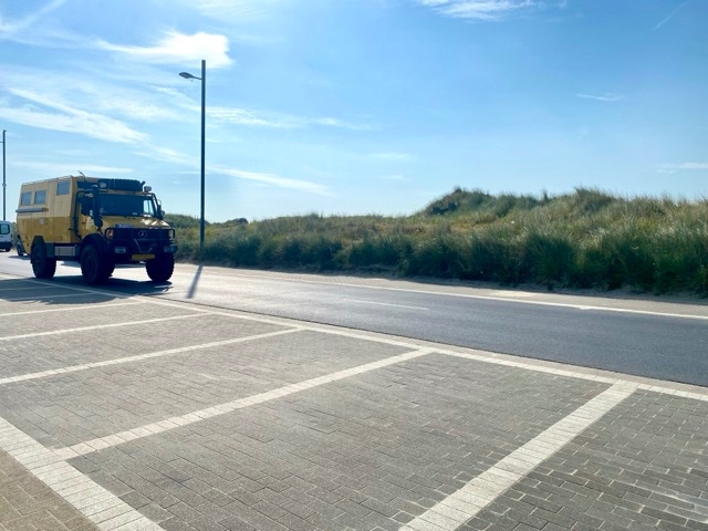

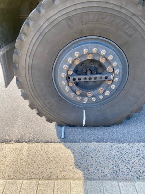

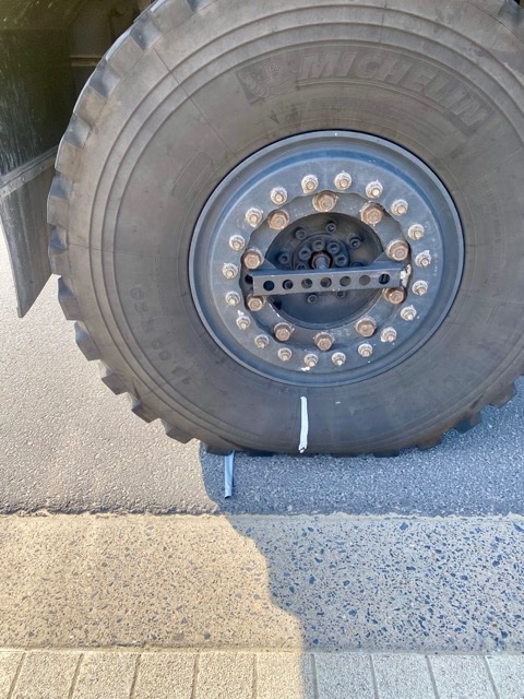

ich habe heute zeitgleich ebenfalls einen Test gemacht:
Test auf Teer:
Linie auf dem Boden und Linie auf dem Reifen. Reifen: 14.00R20 XZL mit 4,5 bar.
Dann 10 Umdrehungen nach vorne gefahren. Luft auf 1 bar reduziert und wieder 10 Umdrehungen zurück.
Ergebnis:
Versatz von ca. 10cm, also 1cm pro Umdrehung oder 0,25%.
Olli

danke auch an die Experimentierer ;) … ich habe mir erlaubt in das Bild von Olli den fiktiven Abrollumfang zu skizzieren …Willipinz hat geschrieben: ↑2024-06-27 12:03:29An dieser Stelle meinen herzlichen Dank an die Experimentatoren und für die interessante Diskussion. Nachdem ich mich innerlich mal auf die ein, mal auf die andere Seite "geschlagen" hatte war ich gestern so weit zu glauben, dass ich es verstanden habe und ihr habt es heute mit Euren Experimenten belegt. Again what learned :)

die Rote Strichlinie stellt 0,25% Abweichung dar?

Moin Felix,
Der rote Strich ist quasi der neue Radius, ja…
Prinzipiell genauso, wie 1ten es gezeichnet hast.
Ich glaube aber nach den Fahrversuchen nicht mehr , dass man da mit einer normalen Radius-Rechnung hinkommt.
Dazu ist die reale Abweichung zu wenig.
Wenn olli mit dem Unimog jetzt noch die letzten 20 cm weiter nach vorne gefahren wäre, würde der Kreide Strich auch wieder schräg stehen, was die Annahme unterstützt, dass sich tatsächlich der Abrollumfang verringert.
Dazu müsste man noch mal zur Tankstelle fahren und tatsächlich messen, inwieweit sich der Radius vermindert. Und dann mit einer normalen Kreisberechnung die tatsächliche Abweichung mit dem Rechenergebnis in Beziehung setzen.
Vielleicht bekommt man dann irgendwann eine Formel, die die genaue Abweichung ausrechnen kann.
So etwas müssten Ingenieure gut können.

Einmal für den Hilux annäherungsweise gerechnet:
Die 265770 R17 Reifen haben eine Höhe von 80,3 cm.
Das mach einen Radius von 40,15 und einen Abrollumfang von 252,3 cm
So, jetzt Luft runter:
Nehmen wir also an, dass der Pick-up nun 3 cm einsinkt.
Nun wäre der Radius 37,15 cm und der Abrollumfnag 233,4 cm
Das wäre 19 cm weniger bei der ersten Umdrehung.
Kommt von der Rechnung her also nicht hin, da hat Felix recht…
Diese 19 cm haben wir real auf ungefähr 10 Umdrehungen.
Also muss in der Wirklichkeit irgendetwas anderes passieren.
Irgendein Mischmasch zwischen Radius und walken und höheren Reifenverschleiß.???

das soll der geänderte Radius sein, der Kreis der Abrollumfang: ich kann das nicht besser ins Bild montieren (Bild überarbeitet s.o.)
@ Landwerk
das glaube ich auch, in der Realität ist das komplexer, die Skizze soll das nur veranschaulichen: der Unterschied zwischen Radumfang und Abrollumfang ist (hier) übertrieben dargestellt. In Wirklichkeit ist der Abrollumfang größer in diesem Versuch.

für mich ist das Ergebnis zunächst eindeutig, denn es fällt um den Faktor 50-60 kleiner aus, als von Gregorix mit 10-15% Unterschied prognostiziert.
Gerne kann ich bei Gelegenheit den Test wiederholen und auch zusätzlich den Radius messen, dann kann man das Ganze auch mathematisch in Relation setzen und den rechnerischen Nachweis erbringen. Vielleicht kommt dann doch noch etwas anderes heraus.
Ich denke, 0.25% Schlupf wären auf jeden Fall in der Praxis zu vernachlässigen.
Olli
