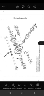

@Pirx vielleicht hab ich mich zur Achskonstruktion des Österreichers etwas unglücklich ausgedrückt.
Neben Tellerrad/Triebling und dem Differential/Ausgleichsgetriebe :blush: ist nochmal ein Zahnradpaar zur Kraftübertragung an die Achswellen da.

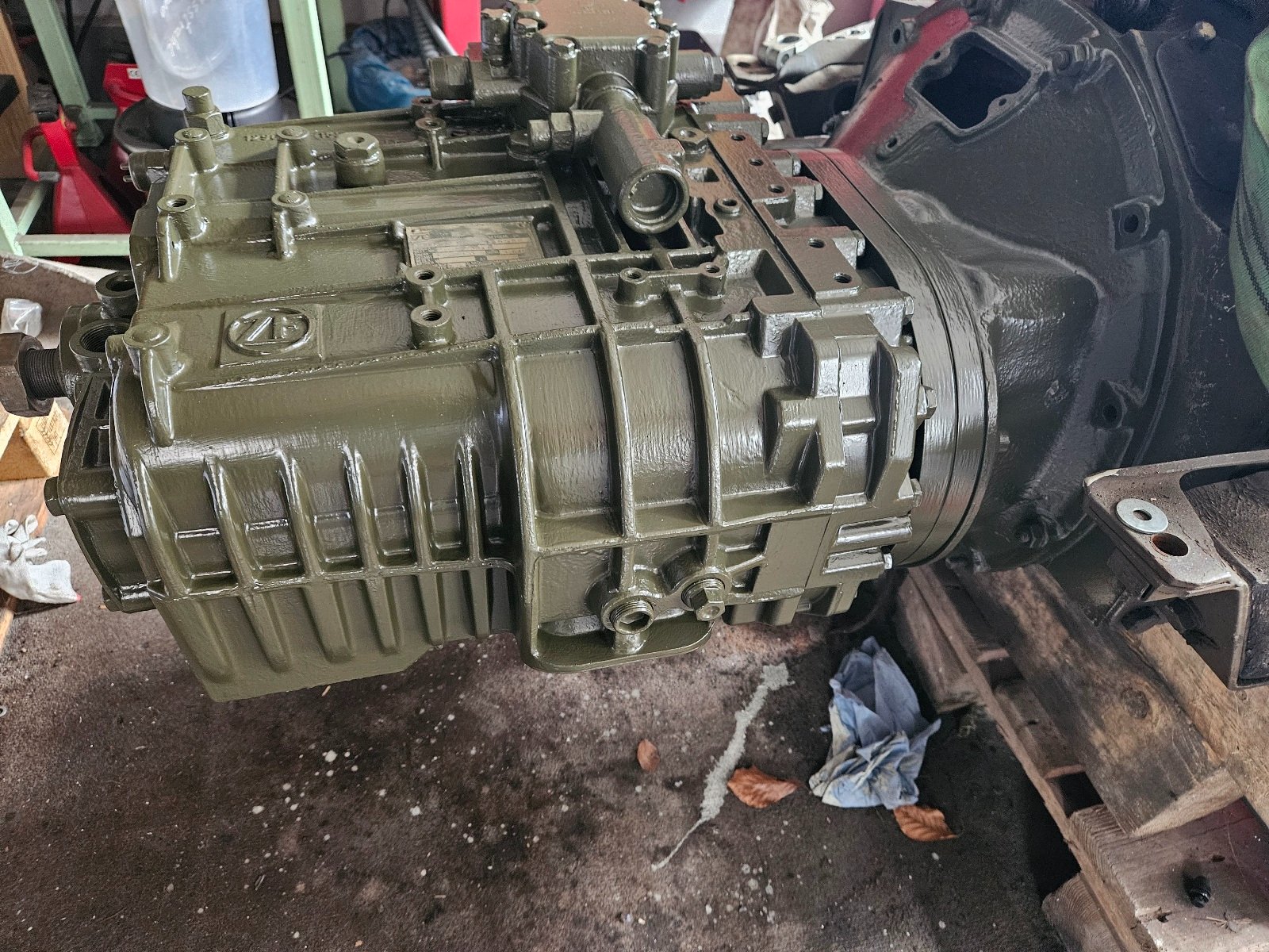

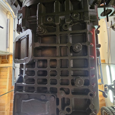

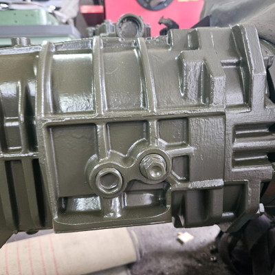

Gestern dem grundiertem Getriebe den finalen Anstrich verpasst. Sieht aus, als wenn das immer so gewesen wäre. :D

Pirx hat geschrieben:
2024-04-16 18:16:59
Jackjohn hat geschrieben:
2024-04-16 17:34:14
Die Osterreicher haben ... ein Ausgleichsgetriebe im Differential.
Das würde ich auch bei den Schweizer Achsdifferentialen erwarten?
P.S.: Wobei sprachlich Differentialgetriebe und Ausgleichsgetriebe sowieso gleichbedeutend sind. Was die Aussage noch seltsamer macht.
Da liegst Du richtig, Pirx.
Natürlich haben beide Achsen ein Ausgleichsgetriebe, die österreichische 680M/M3 Achse ist dazu noch doppelt untersetzt. Das hat Jochen wohl gemeint mit dem "Ausgleichsgetriebe", die Begrifflichkeiten verwechselt man halt schnell, wenn man sich nicht mit den Unterschieden der Fahrzeugbaureihen auskennt. Die M3 Achsen sind dann auch wieder unterschiedlich zum M, da die M3 Achsen ja einen Durchtrieb haben.

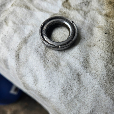

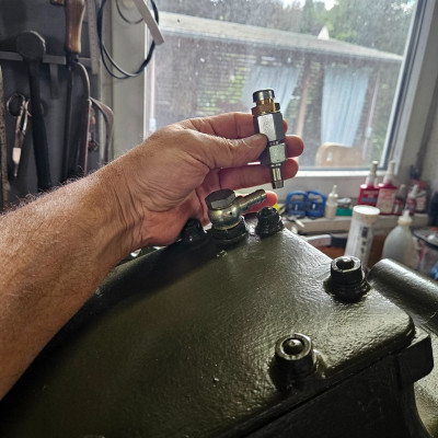

Bei der Suche nach der Ablassschraube hat mir letztlich ein Video auf YT geholfen. Hier wurde ein S6-36 ala Pakistani-Truck zerlegt. Der so gewonnenen Einblick hat dann erklärt, wo die Ablassschraube sitzt.
Nachdem das Öl abgelassen war, wurden keinerlei Abrieb oder Späne gefunden. Damit ist die Entscheidung gefallen, das Getriebe mit neuen Simmeringen wieder einzubauen, da die Lager auch kein nennenswertes Spiel haben.
Heute zerlegt, die Simmeringe gesichtet, ausgebaut und auch gleich bestellt. An der Eingangswelle tut hier ein 42x62x10 FPM seinen Dienst. An der Ausgangswelle ein 60x74x10 FPM. Beide mit Laufrichtungsbindung.
Eine neue Dichtung habe ich auch gleich geschnitten.

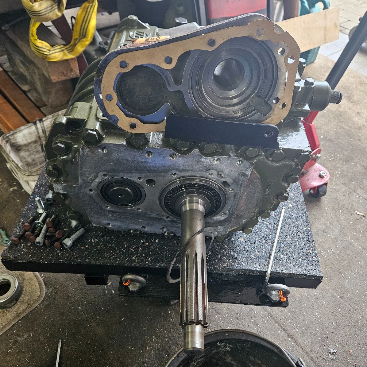

Leider geht es bei mir beruflich bedingt nur schleppend voran. Das Getriebe ist mittlerweile einbaufertig mit neuen Simmeringen versehen und mit Öl befüllt.

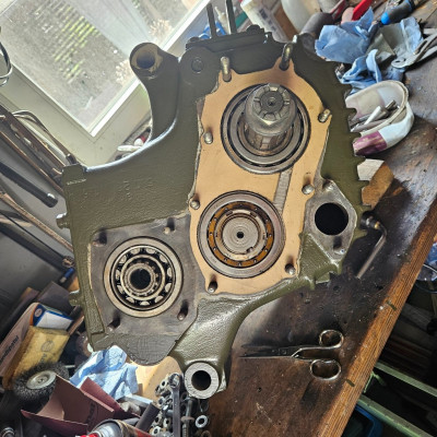

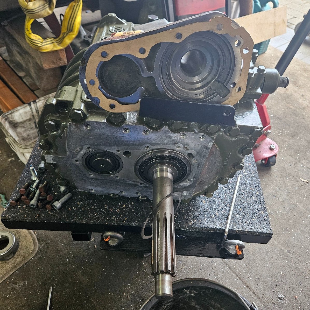

Nun habe ich mir das österreicher Verteilergetriebe vorgenommen, Lager, Simmeringe getauscht, lackiert und somit für den Einbau vorbereitet. Da ich den Tachoantrieb von meinem schweizer VTG übernehmen muss, kann ich es noch nicht final fertig machen.
So hatte ich mir wenigstens die Zeit nehmen können, alles zu 100% zu checken. Die Verschraubung der mittleren Welle war lose, Lagerinnenringe hatten Spiel auf der Welle. Neue Dichtungen angefertigt.
Heute habe ich einen Anruf von meinem Freund bekommen, leider kann ich für den Umbau nicht in seine Werkstatt kommen, er wird mit seinem Projekt nicht fertig, kein Platz und keine Mithilfe. :wack:
Da wir Anfang September mit dem Steyr wieder auf Tour sein wollen, wirft das meine Planung völlig über den Haufen. Wollte eigentlich mit dem neuen Getriebe dann auf Testfahrt gehen.
Also umdisponieren. Ich werde versuchen, das bei mir zuhause alleine umzubauen. :blush:
Mitte der Woche fange ich an.
Damit hat sich die von mir in Beitrag #70 erwähnte Schwachstelle leider bestätigt.
Ein weiterer Schwachpunkt ist der geringe Ölinhalt in dem VTG des 680er.
Das kann man verbessern, indem man auf das Winkelstück der Einfüllöffnung, die ja gleichzeitig als Füllstandskontrolle dient, ein Stück Rohr als Verlängerung nach oben dazwischen schraubt. Dann kann man anschließend 0,5 -1,0 lit mehr Öl einfüllen.

Das VTG war in ausgesprochen guten Zustand. :p
Keine Karies und eigentlich auch keinerlei Spiel in den Lagern.
Die habe ich prophylaktisch getauscht.
Es war lediglich etwas Flugrost von oben auf den Zahnrädern vorhanden, aber nichts, was man mit einem Lappen nicht wegwischen konnte.

Ob das so gut ist, wenn mehr Öl drin ist? Es steht ja dann ständig auch ständig Öl in den Lagern und an den Simmerringen an.
So würde auch am Tachogetriebe Öl anstehen und an der Welle rausdrücken.
Jackjohn
Beiträge: 69
Registriert: 2020-06-02 13:18:20
Re: Projekt Steyr A680G-Umbau auf Sechsgang-Getriebe
#80 Beitrag von Jackjohn » 2024-07-07 19:52:23
Hallo Stefan
Die Hülse vom Tachoantrieb ist bei mir so spack, die kann nicht undicht werden. Zur Not mache ich noch einen Einstich für einen O-Ring.
Das geht auch nachträglich noch. Ich hab bei den Siris auf Viton gesetzt. Sollte auch gehen.
Weniger Öl geht ja immer.

Die Ölmenge auf gut Glück zu erhöhen birgt auch Risiken.
So könnte zum Beispiel die Betriebstemperatur ansteigen, weil das Verhältnis Ölvolumen zu Kühlfläche ungünstiger wird.
(Abhängig davon, wieviel Energie (Wärme) in das Öl eingebracht wird und wieviel Gehäusefläche zur Verfügung steht, um die Wärme wieder los zu werden, gibt es ein ideales Ölvolumen. Mehr oder Weniger kann zu Überhitzung führen.)
Abgesehen davon, wird die Schmierung im Getriebe durch das, von den halb eingetauchten Zahnrädern verspritzte Öl. Sichergestellt. Auch das könnte bei erhöhtem Ölstand eventuell sogar schlechter werden.
Zusammengefasst: ich würde den Ölstand nur erhöhen, wenn entsprechende Erfahrungswerte vorliegen. Ansonsten wäre es wahrscheinlich sicherer, das Volumen über einen externen Behälter zu vergrößern.
(Nur als Gedankenanregung. Ich selber habe keine Erfahrung mit dem 680er VTG)

Allerdings ist die Füllmenge von 2,5 Litern wirklich sehr dürftig und eine Erhöhung auf 3- 3,5 Litern eher unkritisch. Wie schon erwähnt, reduzieren kann ich immer. Es wird ein neuer, höherer Einfüllstutzen gebaut. Rückbau jederzeit möglich. Die meisten VTG's beim Steyr sterben an Minderschmierung.

Vor einigen Jahren strandete mal ein MAN KAT bei uns, dessen Problem eine zu große Füllmenge in einem der vielen Getriebe war - das wurde dann viel zu heiß und ließ sich nicht mehr ordentlich schalten.
Ich hab zwar keine Ahnung vom Steyr, aber ich wäre vorsichtig mit dem Erhöhen der Füllmenge. Zumal +0,5l bei 2,5l Füllung mal eben +20% ist und 3,5l wären dann fast anderhalb Füllungen (+40%). Ob das im Sinne des Erfinders ist?
Lieber mit kleinen Mengen rantasten.

Ich kenne mehr als ein ausgekochtes Hanomag-VTG. Bei denen wurde gerne die Einfüllöffnung für das Getriebeöl auch als Kontrollöffnung für den max. Ölstand benutzt. Das Ergebnis waren völlig überhitzte Getriebe, bei denen meist mehr als nur die Simmerringe verglüht waren.

Dem ist nichts hinzuzufügen. Genauso ist es!

Danke für eure Einschätzung und eure Hinweise.
Das werde ich dann so nicht umsetzen. Belasse es erstmal bei der Standardfüllmenge.
Vielen Dank.
