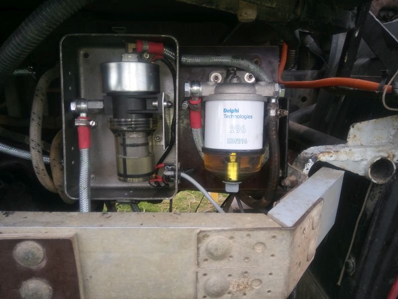

Hier noch der Abschlussbericht mit Erfahrungen zu dem Thema. Zuerst ein paar Bilder...
Die Ansicht von der frisch eingebauten, neuen Einheit unter der Wohnkabine. Links die Pumpe und rechts der neu (zusätzlich) eingebaute Dieselfilter mit Schauglas und Wasserabscheider

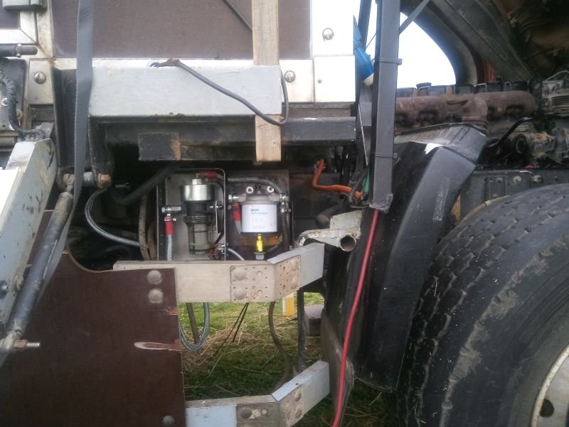

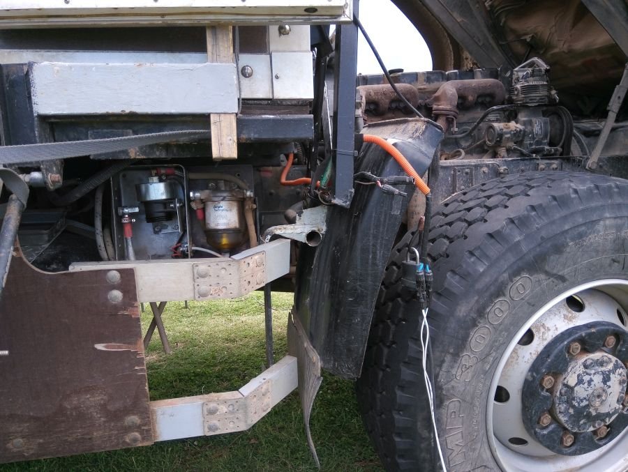

Hier kann man etwas besser erkennen, WO das eingebaut ist. Mit dem Dreck nach ca. 15000 Reisekilometern. Übrigens : Im Betrieb ist das Ganze noch durch eine Sichtblende aus Alblech kaschiert, um nicht unnötig Begehrlichkeiten zu wecken. Diese Blende wird zusammen mit dem Deckel von dem Metallkasten, in dem ich die VfP untergebracht habe, mit einem Handgriff abgenommen.

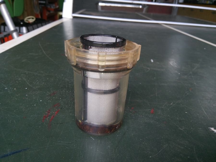

Hier das entnommene Schauglas nach 1500 bis 2000 Reisekilometern mit dem abgefangenen Rost.. Die Menge hätte gereicht, um bei dem wesentlich kleineren Sieb der originalen Vorförderpumpe insgesamt drei Mal die im Eingangsfred beschriebene Reinigungsprozedur zu erzwingen.
Eingedenk der Warnungen von Ulf H habe ich darauf geachtet, die Zahl zusätzlicher Verbindungsstellen so klein wie möglich zu halten. Trotzdem sind 2 hinzugekommen, diese allerdings auf der Druckseite, so dass eine eventuelle Undichtigkeit sofort sichtbar wird. Selbst diese zwei wären nicht notwendig gewesen, hätte ich es bei dem originalen Dieselfilter belassen. Aber durch das Zusatzteil habe ich einen ohne Öffnen des Fahrerhauses sichtbaren Wasserabscheider.
Und wie zufrieden bin ich damit?
Äusserst zufrieden, so sehr, dass ich mich schon geärgert habe, dass nicht bei Erstellung unseres WoMo glein mit erledigt zu haben. Ich kann das jedem nur empfehlen, dessen VFP ähnlich schlecht erreichbar ist.
Auf den gesamten 15 000km habe ich das Grobsieb drei mal gereinigt, statt ca 12 mal. Und das war jedesmal eine Prozedur von etwa 15 - 20 Minuten auf einer Tankstelle. Statt 1,5 Stunden am Strassenrand nach erzwungenem Halt.
Zusätzlich hat das den Vorteil, dass die VFP elektrisch betrieben ist, so dass ich mit dem in dem Kasten integrierten Schalter das Auto unauffällig lahmlegen kann, wenn ich will. Zudem kann ich das Dieselsystem entlüften, ohne den Motor laufen zu lassen (erhält die gute Nachbarschaft auf Campingplätzen)
Und sollte die elektrische Pumpe mal irgendwann streiken (wie irgend jemand garantiert unken wird), dann nehme ich mit wenigen Handgriffen die originale Pumpe wieder in Betrieb.
