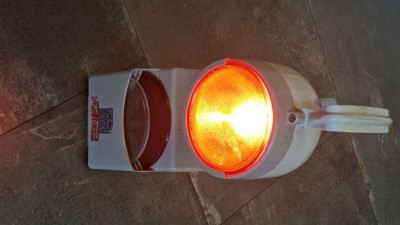

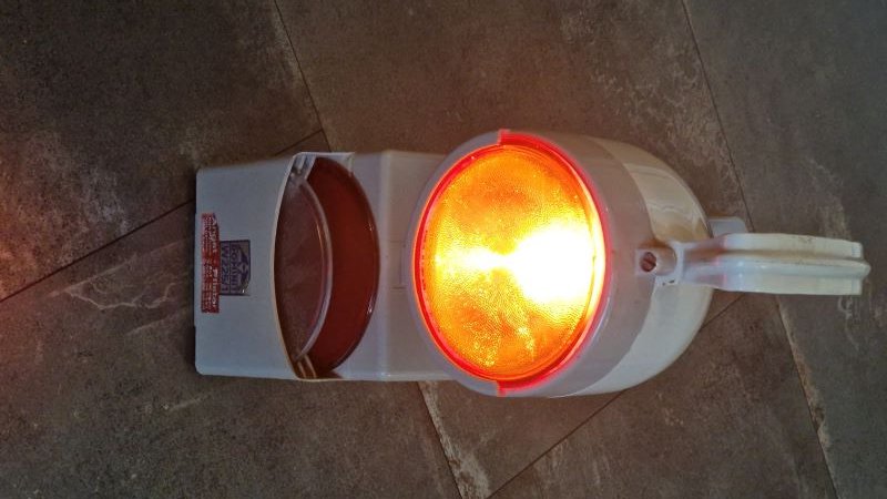

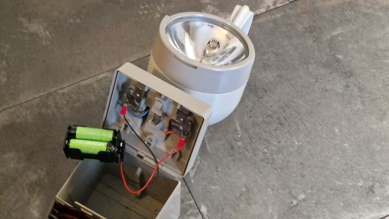

trotz Schneefalls und früher Dunkelheit, die mich gerade etwas von weiteren Arbeiten abhalten, hat es DHL mal wieder geschafft, zu uns vorzudringen. Da waren dann die letzten Teile dabei, um die Handlampen auch provisorisch und ohne die originalen Akkus in Betrieb zu nehmen. Reicht als Dummy...
Dann kam noch eine passende historische Kelle samt Halter hier an, dem Spender auch auf diesem Wege nochmal herzlichen Dank!

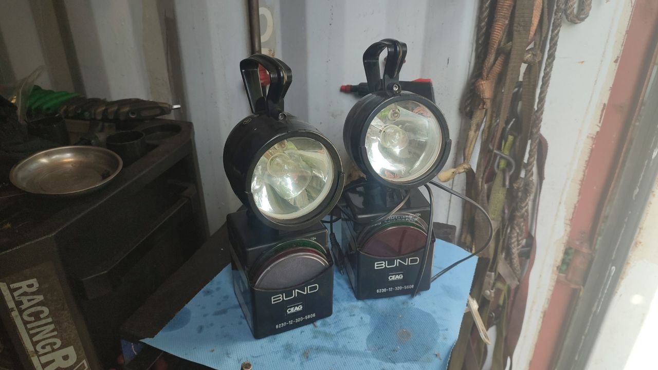

black is beautiful, ich meine gelesen zu haben, dass eigentlich 4 Stück auf ein LF8 gehören...

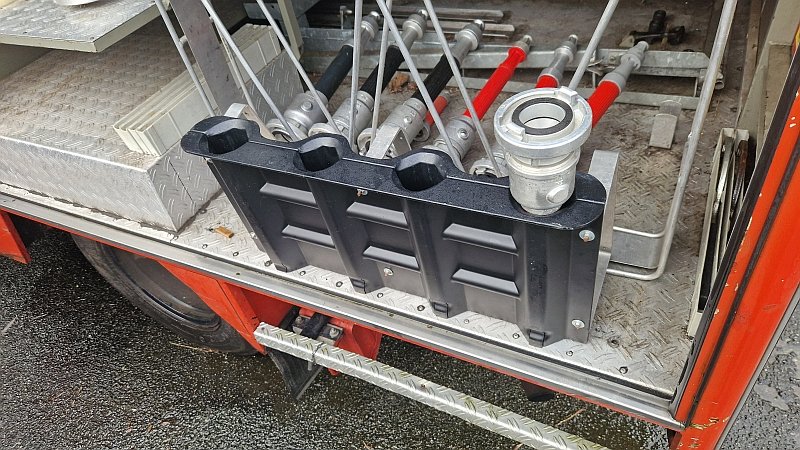

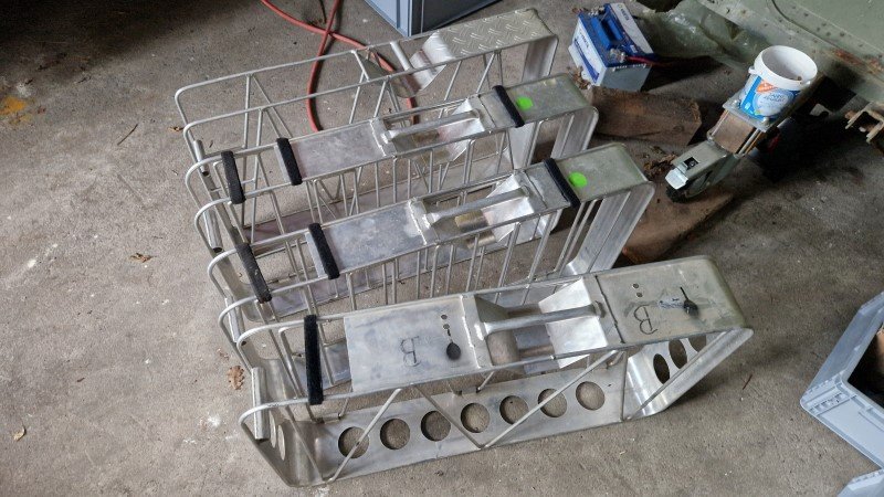

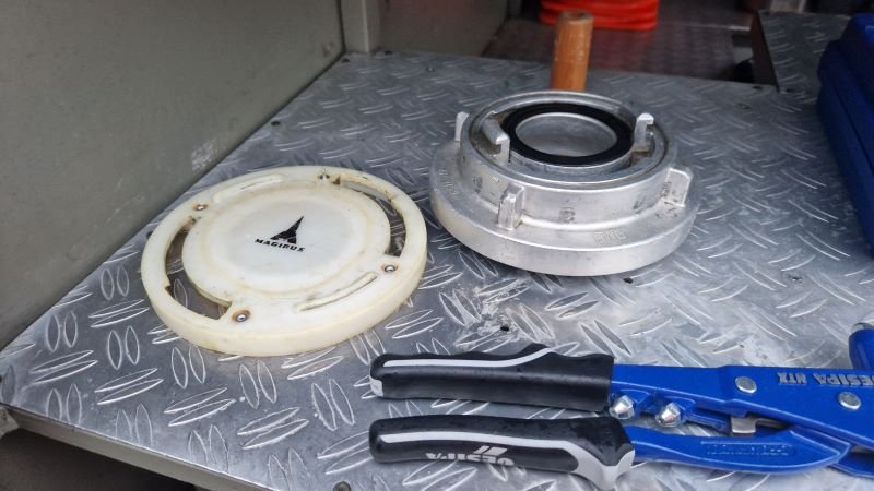

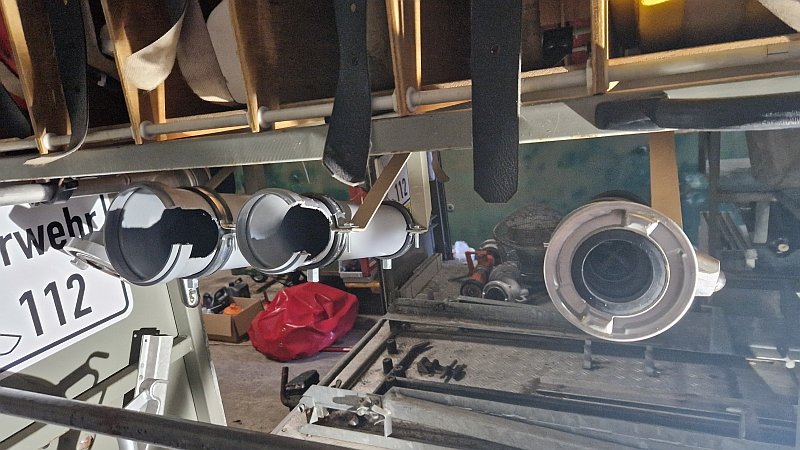

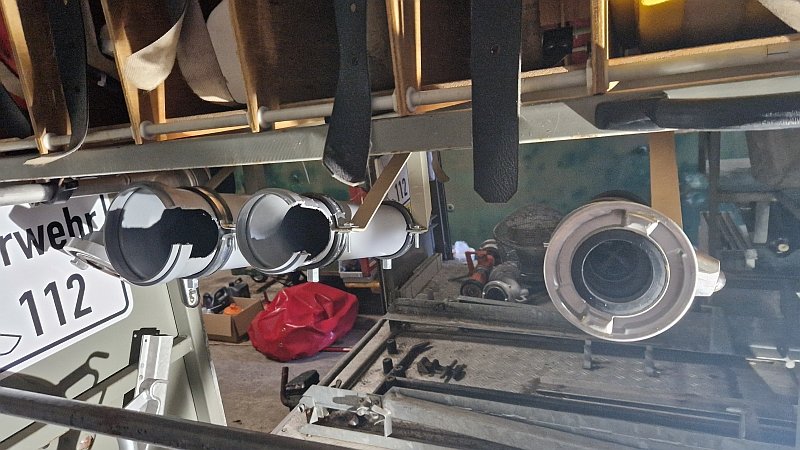

wir sind beim nächsten Puzzleteilchen angekommen, bei dem ich noch auf der Suche bin.
Wie man auf den oben schon gezeigten Beladungsbildern bei den BOS-Fahrzeugen sehen kann, findet sich auf jeder Seite des Fahrzeugs im Geräteraum ein Halter für vier Strahlrohre, je 3 x C und 1 x B. Einen diesen Halter haben wir noch am alten Einsatzort des LF8 vorgefunden und zur Verfügung gestellt bekommen. Mittlerweile habe ich auch eine Idee, wie das Teil eingebaut war, die passenden Nietlöcher sind größtenteils gefunden.
Auf dem Bild steht der Halter hochkant, eingebaut wird er flach liegend, wie auf den Bildern weiter oben zu sehen.
Das Problem: So ein Teil scheint schwierig aufzutreiben zu sein, selbst der Gebrauchtfeuerwehrhändler meines Vertrauens sagt, er habe so ein Ding noch nie gesehen, das kann also nur noch 'das Forum' helfen ;-). Mein Halter müsste wahrscheinlich von Magirus stammen. Alternativ würde es auch etwas vergleichbares mit gleicher Funktion tun.
Es wäre schön, wenn noch jemand so ein Teil oder etwas vergleichbares irgendwo in der Ecke liegen hat und mir ein passendes Angebot unterbreitet.
- Beiträge: 26068
Re: Beladung LF8 aus BaWü 1982 - 2009
... ich kenne Strahlrohrhalterungen mit Klemmschellen, wie sie fuer Kabelkanäle verwendet werden ...
Ja,
so eine Konstruktion hatte mir Florian schon mal gezeigt, Alu-Schellen mit Kunststoffrohren, die aber nach einigen Jahren zerbröseln.
@Florian: Könntest Du hier bitte nochmal Bild "photo_5287420417633536856_y" einstellen. Ich kann's Dir bei Bedarf schicken.
So etwas würde ich dann aber komplett neu bauen und auf einer Adapterplatte montieren.

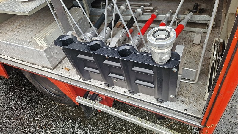

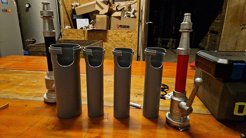

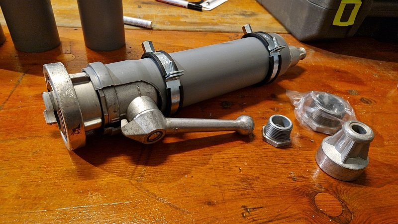

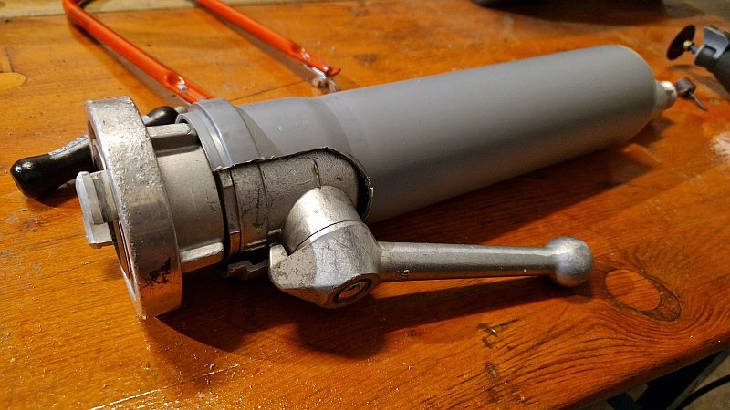

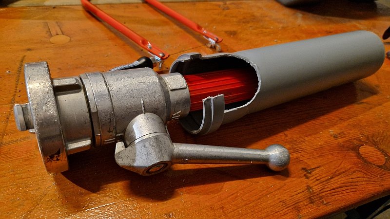

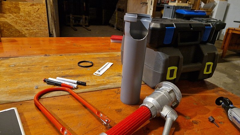

ich hatte dann heute mal etwas Zeit und habe nach einem Besuch im Baumarkt mal angefangen zu basteln. Inspiriert von einigen Konstruktionen, die die Strahlrohre einfach in Plastikrohre aus dem Abwasserbereich stecken, kam dann so etwas dabei raus:
erstes Muster aus HT-Rohr als Laubsägearbeit mit Dremel-Unterstützung
Die Halter sind für liegende Montage vorgesehen, wenn's klappt drehen sich die Strahlrohre durch das Gewicht so, dass sie verriegelt sind.
Dafür wurde am oberen Rand des HT-Rohrs ein Stück stehen gelassen.
3 x Storz C, 1 x Storz B
Zusätzlich gibt es noch Halter für abgenommene Düsen.
Die Montage im Fahrzeug ist aber noch nicht final geklärt.

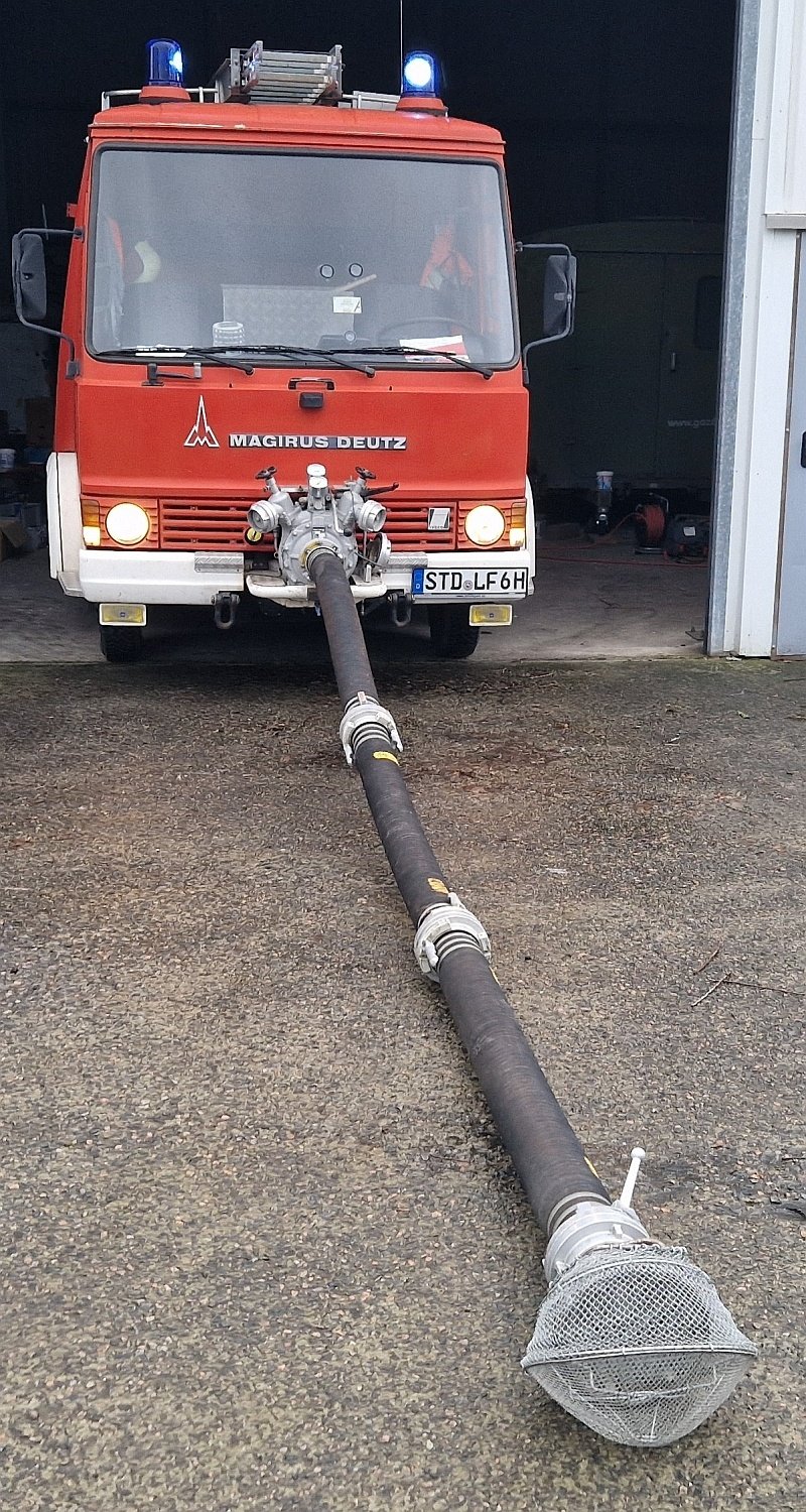

Heute war für alle Fälle noch Anprobe der Saugrohre, alles für den Ernstfall benötigte ist griffbereit verfügbar.

roter brummer
- Beiträge: 737
fein fein!
Wenn du das lf8 tatsächlich nutzen möchtest um dich oder deine Nachbarn trocken zu legen, hast du mal eine (Trocken-)Saugprobe gemacht? Funktioniert die Entlüftungseinrichtung?
Daniel
PS: ich sehe keine Ventilleine. Die Leitung wird sackschwer, wenn sie voll Wasser ist. Um sie zu entleeren, kommt eine Ventilleine an die Rückschlagklappe am Saugkorb.
fein fein!
Daniel
Wir hatten beim ursprünglichen Aufbau beide Leinen dran, Forumsunterstützung ist auch vor Ort. Trockene Saugprobe steht morgen an. Nasse Schläuche kriege ich hier so schlecht wieder sauber und trocken, ein geeignetes Fleth zur Wasserentnahme haben wir auch.
Sehr gut beobachtet.roter brummer hat geschrieben: ↑2023-12-31 20:57:43... hast du mal eine (Trocken-)Saugprobe gemacht? Funktioniert die Entlüftungseinrichtung? ...

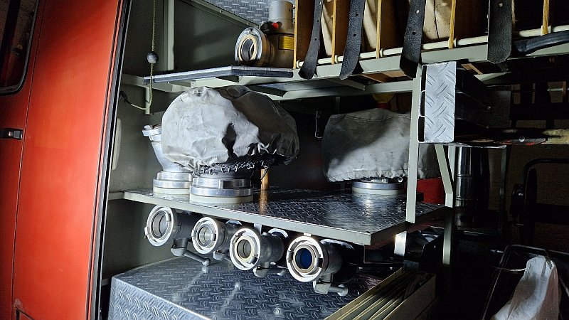

wir haben gestern und heute ein wenig weiter gebaut, der vorhandene Halter für die Strahlrohre ist jetzt wieder auf seiner ursprünglichen Position, lamgsam ergeben immer mehr der seltsamen Löcher im Alu Sinn.
Eine Ecke mit Strahlrohren, Saugkörben und Zubehör hat sich bereits nett gefüllt. Poliert wurde rechtzeitig vorher, entsprechend glänzt es jetzt.

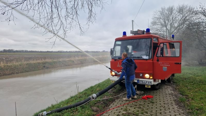

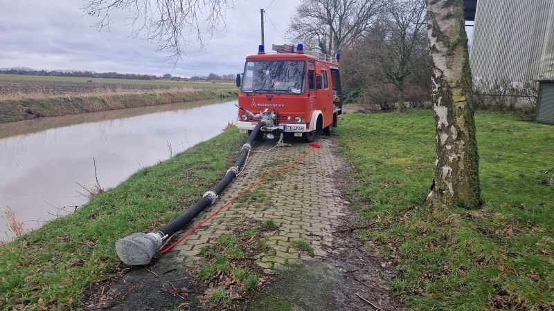

in den vergangenen Tagen hat auch wieder ein wenig weiteres feuerwehrtechnisches Material den Weg in unser LF8 gefunden. Damit sind jetzt unter anderem ein paar Meter Schlauch vorhanden, so dass man damit arbeiten kann. Mit den beiden jetzt vorhandenen Stützkrümmern und zwei passenden Strahlrohren haben wir Rudolf heute früh mal probehalber Hörner aufgesetzt.
Das war allerdings nicht ganz zufällig und auch nicht ohne Absicht, aufgrund der Großwetterlage in Niedersachsen ging es nämlich zum Thema Pumpe weiter.
Hier sieht man dann auch die ordnungsgemäß angebrachten Leinen, unser Fleth in Kombination mit dem aktuellen Wetter lädt nicht wirklich zum Tauchen ein.
Sowohl das Ansaugen als auch der erreichte Druck von knapp 10 bar (ob mehr geht haben wir nicht getestet) und die geförderte Menge trübe Brühe entsprechen dem, was so eine Pumpe in gutem Zustand leistet. Florian Schlierbach 41 a.D. ist damit seit heute Nachmittag über die lokale freiwillige Feuerwehr als einsatzbereit zum Wasser pumpen gemeldet. Ich hoffe, dass wir nicht gebraucht werden und sich das Hochwasserproblem hier wieder zügig legt, im Falle von erhöhtem Bedarf stehe ich aber der Leitstelle dann mit Kameraden der vor Ort zuständigen Wehr gerne zur Verfügung. Die Tragkraftspritze hat ihre Wartung noch nicht bekommen und ist noch nicht geprüft und daher nicht dabei, das kann aber zu einem späteren Zeitpunkt auch noch erfolgen.

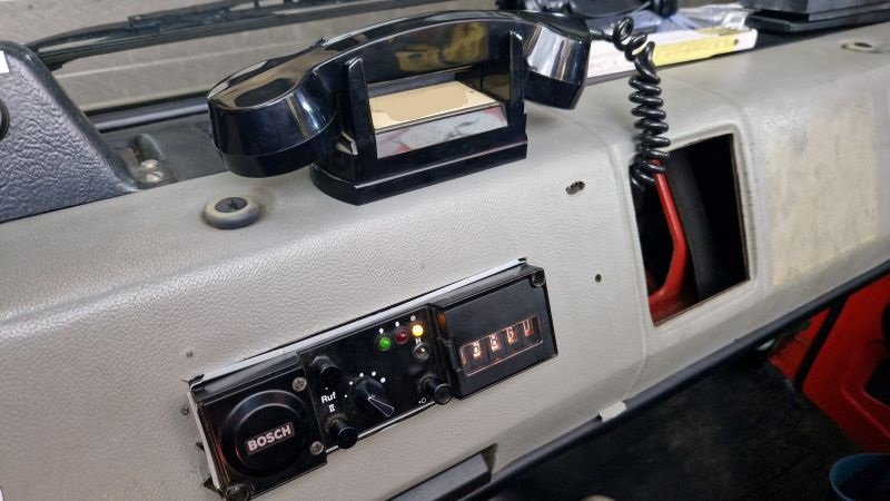

Und weil die Löcher im Armaturenbrett mir nicht gefallen haben, haben wir sie sinnvoll und historisch korrekt gefüllt:
An der Kabelführung vom Handapparat zum Bedienteil wird noch gearbeitet.

schon wieder Wareneingang, jetzt sind die Schlauchtragekörbe, die im Laufe der Einsatzzeit eine Haspel ersetzt haben, vollzählig. Heute sind 3 Körbe für C-Schläuche und einer für B-Schläuche angekommen. Da ist demnächst mal wieder ein ordentlich aufgeräumtes Bild fällig.
Irgendwie kommen da auch auf einem kleinen LF8 relativ viele Meter Schlauch zusammen. So kann man mit dem Fahrzeug definitiv schon arbeiten.
