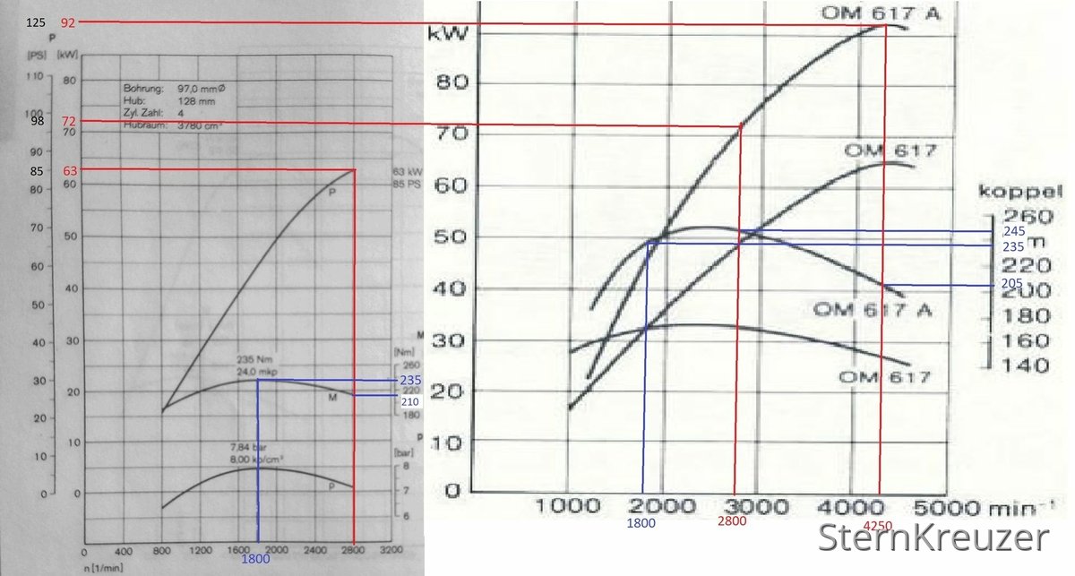

Ich habe mir mal die Mühe gemacht und die beiden Leistungsdiagramme gegenübergestellt:
Hieraus lassen sich nun folgende Fakten ablesen:
1800 U/min (60km/h):
beide Motoren haben das selbe Drehmoment von 235Nm
Leistung ebenfalls gleich auf bei ca. 45kW
2800 U/min (93km/h):
der OM314 hat seine maximale Leistung von 63kW erreicht, sein Drehmoment ist aber schon wieder um 20Nm (-11%) auf 205Nm zurück gefallen
1. Erkenntnis:
Aus diesem Grund kann er diese Geschwindigkeit schon bei der Geringsten Steigung oder Gegenwind nicht halten!
beim OM617A liegen 72kW an und sein Drehmoment ist mit 245Nm noch einmal um 10Nm (+4%) mehr geworden und an seinem Maximum.
2. Erkenntnis:
Da hier 9kW (+15%) und 35Nm (+17%) mehr anliegen, wird der OM617A diese Geschwindigkeit deutlich besser halten können.
4250 U/min (141km/h):
nun liegen beim OM617A die vollen 92kW an, das sind nochmals 20kW (+28%) mehr und es ist sind mit 205Nm auch nur 5Nm (-2%) weniger als beim OM314 mit 2800U/min vorhanden.
3. Erkenntnis:
Was für eine V-max erreicht wird, wird sich zeigen, klar ist aber jetzt schon, dass diese bis zum Schluss sogar noch mit einer ähnlichen Steigfähigkeit gefahren werden könnte.
...wenn man wollte, worum es mir aber nicht geht!
Auf jeden Falls stelle ich aufgrund der auf geführten Argumente mal die steile These auf, dass der 3,0TD die Fuhre trotz 4,1er Achse immer noch noch dynamischer und vor allem leiser voranbringt, als der 3,8D

Aus der Beschreibung geht hervor, dass Ihr 314 nicht mit voller Leistung läuft, er sollte nicht in den Wind oder bei der geringsten Steigung mit einer 4,1-Achse bremsen. Hast du dort das Ventilspiel eingestellt?
Was den Vergleich zwischen 617A und 314 mit einem Übersetzungsverhältnis von 4,1 betrifft. Ich kann sagen, dass der 617A gegen den Wind bremsen wird. Trotz der höheren Drehmomentkurve wird das Fahren gegen den Wind schwieriger sein als beim 314. Sie können den 5. Gang verwenden, aber wenn kein Gegenwind herrscht. Selbst bei Windstille erzeugt der Luftwiderstand solch großer Maschinen bei Geschwindigkeiten über 90 eine enorme Belastung, die Sie in theoretischen Berechnungen offenbar nicht berücksichtigen. Aber ich wiederhole: Rechnen Sie mit einer Reisegeschwindigkeit von 95-100 km/h, vielleicht auch etwas mehr, zum Beispiel sind 105 km/h auf der 617A bei ruhigem Wetter durchaus möglich. Ich habe oben auch geschrieben, dass Sie die Übersetzungsverhältnisse des Getriebes (1., 2., 3., 4. Gang) berücksichtigen sollten, mit dem Sie es einbauen möchten. Die Drehmomentdiagramme zeigen, dass der OM617A unter 1200 überhaupt kein Drehmoment mehr hat, und wenn man ihn mit den aktuellen Übersetzungsverhältnissen in die Box legt, wird die Fahrt sehr unangenehm und deutlich schlechter als jetzt mit dem OM314. Zum Beispiel auf schlechten unbefestigten Straßen, ganz zu schweigen von Schlamm ... es wird viel schlimmer sein, Sie müssen die Kupplung durchbrennen, bei niedrigen Geschwindigkeiten ist es unmöglich, Schlaglöcher zu überwinden, und im Schlamm rutschen die Räder sofort durch. .. usw. Aber wenn Sie es mit einem Getriebe mit 1, 2, 3, 4 und noch schnelleren Übersetzungsverhältnissen kombinieren, wird es nur sehr wenig nützen. Für den Autobahneinsatz ist es immer noch geeignet, aber wenn das Wohnmobil nicht nur für die Autobahnfahrt genutzt wird, lohnt es sich, auf die Übersetzung des ersten Gangs des Getriebes zu achten, nicht nur auf die 4,1-Hinterachse.
Ich persönlich denke, dass die beste Option der OM617A mit einer Hinterachsübersetzung im Bereich von 4,8 ist, aber eine solche Achse gibt es wahrscheinlich nicht. Dadurch würde der 5. Gang entlastet und das Drehmoment in den ersten vier Gängen des Getriebes verbessert.

Was nehmen Sie sich raus mir so viele falsche Behauptungen an den kopf zu werfen?!?! Sie kennen mein Fahrzeug überhaupt nicht!
Mein OM314 hatte immer frisches Öl und Filter, eingestellte Ventile, K&N Luftfilter und eine + ¾ Umdrehungen an der Volllastfördermenge, der hatte nicht nur 84PS, das waren eher 90+++. Der lief mit der 4,1er Achse easy bei 93kmh nach Tacho und wegen Reifen bei 96khm nach GPS in den Begrenzer.
War aber nicht auszuhalten darin, selbst neuen Motorlagern.
Wo her wollen Sie überhaupt den Vergleich zu dem 617A und 314 haben, so weit ich weiß hat das (bis auf mir) noch niemand umgebaut!
Außerdem wissen Sie doch gar nicht welches Getriebe ich dran habe.... 722.315 W4A040
Durch den Wandler hat der Antrieb 3x soviel Drehmoment unten raus wie der 314er.
Es gibt schon leute die mit dem 617 ohne Turbo auf der Geraden 120kmh gefahren sind.
Ich finde das sind ganz schön viele falsche Behauptungen die Sie hier so streuen.
Bei so viel Bull Shit muss ich mich fragen, ob Sie so einen [editiert] Chatbot benutzen oder gar einer sind?

Von welchen falschen Aussagen sprechen wir??? Worüber redest du? Ich kenne Ihr spezielles Auto vielleicht nicht, aber ich kenne die anderen 508 und 608 und weiß, wie sie fahren und Lasten transportieren. Alles, was ich geschrieben habe, ich bin mir sicher, dass es so sein wird. Geschwindigkeit 120, ich habe nicht gesagt, dass es nicht gehen würde, ich habe von einer angenehmen Reisegeschwindigkeit von 95-100, maximal 105, gesprochen und dass es wegen des Gegenwinds durchhängen würde und dass eine Hinterachse mit mehr Traktion wäre optimaler. Und welche Beschwerden gibt es überhaupt? Eigentlich wollte ich dir bei den Berechnungen helfen. Nein, nein, bauen Sie, was Sie wollen, ich muss mir diesen Unsinn mit einigen lächerlichen Anschuldigungen nicht anhören.
