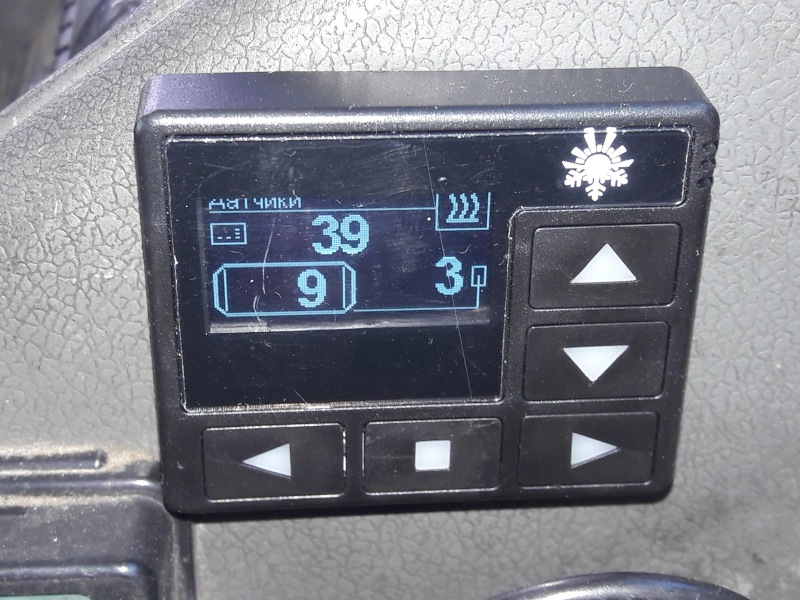

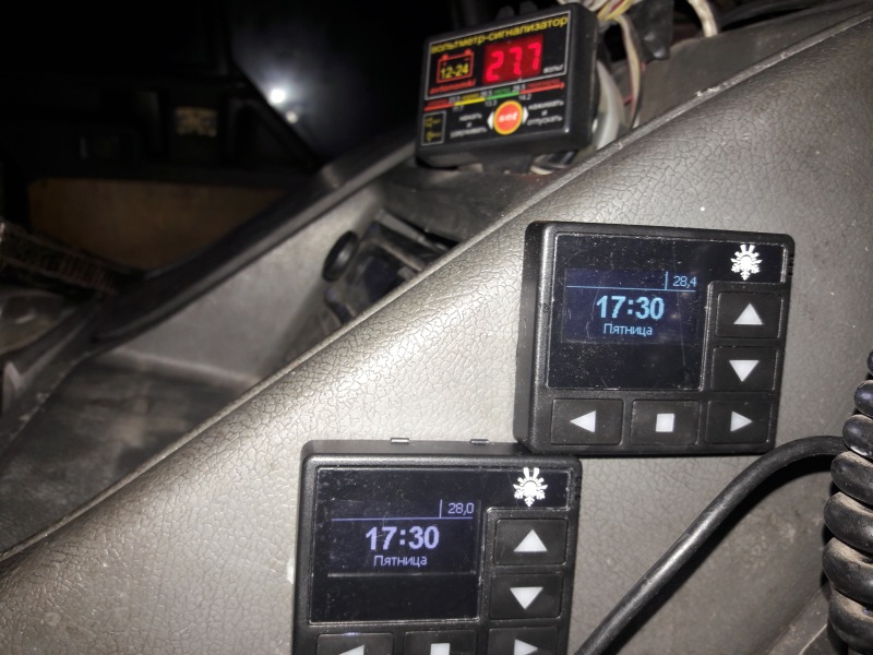

willem hat geschrieben: Es gibt unterschiedliche Versionen von diese 3-Tasten Bedienteile, die 100% identisch aussehen aber anders funktionieren.
Wenn die Verbindung zur Stromversorgung hergestellt wird, zeigt die Konsole ihre Version an
P *** wo *** -205, 206, 703, 704.
PU-27 in der Arbeit:
Zeigt die Spannung an, die Temperatur der Sensoren - innen, in der Konsole, extern

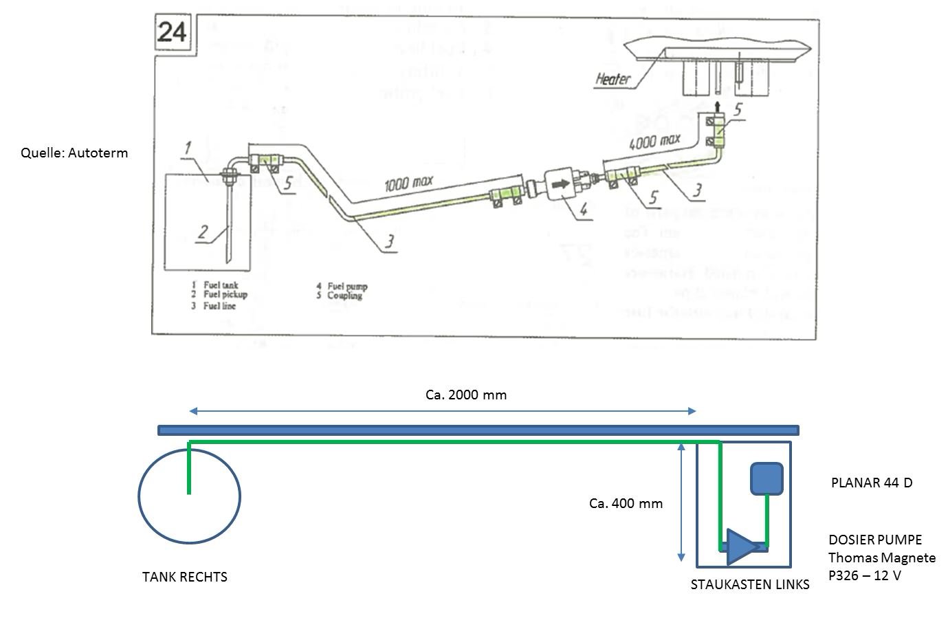

Ich habe eine Frage zur Dosierpumpe der Planar 44D und bräuchte mal euren Rat.
1) Die Einbauanleitung für die Thomas Magnete Dosierpumpe schreibt eine maximale Distanz zwischen Tank und Pumpe von max 1000 mm vor. Dies hängt nach Rücksprache mit Autoterm mit der Saugförderleistung der Pumpe zusammen. (siehe Bild Oben). Ausserdem soll die Pumpe nach Anleitung auf das untere Niveau des Tanks montiert werden (Quelle: Autoterm)
2) Meine Planar und die Dosierpumpe sollten aber eigentlich alle zusammen in den Staukasten auf der entgegengesetzten Seite montiert werden. (An den Montageort einer ehemaligen Webasto und deren ex-Pumpe). Dann ist aber die max Länge knapp 2500 mm statt 1000 mm.
Die Pumpe möchte ich ungern woanders hinbauen (da die Dieselleitung aufgrund der alten Heizung da schon verlegt ist und ich echt besch.... da drann komme. Einen Zusatztank nur für die Heizung will ich auch nicht montieren (kein Platz)
Meine Fragen lauten deshalb:
a) Wenn die Pumpe doch unterhalb des Tankniveaus montiert ist, kann das doch dann kein Ansaughöhenproblem mehr sein (korrespondierende Röhren) ?
b) Oder ist tatsächlich die Distanz maßgeblich? Wo liegt mein Denkfehler?
c) Und was für Möglichkeiten habe ich diese Pumpe doch noch in den Staukasten auf diese Distanz hin einzubauen, und nicht in die Nähe des Tanks auf der anderen Seite des Fahrzeuges?
Danke und LG

#566 Beitrag von Ulf H » 2018-03-01 21:12:16
... probiers halt aus ... ging ja bisher auch ... erfahrungsgemäss zicken die Heizungen bei zu langer Saugleitung schnell mal rum, während die Druckleitung fast beliebig lang werden kann ohne was zu beeinträchtigen ...

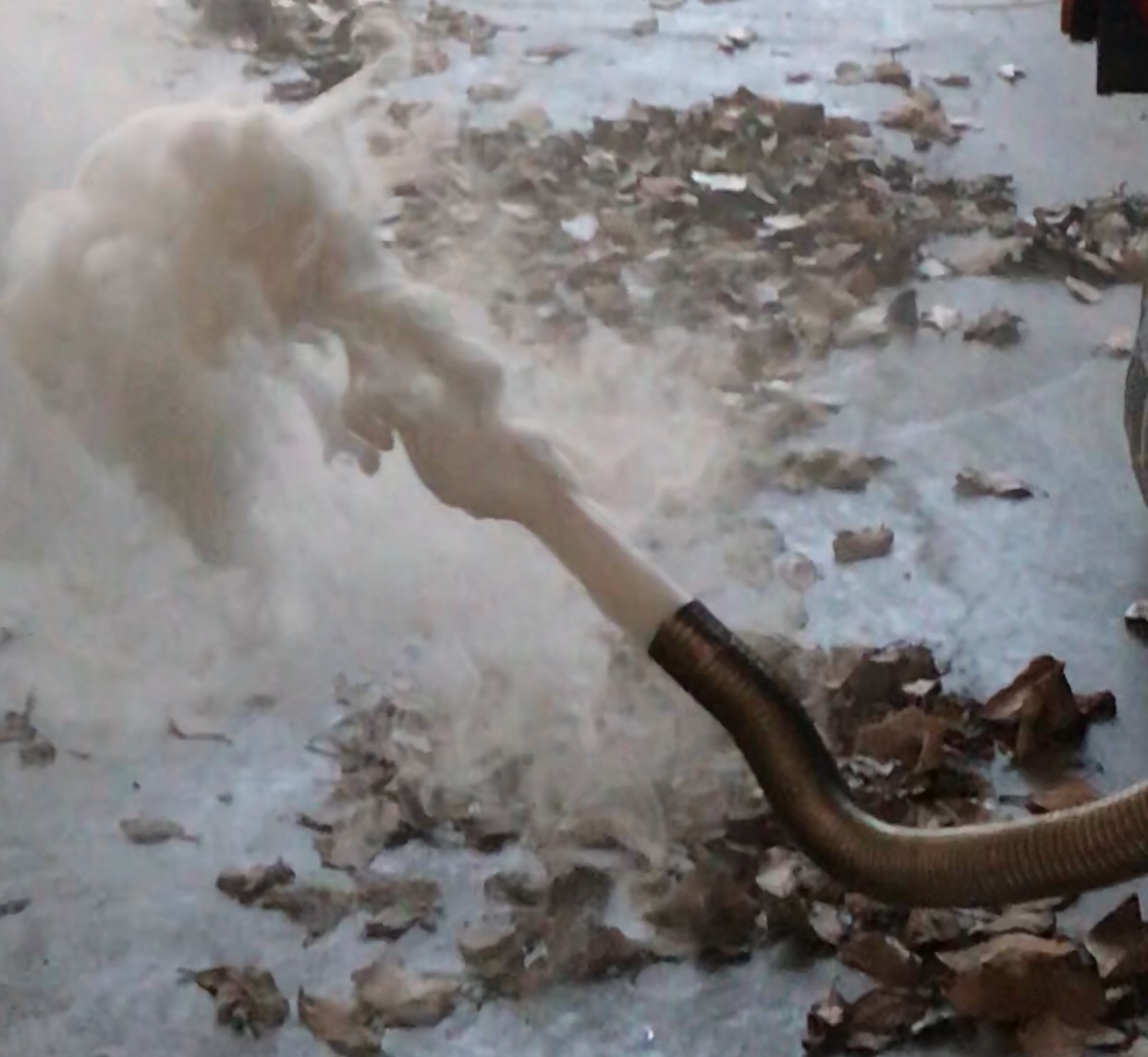

Da die meisten ja nur von Heldentaten berichten will ich mal etwas mit der Tradition brechen.
Ich hatte ja nach der maximalen Länge des Auspuffs gefragt. Bin wohl etwas - wirklich nur etwas - über den 3 Metern gelandet. Den Hinweis in der Einbauanleitung am tiefsten Punkt eine Drainagebohrung vorzunehmen habe ich auch gekonnt ignoriert. Zum Test habe ich die Heizung mal 2-3 Stunden auf höchster Stufe laufen lassen - und plötzlich wurde sie zur Nebelmaschine.
Hab gestern dann mein halbes Bad zerlegt und sie ausgebaut und gereinigt. Sie war nicht wirklich verrußt sondern eher versottet. Also nach 2-3 h Laufzeit mit langem und hohen Auspuff ohne Ablauf..... (auf dem Bild ist nicht der Einbauzustand - da schon eher frei hängend...)
Ich häng mal ein Bild an damit ihr was zu lachen habt. Inzwischen läuft sie wieder nebelfrei.
Gruß, Marcel

#568 Beitrag von Ulf H » 2018-03-06 14:12:53
... normalerweise blubbert das Kondensat in der Leitungssenke und schreit so nach Ablaufloch ... aber nach Grundberührung hat sich das eh erledigt, nun brüllt und rotzt die Heizung aus wenigen cm langem, senkrechten Rohrstummel ...

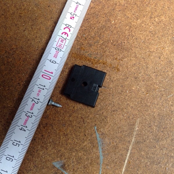

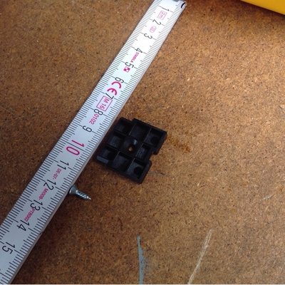

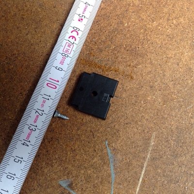

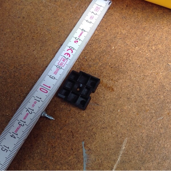

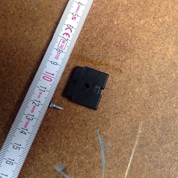

ich habe bei mir meinem Planar 44D Kit ein Teilerätselproblem. Evtl war ich etwas übereifrig beim Auspacken. Nun weiss ich nicht wo dieses Teil dazugehört. Ich habe zwar den Lieferanten kontaktiert, aber der antwortet nicht. Ist eine Art Mini-Platte-Unterlegscheibe-Halter mit Loch und kleiner Schraube. Haben die Planar Experten eine Idee?
naumi0
Beiträge: 411
Registriert: 2010-02-14 21:10:31
Wohnort: 63654 Büdingen
Re: Standheizungen von Autoterm
#570 Beitrag von naumi0 » 2018-03-10 12:51:12
Könnte ein Halter zum Befestigen der Bedieneinheit / Zeitschaltuhr sein
