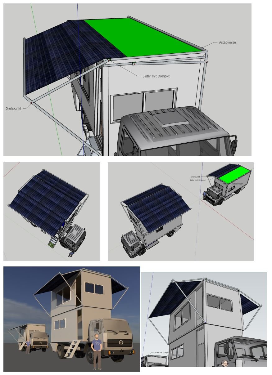

Griasde Peter,
ich mach das alles auch mit viel "feeling" - und trage die Infos Stück für Stück zusammen...
an sich ist mein System mit einem Bliss Koffer vergleichbar - die haben einen 20kwh Akku auf 24v Basis und ein 1,9kwp Solarfeld und erstaunlicherweise gar keinen Generator und keine Dieselwasserheizung...Erfahrungen mit so einem Bliss Stromkoffer wären mal interessant...
Was die Kopflastigkeit angeht habe ich - je nach Solarsystem nur leichte bedenken ...normale Glas-alu-rahmenmodule wiegen schnell mal 350-500kg mit Tragwerk - ein 150kg Generator und Akkubank verbessern das nicht wirklich. Dünnschicht Module sind sehr viel leichter erscheinen mir aber fragwürdig. Etwa 1,8t für den gesamten Stromspass mit e-Auto schätz ich mal.
mit ca 15t GGewicht ist "locker flockig" eh gegessen .... Stauführer haben ja immer ne viel bessere Aussicht und sind Tiefenentspannt ...dahinter ist das anders
...rock on!...schreib was du denkst! welche bedenken hat so ein Fahrlehrer Auge noch am Hubdachkoffer? wie "legal" ist das was ich da plane?
Ahoi...
Ernst
Ahoi...
Ernst

Re: Hubdachkoffer hub2m - Hebesysteme, Raumgestaltung
Bzgl. der "Legalität" sehe ich keine Bedenken...
Nur, bei 15 Tonnen, da bleibt von der Geländefähigkeit nicht mehr viel über, da bist du irgendwo schon beim 3 oder 4 Achser und dann hast du noch ganz andere Probleme (in Europa)...

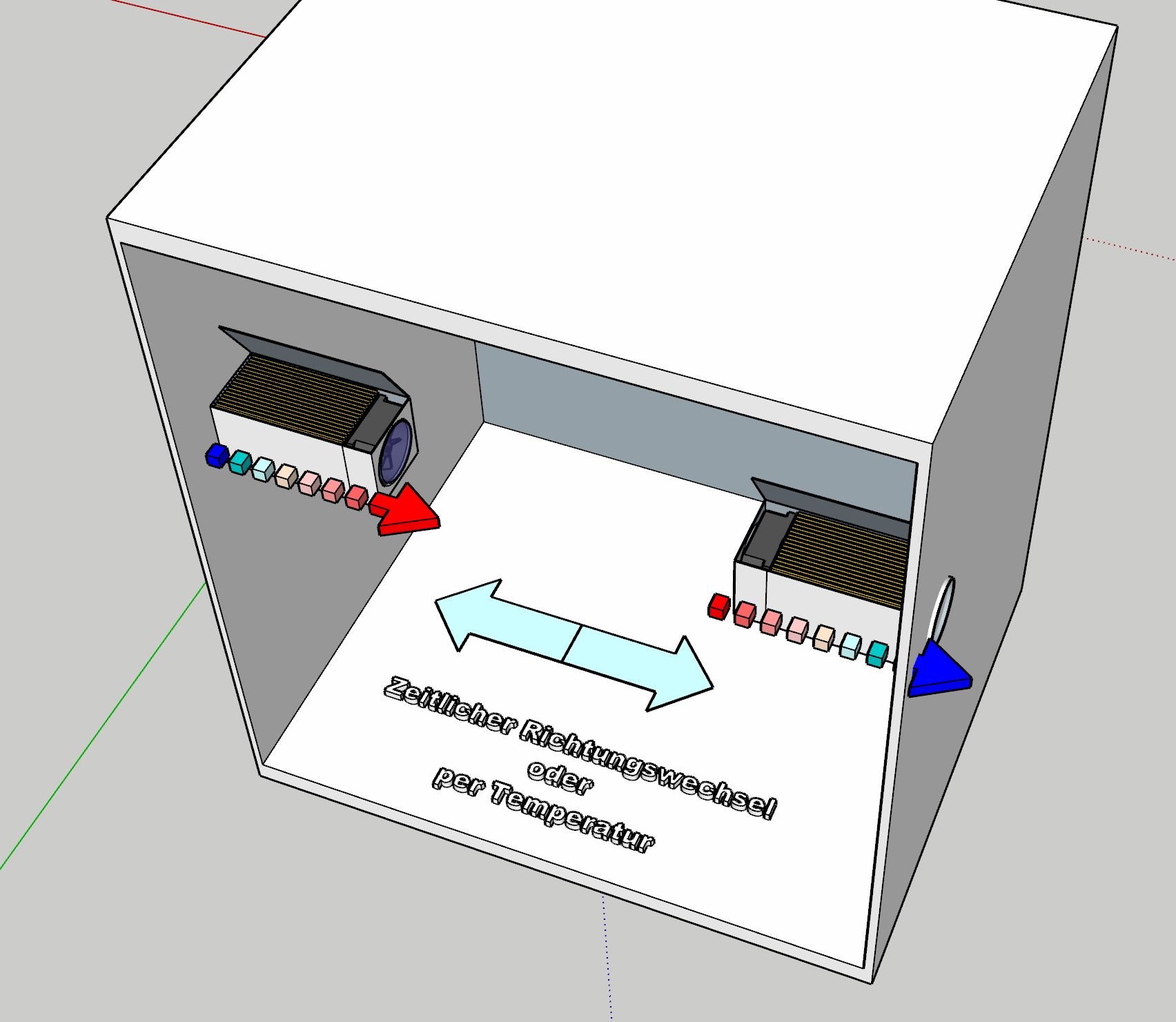

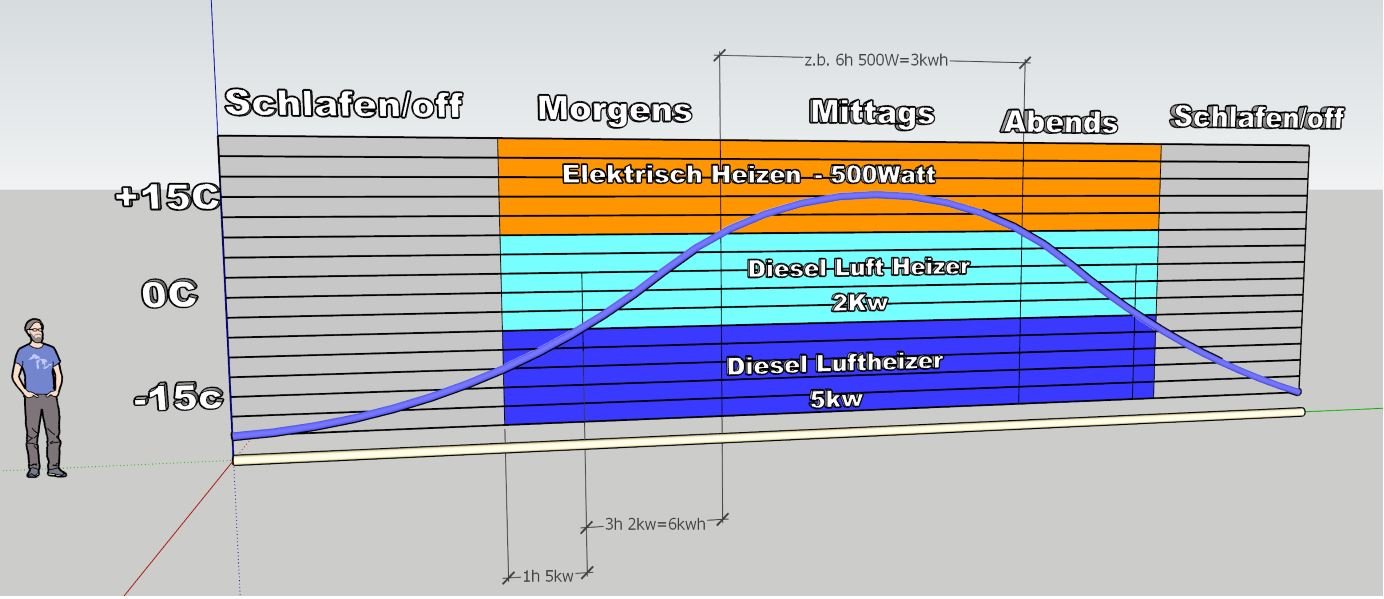

hm...irgendwie muss ich den Bedarf der Heizenergie ermitteln - so wird das nix:
...beim Schlafen sind die Heizungen aus und man braucht wenn man unter der Decke rauskriecht eine Heizung und gewisse unklare Energiemengen - so kann eine eheizung eine kleine Menge beisteuern bzw den Niedrigheizteil übernehmen mit dem die Dieselheizer offenbar Probleme haben.
üblicherweise hat man überdimensionierte Heizungen und macht halt wenns zu heiß wird das Fenster auf - das muss wenn die Energie aus elektro kommt und daher teuer wie begrenzt da ist genauer betrachtet werden...dazu brauche ich vernünftige Daten - oder Infos wie man sich das besser begreiflich machen kann.
ich hatte nur mal gefunden das ein 7m womo(5cm) bei -10 außen und 22 Innen 900watt braucht - stimmt das etwa?
gibt es irgendwo dazu Infos?

ernstlustig
- Beiträge: 322
- Registriert: 2019-05-04 16:26:07
Sers Peter,
im Beitrag #445 siehst du wo die Flächenheizung hingewünscht werden könnte.
naja mit Landanschluss Kabel kann man alles - aber das wird wohl manchmal zu kurz sein.
eine mit Dino Matsch betriebene Wasserheizung halte ich für "gefährlich" - die Vorstellung das sie ausläuft der Horror ... ansonsten natürlich super so eine Wasserheizung im Boden und mit Radiatoren hier und da....aber was für unmengen an fragilem Zeug das da tief verbaut werden muss - und die Dieselheizung ist auch dafür nicht konstruiert ...die will einfach nur voll oder 3/4 gas geben - am liebsten einen eiskalten Motorblock schnell heiß machen.
zum Duschen nimmt man energetisch am besten in so einem solar akku system einen Durchlauferhitzer ...99% Wirkungsgrad - aus Strom halt....
...rein elektrisch offgrid heizen ohne Solar input und Generator Nachschub wird in 24h spätestens vorbei sein - eine weitere Akkuvergrößerung bringt da auch nichts Sinnvolles mehr, Generator kann das ein wenig in die länge ziehen ist aber nix fürs dauerhafte und alleinige heizen - außer am kabel....oder mit regelmäßigem Solarstrom wird das nix - 12,5kwh im Solarschnitt in D. ist allerdings schonmal ne Überlegung wert...12stunden mit 1kw heizen nicht schlecht vorstellbar
...ach ja - ich bin nicht Strom fixiert ...ich bleibe flexibel - suche halt was passendes fürs "Große Ganze" ... nur darauf bin ich ein wenig fixiert muss ich gestehen - ein sehr langjähriges "haben will" quasi.
Ahoi...
Ernst

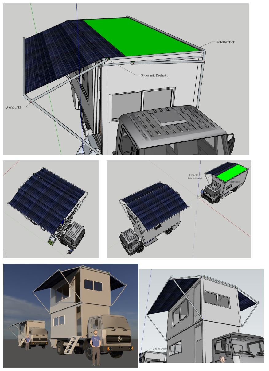

hm...vielleicht kann man aus dem stabilen Astabweiser einen Solarträger basteln:
...so hat man alle Zellen auf dem Dach - was kaum unter 10cm Höhenplus machbar ist.
...die meisten Kratzspuren habe ich im oberen drittel der Kofferseiten beobachtet - das Dach kann man ja schlecht sehen... wie ist der übliche "impact" auf die Dachfläche? wie geht es den Solarzellen wenn sie von Ästen durchgebürstet werden? bekommen die Seiten Generell mehr ab als das Dach?

zur Heizenergieeinsparung beim Lüften bietet sich ja ein Rotationswärmetauscher an - Bayernlüfter und co -
...könnte man nicht auch sowas machen?: ...Zwei oder mehrere "Kisten" in denen ein Kühlkörper und ein Pc Lüfter verbaut ist - diese blasen im Wechsel rein und raus ...dabei wird ein teil der Wärme am Kühlkörper jeweils zurückgewonnen.... was per Zeitschalter oder per Temperatursensoren geschaltet werden könnte.
