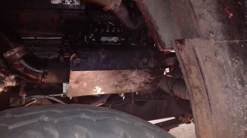

Re: Standheizungen von Autoterm
Die Heizung ist genau an der gleichen Stelle verbaut wie die alte HL3030 von Webasto. Davor ist noch ein großes Blech, sodass die Standheizung nichts abbekommen dürfte.
Hat ja bei der Webasto so auch knapp 50 Jahre gehalten.
Weil die Planar aber wesentlich kompakter ist, habe ich die Halterung etwas umgebaut und die Planar mit den Alu-Winkelprofilen befestigt.
Auf der Beifahrerseite ist auch nichts wirklich heißes an Bauteilen verbaut, Krümmer bzw die gesamte Abgasführung befindet sich auf der Fahrerseite

Schaut jetzt so aus:
Mit Spritzwasser hab ich da absolut keine Bedenken. Wasserdurchfahrten sind auch keine geplant, von daher sollte das so passen.
Sonst hätte ich ja noch die ganze Warmluftverteilung umstricken müssen.
Aber mal eine andere Frage: Würde ich den Koffer auch mitheizen können? Quasi über 2x 75mm Rohr und Ausströmer?

Da ist kein Spritzwasser?! Na ich weiß ja nicht... für mich sieht das SEHR nass aus.

Zur Nässe sag ich mal nix (siehe oben).......
