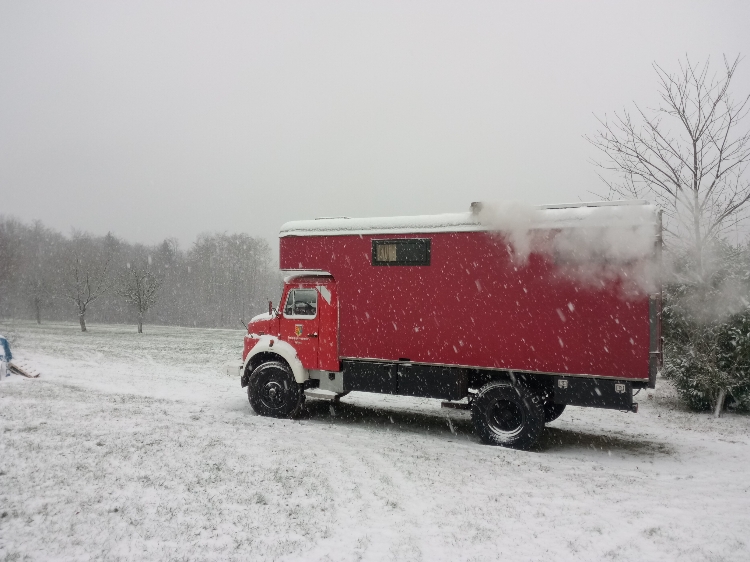

Kam, sah und wurde ausgeraubt...
Also, Respekt an die Tüvstelle Süd. Die nehmen sich Zeit und kontrollieren ein 33 Jahre altes Auto, wie ein Neufahrzeug...
Mängel waren u.a.
- Abgasrohr mitte Befestigung Mangelhaft - ok seh ich ein
- Abblendlichtscheinwerfer keine Hell-Dunkelgrenze - ähm da hab ich keine Ahnung wie ich das verändern soll
- fehlender Unterfahrschutz - war da nicht was von Wohnmobil brauchen keine ?
- Rückstrahler seitlich u. hinten jeweils rechts/links fehlen - erster Prüfer dem das seit 5 Jahren auffällt
- Luftfederventil am Kessel rechts undicht (hörbarer Luftverlust)
- Mangelhafte Sitzbefestigung -> eine Schraube lose :lol:
Und der hat mit meinem Auto sachen gemacht, die noch nie ein Prüfer machte: Rüttelplatte, per Rad lenken usw...also krass...der hat sich richtig zeitgenommen. Und so eine HU ist auch ziemlich...brutal..."und jetzt bitte einmal vollgas"...1/2 Gas wegen Schmerzen im Herzen..."VOLLGAS!!!!"....4/5 Vollgas "Vollgas oder ich steig ein" ok...vollgas...
Super Bremswerte! Und brutal gleichmäßig. Lenkschubstange etc...alles voll im Grünen Bereich. Also sehr gut !
Aber mit dem Unterfahrschutz u. Abblendlich, da sehe ich schwarz...

#393 Beitrag von KU 65 » 2017-12-08 14:16:08
Wegen dem Licht, schau mal ob deine Leuchten richtig eingebaut sind, schon mal kann man die verdrehen.....
Staukisten sind unser Unterfahrschutz......
ach, und warum die Gasorgie?

Staukisten reichen von der Höhe nicht. Ich will ja perspektivisch einen unterfahrschutz in Form des PKW anhangerbocks haben. Aber nicht jetzt.
Brauch halt eine Abgas Prüfung weil bj 84

UFS ab BJ. 01.01.1975, Höhe 550mm (oder so).
Ab BJ. 2010 (???) verschärft.
Keine Lichtbild/Helldunkelgrenze ist häufig "falsch herum" montierte Glühbirnen.
Seitliche Rückstrahler ab 01.01.1981, wenn Fhz länger als sechs Meter.
Alles ohne Gewähr ;)

Wüsste nicht, warum ein Womo von der UFS Pflicht ausgenommen sein sollte...

Dann werde ich wohl in den Sauren Apfel beißen müssen und den Unterfahrschutz dranbauen....argh...bzw. Kaufen...doppelarg...
Und ich wusste gar nicht das man die Birnen falschrum einsetzen kann :blush:

Danke K-U. aber ich werde jetzt wirklich in den finanziell sauren Apfel beißen und mir von Westfalia den 3,5t Anhängerbock holen (eigentlich wollte ich mir die Planar 44D Standheizung kaufen).
Die Überlegung war, jetzt doch noch den Tüver zu wechseln bzw. das Bundesland, aber der Tüver hat eine "Vollabnahme" gemacht, sprich der trägt mir auch den Koffer ein, passt Höhen, Breiten etc an. Somit fahre ich dann mal ein kompl. abgenommenes u. legales Fahrzeug...
Und die Mängelliste ist jetzt auch nicht soooo übel, das ich jetzt sage: So'n Arsch dat jeht jarnicht, ich werde bekloppt...
Und außerdem, ich fahr am 18. wieder auf Montage und damit ich fahren kann brauch ich eine HU...
Und so ist dann wirklich alles eingetragen (trägt mir auch die drei Sitze im Fahrerhaus ein, die 11.00R20, den Aufbau, dann noch den neuen Anhängebock u. auch die andere Anhängekupplung bei der Schlusstraverse plus neuer Anhängelast)

so wie Du schreibst war die Prüfung hart aber fair. Die Mängel sind soweit alle nachvollziehbar. Ansonsten scheint er doch wirklich kompatibel zu sein.
Das mit Rüttelplatte und so weiter kenne ich als ganz normale Routinesache bei der TÜV-Prüfung, wird bei meinem Standard-TÜV immer gemacht.
Nur das mit der Abregeldrehzahl das musste ich bisher noch nie...

So jetzt sind die ersten Punkte abgehakt. Der UFS u Reflektoren bestellt. Morgen Bau ich die Freilaufnaben aus und hake weiter die Punkte ab.

Alle Mängel bis auf den unterfahrschutz beseitigt.
Extra den dicken unterfahrschutz persönlich im vertreilerzentrum von streck abgeholt...aber die Anbauteile kommen per dpd...argh
..TÜV Termin morgen um 11:30

Also natürlich kam der DPD pünktlich 11:25...
Also TÜV Süd angerufen, ja wir könnten Ihnen noch in der Prüfungstelle XY einen Termin um 14:45 anbieten. Klar nehm...
Also Unterfahrschutz ran, nochmal die Liste gecheckt und ab die Post..
"...Ja Hallo ich hätte eine Nachprüfung..." fing ich mal an...
Der an der Rezeption :lol: meinte nur Bernd machst du das noch schnell
Bernd grummelt bloß.
Erster vollständiger Satz Bernd: Ich wollte eigentlich gerade Feierabend machen.
Zweiter Satz: Das wurde doch gar nicht bei uns geprüft, dann muss ich sogar Vermessen.
Dritter Satz: Gehen Sie doch wieder zur Prüfstelle XX
Ich erklärt weshalb wie wo was
Vierter Satz: Naja, fangen wir mit der Wohnmobilabnahme an...
Ich wusste schon beim ersten Vollständigen Satz, das ich hätte wieder gehen können...
Wohnmobil wurde verweigert, weil dem Elektrokochfeld der Außenstromsteckeranschluss fehlt. Begründung dauerhaftes Kochen ist sonst nicht möglich. Und das obwohl ich die über den 3KW wechselrichter liefen lies...
Sein Kommentar: Es soll auch für mehr als einen Kaffee MACHEN reichen...
Das wort kochen hat er tunlichst vermieden..
Ok HU.
Er überlegt: -Wiegeprotokoll dabei?
Nein
- Dann fahren Sie mal auf die Waage
Wir können gern auf 8990kg auflasten, das ist kein Problem
- Haben Sie die Prüfung über den Tachografen mit?
Was ist das?
- Sie müssen von einer Fachfirma ab 7,5t die Funktion des Tachographen nachweisen
Auch für Wohnmobile?
- Nur Behörden sind ausgenommen
Wusste ich nicht.
- Haben Sie eine Bescheinigung über die Zulassigkeit der Sitze für das Fahrzeug mit?
Der Laster ist Bj 1984, hat keine Gurtpflicht und soll ein Wohnmobil werden
- Ohne Zulässigkeitsbescheinigung trag ich die Sitze nicht ein...
Schönen Feierabend..
What a Day...
