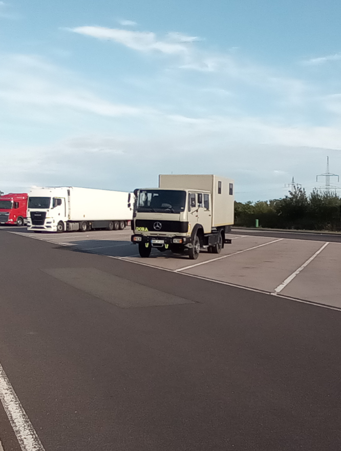

Nachdem "Dora" endlich zugelassen war, ging es auch gleich am Pfingstwochenende los. Eine kleine Wochenendtour nach Schotten an den Stausee. Dort war aber kein Platz für uns, bzw. auch alles etwas überlaufen, also weiter nach Inheide an den See. Ein bisschen schwimmen und feststellen, dass es keine alzu gute Idee ist mit einem Schlauchboot loszufahren, dass hörbar Luft verliert. Das ganze waren knapp 300km, ohne Mängel.
Kurz darauf startete die nächste Tour: Es ging ins Algäu auf Familienbesuch, einmal Obergünzburg und Kempten besichtigen und von dort aus weiter, einmal am Bodensee entlang. Der Rückweg war über Sinsheim geplant, dort gibt es ein interresantes Technikmuseum und auf deren Parkplatz darf man nächtigen (wenn man das Museum besucht). Leider hatte sich über Nacht unter dem Motor eine ca. 0,5 bis 1 m2 große Pfütze mit Kühlwasser gebildet. Nachdem man von unten nichts sah, einmal die Kabine kippen und der Übeltäter war gefunden: Es suppt aus der Wasserpumpe. Mit aufgefülltem Kühlwassertank, vielen Reserfeflaschen (Wofür man 1L-Trinkwasserflaschen alles gebrauchen kann) und einem besorgten Blick richtung Temperaturanzeige ging es die knapp über 100km ohne Probleme zurück.
Einen weiteren technischen Mangel ist auch noch aufgetretten, bei Betätigung der Motorstaubremse tritt ein quietschendes, bzw. Luftausströmendes??? Geräusch auf. Die Bremswirkung hat allerdings nicht nachgelassen, also ein Problem für "Zukunfts-Jan" :positiv:
Insgesamt waren es, mit vielen "Probe- und Spaßfahrten" zwischendurch, ca 1.500km innerhalb von ein paar Tagen, davon ca 400km Autobahn, der rest Landstraße. Ich hoffe die aufgetrettenen Mängel sind für ein Fahrzeug diesen Alters nach knapp über zwei Jahren Standzeit okay, gefühlt kann ja bald nichts mehr kaputt gehen, es ist ja bald alles repariert :totlach:

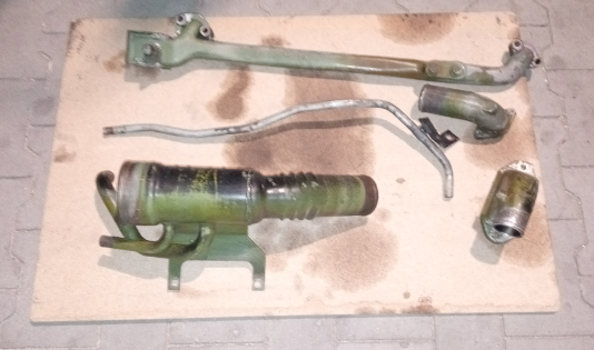

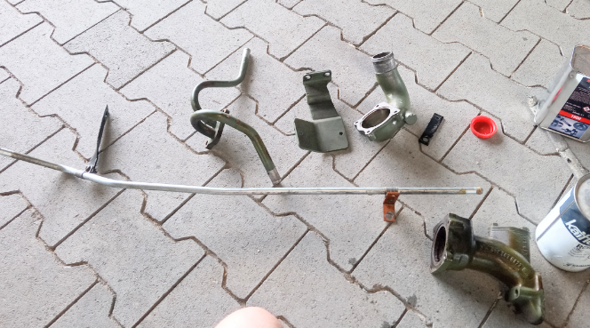

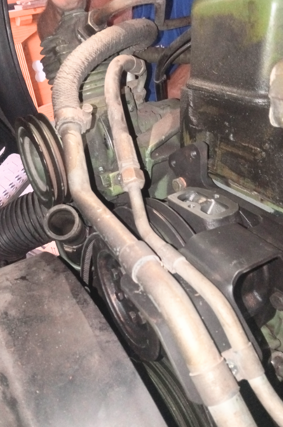

Neue Wasserpumpe ist drinnen :rock:
Nachdem die orginal Wasserpumpe (A3532005601) bei Mercedes nicht mehr lieferbar ist, gab es Notgedrungen eine neue Pumpe von DT-Spareparts (die DT-Pumpe befand sich im mittleren bis höheren Preissegment der Angebotenen Zulieferer-Wasserpumpen). Die alte Wasserpumpe behalte ich und wenn ich mal viel Lust und Motivation verspüre, kann ich sie ja Überholen und als Reserve auf die Seite legen :angel:
Nachdem die Wasserpumpe geliefert wurde dachte ich, die Dichtung passt aber nicht, Spoiler-Alarm, tut sie doch. Das hab ich aber erst rausgefunden, nachdem ich mich beschwert hatte und am Ende selber eine neue Dichtung angefertigt hatte :wack:

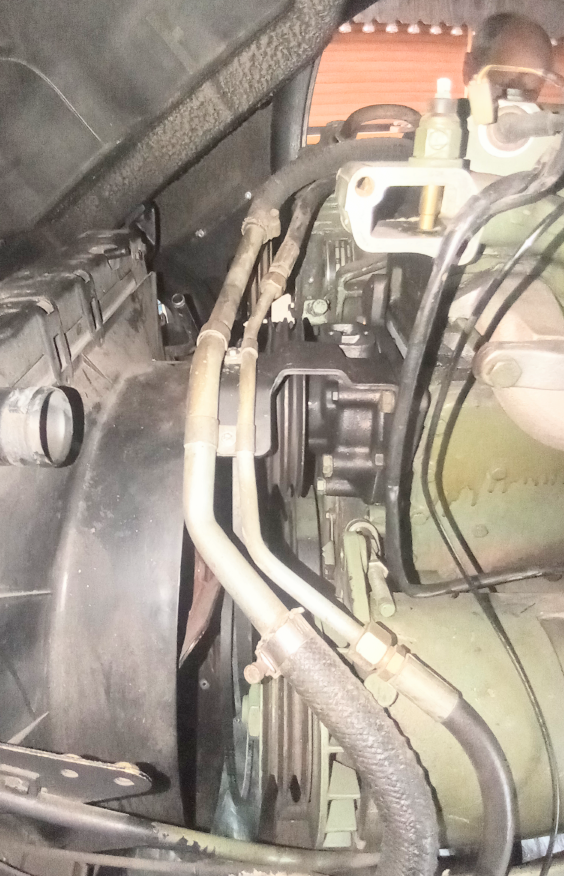

Aber zur Montage: Als erstes mussten die Keilriemen runter, das funktioniert am Besten wenn man die Lichtmaschine losschraubt. Leider kann ich meine Lichtmaschine nicht so weit zurückstellen, dass man den Riemen runter bekommt.
Der Keilriemen zum Luftpresser lässt sich wieder relativ leicht abnehmen, einfach die vier Schrauben am Luftpresser-Boden lösen, Verstellschraube lösen und den ganzen Bubaz richtung Motor schieben. Dann kann man den Keilriemen entspannt abnehmen.

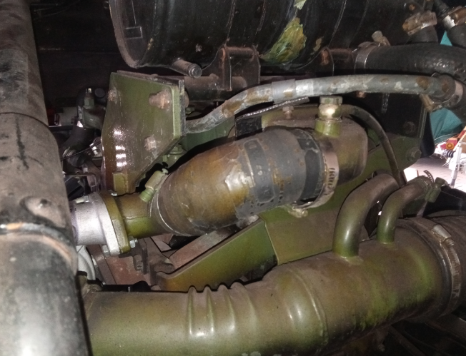

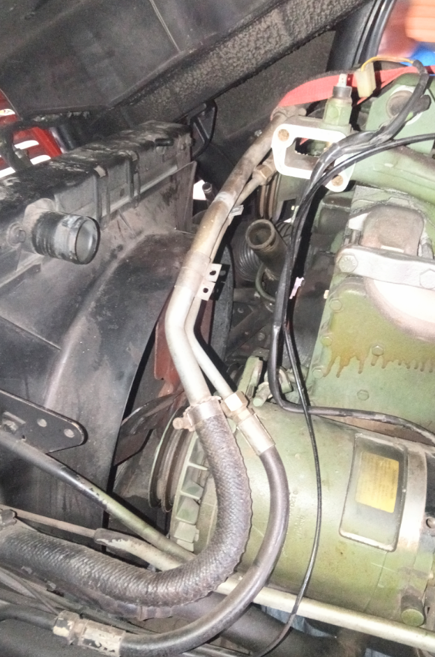

Als nächstes sämtliche Anbauteile an der Wasserpumpe wegschrauben.
Über der Wasserpumpe verlaufen zwei Leitungen/Schläuche, welche mit Öl gegüllt sind. Diese hab ich einfach mit einem Spanngurt nach hinten über den Motor gezogen.
Die Riemenscheibe habe ich im eingebauten Zustand nicht von der Wasserpumpe lösen können. Zum Glück ist zwischen Motor und Kühler-Luftrad-Ummantelungsteil genug Platz alles an einem Stück entnehmen zu können.

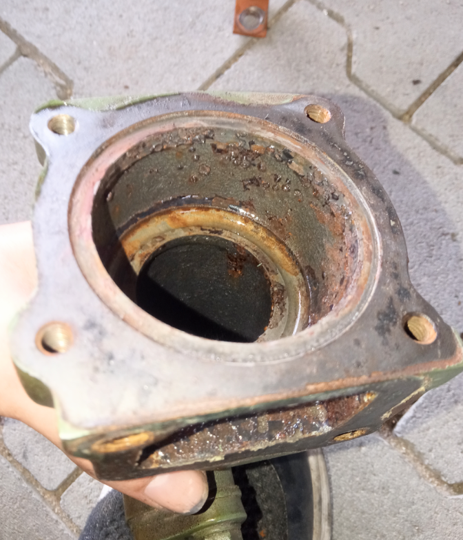

Die Anbauteile waren im inneren teilweise wie neu, teilweise waren sie nicht mehr ganz so Rostfrei. Wo es nötig war wurde der Rost entfernt und alles gereinigt.

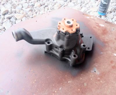

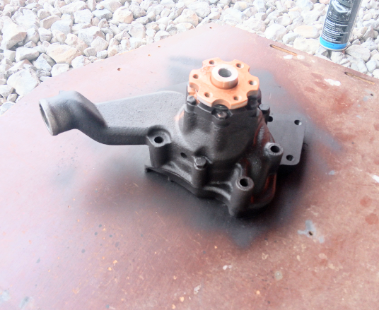

Die Wasserpumpe wurde vor ihrem Einbau noch lackiert. Hierfür hab ich Ofenrohrlack verwendet, welcher bis 600°C halten soll, ich denke damit bin ich auf der sicheren Seite. :joke:
Zum Zusammenbau: Die Riemenscheibe wurde vor dem Einbau wieder an der Pumpe montiert. Ich war mir nicht sicher ob die Riemenscheibe zwischen eingebauter Wasserpumpe und Lüfterradverkleidung durchpasst. Wichtig ist, die Schrauben, welche die Wasserpumpe am Motor fixieren, vor der Montage der Riemenscheibe in die Löcher der Wasserpumpe zu stecken, später bekommt man sie nicht mehr drauf.

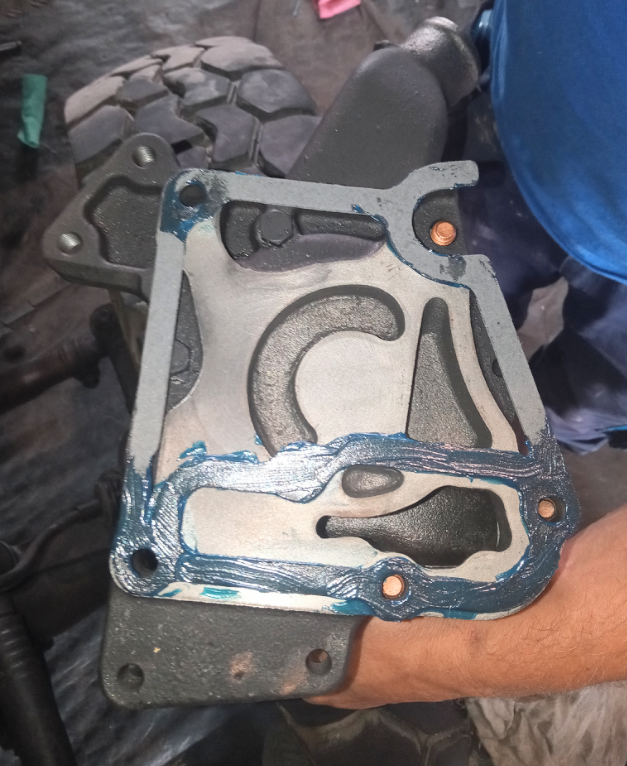

Die Dichtung wurde mit Dichtmasse an der Wasserpumpe fixiert, der ganze Glumbatsch reingehoben und festgeschraubt. Das sollte man zu zweit machen, alleine wird das glaub ich nichts.
Danach den ganzen Zubehör wieder festschrauben. Jetzt warte ich noch auf neue Schläuche, ich möchte ungerne 44 Jahre alte Gummischläuche wiederverwenden. Mal schauen wie viele noch lieferbar sind.
Vor dem Einbau der neuen Schläuche würde ich den Kühler noch mal ordentlich mit Wasser durchspühlen und so hoffentlich alle Rostpartikel im System herauswaschen.
Zusammengefasst war es gar nicht so kompliziert, einzig der Platz vor dem Motor ist etwas beengt.

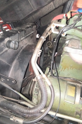

Mann muss ein bisschen was wegschrauben bevor man an die Pumpe kommt
Die Anbauteile vor der Reinigung

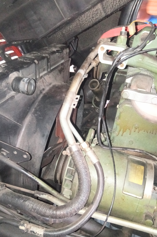

Alles ist raus
Alles ist raus

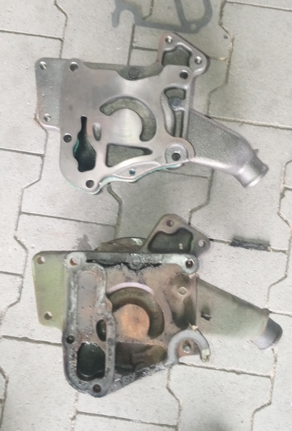

Alte und neue Wasserpumpe im Vergleich
Die Wasserpumpe wurde noch neu lackiert, auf das Drehdings, wo die Riemenscheibe draufgeschrauvt wird kam eine ganz dünne Schicht Kupferspray, ich hoffe zumindest dass es dan nicht ganz so schnell zusammenrostet

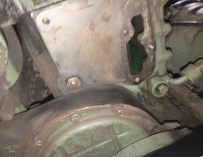

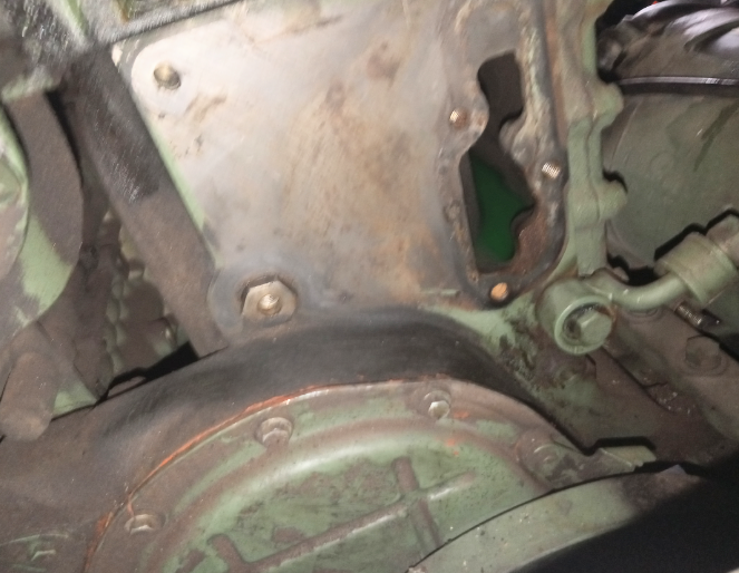

Die Anbaufläche für die Wasserpumpe vor der Reinigung
Für die Wasserpumpe wurde eine Dichtung mitgeliefert, erstaunlicherweise hat sie gepasst.
Vor die montierte Wasserpumpe wurden an einem Blech wieder die Ölleitungen? welche zur Servolenkung? gehen (ich denke zumindest dass das so ist, sonst sitzt glaub ich im Bereich vorne unter dem Fahrerhaus nichts was Öl braucht) montiert.
Die Wasserpumpe ist drinnen, auf dem Foto fehlen noch die oberen Anschlussbauteile

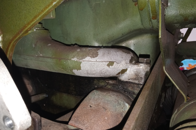

Quietschendes Geräusch bei Staudruckbremse war bei mir ne undichte Auspuffkrümmerdichtung, nachziehen der Schrauben vom Krümmer half dauerhaft.

danke für den Tipp mit der undichten Krümmerdichtung. Zwei Schrauben hatten sich bei mir gelöst, ich hab sie jetzt mal nachgezogen, hoffentlich ist das Problem des Quietschens der Dauerbremse hiermit gelöst.

Vermutlich hat sich beim hereinsetzen der Wasserpumpe die Dichtung etwas verschoben/verrutscht, vor dem Motorblock ist nicht so viel Platz (zumindest solange der Kühler und das Lüfterrad noch eingebaut sind, meine Motivation dies zu ändern hielt sich aber stark in Grenzen, die Wasserpumpe passt mit ein paar Milimetern Luft gerade so durch :angel: ), zumindest ist das Kühlwasser beim Auffüllen unten geradeso wieder munter herausgelaufen.
Zum Glück waren bei der neuen Pumpe zwei Papierdichtungen beigelegen, nach der ersten Probefahrt ist alles dicht.

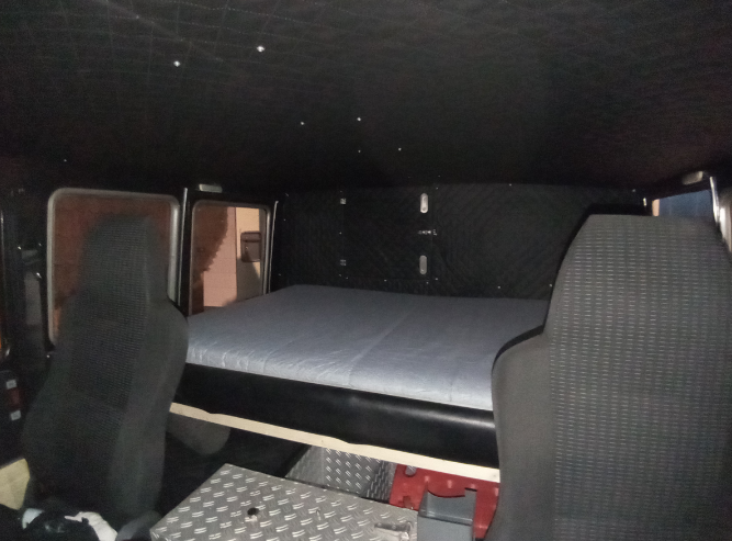

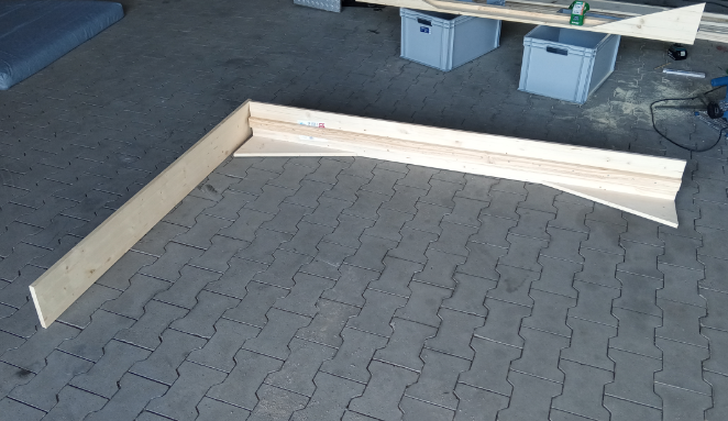

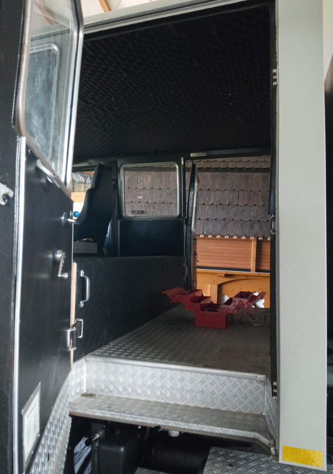

Das neue Bett ist drinnen :rock:
Nachdem ich die hintere Sitzbank bei der Umschreibung zum Womo nicht als Sitzplätze eingetragen bekommen hatte (Der Lkw hat hinten keine Gurte, also schon Verständlich dass dort keiner mitfahren sollte, da waren der TÜV-Prüfer und ich uns einig), wurde heute erst mal Platz im hinteren Bereich der Doka geschaffen. Die Sitzbank kam weg und an derren Stelle befindet sich jetzt ein Doppelbett.
Der Bettkasten besteht aus Kiefer/Fichte-Brettern und sitzt im Prinzip an der Unterkannte der Fenster. Um etwas internationalen Flair im Lkw zu bekommen gab es noch eine Matratze (140x200 cm) eines gewissen schwedischen Möbelhauses. :angel:

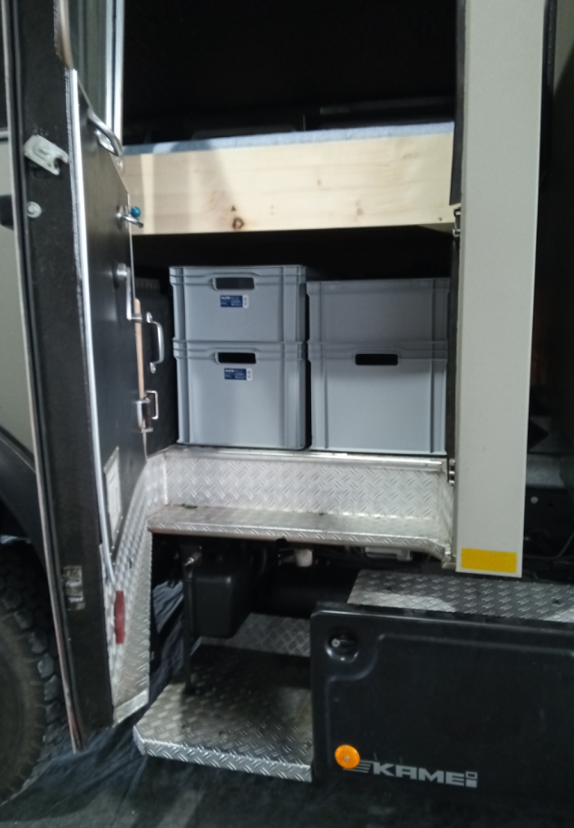

Unter dem Bett ist jetzt genug Stauraum für allen möglichen Krimskram den man eigentlich nicht braucht, insgesammt finden dort jetzt fünf große (33cm hoch) und fünf kleine (17cm hoch, alle mit 60x40 Grundmaßen) Euroboxen platz :totlach:
Zusätzlich kann dort noch meine Einstiegstreppe, Campingstühle, Werkzeugkasten, Gasflasche, Grill, Kochfeld,... untergebracht werden.
Jetzt fehlen nur noch die Vorhänge damit man mich nicht durch die Fenster beim Schlafen beobachten kann.
Mal schauen wie es von den Temperaturen in der ja nur teilweise Isolierten Doka wird, zumindest kann man morgens ja die Türen öffnen und schnell durchlüften.
Durch das Bett ist "leider" auch ein neues Problem entstanden, rein zufälliger Weise passt jetzt das Fahrrad nicht mehr ins Auto, da führt wohl kein Weg an einem Heckträger mehr vorbei, zumindest sehe ich da keine andere Lösung (oder möchte sie auch gar nicht sehen) :joke:

Der Bettkasten wurde aus gewöhnlichen Leimholzbrettern aus dem Baumarkt zusammengebastelt

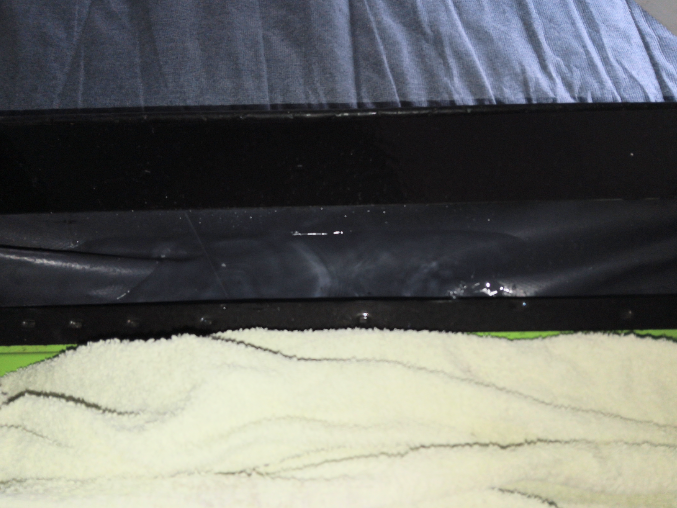

Die alte Rückenlehne der Sitzbank polstert jetzt die vordere Kante des Bettes. Auf dem Foto fehlt noch die Abdeckung damit man nicht unter das Bett schauen kann.
Nachdem die Sitzbank raus war passen zwei Euroboxen hintereinander und drei Stück nebeneinander

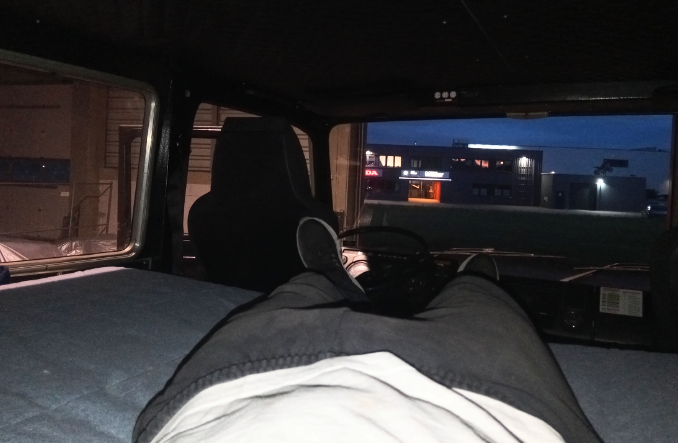

Panoramablick beim zukünftigen Aufstehen

#372 Beitrag von lura » 2023-08-01 22:44:29
Der Panoramablick hat was, da lohnen sich exponierte Stellplätze noch mehr. :rock:

Ja, ich stelle mir das morgens beim Aufwachen schon cool vor :angel:
Das mit der Stellplatzsuche muss ich noch etwas üben, bis jetzt bin ich auf den drei fahrten immer unterwegs gewesen bis es dunkel wird, da musste der einfachheit halber der nächste Wohnmobil-Stellplatz oder das nächste Industriegebiet herhalten :joke:
2023-08-02 8:10:19
die Geometrie kommt mir sehr bekannt vor, das stimmt mit dem provisorischen Bett in unserer Feuerwehr überein. Da ist statt der schwedischen Matratze aktuell eine Luftmatratze 140x190 drin.
Schön gemacht, danke für's Teilen!
Vielen Dank :angel:
Beim Mini-Magirus :positiv:. ist glaub ich vor allem der Blick nach vorne durch die rießige Windschutzscheibe schön, da kann sonst kaum ein anderer Lkw mithalten.
PS: von deinem Magirus LF8 gab es bei uns in der Region auch einige, vor allem bei Feuerwehren welche (zur Zeit der Fahrzeugbeschaffung) noch Rundbögentore in ihren Feuerwehrhäusern hatten war er sehr beliebt. Im Gegensatz zum Mercedes-LP/Bremer, Hanomag und Opel-Blitz war der Mini-Magirus oben bedeutend schmäler und passte doch noch rein :idee:

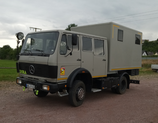

Eine kleine Erfahrung meiner letzten Tour gibt es auch noch :angel:
Erst mal das Positive :positiv:
Nach den ersten ca 2.000 km ist der Motor langsam etwas ruhiger geworden. Das Bett in der Doka hat das ganze noch einmal verbessert (Vielleicht weil weniger "Schallraum" in der Kabine vorhanden ist oder weil die Matratze ähnlich dieser Schaumstoff-Noppen-Platten den "Lärm aufnimmt", ich kenne mich mit Schall und Schalldämmung aber nicht wirklich aus, keine Ahnung ob das so stimmt, jedenfalls ist das Ergebniss gut). Jetzt kann man mit den orginal Reifen sogar mal eine Zeit lang 80 km/h fahren ohne einen Gehörschaden zu erleiden :rock:
Die neue Wasserpumpe hat auf dem Weg nach Chemnitz und zurück (ich wohne südlich von Frankfurt) zuverlässig ihren Dienst verrichtet :unwuerdig:

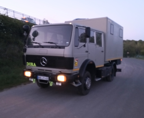

Jetzt das, nennen wir es mal vorsichtig, weniger Positive :totlach:
Die orginal-Scheinwerfer sind ein kraus, nach dem einschalten wird es gefühlt dunkeler als davor :joke:
Mit einem 5-Gang-Getriebe durch den Thüringer Wald zu fahren ist auch ein Erlebniss für sich, maximal im dritten Gang den Berg hoch und auch wieder runter (oder doch nur im zweiten), da währen ein paar Gänge mehr schon schön, hätte man ja vor dem Kauf dran denken können :mellow:

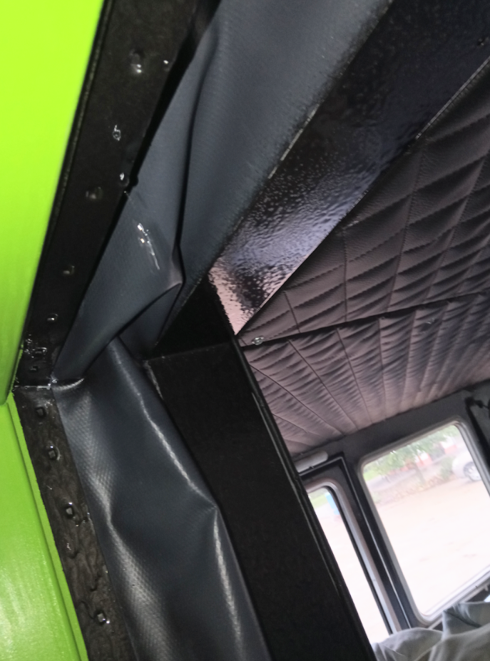

Der Lüftungsflansch-Faltenbalk: Das Ding ist nich Wasserdicht :wack:
Den Aufbau hatte ich, nachdem ich ihn verklebt hatte, mal mit einem Gartenschlauch gewässert, da war alles Dicht. Den Durchstieg gab es damals noch nicht. Jetzt bin ich das erste mal bei stärkerem Regen gefahren. Oben tropft das Wasser durch die Verbindung des Rahmens mit der Folie und unten sammelt sich das Wasser.
Sobald es aufhört zu regnen einfach ein bis zwei Stunden warten und der gefühlte Liter Wasser, der unten in der Folie liegt ist weg, also ist die Plane auch nicht Wasserdicht.
Falls das jemand Nachbauen wollte, nein, ganz doofe Idee :spassbremse:
Tropf-Tropf-Tropf. Zwischen dem Metallrahmen, der die Folie hält und der Folie läuft das Wasser rein
Unten im Faltenbalk sammelt sich das Wasser, nach ein bis zwei Stunden ist es weg, bei 15° kann das gar nicht so schnell verdunsten, es sickert also durch die Folie. Man Beachte mein hellgrünes Tropf-Bitte-Nicht-Auf-Die-Holzplatte-Handtuch
Viele Grüße aus Thüringen, jetzt bin ich aber schon wieder auf dem Heimweg
Hast Du mal versucht herauszufinden, woran das liegt? Mit fallen da mehrere Punkte ein:
  • Glas durch kleinste Steinschläge matt: Bei Kunststoff polieren, bei echtem Glas und verfügbaren Ersatzteilen tauschen.
  • Reflektor matt/rostig: Wenn trennbar: reinigen, polieren, neu verchromen oder wenn verfügbar ersetzen.
  • Verkabelung mit zu niedrigem Querschnitt und/oder Übergangswiderständen: Spannung am Scheinwerfer mit laufendem Motor messen und bei zu niedriger Spannung den Stromverlauf prüfen, das kann z.B. auch ein schechter Kontakt in einem Relais (böse Falle) sein, wenn der Spannungsabfall an einer einzelnen Stelle groß ist hilf (falls gerade zur Hand) auch ein Blick durch eine Wärmebildkamera
  • Leuchtmittel prüfen, Verschmutzung oder eingebrannte Verschmutzung sorgen auch für Dunkelheit

Versuch mal die Schweinerfer auf H4 umzubauen, damit hab ich am
GRB super Licht. Mit den normalen Scheinwerfern am BRD war es nicht so toll.

Vor ca einem Jahr hatte ich die Wasserpumpe getauscht und dabei bei fast allen Anbauteilen auch die Papierdichtungen gewechselt. Bei fast allen, nur bei der Verrohrung, welche links am Motor entlang nach hinten verläuft, nicht, dass sollte sich rächen :wack:
Nach der letzten Fahrt verlor der Lkw (mal wieder) Kühlwasser, diesmal am Übergang der besagten Leitung zum Motorblock. Also Dichtung tauschen, leichter gesagt wie getan: Um an die Verschraubung zu kommen muss die Luftzufuhr vom Turbo, bzw. auch vom Turbo zum Motor weg. Jetzt weiß ich auch wieder warum ich das nicht schon vor einem Jahr getan hatte :angel:
Dan wurde der Lkw für die erste Fahrt fitt gemacht, er qualmt zwar ein bisschen viel, stand aber auch fast ein halbes Jahr
Der Übeltäter, Problem ist an die hintere Schraube (sieht man auf dem Foro nicht) zu gelangen
Da sitzt etwas im Weg
Ausgebaute Teile zum lackieren
Der Lkw fährt wieder

Bob ist aber leider nicht zum Reisen, sondern muss noch Arbeiten. Vom Fahrgestell steht er gut da, der Kofferaufbau hat die ein- oder andere Plesur. Auch der Innenausbau ist eher kurzfristig/Provisorisch zusammengebaut. Irgendwann in den nächsten Monaten/Jahren soll das einmal angegangen werden, vielleicht auch mit einem neuen Thread. :spiel:
